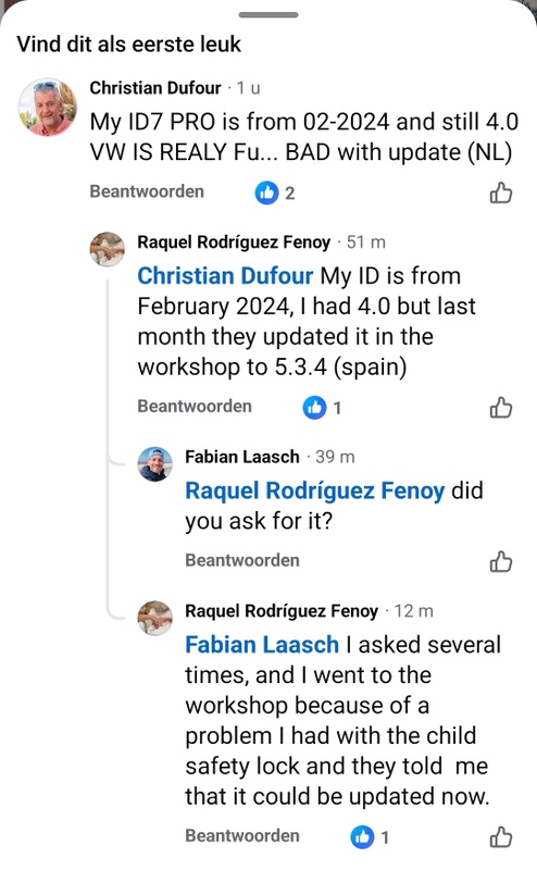

  • Laatst online: 09-09 12:34
Ik zit ook nog op 4.1.
Weet er iemand of ze bij het eerste onderhoud ook de software updaten? Of moet je dat expliciet vragen? Ik bedenk me net dat er uberhaupt maar weinig zullen zijn die dat eerste onderhoud al gehad hebben...
  • HouseL
  • Registratie: Juni 2016
  • Laatst online: 05:26
Wilibrord schreef op donderdag 23 oktober 2025 @ 11:30:
Soms doen ze het automatisch, soms niet, soms weigeren ze het. Verschilt per dealer.
  • Matthijs Hoekstra
  • Laatst online: 09-09 13:06
HouseL schreef op donderdag 23 oktober 2025 @ 11:44:
https://www.meinid.com/wiki/lexicon/8-software-versionen/ hier staat dat er een specifieke reden moet zijn om te upgraden via de garage.
  • True
True
Dislecticus
Ik heb in dit topic überhaupt nog niet gelezen dat een Nederlandse MY24 naar SW5 geüpdatet is. Ik neem jouw stelling met een flinke korrel zout.
Reageert niet op AI berichten - VW ID.7 | 5670 Wp - 14x405 33° op zuid | Twente

Is de software soms niet handmatig te updaten dat er zoveel over gesproken wordt? Bij m'n EV6 kan dat zowel betaald als altijd gratis (betaald kan het OTA, maar gratis alleen via een USB stick). Updates waren overigens spaarzaam en meestal ook weinig zeggend (nieuwe interieur geluiden om tot rust te komen staan mij bij haha).
  • True
True
Dislecticus
sn0x0r schreef op donderdag 23 oktober 2025 @ 14:58:
Feiten:
  • De SW van de ID.x range van VW is niet handmatig te updaten door de berijder.
  • De SW van de ID.x range van VW is soms OTA te updaten, liggend aan de huidige versie t.o.v. wat er beschikbaar is - als dit het geval is, is het niet altijd duidelijk dat je de SW-versie daadwerkelijk update - ik meen dat we een maand of 8 geleden een shop update hadden die onderwater ook de SW een .+1 gaf (niet dat het wat doet, of wel, want er zijn geen change notes publiek beschikbaar).
  • De SW van de ID.x range van VW is soms bij de dealer te updaten, liggend aan de huidige versie t.o.v. wat er beschikbaar is - dit is vooral relevant bij de andere ID.modellen waarbij de SW2 en SW3 zeer slecht waren en er geregeld updates nodig waren voor de meeste basale zaken; let op dit is niet relevant voor de ID.7, maar dit is wel de enige echte praktijk ervaring die men met een ID.x heeft met updaten.
  • De SW van de ID.7 voor MY24 van SW4.X updaten naar SW5.X voor enkele features die wél beloofd zijn, maar nooit uitgeleverd (bijv. remote parkeren) staat volgens sommigen die contact gehad hebben met VW op 'gepland voor 2025', maar niemand heeft hier concreet nog wat van gehoord.
  • De SW van de ID.7 voor MY24 van SW4.X updaten naar SW5.X is van wat ik weet enkel 1x uitgevoerd in ik meen Portugal (zie: bdbfz in "Het grote Volkswagen ID.7 topic" ik heb geen FB dus kan het niet verder uitzoeken) omdat er veel problemen waren bij die specifieke auto.
SW updaten bij VW: :F 8)7 |:( :w ;w :')
Als iemand mijn feiten wil betwisten: graag, maar het liefst wel onderbouwd en niet op de onderbuik of gebaseerd op AI hallucinaties. :+

True schreef op donderdag 23 oktober 2025 @ 15:08:
Feiten:
In DE is het dus (nu wel) mogelijk (weet niet met welke reden) om te updaten in de werkplaats van 5.2 naar 5.4.3 (dus niet OTA) . Zie deze Insta video: https://www.instagram.com...kc/?igsh=emIxaTNrbHVzOXMz
Die animatie in de Hud heb ik met 5.4 niet BTW.
Feiten:
Afbeeldingslocatie: https://tweakers.net/i/o5ejlzq9zdQUzJ2z_9vzUfH1cyc=/x800/filters:strip_icc():strip_exif()/f/image/3BRQyjALZ4Gh4TWnWpaCawxu.jpg?f=fotoalbum_large
Ook in Spanje meldt iemand dat hij bij de dealer van 4.x naar 5.x geupgraded is.
  • True
True
Dislecticus
bdbfz schreef op vrijdag 24 oktober 2025 @ 23:21:
De nuance is dat het updatetraject bij de dealer alleen een mogelijkheid lijkt als er andere problemen zijn die de dealer hiermee schijnbaar wilt oplossen.
Ik twijfel geen moment dat de SW4.X naar SW5.X geüpdatet kan worden, of je het kunt bewerkstelligen is waar het 'm vooral in zit. #thanksvw
