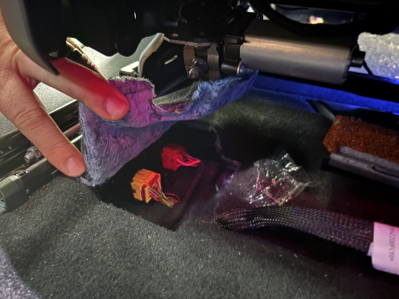

Vanmiddag toch de eerste storing gehad. De massagefunctie van de passagiersstoel liep vast tijdens de rit en één kussen bleef onprettig opgepompt. Het restarten van de auto loste het helaas niet op. Een tijdje thuis laten staan en toen kwam het na een uur (of 2) alsnog wel goed. Jammer dat er geen manier leek te zijn om dit geforceerd te herstarten/te fixen. Iemand anders al bekend met zo'n situatie?

SlushyCarpet schreef op donderdag 29 mei 2025 @ 21:14:
Massagefunctie opnieuw (even) aan en daarna weer uit?

id72025 schreef op vrijdag 30 mei 2025 @ 08:17:
Nee helaas. Op dat moment kun je het niet starten/stoppen en ook geen andere massageoptie kiezen. Ook de fysieke knop op de stoel deed helaas niets. Stilstaan en wachten heeft geholpen maar het lijkt een wat random oplossing. Ik houd het in de gaten. Het is in ieder geval een functie waar we veel gebruik van maken.

SlushyCarpet schreef op vrijdag 30 mei 2025 @ 10:02:
Zelfde gehad maar dan bij bestuurdersstoel. Door de dealer opgelost, onder de stoel zitten twee stekkers. Van de gele afblijven (is van airbag) die andere even los en vast maken. VW is niet zo heel goed in stekkertjes aandrukkenAfbeeldingslocatie: https://tweakers.net/i/UGwr6QGWrK53SfeXABeerLZaes4=/800x/filters:strip_icc():strip_exif()/f/image/UI0DMw09oIsBNPcCkxgi0stg.jpg?f=fotoalbum_large

  • SlushyCarpet
  • Registratie: Februari 2025
  • Laatst online: 09-11 08:52
RudyO schreef op vrijdag 30 mei 2025 @ 19:43:
Zelfde gehad maar dan bij bestuurdersstoel. Door de dealer opgelost, onder de stoel zitten twee stekkers. Van de gele afblijven (is van airbag) die andere even los en vast maken. VW is niet zo heel goed in stekkertjes aandrukken[Afbeelding]
Whow, thanks voor de tip! Dat kon een korte zoektocht en vraag aan copilot me helaas niet vertellen. Ook goed om te weten om de gele niet aan te raken :)

DaMenaz schreef op vrijdag 30 mei 2025 @ 14:26:
Volgens hoofdstuk. Ook na bovenstaand bezoek aan de VW-dealer blijft de auto wispelturig met laden.
Daarom deze week na contact met Eneco (waar ik zelf een backoffice en serviceovereenkomst mee heb) een monteur van Alfen laten komen. Die heeft mijn lader voorzien van de laatste software (en meteen wifi aangezet). Lader had geen bedrade aansluiting op mijn netwerk (deden ze destijds niet). Installatie was destijds via werk. Nu is de hele installatie van mij.
Lader gaf geen problemen. Wel heeft de monteur ontdekt dat de lader geen P1-info krijgt. De kabel die destijds is aangelegd (toen een Vestel lader die later is omgeruild voor de Alfen Eve Single Pro) en via een P1-splitter van Eneco in de meterkast aan zijn info moet komen, heeft dus nooit gefunctioneerd. Ook is het een verkeerd type kabel. Daarmee werkt ook mijn extra betaalde active load balancing niet... Blijkt ook wel, want ik probeerde voor het eerst solar charging via de app van Alfen en dat werkt ook niet. De lader is nu halfblind. Monteur van Alfen was een goede vent. _/-\o_
Dus nu bij Eneco gevraagd om een monteur voor de P1-aansluiting. Monteur destijds van BAM was ook een ontzettende dwaas. Toen hij weg ging, stond de lader in storing en moest hij later nog een keer terugkomen. HIj had geen tijd het netjes af te maken (maar wel om een half uur te gaan zitten kleien...). |:(
Bovenstaande is niet bedoeld als offtopic, maar om aan te geven dat het probleem dus niet in de ID.7 lijkt te zitten.
Gepland laden gaat tot nu toe goed op 11 kW. En de Alfen heb ik via wifi nu verbonden met de Homewizard P1-dongle, waardoor de ID.7 nu op bier zonneprik kan laden! *O* *O*
Vooral blij dat het niet aan de auto lag!
Afbeeldingslocatie: https://tweakers.net/i/chc9MU9xwpbg6elPx39FSDyf4Fc=/fit-in/4920x3264/filters:max_bytes(3145728):no_upscale():strip_icc():strip_exif()/f/image/JJCNpVsmYQntjBimLdXofenl.jpg?f=user_large
