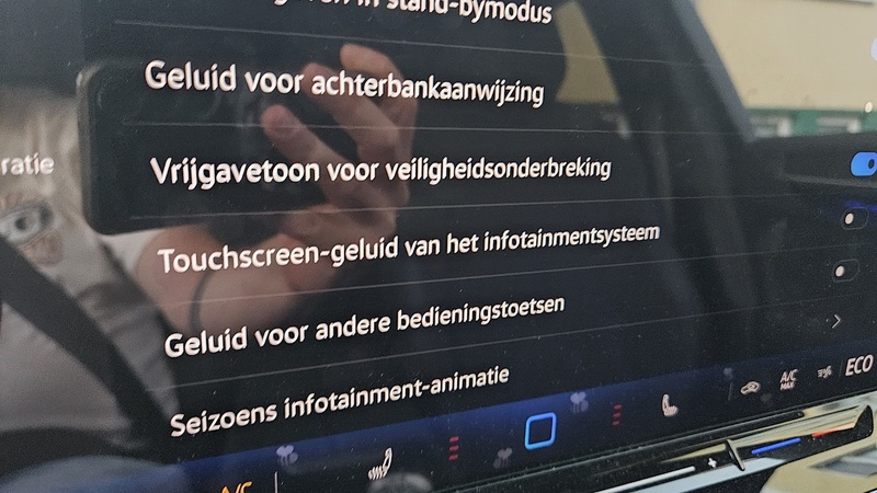

Sinds vanmorgen is de harde, schelle piep bij het indrukken van de knoppen op het stuur (bijv. voor de cruise control: set, resume, cancel etc.) ineens vervangen door een beschaafde "plok". Fijn, ik had me al voorgenomen om eens uit te zoeken hoe ik van dat harde geluidssignaal af kon komen, nu is het vanzelf opgelost.
  • jdkjr
  • Laatst online: 15-10 22:15
Maarten Koning schreef op maandag 6 juli 2026 @ 10:01:
Hah ik dacht al dat ik gek werd - een paar weken terug was het bij mij andersom (van de "plok" naar de schelle piep"). Bij mij is hij nu ook weer een "plok" - had hem eerder wel al uitgezet.

het zomer thema is weg, denk dat dit hiermee te maken heeft.
De bijtjes en de strandballen waren ook niet meer te zien bij mij vandaag, en idd de luide geluidjes die er paar weken geleden plots waren, zijn nu ook terug 'normaal'
Afbeeldingslocatie: https://tweakers.net/i/X4TCXB83YT7sQa_i4TYVgryEzyM=/800x/filters:strip_icc():strip_exif()/f/image/FP6q46lMlzxr6xqFIBBapsmg.jpg?f=fotoalbum_large
Ook de plok kun je gewoon uitzetten.

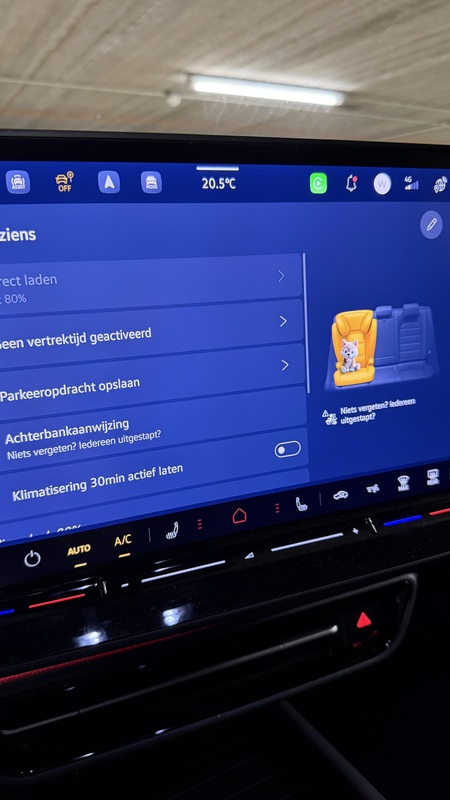

Wat is achterbankaanwijzing eigenlijk? Kwam dat vaker tegen maar aan of uit merk je niet direct iets.
ID.7 MY27
  • MJMaverick
  • Laatst online: 17-10 12:59
pc-freakz schreef op maandag 6 juli 2026 @ 12:41:
Geluidsignaal bij detectie van mensen op de achterbank die geen gordel om hebben? En dan het signaal uit kunnen zetten omdat het verschil tussen mensen en zware spullen voor de auto niet te maken is?

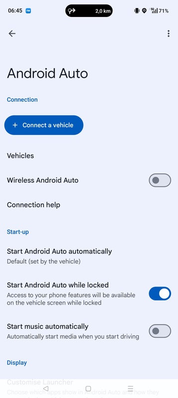

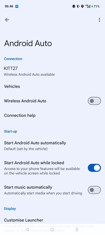

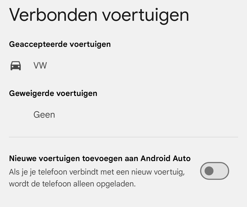

RandomNick schreef op dinsdag 30 juni 2026 @ 08:36:
Ik heb een hypothese, maar ik weet niet zeker of die klopt. Wel lijkt het erop dat ik een oplossing heb gevonden.
Vrij snel kreeg ik het vermoeden dat draadloze Android Auto en de Park Assist Pro-app elkaar in de weg zaten. Mijn idee is dat de Park Assist Pro-app de auto inschakelt en dat op dat moment draadloze Android Auto probeert een Bluetooth-verbinding op te zetten. Android Auto legt vervolgens succesvol verbinding, maar lijkt daarbij de Bluetooth-verbinding van de Park Assist Pro-app over te nemen of te verbreken. Daardoor ontstaat de foutmelding die ik steeds kreeg.
Om dat te testen heb ik draadloze Android Auto uitgeschakeld. Sindsdien werkt de Park Assist Pro-app probleemloos en heb ik geen foutmeldingen meer gehad. Dat lijkt erop te wijzen dat er inderdaad een conflict ontstaat wanneer beide systemen gelijktijdig de Bluetooth-verbinding proberen te gebruiken.
Sinds ik de auto heb, heb ik Park Assist Pro ongeveer twintig keer gebruikt. Soms om de auto op de oprit even te verplaatsen voor het monteren van de fietsdrager en de MTB’s, soms om de functie aan anderen te laten zien en soms in een smal parkeervak. Misschien ben ik een uitzondering, maar bij mij heeft de functie vanaf dag één eigenlijk altijd goed gewerkt.
Ik heb het hiermee nu ook werkend gekregen. Was nog even fröbelen om AA Wireless uit te schakelen maar bedraad aan te laten staan

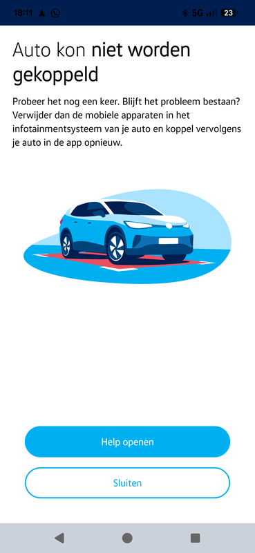

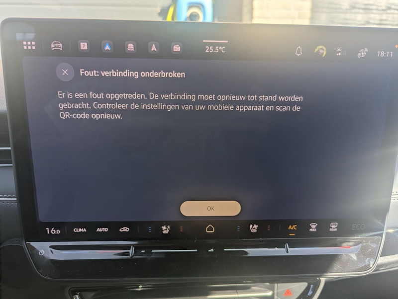

Tijdje aan het knooien geweest om mijn auto toe te voegen aan Park Assist Pro. Ik krijg steeds een fout na het scannen van de QR-code, zowel met als zonder Android Auto via wifi.
Wel weer heel typisch: Park Assist Pro gewoon geïnstalleerd op de telefoon van mijn vrouw (Pixel 6 - Android). Zelfs met Android Auto via wifi werkte het direct (wel onder mijn account).
Ben sowieso aan een nieuw toestel toe, dus dit is een mooi excuus om er eentje te kopen. 😄

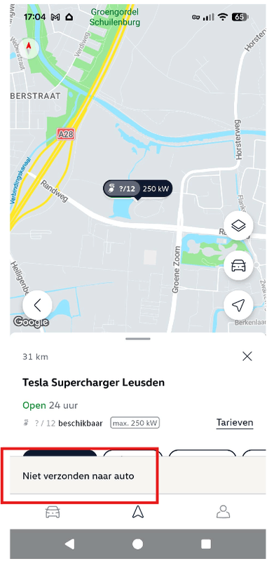

Wat zijn jullie ervaringen met Plug&Charge, evt specifiek icm Allego laadpalen?
Ik heb vandaag (vast voor de vakantie) een We Charge Pro abbo afgesloten, en toen aangevinkt dat ik Plug&Charge wil gebruiken in de app. Waarna ik in de auto idd een Plug&Charge vinkje aan had staan.
Even wezen proberen, maar bij een Allego DC lader werkte het niet. Klein schermpje in de auto zei iets van Plug&Charge niet beschikbaar. Het gewone We Charge pasje werkt op zich wel (niet bij deze laadpaal geprobeerd, maar goed).
Of kan dit ook iets met die WeConnect storing te maken hebben?
Mag ik vragen hoe je AA Wireless hebt uitgezet en hem geforceerd hebt naar bedraad? Op de Samsung van m'n vriendin gaat hij prima over android auto als je er een kabel indrukt en de wifi zelf uitzet. Mijn OnePlus weigert. AA op de mobiel blijft melden dat er Wireless AA beschikbaar is. Er komt geeen bedrade verbinding tot stand :-(

WoC schreef op maandag 6 juli 2026 @ 21:37:
Open the AA app. At the bottom of the page, tap on "In-app notification settings" (the Version information at the foot of the page is greyed out). Scroll to the foot of the new page to get to Version information. Repeatedly tap on the version information until a box comes up "Allow development settings". Tap "OK" (if you are happy with the warning). Tap on the the 3 dots at the top right of the page. Tap on "Developer settings". The box to tick/untick for wireless AA is the first in the list. Use the back button to return to the previous page, 3 dots, "Close developer mode".
Ik heb verschillende dingen gedaan:
  • de AA app uitgeschakeld op de telefoon
  • Daarna in connection manager het AA icoontje bij het toestel uitgezet.
  • Toen de koppeling gedaan
  • Daarna weer AA app ingeschakeld
  • Toen de telefoon aan USB-C kabel gehangen
  • Toen op de telefoon onder instellingen > verbonden apparaten > verbindings voorkeuren . Daar (of niveau dieper onder Android Auto, ik weet dat even niet meer zeker) stond AA tweemaal: 1x voor bedraad en 1x voor wireless. Bij wireless heb ik toen een 'delete' gedaan waardoor alleen nog de bedrade resteerde als verbinding.
  • Tevens de telefoon ingesteld om onder 'voertuigen' niet meer automatisch nieuwe voertuigen toe te voegen (om te voorkomen dat AA Wireless ineens spontaan automatisch opnieuw wordt aangemaakt).Afbeeldingslocatie: https://tweakers.net/i/3Kodim8oG1KczJ-dGlDimspy0m4=/800x/filters:strip_exif()/f/image/v10UOjKGPZYUBHuqsejuoZBh.png?f=fotoalbum_large
  • Daarna werkte AA alleen nog bedraad en blijft de parkeerapp werken.
Ik heb een Google Pixel 10 pro xl. Overigens: Gezien de moeite die het me kostte om dit werkend te krijgen, zou ik niet zomaar stellen dat de nieuwste telefoon dit makkelijker doet dan een oudere... 🤣

N0EL schreef op maandag 6 juli 2026 @ 18:17:
Ja... Gevonden.... Dankjewel... Maar helaas.
Morgen weer een dag.
zodra je de qr code scant arm uit het raam telefoon zo dicht mogelijk bij haaievin dan werkt het wel( of iemand naast de auto zetten die telefoon aanpakt en bij de haaievin houd

renedg73 schreef op maandag 6 juli 2026 @ 23:20:
morgen even testen. tnx

WoC schreef op maandag 6 juli 2026 @ 21:38:
Ook hier de vraag, hoe heb je dat AA met/zonder WiFi gedaan? En welk (probleem)toestel heb je eigenlijk? Mijn OnePlus schakelt zelf de WiFi aan als de ID.7 via bluetooth een verbinding heeft opgebouwd...
Je kunt ook instellen dat Android Auto geen verbindingen mag beheren.

sn0x0r schreef op maandag 6 juli 2026 @ 21:47:
Dank, ik had dit inmiddels ook gevonden, maar helaas biedt dit geen verbetering.
Hieronder een screenshot van AA (BT uit, WiFi uit, kabel verbonden). Na klikken op connect gebeurt er niets (want geen BT).
Afbeeldingslocatie: https://tweakers.net/i/GpibVqIZ4F9rBhwNYLJXL3xIIvc=/x800/filters:strip_icc():strip_exif()/f/image/VPDzoMsbzT43WyDppBix9ZBQ.jpg?f=fotoalbum_large
Na het aanzetten van BT direct de melding dat wireless AA beschikbaar is. Maar via kabel nog steeds niets. WiFi is in dit geval nog steeds uit.
Afbeeldingslocatie: https://tweakers.net/i/SMLOjvPoYIDp-UzpIzxXhVmNbqA=/x800/filters:strip_icc():strip_exif()/f/image/7Ggkdgm7Rdu2t72zF9Zb1vT2.jpg?f=fotoalbum_large
Andere kabels al geprobeerd, andere telefoon op deze kabels werkt wel.
Als ik wifi aan zet, komt er uiteindelijk wel een verbinding tot stand, maar die is heel instabiel en valt om de 30-60s weg...

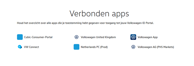

Klopt dit allemaal? Volkswagen United Kingdom????
Staat op mijn Volkswagen ID-Portal ( https://vwid.vwgroup.io/account )

WoC schreef op dinsdag 7 juli 2026 @ 20:22:
Vreemd, ik heb het even nagekeken maar mijn instellingen staan hetzelfde.
Kabel kan soms even 20-30 sec. duren voordat hij oppakt na inpluggen en auto inschakelen, maar komt uitzichtzelf op (of beschikbaar via de knop in het scherm).
Wellicht kan je nog wt doen door de setting 'android auto automatisch starten' op aan te zetten? Hier staat hj op standaard, en dat werkt dus gewoon goed, maar wellicht helpt het?
Overigens heb ik wifi en BT op de telefoon gewoon aan staan, maar omdat de AA is ingesteld niet draadloos te verbinden gebruikt hij dus de kabel. Anders misschien even een andere kabel proberen?
  • WoC
WoC
RandomNick schreef op woensdag 8 juli 2026 @ 08:15:
Dank voor je terugkoppeling. Als ik het goed begrijp staat bij jou BT en WiFi gewoon aan op het moment dat je de kabel erin doet, en heb je in de developer opties Wireless AA uitgeschakeld. -> Je hebt wel een BT verbinding reeds ingesteld met je auto en die pakt hij wel op?
Ik ga die setup voor de zekerheid proberen (waarschijnlijk al eens gedaan) en zal ook de automatische start 'forceren' met de betreffende menu optie.
De 2 kabels die ik nu in de auto heb liggen, gebruikte ik ook met deze telefoon voor wired AA in m'n voorgaande Enyaq. Daar duurde het opstarten ook altijd even en kwam hij soms ook helemaal niet. Ben nu misschien wat ongeduldiger, want leef nog in de wolk dat met een nieuwe auto alles sneller gaat :-D
Ik zal zeker ook nog een andere kabel proberen!

  • VincentVisr
  • Laatst online: 12-10 16:06
MJMaverick schreef op maandag 6 juli 2026 @ 12:48:
Afbeeldingslocatie: https://tweakers.net/i/tw_dyeFSaPsdjlndkiENn3ux0i0=/x800/filters:strip_icc():strip_exif()/f/image/rVvzhp1J5SSUHuSMI8KyHzHc.jpg?f=fotoalbum_large Ik heb nog een kinderstoel in de isofix staan, dat lijkt de auto te herkennen met de achterbank aanwijzing..
Weet eigenlijk niet of die dit ook toont als er geen stoel in staat.
If you’re in control, you’re not going fast enough.
  • Louwke
  • Laatst online: 21:17
LOTG schreef op dinsdag 7 juli 2026 @ 11:40:
Waze heb ik niet geprobeerd, maar ik krijg zowel voor de VW navi en Android Auto maps de navigatie in AR.
Er is ergens in de HUD opties een menu met wat er allemaal in de AR kan staan. Kan zijn dat navi hier een optie is die uit staat.
Ik had het wel fijn gevonden als er ook een optie was om de tekst notificaties die op het display verschijnen af en toe ook in AR te zien zouden zijn. Ik kijk echt alleen nog maar daar en zie dan af en toe dat daar net iets verdwijnt.
Ja alle opties waar betreft navigatie in de AR hud staan aan. Zou bijna zeggen dat het wellicht met het ID light te maken heeft. Die doet het met Waze niet, wel met de native navigate. Geen idee waar ik die optie ook alweer uit kon zetten.
  • LOTG
  • Laatst online: 09-10 00:27
VincentVisr schreef op woensdag 8 juli 2026 @ 09:22:
[Afbeelding] Ik heb nog een kinderstoel in de isofix staan, dat lijkt de auto te herkennen met de achterbank aanwijzing..
Ja die toont die altijd, ik heb dat ook en een lege achterbank.
Geen kinderstoel achterin, maar ik zie dit ook.
Paar vraagjes:
- Werkt een route naar de auto sturen vanuit de Volkswagen app (Android) bij jullie? (2027-model, softwareversie 6)
- In mijn oude ID.4 had ik internetradio (ik heb het niet over een streamingdienst van de telefoon naar de auto). Klopt het dat deze er niet meer is?
De eSim in de auto is geactiveerd!
  • Scorpio_King
N0EL schreef op woensdag 8 juli 2026 @ 15:38:
Paar vraagjes:
ID.4 MY27 hier, ook bij mij lukt het versturen van een bestemming of route niet. Bij versturen van een route krijg ik de melding "De bewerking kon niet worden voltooid (CATDestinationMemory. DestinationMemoryError fout O.)"
Volgens dealer zou dit aan de privacy instellingen in de auto liggen maar deze staat goed. Internetradio heb ik ook niet nog niet ontdekt, ook niet via een app.

@Scorpio_King
Ik krijg hier de melding "Niet verzonden naar auto"
Afbeeldingslocatie: https://tweakers.net/i/T9_KLQYZ67quMBNFw71RdK_8A1E=/x800/filters:strip_exif()/f/image/uqH3FTv9cP34U5Uk3zXzLdi4.png?f=fotoalbum_large
  • Scorpio_King
N0EL schreef op woensdag 8 juli 2026 @ 17:06:
@Scorpio_King
Deze melding krijg ik ook. En bij het verzenden als route de foutmelding erbij.
  • LOTG
Bij mij het zelfde, niet verzonden.
Geen idee of daar privacy opties voor zijn, maar volgens mij stond alles aan in de auto.
Ook iets anders, Spotify gaat soms op pauze ineens. Zowel via AA als native app. Verbindings issues? Ik moet op play duwen en dat werkt het weer, en zou stotteren verwachten als het een verbinding issue is.

  • Poelstra
  • Registratie: April 2020
  • Laatst online: 14-10 21:48
@Scorpio_King
Had ik gisteravond ook, nog een keer Versturen deed 't wel. En zojuist verdwenen de Laden en Klimatiseren 'widgets'/knoppen uit de app, kwamen na paar minuten weer terug, toen weer even weg, nu weer terug. De Support site toont geen issues, maar volgens mij is de We Connect achterkant toch nog flink aan 't glitchen.
