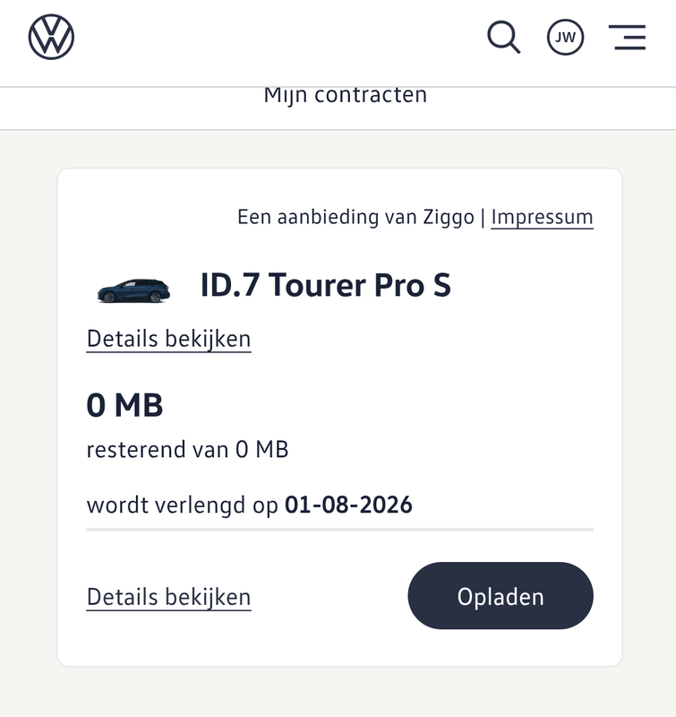

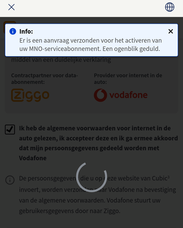

WoC schreef op woensdag 1 juli 2026 @ 22:49:
Ik wilde vanmiddag op mijn MY27 Spotify installeren via de shop. Ik kreeg de melding dat er geen data abonnement was en dat ik die eerst moest activeren. Nu zie ik op https://myvolkswagen.net onder 'Mijn contracten' de volgende "aanbieding":
Erop klikken geeft de melding:
Je wordt doorverwezen naar Cubic Telecom
Om het datapakket van de Vodafone Group en lokale partners te kunnen gebruiken, heb je een account bij hen nodig. Je wordt nu doorgestuurd naar de website van de provider Cubic Telecom. Deze treedt op als gegevensverwerker voor de Vodafone Group.
Nu kan ik me niet herinneren hier gelezen te hebben dat iemand deze databundel heeft moeten activeren of daarvoor een apart account aan te moeten maken.
Hebben andere MY27 eigenaren al ervaring met de native spotify app?

Ja,ik heb dat gratis databundel verhaal ook afgenomen. De on board Spotify app werkt top, dit is de eerste auto waar ik android auto op de telefoon eigenlijk niet meer nodig heb. Geen appjes meer die afleiden, wel kunnen bellen. 😁 En een navigatiesysteem dat verkeersdrukte snapt en ook satellietbeelden heeft als optie, helemaal prima.

Namen dus wat gewijzigd. Maar ik vermoed dat VW hier een bezuiniging heeft doorgevoerd. Ik kan de data activeren, maar moet mijn gegevens dan bij een provider (VodafoneZiggo) achterlaten. Na een jaar is het dan klaar en wordt dat een duur abonnement - dat ik waarschijnlijk niet ga afsluiten.

Ik heb geen idee hoe het eerder werkte, maar het is nu (in MY27) in elk geval zo:
- Met de databundel krijgt de auto op de eigen sim-kaart de mogelijkheid om data te verstoken voor entertainment.
- Met de 'connect'-dingen krijgt de auto het recht om online dingen te doen (dus ook over wifi)
Dat zijn dus 2 dingen die los van elkaar staan. Volgens mij was het bij mijn dinosap Superb ook al zo dat de auto onderscheid in die 2 autodiensten maakte.

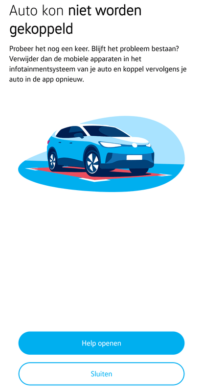

Poelstra schreef op woensdag 1 juli 2026 @ 14:11:
Jup, same here! Blij dat ik niet de enige ben... Had de auto gebracht voor accu terugroepactie (5 modules vervangen $$$), en dat ik soms 2x moet trekken aan de deurhendel (van binnenuit) om 'm open te krijgen. Daarna was de auto in offline modus.
Software is geupgrade van 5.4.0 naar 5.4.4, ik vermoed voor die deur (Had al eerdere keren gevraagd of ik ook naar 5.6.3 kan, maar ze beweren dat ze die update niet mogen en kunnen uitvoeren, hoewel ik hier meerdere mensen zie waar de dealer het wel doet?)
Heb vanalles geprobeerd: zekering F19 eruit, wachten. De app verandert dan naar "auto heeft geen internetverbinding". Zekering weer terug, app weer naar "auto is in offline modus". Gegevens verzenden uitgezet in de auto, entertainment gereboot, wachten, gegevens verzenden weer aan. Geen verschil.
Wisselen naar (gast-)account van m'n vrouw en weer terug: geen verschil. Uitloggen en inloggen in de app: geen verschil.
Interessant genoeg werkt de app bij m'n vrouw op haar telefoon wel (zelfs als ik ingelogd ben in de auto). Ze kan bijv ook klimatiseren starten, dus de auto is echt wel online etc.
En het ligt ook niet echt aan de app denk ik, want als ik inlog op myvolkswagen.net geeft 'ie daar ook aan dat de auto offline is (bijv als je naar de Privacyinstellingen gaat).
Dealer gecontacteerd, die zeggen alleen: app verwijderen (done, geen verschil) en dat ik dan maar tot na het weekend moet wachten. Ik ga volgende week op vakantie, zou toch wel praktisch zijn als de app 't dan doet ivm de laadstops etc.
Zopas naar de dealer geweest. Daar hebben ze de hele Infotainment naar Fabrieksinstellingen gereset, alle settings en gebruikers kwijt enz.. Alles terug opgezet en geconnecteerd, mezelf als hoofdgebruiker aangemaakt, app verwijderd, opnieuw geinstalleerd. Resultaat : niks. Probleem blijft hetzelfde. Drie VW mensen hebben dit bekeken : iemand van administratie, een technicien die de updates doet, en uiteindelijk iemand van sales. Conclusie : auto is online, app werkt niet zoals zou moeten. Er is wel iéts van communicatie want bij afzetten van de online settings in de auto komt er wel een notificatie in de app dat de auto niet meer met internet verbonden is. Echter al de rest blijft onbruikbaar. Ze raden aan een tijdje te wachten tot er een nieuwe update komt. Dus alle settings weg, een app die niet werkt en zo terug huiswaarts :-). Volgende week op verlof. Hopelijk tegen dan gefixt, en zoniet dan zal het voor na m'n verlof zijn.

VinceKnock schreef op donderdag 2 juli 2026 @ 11:12:
"Een tijdje wachten", dat kan toch gewoon op de parkeerplaats bij de dealer terwijl jij een leenauto tot je beschikking krijgt. ;(

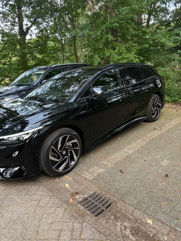

Gisteren onze eerste lange rit met de ID.7 Pro Tourer gemaakt, 800 km van België (regio Mechelen) naar het zuiden van Denemarken (Sønderborg). Weinig opzienbarend te melden, vertrokken met 90% SoC, 3 keer gestopt voor honger en ledigen van blaas (jonge kinderen), dus helemaal niet leeg gereden, en telkens geladen.
De laatste stop hadden we nog 12% SoC, dan werd mijn vrouw wel nerveus, en werd even 185 kW laad snelheid gehaald bij een 300 kW lader, maar ik ben er niet bij gebleven om te kijken hoe lang dat geduurd heeft. Dat was de enige stop waarbij ik de door de navigatie voorgestelde laadstop gebruikte. Toen we in Hamburg wat trager reden door de tunnels, zag ik de navigatie de laadstop nog wat verder leggen. Auto zat al aan 100% voor we klaar waren met eten (dochterlief lag dwars), dan heb ik die even korter bij gezet, gelukkig geen meerprijs voor laden boven 80% (Arval Pulse), maar het was al prijzig genoeg.
Waar mogelijk reed ik 160 km/u, naar het noorden gaat dat op veel plaatsen, alleen voorbij Hamburg had dat weinig zin op een tweevaksbaan, teveel afremmen en weer optrekken. Travel Assist houdt er niet zoveel rekening mee als in de verte een trager voertuig aan het inhalen is, dus dan speelde ik zelf meer met de snelheid om het aangenaam en efficiënt te houden. We reden voorbij Hamburg ook door een lelijke regenbui, daarbij is Travel Assist wel goed blijven werken (aan 120/130).
We zijn aangekomen met +- 45% SoC, bij Center Parcs Nordborg waren laadpalen genoeg vrij, tegen 21 uur was de auto alweer 80% vol.

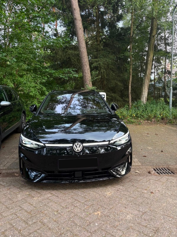

  • Felix098797
  • Registratie: Juni 2026
  • Laatst online: 19-08 20:13
Daar is ie dan. Mijn MY2027 ID.7 Tourer met een beetje badmobile spec. Wat een geweldige wagen om te rijden en te bewonderen. Direct met een coating van Gyeon behandeld voor de vele kilometers die gaan komen. Heel smooth weggedrag voor de vele werktrips over de Autobahn en vakantie’s naar de Dolomieten.
In het begin was issues met connecten van de VW app. Spotify in-app doet het gelukkig wel. Alleen de parking app nog niet kunnen verbinden…
Harman Kardon klinkt beduidend beter via de Spotify in-app dan via Apple Carplay. Wel bijzonder dat het verschil zo wezenlijk is.
Mensen nog handige tips & tricks om afvte stellen/uit te proberen in de eerste dagen van bezit? Ben erg benieuwd.
Afbeeldingslocatie: https://tweakers.net/i/avBORlaC3anje5_hH2gIbKVXdA0=/x800/filters:strip_icc():strip_exif()/f/image/OBGmJvyUxqwosGxmEkyZkqFQ.jpg?f=fotoalbum_large
Afbeeldingslocatie: https://tweakers.net/i/cyW-F36wypvrpP05085JAkJairQ=/x800/filters:strip_icc():strip_exif()/f/image/hccmrGbyJDkzrW9CxGKIuj91.jpg?f=fotoalbum_large
Afbeeldingslocatie: https://tweakers.net/i/Drhz_1Swq7kP9qfJdDxIl0zg7_c=/x800/filters:strip_icc():strip_exif()/f/image/8Nud4viZLiWt0Rl3gbYOAJF4.jpg?f=fotoalbum_large
Groetennnnn
  • Invictus66
  • Laatst online: 16-10 16:47
Knap, heb je de achterste reflector laten wrappen?

Felix098797 schreef op vrijdag 3 juli 2026 @ 22:24:
Groetennnnn
The dark knight has returned. Mooie machine.
vwb Spotify, dat is al een paar keer voorbij gekomen, je moet de audio instellingen in Spotify op meerdere plaatsen op 'zo hoog mogelijk' zetten, de standaard instelling is 'Auto' om ook data te besparen, maar die is zo conservatief dat het de kwaliteit beïnvloed.
  • Felix098797
Invictus66 schreef op vrijdag 3 juli 2026 @ 22:33:
Yes, inderdaad. Vriend van mij direct laten doen. Met APK is het de vraag of het mag anders is het maar 1 stukje eraf en nieuwe erop.

  • LOTG
  • Laatst online: 09-10 00:27

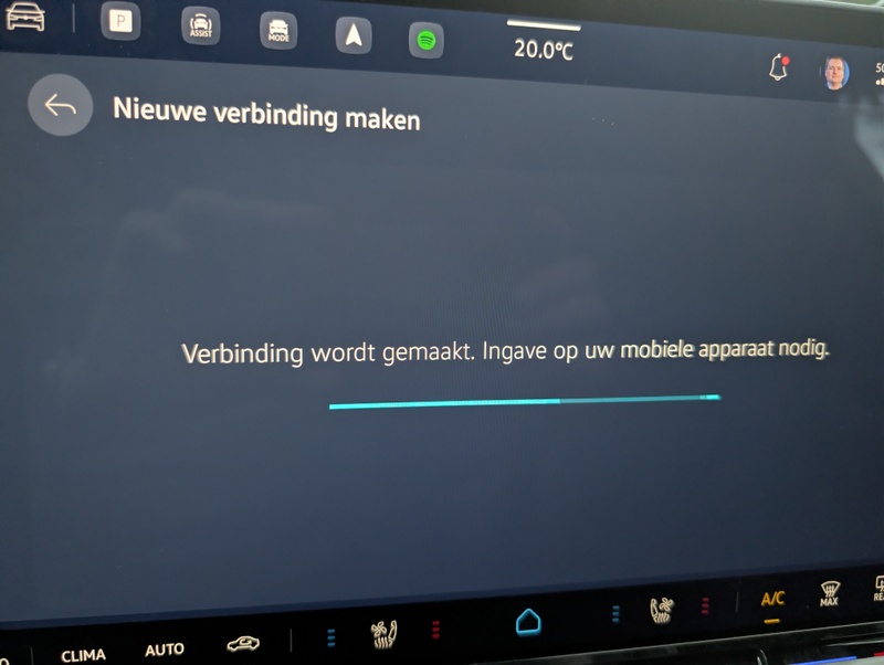

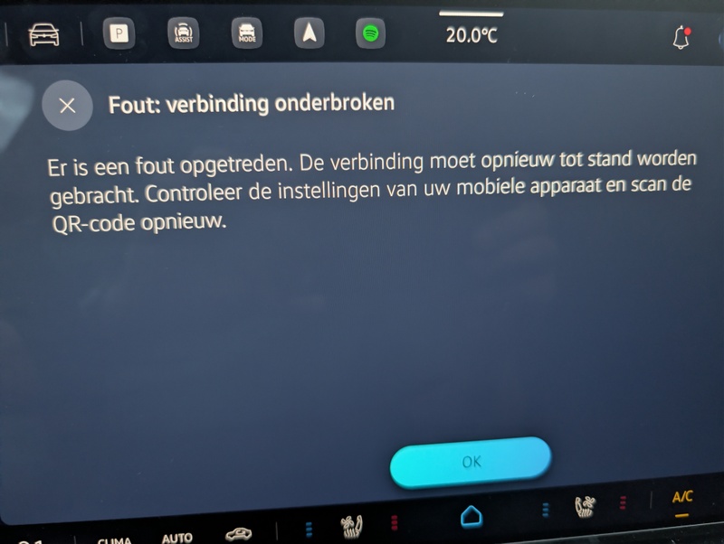

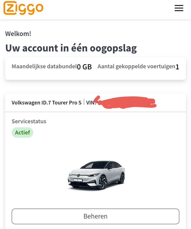

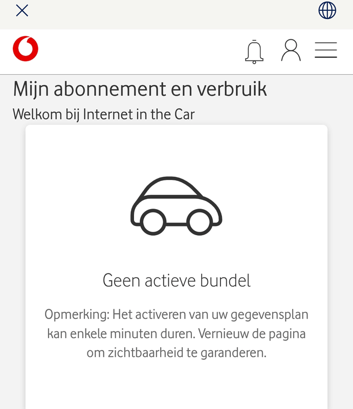

Vandaag eindelijk de auto kunnen koppelen aan een account, zelfs de park assist app kunnen koppelen.
Wel ook die Vodafone toestemming moeten geven voor data gebruik bij het installeren van Spotify.
Identificatie voor op openen/sluiten vanuit de app werkt wel nog steeds niet. Telefoon blijft nog steeds hangen op verifiëren en het nu ook op een PC geprobeerd maar die redirect na verifiëren naar de volkswagen site waar ik een land moet kiezen...

LOTG schreef op zaterdag 4 juli 2026 @ 10:54:
Wat ik mij wel nog afvraag, is het mogelijk om de navigatie de prijzen van laders te laten zien zonder WeCharge? Ik had gehoopt dat Android auto maps dat dan wel kon, maar die laat alleen Plugsurfing zien...
Huh,hoe heb je die park Assist app kunnen koppelen? Kreeg jij de qr code in de park Assist settings in de auto dan wel?
  • LOTG
@Helsie In het gewone instellingen menu onder verbindingen is een optie app koppelen of zo iets (weet even niet meer zeker hoe die heet maar in de omschrijving staat zo iets). Hiermee krijg je een QR code die je kunt scannen.
Dus niet onder park assist. Ik had dit ergens gelezen maar weet niet meer waar dat het zo moest, tenminste onder MY27/6.0.
  • Helsie
LOTG schreef op zaterdag 4 juli 2026 @ 16:27:
Aaah die! Thanks,straks meteen proberen!
  • pc-freakz
  • Laatst online: 16-10 19:24
Precies, wat in de handleiding staat klopt dus van geen kanten… ga ik zo ook proberen!

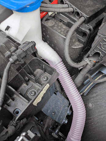

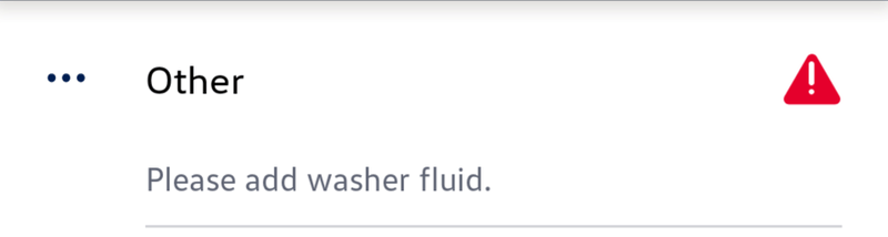

Om de discussie over de:
Afbeeldingslocatie: https://tweakers.net/i/vzQlUpl_CtqayWULm6_byfz3CpE=/800x/filters:strip_exif()/f/image/aKz90JZZ8pgiLQPbtLjM9enx.png?f=fotoalbum_large
Weer nieuw leven in te blazen (sorry ..)
Ik had woensdag een melding om de ruitensproeiervloeistof voor de wis-wasautomaat bij te vullen en dacht natuurlijk aan de discussie hier met de 5 liter of meer die hier gevoerd werd. (sorry bijna vakantie en zit al in de scrabble-vakantiestemming).
Inter18 schreef op donderdag 25 juni 2026 @ 17:18:
Nee, inderdaad, Ik heb hem na ruim 6mnd nog niet bijgevuld.
AI zegt 5 tot 5,5 liter, maar bij andere wagens met vergelijkbare inhoud was ik allang door de voorraad heen. Hopelijk geeft de wagen het aan en heb ik niet ineens schrapende wissers

Crusader schreef op zaterdag 27 juni 2026 @ 17:51:
Dan vergat ik nog te vermelden dat ik er 4 liter bij gooide terwijl het lampje nog maar net ging branden, wat mij doet vermoeden dat er 5 liter in het reservoir past 😁
Mijn ervaring was toch wat minder, het lampje brandde dan een dag of vier en ik heb sindsdien amper gewis-wast of gewas-wist. Maar meer dan op gevoel de helft van een 5L jerrycan kreeg ik er niet in.
Afbeeldingslocatie: https://tweakers.net/i/FouNqD0TnCJktX_-tM9Ecq40OuY=/fit-in/4000x4000/filters:no_upscale():strip_exif()/f/image/DFqhkZoVnTdAXuYMnvOrN2FV.png?f=user_large
Mogelijk dat de oprit niet waterpas is (weet dat wel zeker) of dat het zich een beetje moet verspreiden in het systeem dus heb een rondje gereden. Maar ook hierna kreeg ik er amper wat meer in (~1cm hoogte van zo'n jerrycan).
Ik heb daarna de handleiding geraadpleegd via de auto, en ik moet zeggen dat werkt best goed, hier staat dan dat er maar 3 liter in het reservoir kan
"De vulhoeveelheid van het ruitensproeiervloeistofreservoir bedraagt afhankelijk van de auto en uitrusting ongeveer 3,0 l (ca. 3,1 qt)."
Nog een blik werpen op de jerrycan ruitensproeiervloeistof zie ik op de zijkant streepjes staan en wat ik nog heb is zo'n 2 liter.
Des te meer ben ik verbaasd dat sommigen hier een ongelimiteerde hoeveelheid ruitensproeiervloeistof hebben, of aangeven dat er meer dan 4 liter in past of er zelfs meer dan 5 liter in zou zitten. :+
Nu kan het te maken hebben met de uitvoering, maar zou ik persoonlijk niet volgen waarom VW mij een kleiner reservoir geeft het enige wat ik mij kan bedenken waarom een kleiner reservoir handiger is i.v.m. de ruimte is aandrijving op de vooras of een warmtepomp en beiden heb ik niet.
Mijn korte empirische onderzoek wijst toch echt op de volgens de handleiding vermelde 3 liter kort nadat het lampje brand, de app melding geeft en je in de 'wagenservice' app in de auto zelf ook een melding mag wegdrukken (why VW ..).
spoiler: Speciaal voor jullie nog eentje dan:
Afbeeldingslocatie: https://tweakers.net/i/BKOn_zs4A5p6315zQf4DguYW9_M=/fit-in/4000x4000/filters:no_upscale():strip_exif()/f/image/5ycJTZDpKK681E7Vrim2nX7h.png?f=user_large

Zoals @resusaapje al aangeeft, als je 'We Connect' en 'We Connect Plus' op de auto installeert vanuit de Shop dan zou dit niet nodig moeten zijn. Ik kan me bijna niet voorstellen dan er tijdens een MY wissel hierin iets is veranderd, maar het zou jammer zijn als ik dat verkeerd heb.
Ik heb hier nog eens naar gekeken.
'We Connect' en 'We Connect Plus' bestaat zover ik zie niet meer op de MY27.
Je hebt nu 'VW Comfort & Entertainment' (1 jaar) met daarin 20GB data per maand, hotspot functie en iets met spelletjes. Daarnaast 'Connected Travel Assist' (2 jaar), dat dmv het delen van gevens de TA optimaliseert (ofzo).
Voor die 20 GB in dat eerste pakket, moet je je wel registreren via VodafoneZiggo. Daarna kon ik Spotify installeren en gebruiken. Ik vermoed dat ik volgend jaar een "aanbieding" krijg voor een verlenging en dat daar ook weer een databundel bij in zit. In de vorige MY's met "We Connect (Plus)" was dit niet het geval, tenminste, ik heb dat hier niet eerder gelezen.
  • Helsie
Ik heb weer allerlei gekke dingen:
- Omdat ik zocht naar de Parkassist Pro setting die ik niet kon vinden, had ik als test een nieuw account met nieuwe hoofdgebruiker aangemaakt. Maar dan kreeg ik gedoe met WeCharge ivm lopend contract. Dus toen weer terug naar het oude profiel. Poef, 20gb databundel weg (geen bundel/bundel van 0M/mnd), niet te fiksen.
Afbeeldingslocatie: https://tweakers.net/i/rl5EwMyLnY7QGf6Ge2xBNG_gdhA=/x800/filters:strip_exif()/f/image/C0WtVy3H1gQwYTvNWztw3900.png?f=fotoalbum_large
Afbeeldingslocatie: https://tweakers.net/i/fAPJ7Iuhklo5GekpoX9fVcJpx80=/x800/filters:strip_exif()/f/image/GaYgnkkrTKYboxe0pvMklytp.png?f=fotoalbum_large
Afbeeldingslocatie: https://tweakers.net/i/5y9O2To6LEf6KHxrRzhK6-2iJoo=/x800/filters:strip_exif()/f/image/1U2wmABVbqRuLkW11jVCtpJe.png?f=fotoalbum_large
- Koppelen van Parkassist Pro: het scannen van de QR-code kan ik nu vinden,maar toch gaat het mis. Screenshots van app en infotainment:
Afbeeldingslocatie: https://tweakers.net/i/qzCwbjCwqRMoq7xANCs6r45RoQ4=/800x/filters:strip_icc():strip_exif()/f/image/F1pMwSSFcJSDpqDyOWRLPMGS.jpg?f=fotoalbum_large
Afbeeldingslocatie: https://tweakers.net/i/mDJ9lUqsZQ156-Xx93phxjc_9KI=/800x/filters:strip_icc():strip_exif()/f/image/f3Ce1siERnI2rlNeM1DNtYRK.jpg?f=fotoalbum_large
Afbeeldingslocatie: https://tweakers.net/i/1GU3jhxwAKSLxiiAq_Ngh9_WVJY=/x800/filters:strip_exif()/f/image/Tdu3b5cRKoZUn4mrfoKAYVYD.png?f=fotoalbum_large
Om het nog vreemder te maken: als ik in de app voor een ander type auto kies (Golf,Passat, Tiguan,maw: de eerste optie) gaat het koppelen goed en kan ik de auto starten via de app. Alleen rijden werkt vervolgens niet. Ik snap er echt helemaal niks van waar dit door komt...

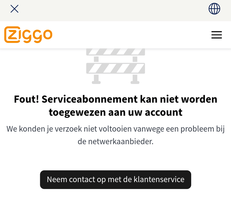

- Het koppelen met ander type kan ik niet reproduceren.
- ik heb de foute databundel kunnen verwijderen, maar kan geen nieuwe aanmaken. Foutmelding na accepteren voorwaarden "door een probleem bij de netwerk aanbieder". Heel duidelijk ook wat ik nu moet doen. 🤷‍♂️
Afbeeldingslocatie: https://tweakers.net/i/bLKQdgQQVWiKTmhwBYphgu5pzKc=/x800/filters:strip_exif()/f/image/zt4lPibXzFRqpCw6479DmTVP.png?f=fotoalbum_large
Afbeeldingslocatie: https://tweakers.net/i/QseHizzCBiq7Q5x8bLGXX3RZXfs=/800x/filters:strip_exif()/f/image/MeA0XyZEf03FPbMsDY0WK8jO.png?f=fotoalbum_large

Volgens mij is het bij VW een rommel in hun server park. Dingen die gewoon dagen niet werken om een of andere reden en dan ineens weer wel...

Ja,die onvoorspelbaarheid maakt troubleshooting lastig. Daarnaast blijf ik het gevoel houden dat er ergens onder water iets niet goed is met mijn account en/of mijn auto. Ik kan in de app de optie 'plug & charge' niet zonder foutmelding openen. Doet dus gewoon niks.Van de uitleg van Volkswagen op mijn support melding hiervan snap ik helemaal niks. Misschien snapt 1 van de andere Tweakers de laatste stappen:
Gelieve volgende stappen correct uit te voeren.
1. Zorg ervoor dat het voertuig en het mobiele apparaat goede ontvangst hebben en een goede internetverbinding hebben
2. Voer een fabrieksreset uit via het Infotainmentsysteem onder Instellingen (reset naar fabrieksinstellingen)
3. De primaire gebruiker moet opnieuw worden genomineerd in het voertuig
4. Log in in het voertuig met de actieve lokale gebruiker met dezelfde gebruiker die als primaire gebruiker is aangewezen
5. Parkeer het voertuig, voer een ontstekingscyclus uit (zet het contact uit en weer aan), vergrendel het en wacht 30 minuten tot het voertuig in de busslaap gaat.
6. Zet het voertuig aan en wacht 3 minuten
7. Druk op "Certificaat aanmaken" in de app en volg de stappen van de installatiewizard
  • LOTG
Ik krijg ook een foutmelding daar, en ik verwacht dat die slecht vertaalde instructies dat niet oplossen.

Nou, zonder databundel is het opladen ook niet lekker. Heb slim laden aanstaan op mijn laadpaal en auto, maar het signaal 'je mag nu laden' komt niet aan. Heel lekker, vlak voor de vakantie 👀
Het nummer van Vodafone klantenservice heeft een foutmelding,heeft iemand de juiste actuele variant van 0800 022 1541? Ik neem aan dat het Cubic3 Telecom/Ziggo/Vodafone samenspel een ander soort ondersteuning kent dan de algemene klantenservice?
Ah, op support.volkswagen.nl staat een banner over een Volkswagen Connect storing. Geen idee wat het met mijn probleem te maken heeft, want het wordt op de pagina niet echt duidelijk wat de aard van de storing is. Dit is wat ze melden: https://support.volkswagen.nl/artikel/volkswagen-connect-lopende-storing
Altijd maar dat verwijzen naar de dealer, net alsof ze daar IT-ondersteuning geven...
Afbeeldingslocatie: https://tweakers.net/i/wo1L7UYu4j8rnDCBbgCzjKau1b4=/800x/filters:strip_exif()/f/image/sQdQl2zb3kzhFwpPXuaUUtqc.png?f=fotoalbum_large

True schreef op zaterdag 4 juli 2026 @ 21:16:
Wel, ondertussen een paar dagen nadat deze discussie rond inhoud reservoir ruitenwisservloeistof opstartte, kwam er eerst bijna geen vloeistof meer uit bij mijn wagen en daarna helemaal niets meer.
Reservoir leek dus volledig tot de laatste druppel leeg te zijn.
Het merkwaardige is dat ik op geen enkel moment een melding of waarschuwing heb gekregen. :?
Ik heb dan ook maar bijgevuld, en tot nokvol heb ik er een 3.5liter ingekregen.
Ik was daarmee ook een beetje verbaasd omdat eerdere berichten hier toch een 4-5liter vermeldden en omdat mijn eigen ervaring was dat ik met de originele vulling heel lang ben toegekomen.
Het blijft een beetje mysterieus voor mij, maargoed we kunnen weer verder.

Ik heb zojuist (paar uur geleden) de Park Assist Pro app gewoon kunnen koppelen (MY27).
Gek genoeg kreeg ik eerst een melding (nog voor ik PAP probeerde) dat mijn identiteit geverifieerd moest worden. Wat faalde. Even goed ging de stoel wel in mijn stand (alleen mijn sleutel mee, 2 profielen/accounts in de auto).
Dus next...
Via de verbindingsmanger (waar de AirPlay devices ook staan o.a.) kon ik inderdaad een app koppelen en daarbij een QR scannen. Dat werkte eigenlijk verrassend vlot.
Vervolgens als een klein kind de radio grafische auto van 60+K de oprit op en af laten rijden. 🤣
Oké de kans dat ik dit vaak nodig heb is klein, maar die ene keer dat je ingebouwd staat dan is het vast reuze fijn. Hopelijk werkt het tegen die tijd ook nog :P

Connectie problemen met die parkeer app waren bij de dealer opeens verdwenen zodra ze de autosleutel in hun linkerhand en hun telefoon in hun rechterhand hielden, vervolgens met hun navel tegen de lak aan stonden en dan de app bedienden.
Toen ik dat thuis reproduceerde, uitgezonderd mijn navel tegen de lak aan houden, werkte de app ineens wonderbaarlijk goed.
Het heeft er alle schijn van dat je de autosleutel ook bij de telefoon houdt ofzo, kan dat niet verklaren.
Disclaimer: deze post biedt geen enkele garantie maar voor wie problemen ervaart kan deze info van nut zijn.

Afgelopen vrijdag mijn zwarte monster mogen ophalen. wat rijd hij lekker. en ik hou van de geventileerde stoelen.
