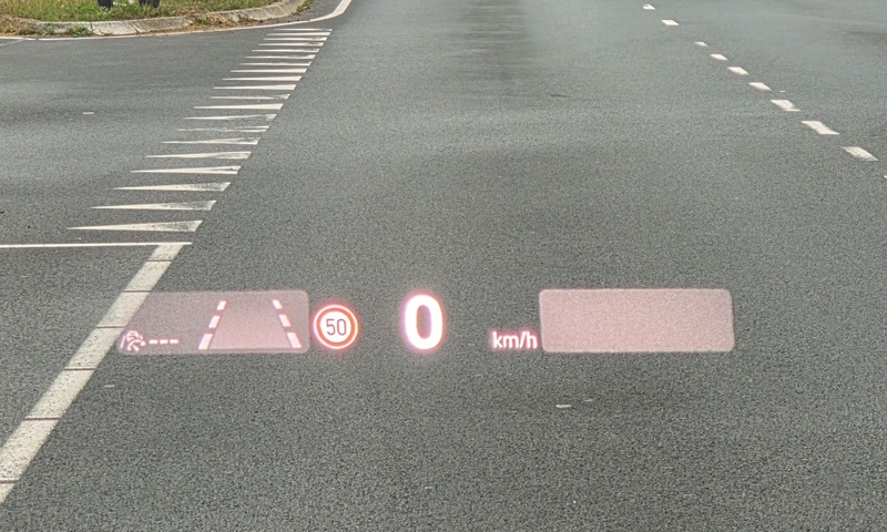

  • Lancer
Lancer
What the......
Crusader schreef op zondag 31 mei 2026 @ 14:16:
Heeft iemand ervaring met het wegwerken van bekabeling en het aansluiten van ACC en +12V hardwired kabels van een dashcam in de ID.7?
Specifiek mijn vragen: zijn er speciale aandachtspunten voor de kabelroute en het doorvoeren van de kabel naar de camera op de achterruit (limousine in mijn geval)?
Welke zekeringen hebben jullie gebruikt voor de +12V permanente voeding en de ACC geschakelde voeding (met fuse-taps/piggyback)?
Zou daar niet een geschakelde en permanente voeding moeten liggen voor de trekhaak? De control unit voor de trekhaak en de bekabeling zit normaal gesproken links achterin tussen wiel en achterkant.
[ Voor 8% gewijzigd door Lancer op 31-05-2026 17:11 ]

Heb laatste tijd dat als ik met Waze naar Huis navigeer, deze blanco doorkomt naar de HUD. Geeft ook een grijs, leeg vlakje in de onderste rij. Heb dit alleen met naar Huis. Iemand ook eens gehad? Heb huisadres opnieuw ingesteld, weet nog niet of dat werkt.
Afbeeldingslocatie: https://tweakers.net/i/HHz2r9Kyx10A8K_w-lwVQDddzus=/800x/filters:strip_icc():strip_exif()/f/image/LTziRZHEm8LSx341oXATkpSg.jpg?f=fotoalbum_large

BBx92 schreef op dinsdag 2 juni 2026 @ 18:04:
Waze werkt bij mij al een paar dagen niet meer. Koppelen met CarPlay. App openen. Dan werkt het meestal nog wel. Adres/bestemming ingeven en scherm van de auto wordt “blanco”. Je ziet nog wel wazig achtergrond kleur, maar Waze komt niet meer met de kaart oid. app afsluiten en opnieuw opstarten ging eerst nog enkele keer goed. Daarna niet meer. Apple kaarten, Google maps, id7 navi gaan gewoon goed.
