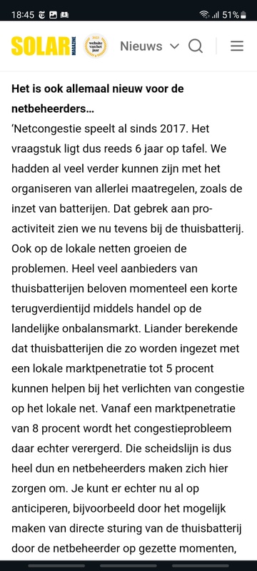

Proton_ schreef op zaterdag 6 juli 2024 @ 17:56:
@Sjamo dank voor je repliek, waar kan ik onderstaande dingen nalezen?
Oa hier:
https://solarmagazine.nl/...stroomnet-terecht-of-niet
Afbeeldingslocatie: https://tweakers.net/i/CltzE-vMHNHJ31b7nE_4H243_MA=/x800/filters:strip_icc():strip_exif()/f/image/UCY2ruQowsvm5UyCFeOKK81n.jpg?f=fotoalbum_large
Oa hier
https://www.autoweek.nl/a...-21-00-uur-uit-te-zetten/
Afbeeldingslocatie: https://tweakers.net/i/uXuqVGMGAXBeZ5kTbWzlLoGZJL4=/x800/filters:strip_icc():strip_exif()/f/image/pLEy4i9pNaGSg55LMgDuZmEZ.jpg?f=fotoalbum_large
Oa hier
YouTube: Hoe houd je een thuisbatterij gezond?
Heb ik begrepen dat handelen in energie impact heeft of kan hebben op de "gezondheid/effectieve levdnsduur van een batterij, meer dan bij rustig gebruik voor nom waarbij een batterij meer tijd krijgt zichzelf te herstellen.
