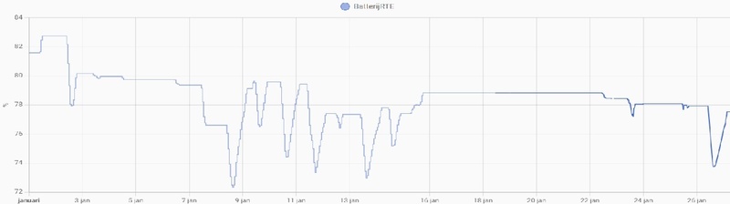

Op basis van de ervaringen hier kunnen we het volgende concluderen:
+ installatie vlekkeloos
+ integratie met HW P1 meter top
+ NOM mode werkt precies als bedoeld
- geen 2,7 kWh maar minder dan 2,5 kWh
- efficiëntie lijkt vooralsnog matig
Vooral dat laatste baart mij zorgen, 25% verlies is geen kattenpis. Tot 2027 met salderen levert het weinig op, alleen TLB valt grotendeels weg tegen laad/ontlaad verliezen.
Hoe doet Powerplay dat? Als bij die Nexus ook een kwart verdampt kunnen ze toch nooit zoveel winst uitkeren of is die efficiëntie veel hoger?
  • jeanpaulh
  • Laatst online: 21:21
hoevenpe schreef op zondag 26 januari 2025 @ 21:55:
Dat zou inderdaad wel karig zijn. Toch zeker omdat een argument voor de kleinere vermogens (de 800W) het hogere rendement van de elektronica zou zijn.

  • a2aan
  • Registratie: Juni 2024
  • Laatst online: 20:52
Als je op jaarbasis netto meer opwekt dan verbruikt, dan zijn die verloren kWh's zo goed als gratis.
Maar voor mij zou het rekensommetje zijn: 800kWh minder terugleverkosten (€80) minus 200kWh (netto) extra van het net moeten importeren (€50) levert een jaarlijkse besparing van €30 op.
Met een RTE van 85% (wat misschien sowieso wel ijdele hoop was), kom je op €80-€30=€50. Nog steeds geen vetpot, maar het 'voelt' toch anders. Misschien omdat je dan nog net meer dan de helft van de besparing overhoudt.
Of de spread op de onbalansmarkt is veel groter dan de 10ct terugleverkosten die je bij een vast/variabel contract betaalt? Zo lang dat nog duurt, want hoe meer batterijen gaan handelen op de onbalansmarkt, hoe kleiner de spread zal worden.
  • Taro
Taro
De opbrengsten bij onbalans gaan richting bijv. 1-3 Euro per kWh, dus daar zijn (ont)laadverliezen veel minder relevant.
De Nexus heeft naar mijn weten ongeveer 80% RTE. Daarbij moet wel gezegd worden dat dat volgens mij ook altijd alles of niets is, met een 10 kW omvormer die of 10 kW laad, ontlaadt of niets doet, dus nooit op lagere vermogens draait, waarbij de HW Battery input en output vermogen natuurlijk aanpast op basis van aanbod en behoefte en dus zal de omvormer niet altijd op het efficiëntste vermogen draaien.

  • asing
  • Laatst online: 21:56
Ik denk dat we even in het achterhoofd moeten houden dat we de resultaten hebben van één (1) batterij die geplaatst is op een lokatie die redelijk koel is voor wat een LFP accu als prettig ervaart. Daarnaast gaf iemand hier aan dat er een advies is om de batterij de eerste paar keer tot 100% te laden. Van een collega die zijn auto bij Tesla had opgehaald vernam ik hetzelfde. De reden weet ik niet.
Het ik overigens niet de batterij die voor de verliezen zorgt, maar de omvormer. Net als bij computervoedingen hab je daar minder efficiente en meer efficiente modellen. Op de pricewatch kan je kiezen voor 80+ Bronze tot Titanium, waarbij de laatste 96% kan halen bij 50% load. Round trip wordt dat 92.2%. De 80 Plus standaard is inmiddels 20 jaar oud, dus ik neem aan dat iets ontwerpen wat in de buurt van Platinum komt wel tot de mogelijkheden moet behoren.
Verliesvrij omzetten is een utopie, dus iedere batterij heeft hier last van. Het is maar net hoeveel tijd, geld en moeite men heeft gestoken in de omvormer.

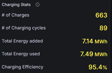

  • Taro
Taro
asing schreef op zondag 26 januari 2025 @ 23:07:
Inderdaad, hierbij ter vergelijk de laadverliezen van mijn auto over bijna 2 jaar, 1-richtingsverkeer, 350 kWh verloren gegaan:
Afbeeldingslocatie: https://tweakers.net/i/4BWQt4ohBbRbIV_ikF3bfrI9ygk=/fit-in/4000x4000/filters:no_upscale():strip_exif()/f/image/VICLeT5SNW9NiFGNV3Vngmrj.png?f=user_large
RTE zou dus ongeveer 90,8% (100% - 2x 4,6%) zijn vanuit de auto gezien. Kijk ik vanuit de meterkast of laadpaal, dan komt daar nog wel een percentage bij, vermoed zo'n 82-85% RTE. Dus ja, helaas, laadverliezen ontkom je niet aan, zijn part of the deal en moet je dus incalculeren.

Ik ga zeker nog iets met die SOC doen in HA. Heb inmiddels uitgezocht hoe je dit goed kan berekenen en op vaste momenten kan vast zetten. Nu zal het denk ik % niet heel veel gaan uitmaken. Maar op mijn werk moet ook alles 0,000000 achter de komma dus leuk hobbyprojectje :+
Afbeeldingslocatie: https://tweakers.net/i/gfIBQP6DI8FCqreOWZaCi_-yALA=/x800/filters:strip_icc():strip_exif()/f/image/oa6p7kYZT6uKYvZNH28jjVi8.jpg?f=fotoalbum_large

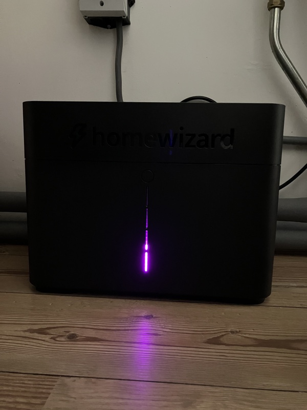

Daar is hij dan:
De accu is vrijdag geleverd, en zaterdag had ik eindelijk tijd om hem te "installeren".
Nou ja, installeren is een groot woord, het is eigenlijk net zo gemakkelijk als een p1-meter of energy socket :).
Afbeeldingslocatie: https://tweakers.net/i/xKt4dl7gklzljrNo1Fpz_GS5pbI=/x800/filters:strip_icc():strip_exif()/f/image/o08dZnqkYqZQV2bJXGbQmJtl.jpg?f=fotoalbum_large

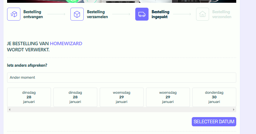

Iemand al de datum proberen te wijzigen van levering? Ik zie dinsdag en woensdag dubbel.
Of is eentje overdag en de andere ‘s avonds?

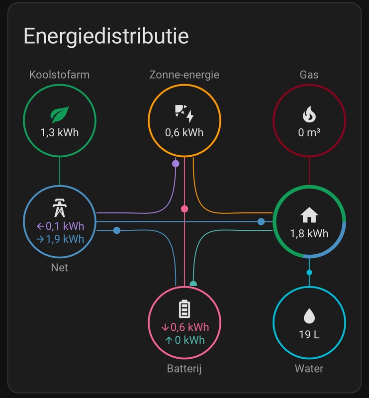

Afbeeldingslocatie: https://tweakers.net/i/3bEX0qcrL2Bfqtio2E2cvBXr_-w=/800x/filters:strip_exif()/f/image/dyb6UH73MY1Jc6Jcm1KlhyPb.png?f=fotoalbum_large

  • winwiz
  • Laatst online: 29-11 13:54
DCSBL schreef op maandag 27 januari 2025 @ 11:03:
Voor nu krijg je ruwe sensoren, zoals `Power`, `Energy` en State of charge. De rest mag je zelf gaan knutselen. Mogelijk kunnen later wat geavanceerde sensoren toegevoegd worden.
Dit zou al voldoende zijn om het ontbrekende vakje in het energie dashboard in te vullen lijkt me.

Ben ik de enige de bezorgdienst(en) erg verwarrend vind?
Afbeeldingslocatie: https://share.pilovali.nl/1qc54T9b4.png
Hier kan ik niks in wijzingen (of er lijkt niks te gebeuren?). Ook de dubbele datum is verwarrend.
Liefst wil ik graag dat het woensdagmiddag geleverd wordt, want dan is er iemand thuis.
Eerst stond er dat het geleverd gaat worden via Transmission... echter krijg ik nu een mail vanuit HW dat de accu is ingepakt is en meegegeven is aan PostNL.
Ik krijg 0 contact met HomeWizard via de chat, ik wordt een beetje gek van de bot.
Ik wil de datum kunnen aanpassen, volgens GoParcel is het pakketje onderweg (??) en komt die waarschijnlijk morgen aan.
@HomeWizard_NL help?

winwiz schreef op maandag 27 januari 2025 @ 11:04:
Yupp
Afbeeldingslocatie: https://tweakers.net/i/yq16TxfnuhGatxPKdOJO6_Sxfjw=/x800/filters:strip_icc():strip_exif()/f/image/9vVKOIlsqI18CEDbRWcskrkx.jpg?f=fotoalbum_large

Je kan in principe alleen een dag kiezen, je krijgt daarna dan een mail voor het exacte levermoment op die dag.
De mail die je krijgt over postnl is incorrect, alles is geleverd via transmission.
Dat er meerdere dagen dubbel staan moeten we even checken bij goparcel. Helaas hebben wij hier nu direct geen invloed op.

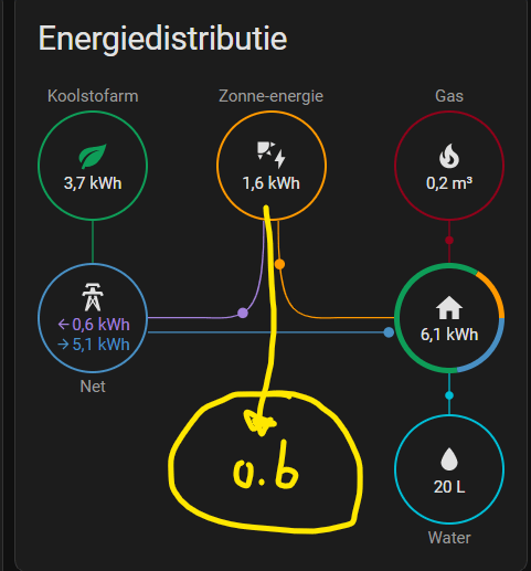

Die 0.6 gaat verkeerd bij mij.... Afbeeldingslocatie: https://tweakers.net/i/rZ-jEzOckPKAEGYJEiRXNRYwPiQ=/fit-in/4000x4000/filters:no_upscale():strip_exif()/f/image/nybDNYfTL0k7SlX6Sva1tFjR.png?f=user_large
Hopelijk binnenkort.

Heeft toevallig ook iemand Homey pro? Hoe ziet het energie dashboard er daar uit met batterij?
