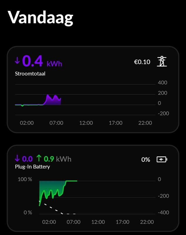

HE1 schreef op zaterdag 25 januari 2025 @ 15:36:
kan iemand die de batterij heeft eens een screenshot sturen van de batterij daggrafiek samen met de Zonverbruik grafiek waarop ook de turquoise zonverbruik grafiek aanwezig is (of met kwh meter op de PV of omvormer koppeling).
Vandaag niet denderend veel zon maar wellicht heb je een gevoel hierbij.
Afbeeldingslocatie: https://tweakers.net/i/znjrtC9SuXCO53mFcQdaJqPY-Ts=/800x/filters:strip_icc():strip_exif()/f/image/kOk7h7VvzTHUSgxYfOYHlSf0.jpg?f=fotoalbum_large
Afbeeldingslocatie: https://tweakers.net/i/rnmAKVvbRkMFa8sMULS9Y5aCixY=/x800/filters:strip_icc():strip_exif()/f/image/8ldmcu2D0rT6dgrH6rwjvXPR.jpg?f=fotoalbum_large

Devke schreef op zaterdag 25 januari 2025 @ 15:25:
All. Even algemeen. Als je de batterij wilt testen dan heb je te maken met allerlei variabelen. Ik noem maar het laad/ontlaadvermogen en de temperatuur als voorbeeld. Als je gaat testen moet je zorgen dat je maar 1 variabele gaat veranderen zodat je het effect ervan kunt meten. Ga je aan meer knoppen draaien dan weet je het effect maar niet welke knop voor dit effect zorgt.
Wat hier bij ons allen meespeelt is niet dat we hem allemaal op een andere plek hebben staan maar dat we hem ook allemaal op een andere manier gaan belasten. We eten niet allemaal op dezelfde tijd, hebben niet allemaal een EV, meer of minder zuinige apparatuur in huis etc.
De 1 zet hem op zolder neer waar het 10-30 graden wordt de ander in de huiskamer waar het altijd 20 graden is.
Ik ga er vanuit dat @HomeWizard_NL in al die jaren ook een goed stuk onderzoek heeft gedaan naar de gevolgen van het aanpassen van variabelen. Dat is de basis. Nu komen de praktijk situaties (waarvan hopelijk snel meer).
Mijn EV is in de zomer ook zuiniger. Dat is inherent aan de accu. Misschien is winter een RTE van 75% ook tops en mogen we van de zomer wel 85% verwachten.
Ik probeer situaties na te bootsen. Deze info dan te delen. Hopelijk gaat HW nog wat tweakers blij maken maandag.
Ik wil zo de batterij gaan laden tot max en dan op NOM. Echter zal nu het verbruik van het koken gister er weer uitvallen. Omvormer zal bij ontladen die 800 Watt niet gaan halen verwacht ik. De temperatuur is op zolder inmiddels bijna 3 graden hoger. Zo zie je dat een aantal variabelen hier al anders zijn. Het beste test je in een gecontroleerde omgeving. 1 ding tegelijk aanpassen. Is dat realistisch in onze sitiuatie als gebruiker van een batterij? Ik denk het niet.
Het gevaar is dat je op basis van 2 verschillende testcases al conclusies gaat trekken. Ieder is vrij in zijn keuze's echter ik persoonlijk vind het veelste vroeg om conclusies te trekken uit 2 metingen 😜
Helemaal eens. Zoals ik eerder aangaf is het belangrijkst dat bij jou is gebleken dat de HW-batterij in werking en bediening helemaal nakomt wat HW daarover heeft gecommuniceerd en dat is gewoon top!
Die RTE is idd van zoveel factoren afhankelijk en nimmer een wetmatige labaratoriumrealiteit (wie haalt het verbruik van wat het automerk opgeeft of verbruikt op dezelfde rit exact hetzelfde?). Daarnaast heeft onderzoeken met als doel een halve cent m.i. geen enkel nut in ons aller dagelijks irrationeel uitgavenpatroon.
Hoogstens dat HW doorlopend kan streven naar verbeteren en na een tijdje met ervaringen en voortschrijdend imzicht iets kan tweaken in de software instellingen.

Devke schreef op zaterdag 25 januari 2025 @ 15:40:
thx @Devke voor de screenshots.
Als ik het goed begrijp die turquoise 1,8kwh daar is dus 0,6kwh accu opladen gebruikt toch? dus zonder batterij was er ipv 0,1kwh teruggeleverd 0,7kwh teruggeleverd.
en de 2,5kwh uur is nog pure import? oftwel die was anders 3kwh geweest zonder batterij ontlading van 0,5kwh.

HE1 schreef op zaterdag 25 januari 2025 @ 16:17:
Die 1.8 geeft aan dat ik van mijn opwek er 1.8 direct zelf verbruik heb. Ik heb er 2.5 uit het net nodig gehad. 0.6 is wat de batterij heeft opgepikt. Dan gaat er nog 0.1 het net in. Dat kan teruglevering boven de 800 Watt zijn geweest en/of dat de batterij zo goed mogelijk NOM probeerd te draaien maar best net wat Watts zal missen.
Edit : Homewizard laat stroom die je de batterij in stopt middels opwek mee tellen in je verbruik. Op het moment dat je gaat ontladen zal hij dat niet doen. Daar zit een technische redenatie achter.... ben hem ff kwijt 🙈

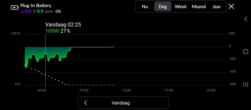

Gisteren was het tijd voor een nieuwe test. Proberen een lente/zomeravond na te bootsen. Hoe gaat de batterij zich manifesteren als hij alleen voor avond en nachtverbruik wordt ingezet als we allemaal onze benen languit op de bank droppen of zouden willen droppen.
Tijdens deze test was de omgevingstemperatuur van de batterij lager natuurlijk dan de zomerse waardes zouden kunnen laten bereiken. Echter wel iets hoger dan de dag ervoor. Een ruime 2 graden.
Rond half 4 de batterij handmatig een zet gegeven. Laden maar. Vol gas. Ik gaf gister aan dat het laden bijna 5 uur duurde, foutjuhhhh het zijn er bijna 4. Kwam ik gisteravond achter toen ik zag dat de batterij eerder vol was dan verwacht. Gooi dit maar onder het kopje (over)enthousiasme ;-P
Tegen 19:30 uur was de batterij vol. Sprong direct in de NOM stand. Mooi. Hoelang gaat het duren voor de batterij leeg is.
Ik heb eens gekeken naar de laadverliezen van 2 dagen. Let op dit zijn alleen de verliezen die komen kijken bij laden, niet ontladen!. De temperatuur was namelijk gisteravond wat hoger dan de dag ervoor. Wel viel daarbij op dat de batterij eigenlijk zijn omgeving niet verder verwarmde. Mooi. Onderstaand een plaatje van de temperatuur ontwikkeling van de omgeving tijdens laden.
Afbeeldingslocatie: https://tweakers.net/i/X_ExPiv1Pay7CQ7HBAgaMDfuycw=/800x/filters:strip_icc():strip_exif()/f/image/1wOmYp0qQ5wXRzvuZdnoTBSX.jpg?f=fotoalbum_large
Maar hoe zit het nu met het "oplaadverlies". Dat heb ik hieronder weergegeven.
Edit : De temperatuurwaarden moeten omgedraaid worden in het overzichtje.
Afbeeldingslocatie: https://tweakers.net/i/bl4_KCurSkB83zZR6CL-AZlgo_w=/fit-in/4920x3264/filters:max_bytes(3145728):no_upscale():strip_icc():strip_exif()/f/image/X0CFACky7aCmRtF4n7K7PCVP.jpg?f=user_large
Oplaadverlies kon ik testen omdat er vol gas beide dagen geladen werd alleen met een andere omgevingstemperatuur. Goed is om te zien dat het laadverlies wat afnam. 1% minder t.o.v. de dag ervoor. De omgevingstemperatuur was iets hoger dan de dag ervoor. Dat biedt perspectief. 1 zwaluw maakt nog geen zomer maar ik zie het als een pluspunt. Er is te zien dat ik niet reken met een batterijcapaciteit van 2,7 kWh. Er wordt gerekend met 92% van deze capaciteit. Navraag bij HW leert dat 8% ook echt gebruikt wordt voor bescherming van de batterij. De rest is bruikbare capaciteit. 2,7 kWh is voor de duidelijkheid dus bruto!
De NOM stand. Hoe ziet dat plaatje er nu uit. Hieronder het plaatje van gisteravond en vandaag. Er is precies te zien hoever de batterij hier komt in de NOM stand.
Afbeeldingslocatie: https://tweakers.net/i/6vY3yp3jYP4qyy81y6QjTvVMvoE=/x800/filters:strip_icc():strip_exif()/f/image/p0yf982EufciMl1eg4ovhRGz.jpg?f=fotoalbum_large
Afbeeldingslocatie: https://tweakers.net/i/dve-3vD2JQ5SIypC72Q0J1bEgYg=/x800/filters:strip_icc():strip_exif()/f/image/PTNGVwyMDqjfEVvDCNroLNWa.jpg?f=fotoalbum_large
Mooie vlakke lijnen. De batterij houdt de vraag van de woning mooi in balans. De hele nacht overbruggen was nog niet mogelijk. Dit komt omdat de batterij om 19:30 uur al vol was (my bad). In de zomer maanden leveren we hier nog terug tot rond 21:00 uur. De nacht is dus wat langer op te vangen. Het zal daarnaast eerder licht worden. In mijn situatie ga ik dus een eind komen met het doel avond en nacht opvangen.
Hoe ziet de energieleverancier nu de NOM. Zoals hieronder weergegeven houdt de batterij hem echt netjes op NOM.
Afbeeldingslocatie: https://tweakers.net/i/q8Qi_7lWWV2JgI1Kg1lIZHX_qug=/800x/filters:strip_icc():strip_exif()/f/image/bt0hlXWisw5IFEKJF2nq8Mdx.jpg?f=fotoalbum_large
Afbeeldingslocatie: https://tweakers.net/i/klRAlhx1fwCiKXQMt8L72gRL-Xk=/x800/filters:strip_icc():strip_exif()/f/image/FV8BMxLQSGVlzcBCgrCQ0TPE.jpg?f=fotoalbum_large
Het laadverlies over de afgelopen sessie? De RTE blijft rond de 75%. Er was een kleine voorsprong met opladen maar ik denk dat door mijn situatie het ontladen op wellicht iets minder efficiëntere waarden het de RTE wat drukt.
Afbeeldingslocatie: https://tweakers.net/i/-f9HkyTQNUB8q-dXpqptiDbkhPc=/800x/filters:strip_icc():strip_exif()/f/image/PUtCb9b904U2ToCGlBnVQq7P.jpg?f=fotoalbum_large
Om een indruk te krijgen hiervan onderstaand de ontlaadvermogens van de batterij gedurende de avond en nacht grafisch weergeven in de app.
Afbeeldingslocatie: https://tweakers.net/i/P2tPYgH3JQ7Qh2FlnGj2Pue8gGM=/800x/filters:strip_icc():strip_exif()/f/image/rkBAfKKJzU0jIHK5QlFp3M6s.jpg?f=fotoalbum_large
Afbeeldingslocatie: https://tweakers.net/i/_qaT3eeCHvB1EwLNiaYSGeSFzdQ=/800x/filters:strip_icc():strip_exif()/f/image/kBxRTrZdrr6ooNQmqwq3t1YR.jpg?f=fotoalbum_large
Weer een leuke testcase afgerond. Vandaag laat ik hem volledig zijn gang gaan. De zon begint door te komen. De komende dagen laat ik de batterij lekker zijn gang even gaan. Een wat langer meetmoment. Hopelijk komen er dan snel meer ervaringen bij zodat er goed te vergelijken is met elkaar maar ook te leren. Daar is immers dit alles voor bedoeld na natuurlijk het plezier eraan. Zodra ik weer een update heb post ik hem. Vraag gerust ook. Hopelijk heeft het weer wat meer inzichten, maar ook leesplezier gebracht.
