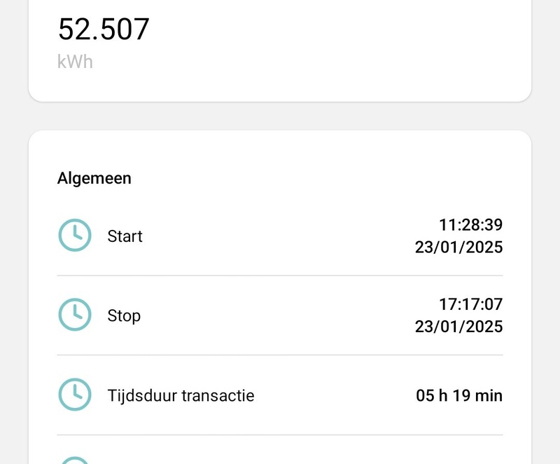

Hier:
- 3600 wp zonnepaneel omvormer
- ev paal 22kwh momenteel begrensd op 11 kWh ( load balancing kabel voor p1 hangt los)
- inductie kookplaat 7,2 kWh
- inbouw hoge druk stoomoven 5,2 kWh
- rest standaard grootverbruikers als vaatwas , was machine, droogkast.
Heb een 22 kwh aansluiting die binnenkomt.
Ik kijk dan ook met smart naar eventuele 'slimme' ha integraties om geen nutteloze loads 'ev laden' nodeloos af te dekken met een aantal hw batterijen. 5kwh tov een ev batterij zet echt geen zoden aan de dijk natuurlijk.
Edit: toevoeging ivm ha int en foto laad sessie ev van vandaag ,Afbeeldingslocatie: https://tweakers.net/i/47R_Wd1uS5CgCzxKlzz0zj2qAn0=/800x/filters:strip_icc():strip_exif()/f/image/EGSwiCVgfJ7BeXGOYwAg3nZ7.jpg?f=fotoalbum_large

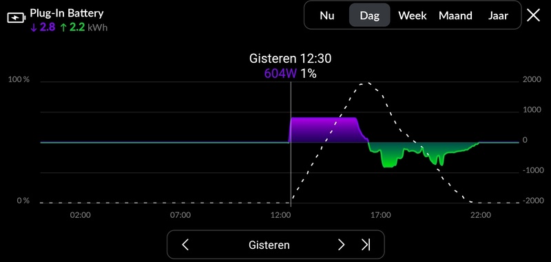

Zit er eigenlijk iets van een soort dode band tussen laden en ontladen, of probeert die echt heel strak op nul te regelen? In het laatste geval is die op een dag zoals vandaag waarschijnlijk wel vaak in echt hele lage vermogens aan het laden en ontladen, wat niet heel goed voor de efficiëntie zou zijn.
Wat je ziet is dat hij zo strak mogelijk op NOM gehouden wordt. Het laden begint met lage vermogens. Er moet eerst overschot opgebouwd worden en het duurt even voordat er een beetje power komt. Dat zal ook liggen aan de orientatie van de panelen. Hier ZZW. 3320 Wp. In dat onderste stuk zit dus denk ik het nodige verlies. Is een aanname want het testen is pas begonnen. Laden is binnenkort vol te sturen. Ontladen niet. Bijvoorbeeld pas vanaf 300 Watt. Random getal.
In het plaatje zie je vandaag. NOM en de laad en ontlaad vermogens van de batterij vandaag.
Afbeeldingslocatie: https://tweakers.net/i/NR6C1LTAKUM4FiWQgUJWCjvydw0=/800x/filters:strip_icc():strip_exif()/f/image/OglNIA5HTWben70TQ2GAwHgk.jpg?f=fotoalbum_large
Afbeeldingslocatie: https://tweakers.net/i/Das91c6Mdm4aqVreBZSl5P7ARM4=/800x/filters:strip_icc():strip_exif()/f/image/H5bs6rMzefdwDsUarVkpLe0t.jpg?f=fotoalbum_large

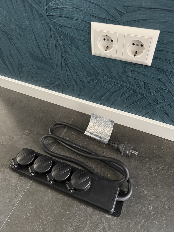

  • arjen888
  • Laatst online: 09-09 09:31
Afbeeldingslocatie: https://tweakers.net/i/Z9al0DcGBilSZ7lehg9uJBrMLMY=/800x/filters:strip_icc():strip_exif()/f/image/vlYNuOvHcOK3NX0eb9bw0C3t.jpg?f=fotoalbum_large
Hij kan niet samen met de magnetron op een stekkerblok van de action kwam ik achter...
#isnogniet1april #konhetnietlaten
  • obed112
  • Laatst online: 10:03
arjen888 schreef op donderdag 23 januari 2025 @ 20:32:
Gebruik dan wel een plaatje van een Nederlandse stekkerdoos, nu is het niet geloofwaardig.

hoe moet ik die stippellijn grafiek lezen in de batterij grafiek?
  • joeri1
  • Laatst online: 10:15
joeri1
Cloud Engineer
HE1 schreef op donderdag 23 januari 2025 @ 22:48:
Dat is het percentage van de batterij zelf, waardes staan links op de y-as.
Wat @joeri1 aangeeft. De SoC van de batterij. Deze waarde staat ook naast het symbooltje rechtsboven in in dezelfde grafiek. Dan als getal.

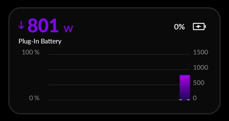

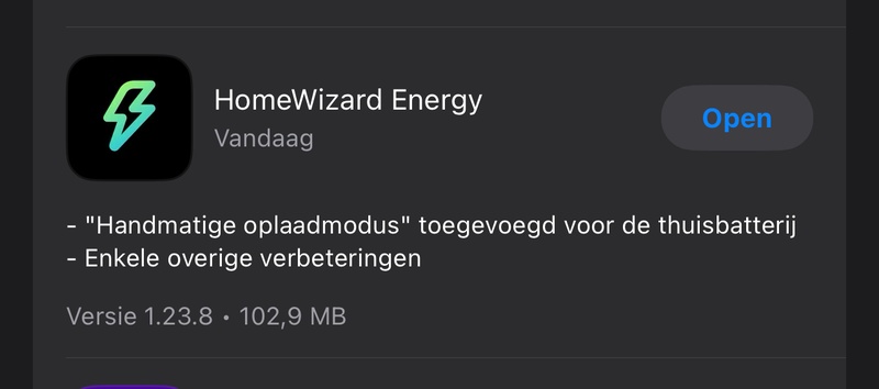

Zojuist in de Apple App Store:
Afbeeldingslocatie: https://tweakers.net/i/A9vxUYiR5k0W53uqVPcSlWS9xLs=/800x/filters:strip_icc():strip_exif()/f/image/WucpTfb3UBkm0rCohMNroYSt.jpg?f=fotoalbum_large

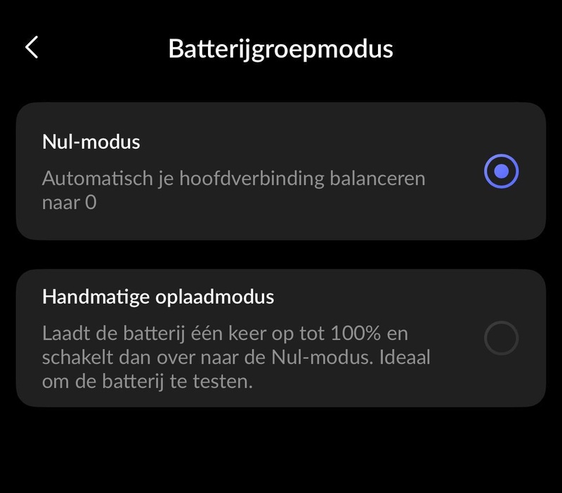

Dit is de laatste info van Homewizard zelf. Laten wij hopen dat er in het selectieve uitleverclubje ook mensen zitten met 2-4 batterijen.
Er kan iig nu vollop getest worden met de “hier is de zon” knop in de app om hem vol te laden.

Kijk. Hierbij wat screens. De batterij is aan het laden geslagen 😊.
Afbeeldingslocatie: https://tweakers.net/i/ccgttKeE3eANNB5Lrihujc88Tzo=/800x/filters:strip_icc():strip_exif()/f/image/7J6Cuspis9e6GfkYIM6rECIo.jpg?f=fotoalbum_large
Afbeeldingslocatie: https://tweakers.net/i/rcFvRlXMslcxAp2Yykkt7C7B_nE=/800x/filters:strip_icc():strip_exif()/f/image/PFisifDAo6VIoKoryLf2dpi9.jpg?f=fotoalbum_large
Afbeeldingslocatie: https://tweakers.net/i/yA1QPIe3GTARIQJjks1jBTmQm-k=/800x/filters:strip_icc():strip_exif()/f/image/bF3TtS7Rq3sEVkxGkaOobi12.jpg?f=fotoalbum_large
To be continued.......

Nieuwe optie in de app sinds vandaag.

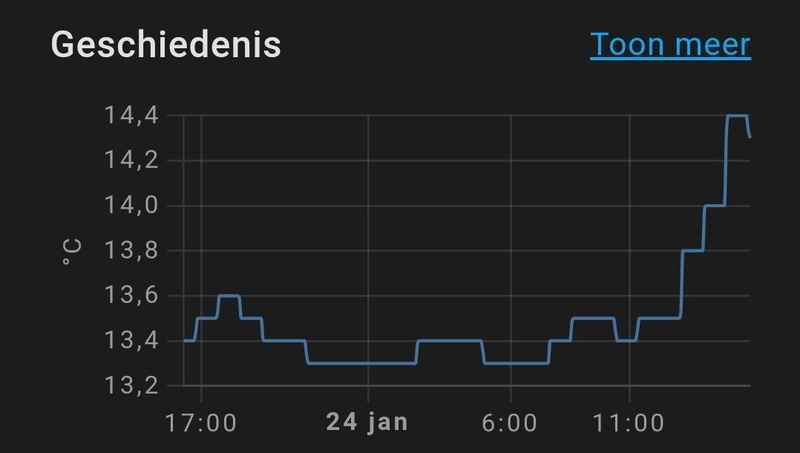

Temperatuur loopt op daar dus slechtere efficiëntie en levensduur.

Van de week heb ik een paar x de inductiekookplaat gezien i.c.m. de batterij hier. Hoe reageerd de batterij op die korte pulsen van de kookplaat.
Hier 1 batterij. Gedurende het koken werd altijd meer dan 800 Watt gevraagd. Dus de batterij stond vol terug te leveren. Bij wat lagere vermogens het effect kunnen vangen. De batterij zie je eigenlijk niet bewegen in de app. Lijkt een continue teruglevering te doen. Bij de grafiek bij NOM zie je de pulsen van de kookplaat mooi terug. Het lijkt er dus op dat de batterij daar niet in mee gaat. Het klapperen dus. Verwacht bij grotere vraag van de inductieplaat hetzelfde echter kan dat niet testen omdat ik geen meerdere batterijen heb. Wellicht kan iemand anders dat straks.
Afbeeldingslocatie: https://tweakers.net/i/6U9P344Yz8hvIJVn82lxUexe6h4=/x800/filters:strip_icc():strip_exif()/f/image/7UmM9YtUoQR54Wcm2O0BEqIR.jpg?f=fotoalbum_large

Weer een enkele ervaring rijker:
Hoe zijn de bevindingen tot nu toe? De handmatige oplaadfunctie is voor IOS inmiddels beschikbaar. Android volgt maandag. In de app kun je de batterij in de stand zetten dat deze moet gaan laden. Let op dit is uit het net! Dit is leuk voor testdoeleinden of als je een paar uur toch op NOM wilt draaien met te weinig of geen zon. Ik kijk zelf even niet naar een vorm van financieel gewin, alleen naar werking en resultaten.
Gister deze functionaliteit eens geprobeerd. De batterij pakt het signaal snel op. Binnen luttele seconden gaat hij op vol vermogen laden. De batterij zelf geeft aan 800 Watt te laden. De Energy Socket geeft net iets meer aan.
Afbeeldingslocatie: https://tweakers.net/i/MTUIkis5QmuXamw03mid2b65dqc=/x800/filters:strip_icc():strip_exif()/f/image/mYvOl7NAHkStzr7fu3oA3bzX.jpg?f=fotoalbum_large
Het laden duurt bijna 4 uurtjes. Nu zou je misschien denken dat een batterij van 2,7 kWh dat geladen wordt met een vermogen van 800 Watt in een 3,5 uur vol zou moeten zijn. Dat is niet het geval. De batterij begint het vermogen van laden af te bouwen als hij bijna vol is. Ik heb begrepen dat de Sessy dit soms doet. Andere merken is me niet bekend. Het zal ongetwijfeld te maken hebben met bescherming van de batterij,

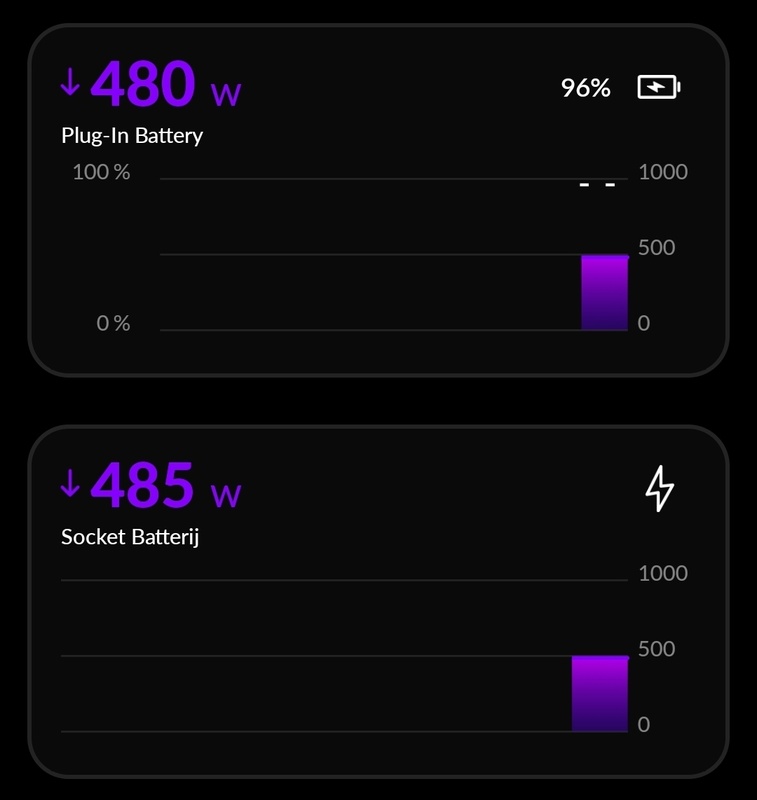

Afbeeldingslocatie: https://tweakers.net/i/9SUGnGJ2QiT8ibqnntxlW2lyiTk=/x800/filters:strip_icc():strip_exif()/f/image/by0rI7kf0a03MlZDtctyz0eX.jpg?f=fotoalbum_large
Dit vermogen wordt steeds gedeeld door 2. Vanaf 95-96% SoC start het verlagen. Deze 480 Watt wordt iets later 240 Watt en in de laatste stap is dit nog 120 Watt totdat de batterij vol is.

Omgevingstemperatuur zal ook meespelen. Die is hier rond de 13 graden geweest. De batterij heb ik tijdens het laden niet gehoord. Ook na een paar uur niet. Er komt een iets flauwe warmte uit het ventilatierooster. De temperatuursensor op 1 meter afstand van de batterij liet onderstaande zien. Iets verhoging in de temperatuur bij de batterij in de buurt.

Op zolder heb ik nu een vrije groep met stopcontacten. En een gedeelde groep waar max 300 watt overheen gaat toch wil ik ook een degelijke stekkerdoos gaan testen. Hiervoor gebruik ik er één met 2,5mm.
@Taro jij hebt als het goed is ook een stekkerdoos van 2,5mm liggen. Wat zijn tot nu toe jou ervaringen met de warmte ontwikkeling. Zelf verwacht ik weinig spannends als ik kijk waar mensen met kerst mee aan de slag gaan met 2 of meer gourmet stellen :P

Dit is heel normaal gedrag voor een accu. Zie het als een parkeerplaats: Als 99% van de plekken leeg zijn kan je er heel veel auto's naar toe sturen. Als nog maar 5% van de plekken vrij is, moet je de hoeveelheid extra auto's beperken, omdat iedere auto meer moet zoeken naar een vrij plaatsje. Knal je de rest van de auto's in dezelfde snelheid de parkeerplaats op dan krijg je problemen.
Veel accu's zullen boven de 80% terugschalen in laadsnelheid zodat iedere elektron goed zijn plekje kan vinden. Ze komen dan in het gebied waarin bijv. het BMS begint met de cellen te balanceren zodat ze richting de 100% allemaal hetzelfde voltage hebben en je de capaciteit van de accu maximaal kunt benutten.
Een gemiddelde EV doet overigens niet anders: Tussen de 0-80% laden ze veel sneller dan boven de 80%, daarboven met dezelfde snelheid door blijven laden is gevaarlijk.
Ik zie hier bij mijn accu's hetzelfde gebeuren: De stap van 99 naar 100% duurt vrij lang, net zo lang als 85-90%.
Dus rustig top-uppen :)
Ik heb inderdaad als tijdelijke oplossing een 2,5mm stekkerdoos in gebruik (maar ik heb dan ook alles buiten staan, niet binnen, daarom durf ik dat nu tijdelijk wel aan), ik kan in theorie met de 3 omvormers die ik heb daar zo'n 3200 Watt doorheen jagen, maar dat beperk ik tot 2x800 + 1x500=2100 Watt en eigenlijk is dat ook al not-done. Ik ben dan ook met de elektricien in gesprek over het aanleggen van 3x4 ABB stopcontacten in de garage, ieder op een eigen fase/groep zoals het hoort.
Dus het enige advies dat ik je kan geven: Volg de instructies van de fabrikant, daarin staat dat je de HW Battery direct op het stopcontact moet aansluiten en geen stekkerblok mag gebruiken.

Zou de RTE (significant) hoger zijn bij 20 graden dan bij de 13 van @Devke? En bij >25, als het straks zomer is?

Als je kijkt naar een EV met een LFP accu dan ervaar je dat je in de winter minder ver komt dan in de zomer. Een deel van de energie wordt gebruikt voor de verwarming, maar het grootste effect is toch wel de buitentemperatuur. In een Tesla zie je dat als een symbool op je scherm dat aangeeft dat je accu koud is, en regeneratief remmen is ook beperkt. Snelladen gaat ook een stuk trager als het koud is.
Ga er dus maar van uit dat de omgevingstemperatuur effect heeft op de efficiency van de batterij.
Ja, maar hoe zou de curve eruit zien? Wat is 'te koud', wat 'ideaal', en wat is 'te warm'?
  • F.Baarda
  • Registratie: Augustus 2023
  • Laatst online: 28-10 18:54
F.Baarda
zelfbenoemd deskundige
asing schreef op zaterdag 25 januari 2025 @ 14:06:
Hier komt ie op een verwarmde vloer te staan (vloerverwarming) met een uitstraling van minimaal 20C, waarbij de omgevingstempratuur op 1,5 mtr 19,5 graden is. De ruimte is continu geventileerd door de balansventilatie/wtw met een gemiddelde luchtvochtigheid afgelopen half jaar van 55%
