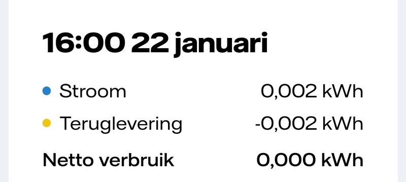

Devke
De bevestiging vanuit de energie leverancier dat het toch leuk lukt om NOM te draaien met de HW batterij 😊.
Afbeeldingslocatie: https://tweakers.net/i/4ZG_9fFqA8LWuWcu2ON-9PH7720=/800x/filters:strip_icc():strip_exif()/f/image/K4dVGoDsKKEcT9a8nTkBfQAS.jpg?f=fotoalbum_large
Afbeeldingslocatie: https://tweakers.net/i/0mBIazWGCGkZb8quUFRbNsIEvPw=/800x/filters:strip_icc():strip_exif()/f/image/WmDVWThfRf4TdLOY8SiXykGK.jpg?f=fotoalbum_large
  • SXForce
  • Laatst online: 30-10 19:30
Devke schreef op donderdag 23 januari 2025 @ 07:32:
Ik moet zeggen dat dit mij absoluut niet tegenvalt! Deze precisie NOM zag ik niet aankomen. Thanks voor het delen!

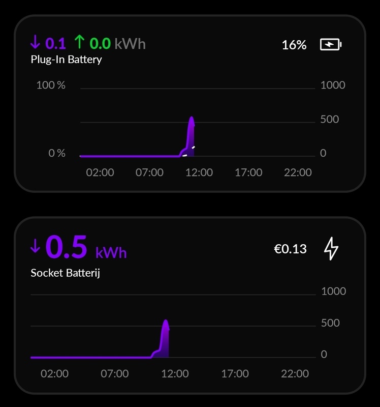

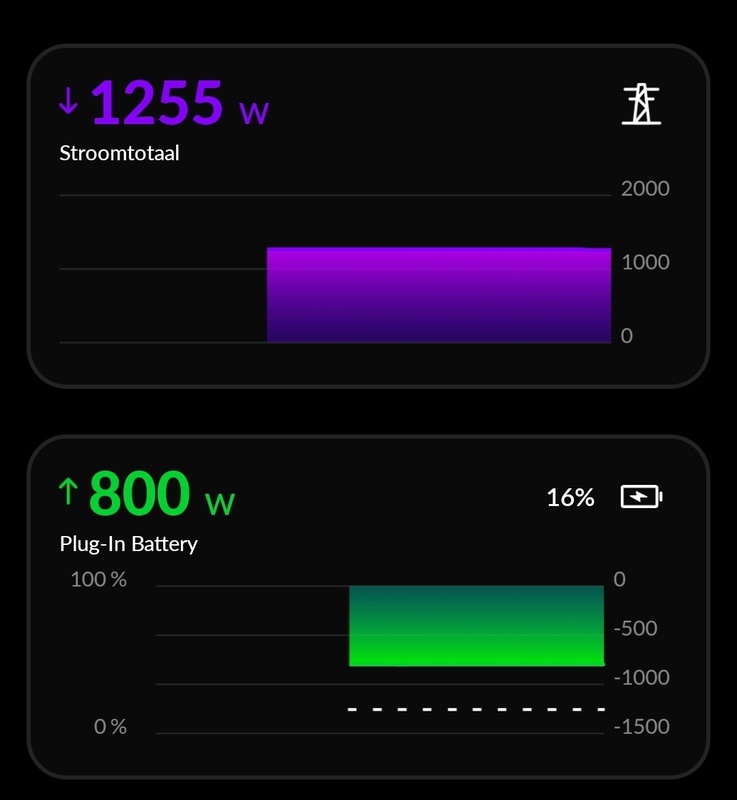

  • Laatst online: 20:24
Devke schreef op woensdag 22 januari 2025 @ 20:07:
Nog wat beloofde grafiekjes als de batterij leeg zou zijn:
De batterij staat op 0%. Is hij dan compleet leeg? Nee er zit nog 8% in. Kan ik niet zien. Dat leert navraag. In de volgende grafiek zie je dus NOM. Een nagenoeg vlakke lijn in de middag. Een marge van een 10 Watt.
Hier in de Nu weergave mooi te zien dat NOM ook best goed NOM is.
Een actie screen van de batterij op vol vermogen.
Ik heb een energy socket gezet tussen WCD en batterij. Puur om eens te kijken waar we de in en uitgaande energie stromen meten.
10% verschil. Ik laat hem er even tussen zitten.
De grafieken moet je even leren lezen. Wat ik vanmiddag bijvoorbeeld zag was dat er door de p1 meter NOM gedraaid werd. De zonnepanelen wekte 90 Watt op en de batterij stond 94 Watt te leveren. Dan zou je zeggen dat het verbruik in huis 184 Watt zou moeten zijn. Echter zag ik 90 Watt verbruik.
Deze vraag voorgelegd aan HW. Zal het antwoord hier zo bij plakken.
Edit : Antwoord HW : Wat je ontlaad met de batterij zien we niet als verbruik (het is immers al verbruikt bij opladen), enkel wat je oplaad word als verbruik gezien. je kan niet aan twee kanten compenseren want dan tel je dubbel.
Ga daar morgen nog even rustig naar kijken. Ook efficiency is nu wat lastig te bepalen.
Hopelijk komen hier snel meer ervarings verhalen.
het is dus geen probleem om er een energy socket tussen te zetten (alleen om te meten)

Hopelijk komt hij snel en kun je ook je bevindingen delen. Ik heb net de 800 Watt laden al een x gezien. 😊. Groot verbruikers mogen ff niet aan in huis "papa is aan het spelen" 🙈

Deze valt me nu net op. De batterij geeft aan 0.1 kWh geladen te hebben (zit inmiddels op 16%, komt van 0% af vanmorgen) en de socket gekoppeld aan de batterij geeft 0.5 kWh geladen te hebben. Wellicht kan @HomeWizard_NL dat verklaren?
Afbeeldingslocatie: https://tweakers.net/i/r13viIgi_YDGytBJr177OyNXrZM=/x800/filters:strip_icc():strip_exif()/f/image/YRtFzHCZnjOSCaaghfv2GRvU.jpg?f=fotoalbum_large
  • rtunru
  • Laatst online: 30-10 11:39
@Devke
Ik gebruik HW socket ook om het verbruik van mijn warmtepomp te meten.
Het viel me op dat HW socket veel hoger zit dan de warmte pomp.
Ik vermoed dat HW socket niet al te nauwkeurig is.
  • gielz
  • Laatst online: 30-10 19:03
gielz
Prima toch een verlies van 80%. Bij 16% had je iig 0,43 kwh verwacht in de app
Zendure-HA.com | Run Zendure your way — in Home Assistant
  • a2aan
  • Registratie: Juni 2024
  • Laatst online: 23:19
Devke schreef op donderdag 23 januari 2025 @ 11:52:
De enige verklaring die ik kan bedenken is dat de ene (totaal)teller later is bijgewerkt dan de andere. Het meeste van die 0,5kWh is er aan het eind bij gekomen.
Als je met je vinger over de twee grafieken gaat. Komen de vermelde wattages (per 5min) dan een beetje overeen? Ook daar zou je trouwens kunnen hebben dat het 5min ineterval niet precies synchroon loopt, dus dat je verschillen ziet die er in werkelijkheid niet zijn.

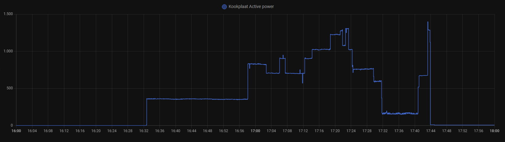

Ik kan het niet testen voor je. Wij hebben zelf ook inductie. De batterij is bijna leeg weer. 7% nog. De vaatwasser heeft ff zn best gedaan. Daarnaast zie je ook dat als je lager in de SoC percentages komt dat de batterij begint terug te schakelen met leververmogen. Zie hieronder. Bij 16% SoC gaat hij nog naar de max van 800 Watt. Bij 10% SoC is het nog 540 Watt. Stuk bescherming ga ik vanuit.
Afbeeldingslocatie: https://tweakers.net/i/913o_OlD-FKJzEt6HmHvR0eIeMQ=/x800/filters:strip_icc():strip_exif()/f/image/6pgCM1LaGFIYdEnloIJptpEm.jpg?f=fotoalbum_large
Afbeeldingslocatie: https://tweakers.net/i/P_Jz85QaKcdXTa5rTP85C_U1Spk=/x800/filters:strip_icc():strip_exif()/f/image/t7oJ7RSwD2K4ROdCK1nUaN7l.jpg?f=fotoalbum_large
  • gielz
gielz
@Devke Als je nu naar vandaag kijkt waarbij je wat zon had en het huis zo nu en dan wat meer vroeg dan standby. Zie je dan veel afwijkingen in NOM? Of kan hij hem goed op 0 houden met meer schakelingen?

Neehoor, althans bij niet. Mijn inductie pulseert juist. Dat is i.c.m. met de/een thuisaccu niet handig, maar goed, niets aan te doen.
Afbeeldingslocatie: https://share.pilovali.nl/5Wc8gT5b.png
Dit is wat mijn kookplaat doet.
(regelmatig van stand veranderd en af en toe een extra pan erbij)
En dit is een soepje opwarmen:
Afbeeldingslocatie: https://share.pilovali.nl/5Fa2fT2b.png

  • asing
  • Laatst online: 23:28
Pilovali schreef op donderdag 23 januari 2025 @ 15:17:
Ik ben verder ook wel nieuwsgierig wanneer de rest van de batch verzonden wordt.
Als je goed kijkt zie je dat je prima uitkomt met je batterij. Het eerste stuk is 500W continue. Daarna zitten er wat pieken maar allemaal boven de 800W. Bedenk dat dan ook de verlichting aan is, de TV en meer van die dingen dus die 800W haal je makkelijk.

aip
JKratos schreef op donderdag 23 januari 2025 @ 15:14:
Mijn ervaring is (niets persoonlijks), dat goedkope inductieplaten inderdaad pulseren (ik heb er 1 op kantoor in mijn keukentje daar). Dat gaat inderdaad aan-uit-aan en afhankelijk van de stand zijn de periodes anders. Je kunt het als het verder stil is zelfs horen schakelen.
Duurdere platen die ik thuis en in ons weekendhuisje heb geven wel een constante belasting. Maar goed, dat is slechts mijn ervaring dus N=1.

  • Pilovali
  • Registratie: September 2014
  • Laatst online: 30-10 19:17
asing schreef op donderdag 23 januari 2025 @ 15:21:
Die afbeelding is puur m'n kookplaat. Daar heb ik een socket achter zitten. Mijn "idle" gebruik is rond de 80 watt. Lampen en TV 's avonds is nog een 100 watt meer.
Ik kook nooit op alle zones tegelijk op max. Enige wat bij mij regelmatig hoge pieken vertoond is m'n elektrische kachel voor in de berging.

  • shthpnz
  • Laatst online: 30-10 17:25
aip schreef op donderdag 23 januari 2025 @ 15:24:
De mijne pulst en zal met een prijs van €2600,- dan wel jouw goedkopere variant zijn :)
Even gezocht. Pelgrim zegt:
Veel inductiekookplaten hebben de eigenschap dat de kookplaat niet constant verwarmt. Dit is de normale werking van het toestel en geen storing in je kookplaat.
Ervaar je het aan- en uitgaan bij het gebruik van één kookzone? Dan herken je dat aan de volgende kenmerken:
Een inductiekookplaat regelt bij de lagere kookstanden (meestal de standen van 1 tot en met 7) het vermogen door kortstondig de zone in- en uit te schakelen.
Bij lichte pannen en weinig inhoud zie je dit doordat bijvoorbeeld het water opborrelt en het net lijkt alsof het niet aan de kook blijft.
Je hoort het geluid van tikken of zoemen in de pan.
Het maakt niet uit of je met één of meerdere pannen tegelijk kookt, het is afhankelijk van de kookstand.
Ervaar je het tijdens het gebruik van twee of drie kookzones? Dat is het pendelen of pulseren van het vermogen tussen de kookzones. Het pendelen voorkomt overbelasting op een fase.

  • Devke
  • Registratie: December 2022
  • Laatst online: 07:55
Devke
Benieuwd naar RTE cijfers?
Ik zal wat screens sturen met als laatste het resultaat. De berekening. Eerst een situatieschets.
De batterij is aangesloten via een Energy Socket op een geaard stopcontact. Er wordt dus letterlijk gemeten wat de batterij ingaat en wat er weer uitgaat. Natuurlijk moet het uitgangspunt wel hetzelfde zijn. Ik heb de SoC genomen van 0%. Daar begonnen we vanmorgen mee en daar staan we nu weer. De batterij is gestopt. De batterij is vandaag tot 19% gekomen. Daarna liet het Nederlandse grijze doek de boel stagneren. De batterij heeft NOM gedraaid uiteraard. Alleen daar waar de vaatwasser even aan moest van vrouwlief hebben we dus even volle bak gedraaid voor kortere duur daar de batterij minder vermogen gaat leveren bij een lager wordende SoC. Zie eerder post.
Daarnaast heeft de batterij zelf ook een meetsysteem aanboord. In de app kun je de stroom import en export zien. Beide metingen, de app en de Energy Socket heb ik eens langs elkaar gezet. Eerst de plaatjes waarop je de begin en eindstanden kunt zien.
De Energy Socket:
Begin van de dag meetstanden.
Afbeeldingslocatie: https://tweakers.net/i/OfRaMPWr2R8ptA2j8ME13MN5CuI=/800x/filters:strip_icc():strip_exif()/f/image/7nzMqpDzQlL89faf885DIW5W.jpg?f=fotoalbum_large
Einde van de dag meetstanden.
Afbeeldingslocatie: https://tweakers.net/i/ocoBOjHxUT0cnT3JqwO-_H1_YUY=/fit-in/4920x3264/filters:max_bytes(3145728):no_upscale():strip_icc():strip_exif()/f/image/dx5I5fDRpfYrsoSv5oQUObHM.jpg?f=user_large
De meetstanden van de batterij zelf, begin van de dag (de app van HW):
Afbeeldingslocatie: https://tweakers.net/i/CGzOc3Gd2yqT1v0kNIzQXxVp5p0=/800x/filters:strip_icc():strip_exif()/f/image/rF1c9xjamXd91GChoDEioAjI.jpg?f=fotoalbum_large
De meetstanden einde van de dag:
Afbeeldingslocatie: https://tweakers.net/i/5rOH1rJ0HwJ5HUsfGhVgdGF3s2I=/800x/filters:strip_icc():strip_exif()/f/image/HP3B7mNYZHftkUAbbrwunvmF.jpg?f=fotoalbum_large
Dan nu de berekening. Er zit duidelijk een verschil tussen de meting door de batterij en de energysocket. Meet de batterij na de omvormer?
Persoonlijk vind ik zover nu na 1 dagje met maar 19% max lading de RTE tegenvallen. Ik zeg er bewust ook bij dat het maar 19% was. Echter wat gaat deze in de nachten doen, als het vermogen gaat zakken.
Misschien hebben jullie hier zelf ook een mening bij en maakt deze 1 zwaluw nog geen zomer.
Hieronder dus de berekening. Zie je foutjes? Roep!
Afbeeldingslocatie: https://tweakers.net/i/Ey2HEM0Av2G9Y1NauLwFaIHWfIE=/800x/filters:strip_icc():strip_exif()/f/image/sBh2puE2EvEjhIMfsxl4xk6e.jpg?f=fotoalbum_large
De omgevingstemperatuur van de batterij was vandaag:
Afbeeldingslocatie: https://tweakers.net/i/KBECXti00Yp1FP-SenJPKcIu0uU=/800x/filters:strip_icc():strip_exif()/f/image/iqLsWUgcMj29h4ybYTFQd9ex.jpg?f=fotoalbum_large
Als de laadknop in de app komt ga ik eens volle bak laden en op NOM weer de dag door / uit. Kijken wat het dan doet. Nog een geplande test is volle bak laden overdag en dan avond en nacht door. Erg benieuwd.

  • Rob roelofs 1
  • Laatst online: 26-10 20:55
Rob roelofs 1
Daikin Ururu sarara
Wat gebeurt er met de accu als mijn airco’s draaien? Mijn. Airco’s geven zeg maar 1700W bij verwarmen. Dan is de accu in 90 minuten leeg toch? Zijn er mensen die ook verwarmen met airco’s en in bezit zijn van een accu?
9240 Wp icm Enphase 2023- Daikin Ururu Sarara 3,5Kw 2015-Daikin Perfera 2,5Kw 2021-Auer Edel Air 270ltr 2023-gasloos per 17-02-2023-Daikin Perfera 4,2Kw 2024, Daikin Perfera 2,5Kw Vloermodel 2025-2025 november Ururu vervangen voor Perfera 4,2
  • Teleluvr
Rob roelofs 1 schreef op donderdag 23 januari 2025 @ 17:09:
Aangezien ze maar 800W kunnen afgeven duurt het iets langer...
  • Richfart
  • Registratie: Augustus 2018
  • Laatst online: 05-10 09:11
De accu kan met maximaal 800 watt laden en ontladen dus zonder verlies duurt het minimaal 3 uur voor dat de accu leeg kan zijn. Mocht je NOM willen bereiken heb je wanneer de airco's actief zijn minimaal 3 accus nodig.

  • hoevenpe
  • Laatst online: 30-10 19:16
Devke schreef op donderdag 23 januari 2025 @ 16:43:
Vooralsnog lager dan verwacht, benieuwd hoe dit op een mooie dag uitpakt.

  • Peterhardenberg
  • Laatst online: 30-10 18:07
Als de woning 1700 watt verbruikt, de accu levert 800 watt dan word er nog 900 watt uit het net gehaald
Na ongeveer 3 uur is de accu leeg als deze op volvermogen 800 watt continu ontlaad. 3 x 800 = 2,4 kWh.

  • Devke
Devke
We gaan meemaken hoe de HW-batterij zich gaat gedragen.
Weer wat geleerd. En die duurdere platen weten het dan een stuk beter te maskeren.... ;)

  • Chris96
  • Laatst online: 28-10 14:18
Devke schreef op donderdag 23 januari 2025 @ 19:00:
Als je 2 batterijen van HW hebt dan praat dat allemaal samen met elkaar icm de P1 meter. Als je van 2 verschillende merken neemt wordt dit een ander verhaal denk ik.
Ik ben vooral benieuwd als je 1 HW batterijen hebt wat voor gedrag ze aannemen. Neem bijvoorbeeld 800w of beide dan 400 doen of alles eerst uit 1 en dan verder met de 2e als de eerste leeg is of als het meer dan 800w is.

Chris96 schreef op donderdag 23 januari 2025 @ 19:09:
Deze vraag heb ik eerder ook gesteld, zie antwoord van @HomeWizard_NL hier: HomeWizard_NL in "Het HomeWizard Plug-In Battery topic"
  • HomeWizard_NL
  • Registratie: Juli 2020
  • Laatst online: 00:22
HomeWizard_NL
bedrijfsaccount
De meest efficiente verdeling krijgt voorkeur. Dat is boven de 800watt zo goed als altijd 2 batterijen op 50% van de vraag.
