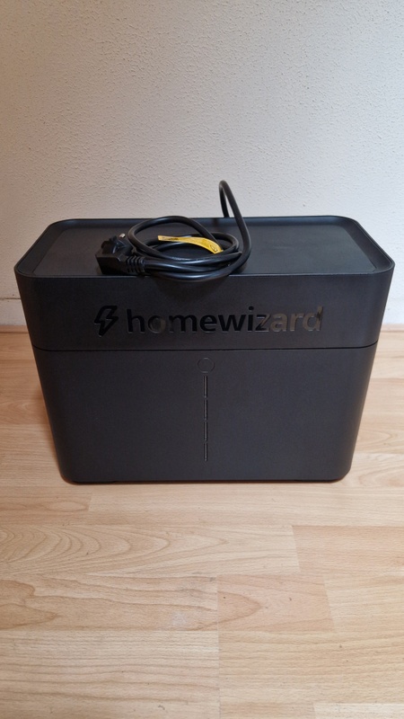

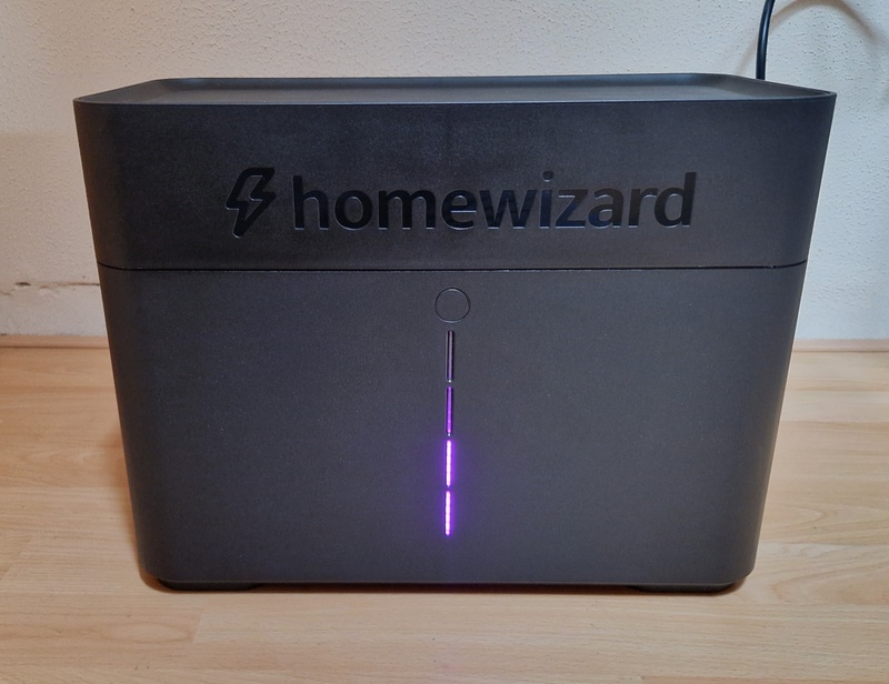

Daar gaan we.............. De eerst ervaring met HW Thuisbatterij.
Even na 2 uur is het dan eindelijk zover. De transporteur staat aan de deur met de batterij. De pret kan beginnen. De batterij is netjes verpakt in een stevige doos. Zie de plaatjes hieronder.
Afbeeldingslocatie: https://tweakers.net/i/rUZfEpRVcXf_oGUoARLfNGUfCas=/x800/filters:strip_icc():strip_exif()/f/image/wUPWdgiGShrYhYm6vgubxRwT.jpg?f=fotoalbum_large
Nadat de doos geopend is valt het oog direct op de handleiding. Gelukkig was deze hier vanmiddag al gedeeld door @hanev001 waardoor lezen niet meer nodig was. Voor de levering al gedaan. Natuurlijk er wel naast gehouden om te kijken of het allemaal inderdaad zo plug and play is. Naast de handleiding een vriendelijke welkom van @HomeWizard_NL op een handgeschreven kaart. Wat zal deze medewerker een lamme pols krijgen als hij/zij al deze kaarten moet gaan schrijven. Hopelijk brengt iemand deze medewerker regelmatig een bakkie koffie. ;-)
Afbeeldingslocatie: https://tweakers.net/i/8ggXewlmSgQDYbWZAd5lu7bB3eA=/800x/filters:strip_icc():strip_exif()/f/image/DTeSeIsxd47qlatHxaxuCYIi.jpg?f=fotoalbum_large
Afbeeldingslocatie: https://tweakers.net/i/N_AysH1wkEUjYRwgsYpRJKLmnFQ=/800x/filters:strip_icc():strip_exif()/f/image/PGkVMfpzrHm00ZANhBd5ikwe.jpg?f=fotoalbum_large

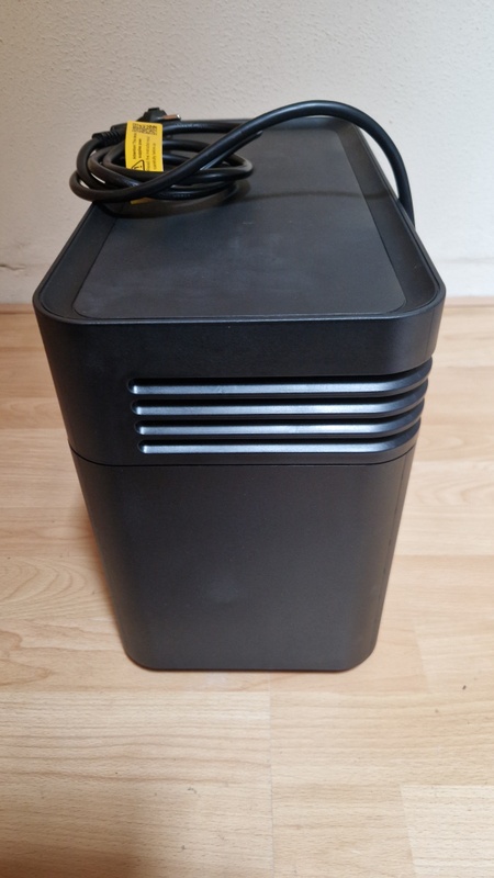

Na het verwijderen van een dikke laag bescherming kon de batterij uit de doos getild worden aan 2 spanbandjes. Dit ging makkelijk. Opbeuren en de doos gleed zelf makkelijk onderuit.
Afbeeldingslocatie: https://tweakers.net/i/sJHS4kbaM_EEKcZL0ihNXS_2jIY=/x800/filters:strip_icc():strip_exif()/f/image/7NF40V4iEvoen6Z4lgV7QiMe.jpg?f=fotoalbum_large

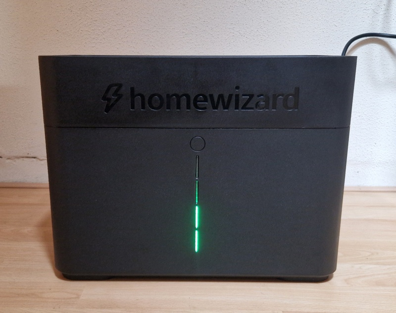

Batterij neerzetten, spanbandjes eraf en klaar. Voor de tweakers onder ons nog een paar extra foto's gemaakt. Let op, de lens geeft een wat vertekend beeld. Het lijkt of de bovenkant breed wegloopt van de onderkant van de batterij. Dit is niet zo. Het is een mooi rechthoekig product.
Afbeeldingslocatie: https://tweakers.net/i/VZnBSsbF6d1NcLAEbYgzpdtzCWw=/x800/filters:strip_icc():strip_exif()/f/image/1smydLkqqECsEzLFQ47CtNye.jpg?f=fotoalbum_large
Afbeeldingslocatie: https://tweakers.net/i/kL8SyBW3elccZyMtASYvvkU5TlU=/x800/filters:strip_icc():strip_exif()/f/image/TjJdsQNBZy0fE15lg8h75TyU.jpg?f=fotoalbum_large
Afbeeldingslocatie: https://tweakers.net/i/SQ3Ye9-EBBpNd8pXHqkuY_8ymoA=/x800/filters:strip_icc():strip_exif()/f/image/6vhhonerCnxWq1xIg14sQinZ.jpg?f=fotoalbum_large
Afbeeldingslocatie: https://tweakers.net/i/3kIbf4NVBax-I-enNLb9cWOKNtI=/x800/filters:strip_icc():strip_exif()/f/image/LY06tREsaCp2eFppkaH60Z2b.jpg?f=fotoalbum_large

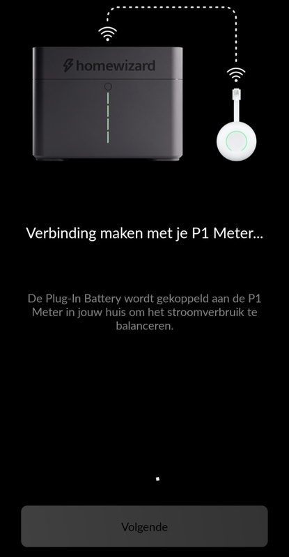

Daarna was het stekker in het stopcontact, schakelaar omzetten en naar de app. Met als resultaat, laad en ontlaadacties. Te zien aan de kleur van de leds. Groen is ontladen, blauw is laden.
Afbeeldingslocatie: https://tweakers.net/i/3_V7p9EHfs2CQ7SC1yWyN9pCZKA=/800x/filters:strip_icc():strip_exif()/f/image/XABYWJBbOYu2qwwUE2v1bYgr.jpg?f=fotoalbum_large
Afbeeldingslocatie: https://tweakers.net/i/vr26lCCQH6eT3Bzm3S-LOGi1uFs=/800x/filters:strip_icc():strip_exif()/f/image/8dIFicDM9zqV1NMxvLxZvMZ0.jpg?f=fotoalbum_large

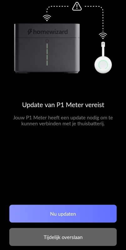

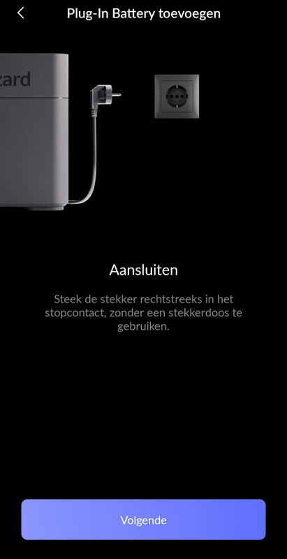

Hoe ging de installatie? Ik heb er screenshots van gemaakt. Deze moet ik even uitzoeken nog maar zal deze vandaag ook nog posten, naast enkele grafieken. De batterij is nu wat invulling aan het geven aan deze grafieken. Het antwoord op de vraag is het nu idd allemaal zo plug and play? Volmondig "Ja". Als je de stappen in de app netjes volgt kan er niks mis gaan.

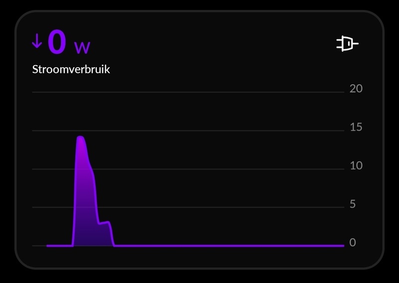

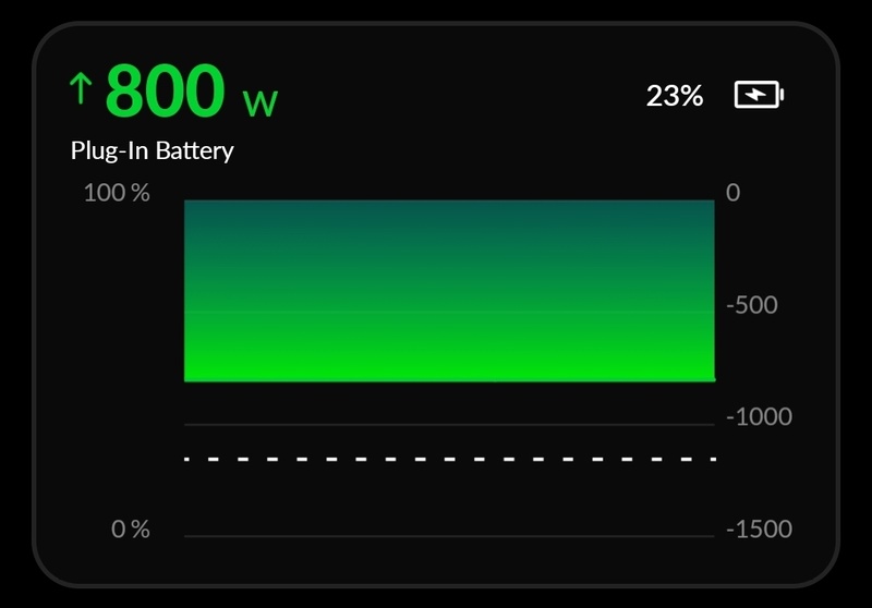

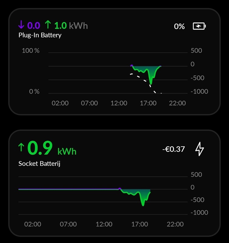

Nou vooruit dan even een NOM plaatje in de "NU" weergave van de app. De spike die je ziet is het inschakelen van een apparaat met iets meer vermogen (600 Watt). Binnen enkele momenten pakt de batterij dit op.

  • hoevenpe
  • Laatst online: 23:12
@Devke is het formaat exact 20x40x30 of was dat met marge? Is hij hoorbaar?
  • rvee
  • Registratie: Oktober 2020
  • Laatst online: 30-10 13:40
elsinga schreef op woensdag 22 januari 2025 @ 15:05:
Ik zou het wel handig vinden dat er een optie komt om niet direct te ontladen, maar dat alleen te doen bij hoge stroomprijzen. Dan laad je de accu vandaag op met overtollig zonnestroom en ontlaad je 'm morgen als de zon juist niet schijnt en daardoor de stroom relatief duur is.
dat lijkt me nu al eenvoudig te realiseren met smartplug en oudere wifi versterker met eigen netwerk. koppel de plug aan dynamische taak en de battery op z'n eigen wifi netwerk doet de rest. (geen wifi is batterij in slaap ipv nom).
  • Devke
  • Registratie: December 2022
Devke
hoevenpe schreef op woensdag 22 januari 2025 @ 16:11:
De maten zijn 41 cm breed. 31 cm hoog en 20.5 cm diep.
Edit : Je hoort zacht een relais schakelen bij laden vs ontladen. Dit is niet eens storend zo zacht. De batterij zelf heb ik nog geen geluid horen produceren.
[ Voor 24% gewijzigd door Devke op 22-01-2025 16:18 ]
  • Pilovali
  • Registratie: September 2014
  • Laatst online: 30-10 19:17
Devke schreef op woensdag 22 januari 2025 @ 16:07:
De batterij in een willekeurige actie even gepakt. Dit was bij een andere grootverbruiker. Dit geeft denk ik alvast een kleine impressie. :-)

  • Devke
Devke
De batterij is grafieken aan het vullen. Als de batterij stopt met ontladen zal ik dat delen met jullie. Ik weet niet of jullie alle screens m.b.t. de installatie willen zien dus voor de zekerheid post ik ze toch. Je kunt zonder batterij al wel een paar stappen doorkomen maar wat daarna?
Hierbij het antwoord. Deze screens komen in deze volgorde als je bij Instellingen -> Meter ..
... de Batterij wilt toevoegen.

Nog wat beloofde grafiekjes als de batterij leeg zou zijn:
De batterij staat op 0%. Is hij dan compleet leeg? Nee er zit nog 8% in. Kan ik niet zien. Dat leert navraag. In de volgende grafiek zie je dus NOM. Een nagenoeg vlakke lijn in de middag. Een marge van een 10 Watt.
Afbeeldingslocatie: https://tweakers.net/i/aZ54aLsx58BWfFdPy2LcGO5AgV4=/800x/filters:strip_icc():strip_exif()/f/image/xvzncBLpuSQj6RqUszZssa4E.jpg?f=fotoalbum_large
Hier in de Nu weergave mooi te zien dat NOM ook best goed NOM is.
Afbeeldingslocatie: https://tweakers.net/i/6oaHi3lMbYWgz1mY3i3mZ-dx7Rs=/800x/filters:strip_icc():strip_exif()/f/image/HwlJihAKHcqduKf8o2OGTpJh.jpg?f=fotoalbum_large
Een actie screen van de batterij op vol vermogen.
Afbeeldingslocatie: https://tweakers.net/i/U48bsVAzDitJ72PIUymHdqKNDAA=/800x/filters:strip_icc():strip_exif()/f/image/dTOJoN9RpyK3nm1iOwox9LyG.jpg?f=fotoalbum_large
Ik heb een energy socket gezet tussen WCD en batterij. Puur om eens te kijken waar we de in en uitgaande energie stromen meten.
Afbeeldingslocatie: https://tweakers.net/i/rggr8SBbidwmMXsB2dXHdMMeaGg=/x800/filters:strip_icc():strip_exif()/f/image/n5QemGyhpyc10y9BC2A4cqI7.jpg?f=fotoalbum_large
10% verschil. Ik laat hem er even tussen zitten.
De grafieken moet je even leren lezen. Wat ik vanmiddag bijvoorbeeld zag was dat er door de p1 meter NOM gedraaid werd. De zonnepanelen wekte 90 Watt op en de batterij stond 94 Watt te leveren. Dan zou je zeggen dat het verbruik in huis 184 Watt zou moeten zijn. Echter zag ik 90 Watt verbruik.
Deze vraag voorgelegd aan HW. Zal het antwoord hier zo bij plakken.
Edit : Antwoord HW : Wat je ontlaad met de batterij zien we niet als verbruik (het is immers al verbruikt bij opladen), enkel wat je oplaad word als verbruik gezien. je kan niet aan twee kanten compenseren want dan tel je dubbel.
Ga daar morgen nog even rustig naar kijken. Ook efficiency is nu wat lastig te bepalen.
Hopelijk komen hier snel meer ervarings verhalen.
[ Voor 4% gewijzigd door Devke op 22-01-2025 20:34 ]

Devke schreef op woensdag 22 januari 2025 @ 20:07:
Zou mooi zijn als er morgen even wat zonnestroom in kan, kijken of je dan op 2x10=20% laadverlies uitkomt op vol vermogen, dat zou netjes zijn.
Heb je een Energy Display? Welke opties komen er dan bij?

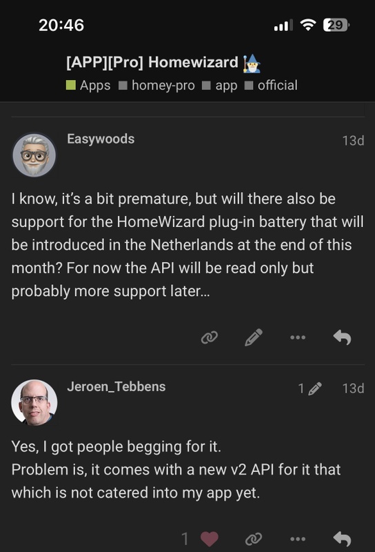

Ja, er wordt gewerkt aan een update van de app die ‘m ondersteunt…
Afbeeldingslocatie: https://tweakers.net/i/TKvt5DNDQ2SmrgDdbI7ALPxcnYY=/x800/filters:strip_icc():strip_exif()/f/image/FNzEB5xgCx233pqPZKGEE466.jpg?f=fotoalbum_large

Taro schreef op woensdag 22 januari 2025 @ 20:19:
Die 10% is het verschil tussen de socket meting en de batterij meting. Inmiddels staat ook de batterij op 1 kWh levering.
47% soc bij aflevering. Reken ik goed als ik zeg.... even grof.....
47% van 2.7 kWh is 1.27 kWh. Dit zat dus in de batterij. Er is 1 kWh uitgekomen. Verlies dus van 270 Watt. Dat delen door 1.27 betekend een verlies van 21%. Als dat dus 1 kant op is dan is dat fors.
Edit : Nee daar is de hoeveelheid geladen energie ook voor nodig. 🙈
[ Voor 5% gewijzigd door Devke op 22-01-2025 21:01 ]

Devke schreef op woensdag 22 januari 2025 @ 20:55:
Dat is inderdaad fors, maar natuurlijk ook veel ruimte voor meetfouten. Benieuwd wat je van 100%->0/10% voor resultaat krijgt, dan pas kan je er ook echt iets over zeggen. Over bijv. een hele maand heen krijg je betrouwbare resultaten.
Ps. heb trouwens feedback ontvangen van HomeWizard over de Energy Socket met afwijkende waarden tussen de losse weken en maanden opgeteld vs het jaarresultaat. Men gaf aan dat er in het jaarresultaat rekening wordt gehouden met salderen... Heb aangegeven dat salderen op huisniveau plaatsvindt ipv op een stekker met ingaande en uitgaande stromen, daarna geen reactie meer ontvangen. Heel benieuwd of er een update volgt die het oplost, OF een plausibele uitleg waarom men op stekkerniveau rekening gaat houden met salderen, dat klinkt naar mijn idee heel erg vreemd ;)

Taro schreef op woensdag 22 januari 2025 @ 21:01:
Ik ga eerst wel eens zien dat ik hem kan laden en dezelde dag die stroom kan opmaken. Ik denk dat je dan een mooi beeld krijgt. Als het dan nog zo fors is dan kan ik nog wel een feature bedenken 😜
Meten op de stekker en salderen? Bij mij zit ook een verschil en dat is als je kijkt naar p1 meter, zonne opwek en verbruik.

@Devke met "0,9" vs "1,0" zegt door de afronding niet alles.
Zou je morgen kunnen kijken wat "Live" de verschillen zijn? Dat is op de W nauwkeurig.
En wat is het standbyverbruik, nu de accu leeg is? Bij de Socket is dat dan wel inclusief het verbruik van de Socket zelf, volgens mij.

a2aan schreef op woensdag 22 januari 2025 @ 21:24:
Beide staan inmiddels op 1.0
De socket in de Nu weergave en de Batterij ook. Bij de socket zie je 2 kleine hobbeltjes. Batterij is een flatliner. Zegt ook niet alles natuurlijk want standby kan ook uit de batterij zelf komen. @The - DDD
Afbeeldingslocatie: https://tweakers.net/i/CIaWHKlRuUX9jbi9IPyin-WX1qc=/x800/filters:strip_icc():strip_exif()/f/image/XMRhLpLS7dhh0quVGU6UvJeJ.jpg?f=fotoalbum_large
