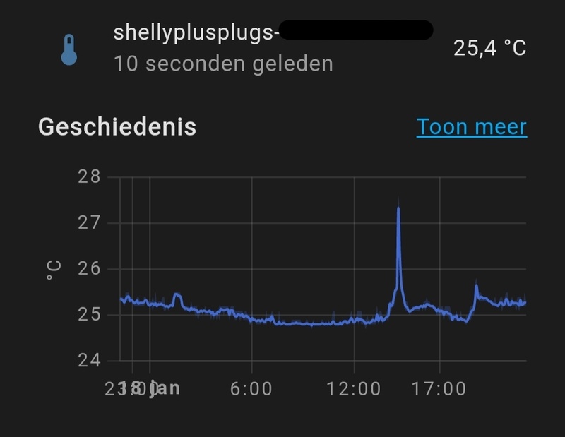

Ik heb naast zo,n 30 HomeWizard apparaten ook van een ander merk.
Die ben ik aan het uitfaseren voor Shelly.
Shelly heeft wel een temperatuur sensor.
Als ik bij een tussenstekker een te hoge temperatuur meet kan ik een push melding (email) uit laten sturen bijvoorbeeld bij 50 graden. (Of afschakelen)
Jammer trouwens dat de HW sockets dit niet kunnen.
Dit voor de tweakers die extra data willen.
Shelly plug in HomeAssistant.
Afbeeldingslocatie: https://tweakers.net/i/IyYBlLPQPw6wLdxic2zj7Ck2zdY=/800x/filters:strip_icc():strip_exif()/f/image/XTgbGCGcbazqFfwtxmodOZun.jpg?f=fotoalbum_large

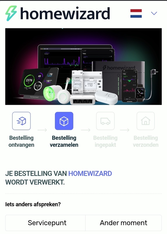

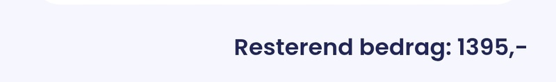

Tadaaaaaaa. Betalingsmail binnen! 🥳🥳
LET OP! Het bij te betalen bedrag klopt niet. De aanbetaling is er niet afgehaald @HomeWizard_NL . Wel een mooi cadeau erbij. @HomeWizard_NL gaan jullie die 50 euro retourneren of moeten we even wachten op de juiste mail met juiste bedrag?
Edit : Ik ben van de November batch.
Afbeeldingslocatie: https://tweakers.net/i/eQwibSbToxLhLMvwL5sY7H1w9wY=/x800/filters:strip_icc():strip_exif()/f/image/d6xCnW0pn05xCVobBfVjlGRg.jpg?f=fotoalbum_large
Afbeeldingslocatie: https://tweakers.net/i/1IRAeNCS3O2D_Z5JYoLwcwcZJ-E=/x800/filters:strip_icc():strip_exif()/f/image/Wdy1gIxOHS54hEUGVJJBEBxm.jpg?f=fotoalbum_large
Dat cadeautje is een net gebaar. Ik ben benieuwd wanneer ik de mail tegemoet kan zien. Heb direct maar even de slimme meter aangevraagd (hier hangt nog een 20 jaar oude digitale meter, die is nog nooit vervangen, doet het prima, maar heeft dus ook geen p1 poort).

ArthurMorgan schreef op maandag 20 januari 2025 @ 13:14:
@Devke heb je op de site van homewizard zelf ook een betaallink, of iets dergelijks?
Ik heb de vorige keer de mail niet direct gehad, dus ben benieuwd of ik het ook via daar in de gaten kan houden.
Als je inlogt bij HW op je eigen account dan staat daar ook de betaal mogelijkheid hier. Ook met het verkeerde bedrag helaas. Om HW een bak met restituties te besparen de vraag even gesteld wat handig is.

Devke schreef op maandag 20 januari 2025 @ 13:19:
Zou nu in de betaalstap gefikst moeten zijn

Devke schreef op maandag 20 januari 2025 @ 13:06:

HomeWizard_NL schreef op maandag 20 januari 2025 @ 13:27:
Via de mail de link geprobeerd. Dan staat er nog steeds onderstaande. Ook in het account op jullie site idem.Afbeeldingslocatie: https://tweakers.net/i/y-KbRjkB5rAnJBUik5GDfWVm57o=/800x/filters:strip_icc():strip_exif()/f/image/wGC0PUzlSAcRaAJow9gziL7h.jpg?f=fotoalbum_large
