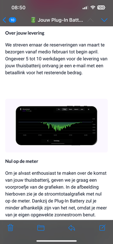

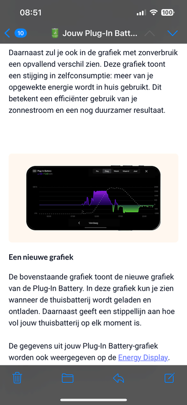

Deze van 19-12-24 heeft dan waarschijnlijk ook niet iedereen die in de maart batch zit ontvangen?
Afbeeldingslocatie: https://tweakers.net/i/DHLeKgq8CJB-wF4WaMqM7gVSRCg=/x800/filters:strip_exif()/f/image/oj7jqRasSAYQnIFtEGhsTi4C.png?f=fotoalbum_large
Afbeeldingslocatie: https://tweakers.net/i/X7HKB7glD9jnBNa5jh9Q0rKKpIU=/x800/filters:strip_exif()/f/image/XCGHQKZC8mMqKWNvLXc0u79p.png?f=fotoalbum_large
Afbeeldingslocatie: https://tweakers.net/i/8QtfvxGiZgPlPKJjQkoHRve2X2c=/x800/filters:strip_exif()/f/image/KlJDe0wf67MTYkF0NYrcTf3h.png?f=fotoalbum_large
Afbeeldingslocatie: https://tweakers.net/i/kqwzgbCc3GeJny9Vd_j0wLvgwM0=/x800/filters:strip_exif()/f/image/zPvEoSfA8fuwLKCFN0IIE1Eu.png?f=fotoalbum_large

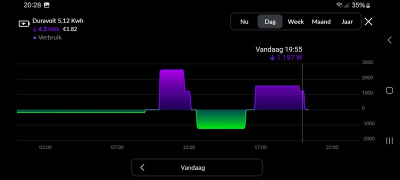

  • Ronald.42
  • Registratie: Maart 2021
Ronald.42
Vanmorgen met 2500 watt geladen en vanmiddag met 1500 watt.
Beide keren doet hij het laatste stukje met 1200 watt dus daar zal een stukje intelligentie zitten.
Afbeeldingslocatie: https://tweakers.net/i/nInGEFW509uCV3taasP_zfNbwPI=/800x/filters:strip_icc():strip_exif()/f/image/fJwnD8BwkeL7oyvf4drLDdqB.jpg?f=fotoalbum_large
Afbeeldingslocatie: https://tweakers.net/i/4-8F9c5CwoxfCRCQyUVl5c2pqug=/800x/filters:strip_icc():strip_exif()/f/image/mwEEf9UOvz1rBwHBmEhFlzc8.jpg?f=fotoalbum_large
