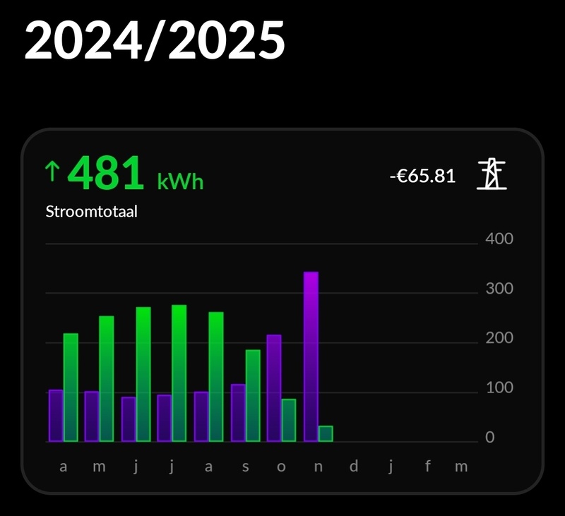

Okey... ik heb op 1 april (geen geintje 😜) in mijn HW app de tarieven eens op dynamisch gezet. Gewoon eens kijken wat ons huishouden doet als we nergens naar kijken en dynamisch contract zouden hebben. We hebben nu variabel met een TLB. Onderstaande plaatje laat zien dat we nog een dikke 400 kWh onder de streep moeten weg salderen. Die kWh's geven nu nog een voordeel van 65 euro. Ben benieuwd waar de teller van de kWh's staan als het voordeel van 65 euro weg is. Als ik het goed begrijp moet ik mijn TLB er nog wel bij tellen als besparing daar deze bij dynamisch niet is.

Hoi, woon in Vlaanderen, voorlopig nog een analoge meter, maar de digitale zal er wel snel komen... Kwam dus ook uit op dit toestel, klinkt zeer interessant, maar is het effectief zo zwart op wit zoals ik het hieronder zie?
We hebben een opbrengst van 5000 kWh, maar ook een verbruik van 5000 kWh op jaar, een 0 operatie dus... Ons self sufficient is een 30%, we letten er natuurlijk ook nog niet op, we zetten vaak snachts de wasmachine en vaatwasser aan...
Ons sluimerverbruik is wel zeer hoog, 280 Watt, pak op jaar basis een 2200 kWh... Daarom leek het me interessant om ons sluimerverbruik van de nacht te dekken!! Stel gemiddeld een nacht van 10 uur, dat kan +- gedekt worden door 1 batterij, 2.7 kWh opladen is dus ideaal , zelfs in de winter (uitgezonderd donkere dagen) , dus ik schat toch wel dat 300 dagen gedekt zullen zijn? Mogelijks alleen de winter niet , want dan zal het beetje zon al direct gebruikt worden, en kan de batterij niet opgeladen worden
Tarief van 0.22 x 2200 watt sluimer, is een 487€ per jaar kosten, stel dat ik dit met de batterij kan opvangen in een 100 % perfect scenario, dan is deze op 3 jaar terugverdiend, 1 jaar marge, 4 jaar dus... Is het effectief zo simpel? 1 batterij is dus eigenlijk ideaal? Maar in de faq spreken ze toch al direct van 4 batterijen bij een verbruik van 5000 kWh?
Edit : de maand november had ik dus een injectie van 65 kWh, dit had ik in principe in theorie perfect kunnen opvangen door 1 batterij waardoor ik eigenlijk alle overschot zou kunnen opgebruikt hebben? Is dit dan effectief zo ook in de praktijk?

@NoFate Normaal gesproken ontvang je ook nog iets terug voor de kWh's die je aan het net teruglevert. Dus je terugverdientijd is waarschijnlijk veel langer, want nu ken je die volledige waarde toe aan het terugverdienen van de accu, terwijl je er anders ook geld voor terug had gekregen. Je moet het verschil daarin als opbrengsten meenemen, niet 1 op 1 dat hele bedrag.
Daarnaast zijn er laadverliezen / round trip efficiency. Er gaat geen 2.7 kWh in en er komt geen 2.7 kWh uit. Er gaat +-3 kWh in en er komt +- 2.45 kWh uit. Je verliest dus 0.5 kWh per cycle, die moet je aan de kostenkant ook meenemen. Daarnaast zal de accu niet iedere dag helemaal vol zijn en je komt er niet iedere dag de hele nacht mee door.
De ROI is dus een stuk negatiever dan je nu schetst.
280W is helemaal niet hoog en ja, juist daarvoor zijn dit soort batterijen ook bedoeld en kunnen zeker voor een groot deel van het jaar (ruim 200 - 230 dagen) behoorlijk interessant zijn.
300 dagen is erg hoog, ik zeg niet dat het niet kan, maar dan heb je wel een zeer grote PV installatie nodig, uit mijn eigen berekeningen, en ik heb zelf niet een bepaald kleine PV ga ik het niet halen, tussen november en begin maart zal er nauwelijks iets over zijn om de batterij elke dag op te laden, overdag wordt bij mij dan vrijwel al de zonnestroom direct door het huis verbruikt, dus er is geen overhead over om de batterij er mee te laden.
Afbeeldingslocatie: https://tweakers.net/i/1SZvnCdbhOUM1F2BmtFbL73zriQ=/800x/filters:strip_icc():strip_exif()/f/image/zn9pnxDqp81GLAU3MqDNhtLR.jpg?f=fotoalbum_large
Nee, je maakt hier de klasieke fout om alleen naar je opbrengst te kijken, maar je moet mn kijken naar wat je infeite over hebt en dat moet je dan ooknog in de donkere tijden (en zomers zijn de nachten kort) ook weer opmaken, want als de volgende dag als de zon weer opkomt deze zijn energie niet kwijt kan omdat de batterij nog vol is heb je onder de streep niets gewonnen.
Je moet dus hier kijken wat je per dag kunt ontladen en dat kun je dan ook weer de volgende dag laden.
In jouw situatie is dus bij een gem. verbruik van 280W en een effectieve batterij van 2,5 kW (je hebt namelijk ook nog verliezen tijdens het omzetten, en dat twee keer) kun je gem. 8,9 uur deze ontladen tot dat deze leeg is, zelfs in de zomer ga je dat dus net redden. Twee batterijen hebben bij jou gebruik echter al 17,8 uur nodig, dit betekend dat de 2 batterijen de volgende ochtend nog helemaal niet leeg zullen zijn. oeps.
Het wordt dus alleen interessant als je nachtverbruik aanzienlijk hoger gaat worden, en nee een EV heeft daar gezien de zeer lage capaciteit van de thuis batterij geeft werkelijk effect. Een warmtepomp zou dat wel hebben, maar die gebruik je in de zomer niet. Een airco, die je laat lopen echter wel.

Afbeeldingslocatie: https://tweakers.net/i/4xEMPm1i_LLvDPsEb4JyRQy9LA0=/800x/filters:strip_exif()/f/image/PFKrWTkUpkfoyMPwpcfqOKCM.png?f=fotoalbum_large
Denk dat ik nog even wacht met mijn preorder en wat tests van de alternatieven afwacht. Het lijkt erop dat er genoeg keus komt begin volgend jaar, hybride lijkt me ook wel handig.
