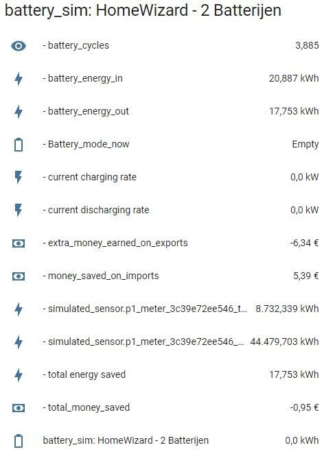

Ben hier inmiddels ook wat simulaties gestart (1 of 2 of 3 of 4 batterijen. maxmimaal laden en 800 watt ontladen)
Echter lijkt het erop dat (zolang salderen nog mag) ik voornamelijk leegloop op de batterijen.
Inmiddels al bijna 1 euro in de min.
Simulatie draait hier net 1,5 week.
Ben wel nieuwsgierig met welke efficiëntie jullie werken. ik ben nav de FAQ van HW uitgegaan van 85%

Heel herkenbaar. Ik leg er iedere cyclus ook 6 ct op toe. Geeft ook even niet. Dat was mijn doel ook niet. Als HW niet komt met een andere setting.... bijvoorbeeld laden op de goedkopere uren als de opwek ruk is net zoals vandaag dan kan zijn dat ik hem een familelid laat gebruiken en zelf voor een compleet andere setting ga. Als saldering verdwijnt dan zal die 6 ct weg vallen en een plusje worden.

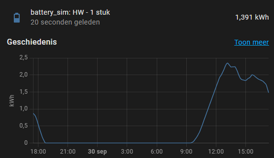

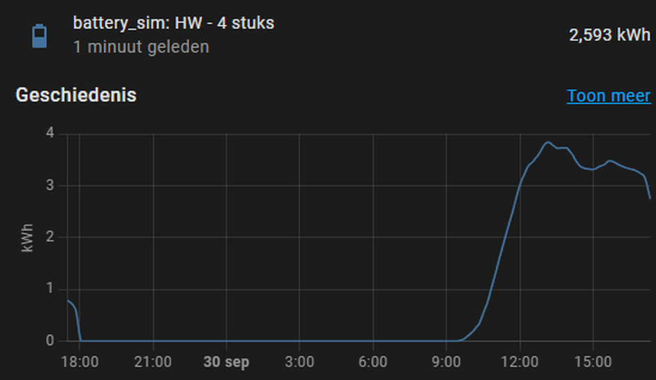

Uiteindelijk heeft de zon vanmiddag nog wel even goed geschenen, maar hierbij een tussenstand sinds begin juli op basis van dynamische tarieven en 0,85 round trip efficiency, die volgens opgave van HomeWizard tussen de 0,7-0,9 zal liggen, dus mogelijk zelfs nog een stuk lager zal zijn dan ik hier heb gehanteerd:
Afbeeldingslocatie: https://tweakers.net/i/_k0r4wleC9s6ELNiGZ0NPiKPCD4=/800x/filters:strip_exif()/f/image/NJ6YBnzeNTGfZflzjgtsMU9s.png?f=fotoalbum_large

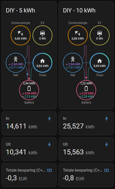

En 2 nieuwe DIY simulaties die ik zondagavond heb toegevoegd en dus sinds maandagochtend werken, waarij ze in de 5 goedkoopste dynamische uren laden, in de 3 duurste maximaal ontladen en in de rest NOM nastreven (Let op: Er zit nog lading in, als ze leeg zijn staan ze beide mooi in de plus!):
Afbeeldingslocatie: https://tweakers.net/i/T9y_IdbSwlrOVL9YJItdgjlpuoM=/full-fit-in/4000x4000/filters:no_upscale():fill(white):strip_exif()/f/image/BtlzcwbSKrWjlAMy1JZ2DigJ.png?f=user_large
De eerste versie van 5 kWh kost mij 1.127 Euro en de 2e van 10 kWh kost mij 1.710 Euro, beide volledig via Home Assistant aan te sturen en op het stopcontact aan te sluiten. Wat je bij beide ziet is dat ze op dag 1 al in de plus stonden:

Ik neem het volgende mee:
- afschrijving. Voor het gemak 1395 euro / 6000 cycli.
- als je terugleverd aan het net mis je een een bepaalde vergoeding (de stroom gaat immers nu de accu in ipv het net op)
- ik houd rekening met de terugleverboete. Zo houd ik de berekening zuiver (je bespaard ook omdat je niet van het net haalt)
- omzettingsverlies (laat de simutatie lopen op 80% RTE).
Resultaat is 6 ct per dag inleveren (dus kosten). Dat zit hem met name in de afschrijving. Ik laat hem rekenen met afschrijving en wat als ik de afschrijving voor lief neem hoeveel haal ik dan terug. Zie hieronder.
Afbeeldingslocatie: https://tweakers.net/i/ceWAp4CWjvGfXnJNdQN4pk54_64=/x800/filters:strip_icc():strip_exif()/f/image/SoQiEiY1MT36ZM0886WoR6n7.jpg?f=fotoalbum_large.
Deze berekeningen maakt hij mbv geschreven yaml code. Vandaag komt hij weer moeilijk opgang. Geen mooi weer. Soms wat zon maar ook snel weer grijs weer.

Dat verschilt natuurlijk wel heel erg per situatie, bij mij zag het er vandaag zo uit:
1 Battery:
Afbeeldingslocatie: https://tweakers.net/i/Bvicl-JDIf6gMXEzfYEco-mJC3M=/full-fit-in/4000x4000/filters:no_upscale():fill(white):strip_exif()/f/image/3O0H9X2zQ7MYeugbnLdEeSRc.png?f=user_large
4 Batteries:
Afbeeldingslocatie: https://tweakers.net/i/mMeJZurHi-dXhP8Tdg18OhB5RW0=/full-fit-in/4000x4000/filters:no_upscale():fill(white):strip_exif()/f/image/7kYlRMgH05qUqbapHqbcAyzV.png?f=user_large
Heb nu echter de WP beneden aan staan om te verwarmen en dan gaat het snel richting zero en kom ik er de avond niet eens mee door, ontlaadt echter wel in de duurste uren van vandaag :)

precies: De afgelopen twee dagen met het herfstweer heb ik mijn DIY-accu wel opgeladen met de goedkope tarieven zodat de dure tarieven getemperd worden. gelukkig zijn de stroomprijzen laag vanwege de harde wind.
Bedoeling is dat deze het constant verbruik in huis compenseert. Ja, in principe kost dit me geld omdat er dan niet gesaldeert wordt. Maar nu moet ik toch uitgaan van de dynamische tarieven omdat de zon nauwelijks nog meespeelt en dat is dan toch keiharde besparing. Gisternacht opgeladen met 16 cent per kWh, en nu ontlaadt ie tegen 25 cent. Een whopping 10 cent besparing!
Ik ben er zo blij mee dat ik een tweede accu heb besteld om de capaciteit te verdubbelen en daarmee 666W kan leveren ipv de 333W nu. Dan heb ik een maand al ervaring opgedaan met de mogelijkheden voordat mijn HW accu geleverd wordt.
In totaal zal ik dan samen 7,5 kWh aan capaciteit hebben.
