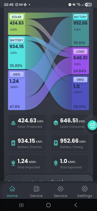

Jazeker, je kan omdat hij z'n eigen Ai sturing heeft eigenlijk vrijwel overal terecht en op de EPEX handelen.
Zit zelf na een korte periode mijzelf kapot ergeren aan Frank sinds begin deze maand bij Zonneplan.
Ze rekenen net zoveel leverkosten per Kw als wat ze vergoeden bij teruglevering, is dus per saldo gratis (handelen)
Ik zet zelf elke ochtend in de app handmatig mijn Sigen op ontladen of behoud accu tot de goedkope EPEX uren aanbreken, tot die tijd lever ik mijn zon productie dus terug waar je een bonus van 10% bovenop de kale EPEX krijgt.
Ik kan mijn 27Kw accu in 2 uur vrijwel volledig opladen dus de 2 laagste uren zijn voor mij voldoende.
Mocht er in dezelfde periode ook een EV moeten worden geladen pakt de Ai sturing automatisch het benodigde aantal (goedkoopste) uren.
Dat je alles zelf kan bepalen en volgen geeft enorm veel meer rust dan het geklooi van Frank aanschouwen en is in ieder geval momenteel volgens mij ook financieel veel beter.
Zie de printscreen voor de resultaten sinds 1 maart;

Ik zit met een 18kw accu bij Frank al op €73,94 dus weet niet of jij het dan beter doet.

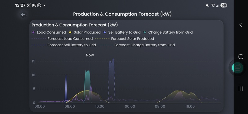

Ik denk dat dit onderstaande wel aangeeft van hoe dom ze handelen.
Afbeeldingslocatie: https://tweakers.net/i/-CPfrEj1oqmOFi2BIFgIl4IrSMo=/x800/filters:strip_icc():strip_exif()/f/image/GT6alEdSacbgRVQkLWT8wsao.jpg?f=fotoalbum_large

Ze zijn vandaag weer raar bezig. Epex is is minimaal en ze zijn m'n accu weer leeg aan het trekken. Handelsresultaat is voor vandaag 25 cent en de piek van vanavond kan ik weer op m'n buik schrijven omdat de accu leeg is.

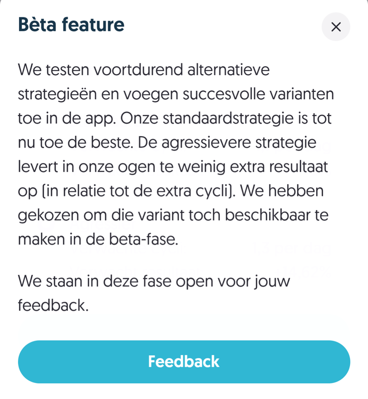

  • Roekeloos
  • Laatst online: 22:52
Afbeeldingslocatie: https://tweakers.net/i/Q6i-_wSpxCTMIdkGV8lRk-FGqfY=/x800/filters:strip_exif()/f/image/8NNAM36ysG22TNcsdIamYLgY.png?f=fotoalbum_large
Mij viel dit net ineens op in de app. Heeft dat er altijd zo gestaan?

Her verhaal wordt nog een beetje vreemder. Frank was bij laag epex tarief mijn batterij aan het ontladen met een voorlopig resultaat van ongeveer 75cent. Toen ik het zat was en manueel ben gaal laden had ik, dacht ik de accu ontkoppeld, maar was vergeten de WiFi die er als backup op zit uit te schakelen.
Groot was mijn verbazing toen ik zojuist nog even leek en zag dat data van de accu nog door kwam. Ai ai ai, dat gaat mij pijn doen dacht ik. Nu ik echter in de app kijk zie ik dat laden mij op een totaalresultaat van €2,38 brengt. Wie het snapt mag het zeggen.
Afbeeldingslocatie: https://tweakers.net/i/fzZpmTc5YlqABNB8gDuFXlb1--w=/232x232/filters:strip_icc():strip_exif()/f/image/TI8ATqYMrtJH5R4e3aLk0gk0.jpg?f=fotoalbum_tileAfbeeldingslocatie: https://tweakers.net/i/KmywW7cWoMDTgQxAUCcQkf6LzHY=/232x232/filters:strip_icc():strip_exif()/f/image/OSfuJ7taHUFAlipDiHaC8MsX.jpg?f=fotoalbum_tileAfbeeldingslocatie: https://tweakers.net/i/g_KW8AX5bq2rXvICTx3MBkq6GBI=/232x232/filters:strip_icc():strip_exif()/f/image/lI85EoDRw9Z2GK5KpiL7tCpX.jpg?f=fotoalbum_tile
Afbeeldingslocatie: https://tweakers.net/i/lKRALdf3O-vQlQPZf4vkiv_QytI=/232x232/filters:strip_icc():strip_exif()/f/image/qDqgu44T1rHENaYV8jmIjAdS.jpg?f=fotoalbum_tile

osluis schreef op zaterdag 21 maart 2026 @ 17:00:
Als ik het zo zie, dan denk ik dat je toch op de onbalansmarkt terecht bent gekomen in die periode, hoe dan ook . . . . .

Die logica kan ik wel uitleggen, je bent op exact hetzelfde moment gaan laden als het algoritme. Je hebt dus in de ogen van FE gewoon naar hun commando geluisterd :P

Klopt die 1860 kWh wel? Die van mij heeft 656 kWh geïmporteerd uit het net. Of doe je import en export bij elkaar optellen?
Bij mij is het 656 / 23,4 (24,18 maar usable capacity is 23,4 check daarvoor specsheet van Sigen) = 28 cycli
dus daarmee zit ik redelijk op 1 lijn met jou. Mijn handel is €68 ongeveer. Na EPEX is dat 59. Ik heb echter riant lopen stekker trekken deze maand waardoor mijn EPEX correctie slechts -9 is. De kosten tot dusver zijn:
verwacht: 40
huidig: -50
verschil: -90
De PV kan het niet zijn want die ligt aardig in lijn met vorig jaar. De auto scheelt denk ik 100 kWh dus max €20. Dat moet in mijn geval toch de verdiensten zijn van ontladen op dure EPEX uren.

Ja, ik heb zowel de import als export kant bij elkaar opgeteld aangezien je in de handel verdient aan zowel aankoop als verkoop. Ik heb ook beide kanten op verlies in de omvormer. Vandaar ook dat ik het voor het bereken van het aantal cycli ook de capaciteit van de batterij vermenigvuldig met een factor twee.
Afbeeldingslocatie: https://tweakers.net/i/bmnR12T8HFtUX3nTzkVgBMS4WL4=/x800/filters:strip_icc():strip_exif()/f/image/dhmn5btonJx0nKi5K7hJ0zbv.jpg?f=fotoalbum_large

Ondertussen de eerste nacht en ochtend zonder aansturing van Frank gedraaid. Ontkoppeling ging bijzonder rap, binnen 5 minuten was de VPP van Frank niet meer zichtbaar en kon ik de AI gaan inregelen. Hij moet nog wel door zien te krijgen wanneer ik de auto laad.
Voorlopig blijf ik even bij Frank zitten om de saldering proberen wat dichter bij 0 te brengen. Ik zal hier nog wel zo nu en dan even komen loeren, maar zal vanaf nu voornamelijk in het Sigen topic terug te vinden zijn.
Afbeeldingslocatie: https://tweakers.net/i/QA8XWpdCzunJIUCpVe1a-mqcuk8=/800x/filters:strip_icc():strip_exif()/f/image/wnn2eFkIariyifwAF5m4vZPA.jpg?f=fotoalbum_large
Afbeeldingslocatie: https://tweakers.net/i/pJgOI_JfLaIgtei-IpX2TN_HnT0=/800x/filters:strip_icc():strip_exif()/f/image/QBj4gZOPVrXteULab0i9tFT7.jpg?f=fotoalbum_large
