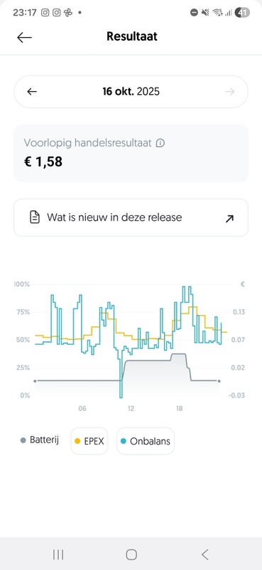

  • Robbahh13
  • Registratie: Oktober 2020
  • Laatst online: 08-11-2025
Hallo,
Ervaren jullie ook dat Frank niks meer doet met handelen?
Bij mij gebeurt er niks..Afbeeldingslocatie: https://tweakers.net/i/mwLE0dssGKZ7ePckyscCyPcQZRY=/x800/filters:strip_exif()/f/image/gAqzhvJJ9xJzJ7Cn50W3dccZ.png?f=fotoalbum_large
Afbeeldingslocatie: https://tweakers.net/i/zsDK2OBhgjBTkR8balPaOAjuQLY=/x800/filters:strip_exif()/f/image/CtjzEPauBTsSUnDNCIX3Bg2g.png?f=fotoalbum_large
Afbeeldingslocatie: https://tweakers.net/i/64CFSo6g5gSeDGbSjd9SNNTwXRU=/x800/filters:strip_exif()/f/image/kviHFNCrd4CvMp3sNVm9Dt10.png?f=fotoalbum_large
  • Baexem1
  • Registratie: Juli 2025
  • Laatst online: 13-11 21:33
Afbeeldingslocatie: https://tweakers.net/i/OGouRM9mUco-2POUNdmT9hez6pw=/x800/filters:strip_exif()/f/image/ykXbtfjAqENHX1KX94WUqg6s.png?f=fotoalbum_large
Krijg ik 3,63 verrekend op mijn volgende maandfactuur?
En de overige 0,41 cent op de kortingsfactuur?
Anders waarom ontlaad hij in dr avond want in de middag had ik een totaal te verrekenen prijs van 4,21 en geen hoge epex correctie
  • osluis
  • Laatst online: 00:26
Baexem1 schreef op dinsdag 14 oktober 2025 @ 20:16:
Bij mij het zelfde gedrag vandaag. Voor de avondpiek stond ik op postie 13, nu naar positie 117 ofzo.
De ander markt gebruikers hebben niet geprofiteerd van de onbalansprijs die even omhoog spoot. Jammer, kan gebeuren.
Waar ik nog minder van snap is mijn epex correctie. Mijn batterij is tussen 18:30 en 20:00 minimaal 30 kWh naar buiten gepompt. In die periode was de gemiddelde epex prijs circa 36 cent. Vermenigvuldig ik 30 met 0.36, dan kom ik uit op €10,80. Wat krijg ik als epex correctie van Frank? €6,74
Toen de avond begon had ik al ongeveer 4 euro handelsresultaat en een soc van 95%. Oftewel, ik heb ruim 30kWh weggegen voor hooguit 2 à 3 Euro.
Ik snap er geen fluit meer van.

Na de zoveelste teleurstelling op andere markten (geen handel en geen gevulde accu) definitief besloten om het te laten voor wat het is en via een dagje ZC+ terug te switchen naar onbalans.
Afbeeldingslocatie: https://tweakers.net/i/48kkoluaV6w02btLC-zEyccXSa8=/x800/filters:strip_icc():strip_exif()/f/image/WrtiRdYtPzXD4dpn8MyIUuwA.jpg?f=fotoalbum_large
Het viel mij wel op dat je bij ZC+ maar één bedrag in kunt vullen om op te handelen. Ik had eigenlijk een onderste waarde om te laden en maximale om te verkopen verwacht. Het is mij ook niet duidelijk wat er met die prijs bedoeld wordt. Is dat de epex prijs waaraan je wilt verkopen? De onbalansprijs? Of beiden?

osluis schreef op donderdag 16 oktober 2025 @ 23:21:
Met prijs wordt de onbalansprijs bedoeld, immers daar wordt op gehandeld door Frank

  • osluis
bergsmit schreef op vrijdag 17 oktober 2025 @ 09:50:
Mis je dan niet enorm veel aanstuur opties.
Onbalans kan zowel positief als negatief zijn. Ik zou dan verwachten dat ik bandbreedte zou kunnen opgeven waarin ik niet wil handelen. Bijvoorbeeld tussen -1 en +20 wil ik geen handel toestaan, daarbuiten wel.
Met 1 simpel bedrag wordt je enorm beperkt, zeker als je niet lager kunt ingeven dan 20c. Als ik bij -40c heb ingekocht wil ik best tegen +15c verkopen,

3) is transparantie een beetje googlen om een linkin post te vinden van Frank waarin ze net zo weinig zeggen over andere markten als elders op hun website? Hoe behaal ik resultaat? Ik ben nog niets wijzer. Dergelijke informatie hoort makkelijk vindbaar te zijn op hun website.
5) Frank kan wel zeggen dat de gemiddelen beter zijn, mijn ervaring is anders. Ik zie zowel geen verbetering in de prijsverschil tussen aan- en verkoopprijs op epex en de ranking op onbalans.com was structureel lager dan voorheen. Juist op andere markten fluctueerde de resultaten enorm. Varierend van een top 10 positie tot 200+. Ik kan je garanderen dat een groot deel van de onderkant in de ranking van vandaag ook weer "andere markt" gebruikers zijn. Die hebben weer mooie handel misgelopen.
6) Op de dagen dat ik zelf aan de knoppen heb gezeten is mijn epex niet afwijkend tov andere dagen. Reden van niets doen door Frank is idd gissen. Was tevens ook een verbeterpunt die ik zie punt 4.
Voor transparantie heb ik ook weer wat data bijgesloten van Frank en de EMS. Zoals eerder vermeld heb ik ongeveer 1.5 laadcycli gebruikt.
Afbeeldingslocatie: https://tweakers.net/i/TZ9FIoaJWiTKPO8NOmr1k_MYnF4=/232x232/filters:strip_icc():strip_exif()/f/image/KEL64LX6mapykptRUaLSqUKw.jpg?f=fotoalbum_tileAfbeeldingslocatie: https://tweakers.net/i/ZF_P7IPcNcDm898cXEVIXlRCEH4=/232x232/filters:strip_icc():strip_exif()/f/image/V1Nn56EzWExgHccmNchZkvY4.jpg?f=fotoalbum_tileAfbeeldingslocatie: https://tweakers.net/i/f9OurkwmLxet6H0zz11eqsgOyAU=/232x232/filters:strip_icc():strip_exif()/f/image/JKPL60Ggowv5IPk9YiTe59wC.jpg?f=fotoalbum_tile
Afbeeldingslocatie: https://tweakers.net/i/mLYM84w5xMkU2CifTy0Ww6Dz1Qw=/232x232/filters:strip_icc():strip_exif()/f/image/70UR4Av6T1n9uHwCIXwCYxc0.jpg?f=fotoalbum_tileAfbeeldingslocatie: https://tweakers.net/i/k-LfxiAORetuJb3O1IbUYyqs17k=/232x232/filters:strip_icc():strip_exif()/f/image/abcE4SJa1xuVGz2wyR9beGVJ.jpg?f=fotoalbum_tile

Zo dan, een piek van 3,96 per kWh. Lekker ontladen die batterijen 😁Afbeeldingslocatie: https://tweakers.net/i/4JdHVRfd_6No4YCi9SuQxB4v2PM=/x800/filters:strip_exif()/f/image/etF16dEl2TBdE86661z1UOTs.png?f=fotoalbum_large
  • voodooless
  • Laatst online: 13-11 20:37
voodooless
Sound is no voodoo!
SuperCrisz schreef op donderdag 23 oktober 2025 @ 14:12:
Zo dan, een piek van 3,96 per kWh. Lekker ontladen die batterijen 😁[Afbeelding]
Niet voor jou dus:
Je batterij wordt ingezet op een andere markt.
Ontladen levertje hier een handelsresultaat op.
Die prijs die je ziet is voor de onbalansmarkt, waar jij dus niet op zit.
Oei, je pakt daar 3 cent terwijl ik met €11,60 aan de haal ga. Ik hoop dat je op de voorgaande dagen wel een beetje winst hebt kunnen maken, die waren best ruk op onbalans.

osluis schreef op donderdag 23 oktober 2025 @ 14:56:
Haal jij serieus 11 euro in 15 minuten tijd?
Laat eens een screenshot zien? ben wel benieuwd!

SuperCrisz schreef op donderdag 23 oktober 2025 @ 14:58:
hoeveel capaciteit heb je tot je beschikking in je batterijen :)
Ongeveer 12kW omvormer denk ik; 15 min, ca 3 kWh nodig om tot het bedrag te komen.
36kWh aan capaciteit met een 15kW omvormer die in werkelijkheid 17kW haalt.
Momenteel een tweede plek op de wel bekende website. Plek 1 is bezet door een echt monster :9

osluis schreef op donderdag 23 oktober 2025 @ 15:03:
kan je eens een screenshot laten zien van de FE app van dat kwartier? Ben wel benieuwd hoe die er uit ziet bij jou

voodooless schreef op donderdag 23 oktober 2025 @ 15:02:
Vin het toch vreemd. Ik heb 2 sessy batterijen van elk 5 kWh. hij heeft van 13:45 tot 14:00 uur gemiddeld met 3.2 kW ontladen. Dat is ook echt het huis uit gegaan.

SuperCrisz schreef op donderdag 23 oktober 2025 @ 15:32:
Yup, maar niet tegen de prijs die je in de app ziet... Heel verwarrend, ik weet 't 8)7
huh? ik heb volledige controle gegeven aan FE. Waarom pakt hij die onbalansmarkt niet op dan? Heb ik een setting over het hoofd gezien ofzo?
De markt (onbalans of "andere" markt), kun je niet zelf kiezen. Default gaan volgens mij nu alle klanten op andere markt. Volgens Frank levert dat wat meer op, maar de markten zijn wat minder volatiel, dus je hebt niet zo'n grote uitschieters.
Wil je naar onbalans, dan kun je een dagje naar ZC+ gaan en weer terug, of ff een mailtje sturen, maar dat duurt langer. Als je weer terug wil naar andere markten, is een mailtje de enige mogelijkheid.
Do diamonds shine on the dark side of the moon :?

voodooless schreef op donderdag 23 oktober 2025 @ 15:38:
Degene die bovenaan in de top meedraaien op onbalansmarkt, draaien die allemaal onbalans, net zoals @osluis ? heb het idee dat daar meer te halen valt.. of niet

voodooless schreef op donderdag 23 oktober 2025 @ 15:43:
Vandaag wel :P Op andere dagen kan het prima andersom zijn.
Al die tijd dat de batterijen 80% geladen zijn en niets staan te doen terwijl ik wel de oven aan heb staan etc, dat is ook zonde. Dan haalt ie stroom van het net voor consumptie terwijl ie ook de batterij had kunnen gebruiken.. ja ok, de capaciteit is dan beschikbaar voor evt. ontladen bij gunstige markten..Maar ondertussen heb je wél consumptie kosten. Ik neem aan dat FE bij het berekende handelsresultaat NIET meerekent dat je de hele dag stroom gebruikt van het net. Ik bedoel.. als ik een uur 5 kWh geconsumeerd heb van het net tegen 10 cent, ik noem maar wat... Dan zou je voor jezelf die 50 cent toch af moeten trekken van het handelsresultaat? Want je hebt immers stroom van het net moeten halen omdat de batterij gereserveerd is voor het handelen.
Eigenlijk krijg ik nog niet echt een gevoel bij het handelsresultaat in euro;s. Lijkt me niet echt een netto resultaat. En als ik dan zie dat ik een resultaat heb van een euro per dag... dan vraag ik me af of dat handelen nou echt rendabel is.

SuperCrisz schreef op donderdag 23 oktober 2025 @ 15:54:
Frank kijkt in handelsmodus helemaal niet naar je eigen gebruik. De batterij is er puur voor de halden.
Sterker nog, Als jij de stoom opmaakt die bij het handelen uit de accu getrokken wordt, dan krijg je daar gewoon voor betaald, of die nu het net op gaat, of dat je die zelf verbruikt maakt niet uit.

voodooless schreef op donderdag 23 oktober 2025 @ 16:10:
ow joh.. waarom zou je dan niet voor ZC+ kiezen... dat levert per saldo een beter resultaat op lijkt me, aangezien je (voor een deel) ook de batterij zelf gebruikt.
