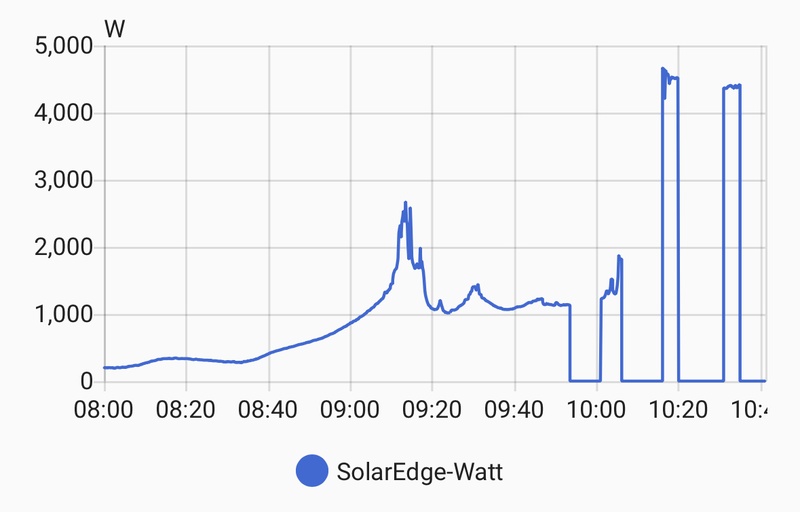

als je solar edge hebt, kan je het al zelf instellen om automatisch bij negatieve epexprijs uit te gaan.

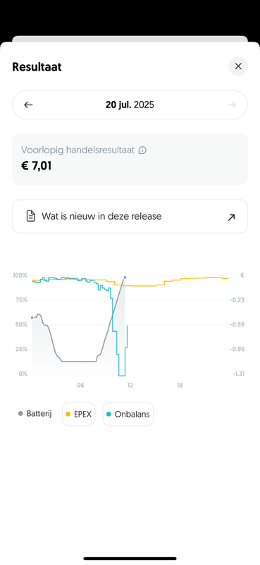

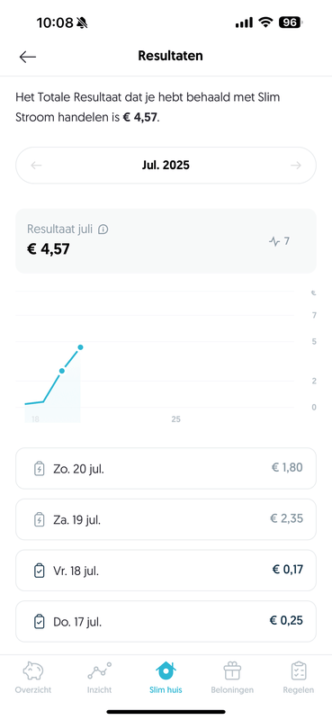

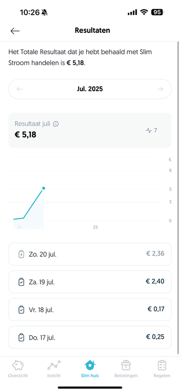

Het blijft een beetje een lastig verhaal. Mijn (ZinVolt) 6kW thuis batterij heb ik 1,5 maand op de 'Slimme Modus: Eigen gebruik' modus gehad. Hierbij wordt er een soort van Nul op de Meter getracht te halen via de P1 meter. Dat werkte op zich prima.
Via Frank staat ie nu op Zelfconsumptie + modus. Dus eigenlijk Onbalans handel met voorrang voor eigen gebruik. Wat mij opvalt is dat ie 's nachts de accu helemaal leeg trekt, daarna (gedeeltelijk) weer bijlaadt om rond 6 uur 's morgens weer te ontladen (volgens mij voor het eigen gebruik). Dan wordt ie overdag netjes volgeladen maar nu staat ie op 100% vol maar begint vrijwel elke dag pas tegen 8 uur 's avonds te ontladen. Dus nu staat bijvoorbeeld het Inductiefornuis aan en die trekt nu op het dure tarief uit het net. Eigenlijk zou de accu dus nu terug moeten leveren (weliswaar met 800W maar toch), maar dat gebeurt structureel niet.
Met 6kW bereik je geen gigantische winsten via Onbalans handel, maar de winst die je behaald lijkt volgens mij niet in verhouding tot het 'verlies' te staan wat je nu hebt (een 100% volle accu terwijl er op het duurdere tarief vanuit het net stroom wordt gebruikt).
Het blijft overigens wel interessant om zo te spelen met de verschillende opties. Misschien is dat ook wel het probleem. Vroeger maakte men zich niet zo druk over het stroomverbruik, maar doordat je nu tot achter de komma allerlei gegevens kunt bekijken en bijsturen, dat maakt het interessant, maar eigenlijk ook wel verwarrend.

  • Qualixo
  • Laatst online: 05-11 10:41
Heb al 20 cent verdiend op de zonnepanelen🤣
Mn Enphase accus doen het wel iets beter. Zitten er nu paar dagen in op handel “aggresief” modus🤣 ik laat het zo even 4 weken en aankijken. Dan ga ik terug naar zelf consumptie en na 4 weken even de balans opmaken wat interresant is om te doen.
Denk dat het zomer (zon maanden) handelen is en winter zelf consumptie. (Laag laden, hoog zelf verbruiken of verkoop op X bedrag) Dat is wat ik zelf deed afgelopen jaar zonder frank met AI profiel van Enphase.
Afbeeldingslocatie: https://tweakers.net/i/4RvHw21m4roG8Q2iCl9PUX9z3b8=/x800/filters:strip_exif()/f/image/oaaRAaRu46fylCy1S0eClFFf.png?f=fotoalbum_large
Onbalans is er goed nu🤣 20 min later:
Afbeeldingslocatie: https://tweakers.net/i/lYYYcOZn191ROtAPt9qIv6cGbyA=/x800/filters:strip_exif()/f/image/jCvSQcXSghpcZmHEKXldGsfs.png?f=fotoalbum_large
[ Voor 44% gewijzigd door Qualixo op 20-07-2025 10:33 ]

  • DJP!
  • Laatst online: 10:45
DJP!
Stuurt FE de PV nu naar 0? Of heb ik een ander probleem?
Afbeeldingslocatie: https://tweakers.net/i/0MWcn0FyB0tAWoZtsg3Y6dLeBBA=/800x/filters:strip_icc():strip_exif()/f/image/IynD6IDAsPNVFXUc4cIASzZu.jpg?f=fotoalbum_large
Het is jammer dat ik bij zowel SolarEdge als FE geen status heb dat de aansturing altijd is…
[ Voor 10% gewijzigd door DJP! op 20-07-2025 10:47 ]

Mooi moment dat mn accus leeg waren door de airco vanacht🤣
De onbalans nu gaat lekker:
Afbeeldingslocatie: https://tweakers.net/i/xrET-RPukAroGBItOh_PopJlaAA=/x800/filters:strip_exif()/f/image/ivZ0My6FdLQDTdt6GwRqn0BL.png?f=fotoalbum_large
Iets anders wat ik zie nu.. mijn panelen zijn minimaal aan het opwekken, accus laden van het net en de zon schijnt volop.
Dus ze knijpen mijn micro omvormers dus wel?

Qualixo schreef op zondag 20 juli 2025 @ 10:59:
Ben jij nog niet overgezet naar de andere markten? Op dit soort dagen zijn de andere markten totaal niet interessant maar waarschijnlijk over het hele jaar genomen wel. Blijft altijd een gok welke het meeste opbrengt natuurlijk. Ik had alleen verwacht dat FE inmiddels iedereen over had gezet. Ben benieuwd of er nog een optie gaat komen welke markt je zelf graag wilt hebben, onbalans of toch liever de andere markten.

Dinsdag maar kijken in de FE-app wat deze dag heeft opgebracht met het uitzetten van de PV en het slim terugleveren algoritme

haha ja, zonnepanelen uit vanwege lagere prijzen onbalans, hier vanaf geloof 9.45 met kleine blip weer aan om 10.45, wellicht om 11:45 weer kleine blip aan :)

Ben benieuwd naar eind result Afbeeldingslocatie: https://tweakers.net/i/0lgKVY82l7urcmpXEo9t2dgUy5c=/x800/filters:strip_exif()/f/image/uSXl8XgPA57NdvKIQQqFih4h.png?f=fotoalbum_large
