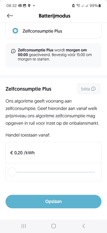

  • Domba
Domba
dev-random schreef op woensdag 7 mei 2025 @ 18:32:
Dat lijkt me vrij onwaarschijnlijk inderdaad.
Eigenlijk wil ik gewoon beide. Als de batterij een idle signaal krijgt van Frank, dan zou ik op dat moment toch zelf moeten kunnen besluiten wat het ding doet.
Of andersom, Frank zou nog een accu profiel aan kunnen bieden naast handel & zelf consumptie+. EPEX handel (met eigen PV) en onbalans triggers vanaf een instelbare grens die prioriteit krijgen boven de EPEX handel.
Frank energie is nu niet bepaald geschikt voor EPEX handel met zijn opslag voor afname en afslag voor teruglevering, wat vlot per maand al 30 euro lager rendement geeft.

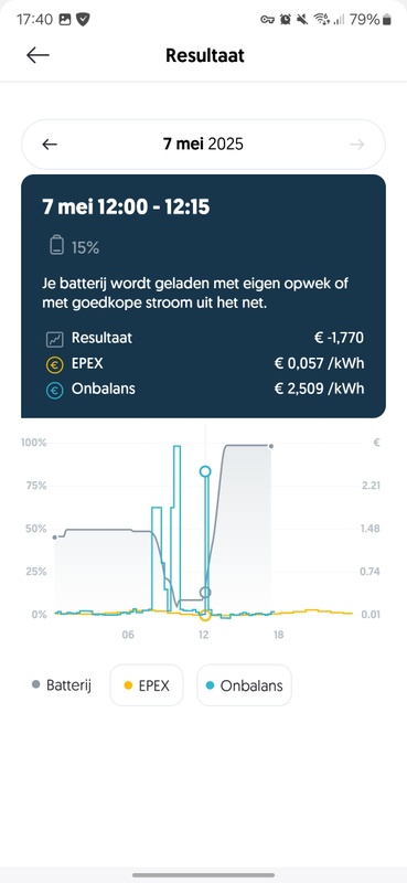

  • Danzare
  • Laatst online: 11:12
dev-random schreef op woensdag 7 mei 2025 @ 16:23:
Zou de onbalans niet dermate groot zijn geweest dat ze al het vermogen in kunnen/moeten zetten?
En zie ik het goed dat je vanaf 12 uur bent gaan laden? Dat hopelijk toch niet tegen de onbalansprijs van 2.20 euro/kWh :o ?
Zeker wel... Want dat is goedkoop... Zucht. Zoveelste vraag naar Frank gestuurd.
Aan de ene kant dus verlies door een slecht algoritme, daarnaast geen winst op een top door hetzelfde algoritme. ZC+ overigens. Zijn er voorbeelden bij wie de batterij op handel stond in deze periode?
Afbeeldingslocatie: https://tweakers.net/i/NsKeoRWFUFDJtqcVHnUmhinQPVQ=/x800/filters:strip_icc():strip_exif()/f/image/PwJil1UHqfswyvhrzVz6mWGU.jpg?f=fotoalbum_large
Misschien komt het omdat ik op ZC+ sta. Vanaf vannacht op handel. Maar snappen die ik het niet.
Geladen heb ik niet, ik laat de besturing aan FE. Kan ook niet anders, of ik moet ze blokkeren. Dat doe ik niet nu FE een gegarandeerd vermogen op de markt zet. Daarom kun je ook niet meer zomaar switchen tussen handel en ZC+. Of geldt dit misschien niet voor ZC+?

Gut wat zijn we weer zuur met z'n allen. Hier zc+. Drempel waarde minimaal (20ct dus). Opbrengst valt tegen omdat FE rare beslissingen maakt en geen rekening houdt met bv opbrengst panelen. Daardoor in de nacht laden vanaf het net, terwijl opbrengst pv ruim voldoende is om dat niet te hoeven doen. Pieken? Er zitten uitschieters bij. Vanavond bruto 9 euro.

Danzare schreef op dinsdag 13 mei 2025 @ 00:39:
Hier met onbalans 25kwh batterij 7.78 euro
Ik begrijp dat als je deze slider verzet, dat de accu in ZC modus komt tenzij de opbrengst dermate hoog is dat het loont. Heb je die slider ook gezet of werkt die maar één kant op?
Afbeeldingslocatie: https://tweakers.net/i/2Ep2Ro34P9WYmCHWyBzzZBuvtm4=/x800/filters:strip_icc():strip_exif()/f/image/tkc4OPehGv96Rr4BWdc9ypBI.jpg?f=fotoalbum_large

  • Danzare
Ralfvkempen schreef op dinsdag 13 mei 2025 @ 08:35:
Eén kant. 20ct is minimaal, maar je kunt ook een euro instellen. Je hoeft dus niks te wijzigen maar kunt er mee spelen als je wilt.
Feitelijk zou het een goed idee zijn als Frank behalve een slider ook een switch aanbiedt die aanbiedt of je alleen PV wilt laden. Voor mij zou dat de optimale strategie zijn. Dan krijg je simpelweg bovenop je eigen EPEX handel de onbalanshandel als extraatje. Met zo'n strategie zou ik absoluut bij FE blijven.
  • Danzare
Verwijderd schreef op dinsdag 13 mei 2025 @ 09:15:
Eens, de oplossing is daarmee relatief simpel lijkt mij.

Het valt mij trouwens op dat waar FE voorheen de béste resultaten behaalde op de onbalansmarkt, FE momenteel ver achterblijft bij Zonneplan.
(Als bron gebruik ik onbalansmarkt.com)
Heeft iemand een idee over de oorzaak?
Ik heb erg mijn twijfels of de lui van ZP (waarvan vaak gezegd wordt dat ze meelezen) een eerlijke vergelijk toe staan. Eerst was FE beter dan ZP met zn algoritme maar op een gegeven moment werd het ZP. Als ik kijk naar de grafiek bij hun dan halen ze hoge resultaten waar bij ons de EPEX correctie een flink deel wegcijfert. Ik vermoed dat ZP wellicht iets doet aan de EPEX correctie en die onder een andere noemer op de rekening gooit om betere opbrengsten te tonen. Grote kans dat consumenten er lucht van krijgen en op basis van data besluiten voor ZP te gaan.
Daarnaast doet ZP acties 'op goed geluk'. Wanneer er een onbalanspiek is om 10:09, dan komt deze 10:14 binnen. FE zal dan 1 minuut laden om daarna te wachten wat de eerste 5 min doen uit het kwartier 10:15-10:30. Om 10:20 wordt dan weer ontladen als de piek er nog steeds is. ZP daarentegen blijft ontladen en kijkt dan om 10:20 wel of er een RT2 situatie is. Dat pakt tot nu toe vaak goed uit voor ze. Risico zit hem er wel in dat wanneer er last minute een RT2 signaal kwam en ze bleven ontladen dat het financieel slecht uitpakt. Die gok durft FE iig niet aan. Ik heb het namelijk eens aangekaart bij ze.
Tot slot doet FE minder cycli op een dag. Denk dat ze het qua efficiency wel winnen van ZP.
Als je nu kijkt op onbalans zie je het ook, er wordt ontladen in de ochtend piek èn de avondpiek terwijl er geladen werd tijdens de goedkope uren. Hoe kan je dan op ruim 3,- uitkomen? Daar moet echt de EPEX correctie nog af al zeggen ze dat het niet zo is, maar dan zit die ergens anders verscholen op de rekening.
Of ze halen een ander trucje uit. Ik vernam dat ze gecompenseerd worden voor het verbruik van de batterij. Stel dat ZP die post bij het handelsresultaat zet dan zorgt dat voor een verhoogde opbrengst die wellicht het verschil verklaart.
