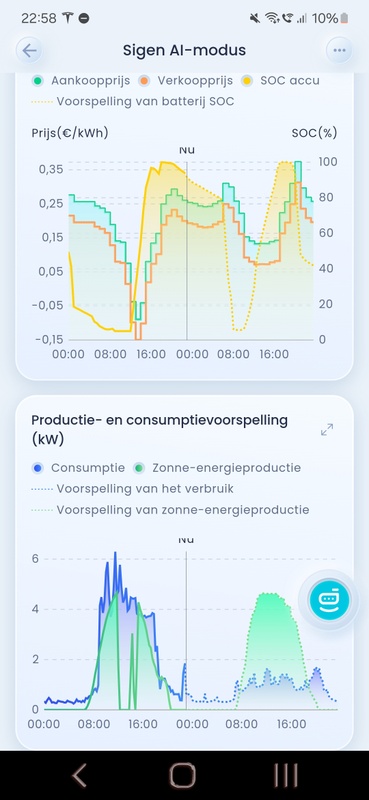

Klopt de ai van sigen ging vandaag top om met de situatie en negatieve prijzen. Half vol door de zon, helft door inkoop en ondertussen nog auto opgeladen , vaatwasser aan enz enz.. en morgen ochtend gaat de batterij pas verkopen.
Ik vind die sigen ai echt top werken, ook het laden via het net in combinatie met verwachte opbrengst van de panelen schat hij echt goed in.
Zie ook screenshot , 32kw accu trouwens

Voor de sigenstor gebruikers, de app kan niet fatsoenlijk uitrekenen toch gezien we nog salderen hebben.
HenkS schreef op zondag 27 april 2025 @ 22:58:
En uit de vorige reactie te zien heb je verschil tussen inkoop en verkoop. Maar zolang je voldoende opwekt en binnen je verbruik hoef je nog geen verschil te hanteren. Pas vanaf 2027 is dat relevant.
Wanneer je forse overproductie hebt kun je beter je index waarders aanpassen. Ik heb die van mij op dat hij 5 cent verlies mag draaien bij terugleveren. Gezien ik maar 1000 kw overproductie heb. Anders loop ik wat mis einde van de rit.
En heeft zelf consumptie met salderen weinig zin en kun je dan niet beter op maximale winst zetten tot 2027. Gezien je meer rendement haalt uit je batterij?
Ben zeer benieuwd naar andere gebruikers. Gister natuurlijk er top dag. 4,5 euro verdiend vandaag gaat hij pas de accu leeggooien.

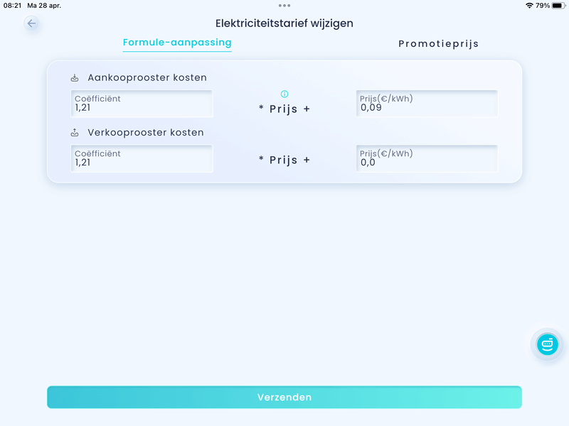

Ik heb hem hierop staan. Wel overschot aan PV. Prijzen komen niet overeen met Zonneplan, maar zo handelt die in mijn ogen het beste.
eens, ik heb 0.08 verschil ingesteld ook om die reden. Hoeft niet perse 1:1 overeen te komen met prijzen van Frank, gaat mij idd om het 'gedrag' :)

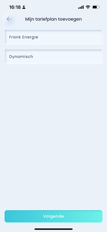

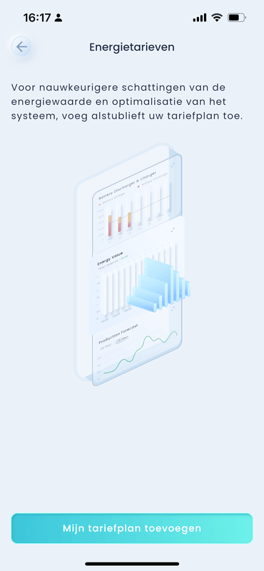

Ik zie zulke mooie plaatjes langskomen van MySigen plaatjes dat ik nu graag zou willen weten hoe ik een dynamisch tarief kan selecteren in de MySigen app.
Normaliter monitor de energiestromen via HomeWizard maar ben nu toch benieuwd waar ik een dynamisch tariefplan kan selecteren.
Op bijgaande screenshots heb ik die mogelijkheid niet gevonden.

mj_smit schreef op maandag 28 april 2025 @ 16:30:
het dynamisch tarief plan zit in de AI-modus configuratie. Bij de andere modi lijkt het inderdaad helaas niet te kunnen.

dmadroon schreef op woensdag 30 april 2025 @ 11:12:
vraagje, van een newbie met een Sigenergie batterij die vandaag is overgestapt op de 'ai mode'. de app vraagt om een dynamisch tariefplan, de keuze is Tennet of EEX (ik zit trouwens bij Frank) , welke moet ik kiezen? dank dank
TenneT komen net niet overeen met de tarieven van Frank omdat die niet per uur tellen. In de app zegt hij dat het overeen komt met de normale prijzen maar bij was in de praktijk af en toe bijzonder gedrag te zien. Dus epex(Eex)prijzen moet je gewoon hebben. Dan krijg je geen verrassingen.
Stel daarbij ook je facturering (3 bolletjes) in op je gewenste waardes. Zoals op pagina 101 een paar voorbeelden hebt. Heb je veel overproductie van je PV kun je de prijs beter niet te laag zetten (bijv 0 tot 6 cent), heb je net genoeg zou ik hem hoger zetten (tot max 17 cent ongeveer).
Wanneer je de waardes namelijk te hoog zet schakelt hij de zonnepanelen uit bij een negatieve waarde en kun je die niet gebruiken om te salderen.
kliffen schreef op maandag 28 april 2025 @ 06:24:
Ik heb 32kWh en 10kW omvormer en de AI op
Maximale winst staan.
Prijsverschil tussen in en verkoop is wel nodig in mijn optiek. Btw correctie ook. Prijsverschil komt door de in en verkoopkosten van Frank + arbitrair 1 cent vanwege omvormerverliezen.
Met deze instellingen komen de bedragen in de Sigen App redelijk overeen met de rekening van Frank.

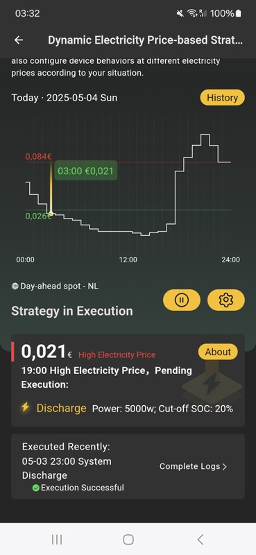

  • Dave Macleod
  • Registratie: April 2024
  • Laatst online: 14-08 09:00
kmf schreef op zaterdag 3 mei 2025 @ 23:11:
kan je een screenshot geven van die settings. en wat is je firmware versie?
Zeker...
Versie is 6.3.0 Maar deze mogelijkheid wordt dus pas vrijgegegevn als je batterij is losgekoppeld..Afbeeldingslocatie: https://tweakers.net/i/INPp0Wun3x4SWXy9zlstP4fB6ik=/x800/filters:strip_icc():strip_exif()/f/image/r6onTI3uuJowyX36jukGrpjb.jpg?f=fotoalbum_large
Afbeeldingslocatie: https://tweakers.net/i/TpjqEh49H0mgWM4I0Oxl1LUIdpA=/x800/filters:strip_icc():strip_exif()/f/image/1cwLKnc9uZpgfNJOifFYnAF6.jpg?f=fotoalbum_large
Afbeeldingslocatie: https://tweakers.net/i/XJsvt7eG8H8SRQMKLdabeq3UnHI=/x800/filters:strip_icc():strip_exif()/f/image/WzH8Off5w8WEjvF1mm91csG2.jpg?f=fotoalbum_large
  • kmf
kmf
Dave Macleod schreef op zondag 4 mei 2025 @ 03:39:
Zeker...
Versie is 6.3.0 Maar deze mogelijkheid wordt dus pas vrijgegegevn als je batterij is losgekoppeld..[Afbeelding]
Dat is bijzonder. Is dat de versie die je ziet in your device-> firmware? Mijn versie staat 1.22 en die is vorige maand nog geüpdatet
  • Danzare
  • Laatst online: 12-08 00:36
kmf schreef op zondag 4 mei 2025 @ 08:06:
Ik vermoed dat 6.3 de versie van de app is. 1.22 is de BMS Versie (ik vermoed battery management system). Wel interessant, mijn firmware staat nog op 1.13.
Dan heb je ook nog de EMS, dat is de versie van het algoritme (Energy Management System). Afbeeldingslocatie: https://tweakers.net/i/Lm3Qw0fSBbSfSgk5UpjUPqEt3WY=/x800/filters:strip_icc():strip_exif()/f/image/2uZgODYyCD0k1PJSNwMJWdBb.jpg?f=fotoalbum_large
Afbeeldingslocatie: https://tweakers.net/i/b0OyH5JVdds168QMCAENUz5Xexk=/x800/filters:strip_icc():strip_exif()/f/image/qlkHY4w9xietKYGwXHaa1KuT.jpg?f=fotoalbum_large

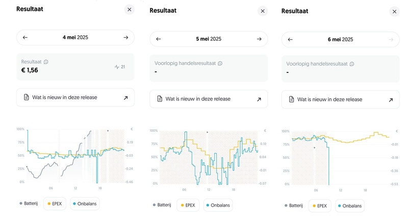

Afbeeldingslocatie: https://tweakers.net/i/LEA1i3ANGYX_F7EoryImjqlkGYE=/x800/filters:strip_icc():strip_exif()/f/image/YJt3U5PPWFZEYZPDrcsYODNW.jpg?f=fotoalbum_large

ah,ik zie het nu ook.
ik had stiekem gehoopt dat dat nieuwe strategie van Frank is. max rendement is toch combi zc+handel. zc in de dure uren, rest handel.

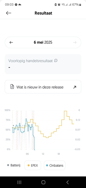

Afbeeldingslocatie: https://tweakers.net/i/QiRxuziqHgqmywyEr3K7138Wso4=/x800/filters:strip_icc():strip_exif()/f/image/QsLnZgJWJSquxv3ndG9ayiZt.jpg?f=fotoalbum_large
Mooi man...

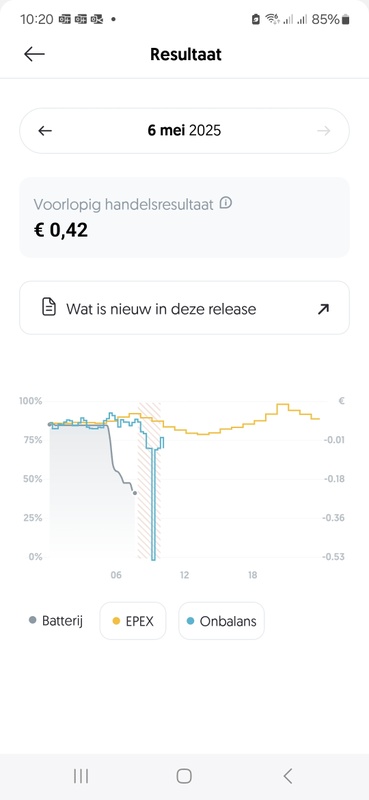

Hier Midea thuisbatterij, het is al twee weken mondjesmaat aan de gang.
Echter gisteren 5 mei en vandaag 6 mei totaal geen connectie, compleet rode blokken.
(FE al gemaild hierover).
Afbeeldingslocatie: https://tweakers.net/i/swZuB2QYCxW-xbcCmaNwVcE1K9Y=/800x/filters:strip_icc():strip_exif()/f/image/ewfDnhf9cp7HNoxADf66a6ck.jpg?f=fotoalbum_large

Ik zie net dat mijn winst voor vandaag iets terugvalt.
De accu werd geladen, aan de terugval te zien tegen onbalans prijzen?, terwijl er meer PV van het dak af komt dan er door de accu opgenomen kan worden.
Betaal ik nu echt voor het laden van de accu met 100% eigen opwek :? :')
3 kwartier bijna €3 en wat doet het algoritme?
Afbeeldingslocatie: https://tweakers.net/i/W5_t7ShqsihPavwr_9AS4fGHsgg=/x800/filters:strip_icc():strip_exif()/f/image/SpYARuok6MyvLs8lJMskFmjg.jpg?f=fotoalbum_large
Een minimale ontlading.
  • dev-random
  • Registratie: Oktober 2018
  • Laatst online: 21-07 12:14
Verwijderd schreef op woensdag 7 mei 2025 @ 16:02:
Afbeeldingslocatie: https://tweakers.net/i/zv5QF4j1yW0oi3KgEkF46aEflr0=/x800/filters:strip_icc():strip_exif()/f/image/VoFmVVkKSaffnyxZgB8dXgZY.jpg?f=fotoalbum_large
Zou de onbalans niet dermate groot zijn geweest dat ze al het vermogen in kunnen/moeten zetten?
En zie ik het goed dat je vanaf 12 uur bent gaan laden? Dat hopelijk toch niet tegen de onbalansprijs van 2.20 euro/kWh :o ?
[ Voor 6% gewijzigd door dev-random op 07-05-2025 16:26 ]
