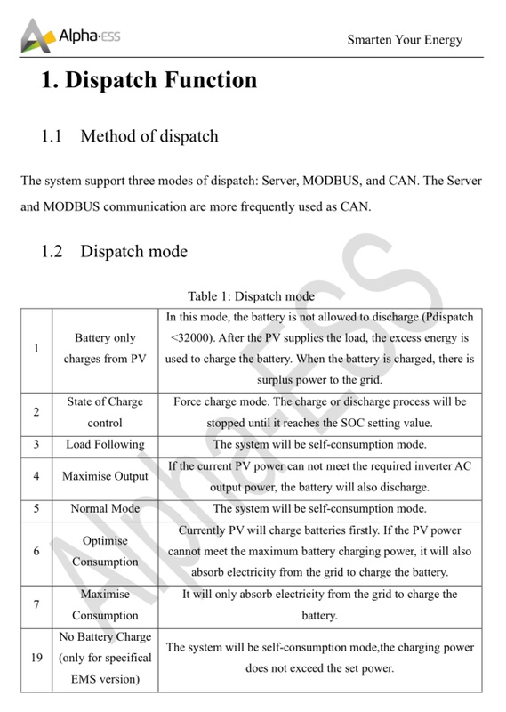

Ik heb me nogal verdiept in de Smile5 inverter en ken de Dispatch codes uit mijn hoofd. Code 19 (die FE stuurt) bestaat niet. Ik zie die code verschijnen in mijn HA-dashboard. Het moet Dispatch code 3 (5 mag ook) zijn, voor zelfconsumptie.
Omdat het een ongeldige code is, wordt de voorgaande status gecontinueerd. Dat is ontladen PV naar Grid (code 2 -ontladen-, vermogen 0). De Zelfconsumptie modus wordt niet gestart.
Ik heb wel in HA een correctie automatisering geschreven die de onjuiste code automatisch aanpast.

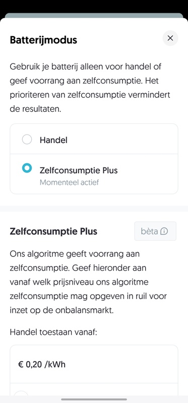

argh... dit is een enorme verslechtering, zo twijfel of ik nog verder ga spelen hiermee...
zc+is het gewoon nog niet voor mij. overdag en snachts is ie waardeloos, dan geeft onbalans beter resultaat. ik wil alleen zc+ in de dure avonduren....
Vanwege ons nieuwe handelsalgoritme werken we nu met een keuze­bevestiging. Dat betekent dat een switch naar een andere modus niet direct ingaat. Afhankelijk van het moment waarop je je keuze bevestigt, wordt de wijziging actief om 00:00 uur de volgende dag, of om 00:00 uur de dag daarna.
Na bevestiging is je keuze definitief tot de nieuwe modus ingaat. Je kunt deze in de tussentijd niet meer aanpassen. In de komende app-update maken we dit ook visueel inzichtelijk.

Verwijderd schreef op donderdag 17 april 2025 @ 17:04:
Dispatch code 19 bestaat wel degelijk en staat gewoon in de handleiding als ‘self-consumption mode’.
Afbeeldingslocatie: https://tweakers.net/i/2f9WkXSqT5NHd79nUhdzRtBB1Dc=/x800/filters:strip_icc():strip_exif()/f/image/3mcU3PzCrAXGHBYA14CWsbZ9.jpg?f=fotoalbum_large

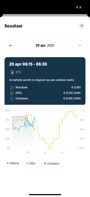

Zie overigens nu dat FE de batterij al op andere markten inzet, en ik zit in zc+ modus.
  • Hielko1
  • Registratie: Februari 2015
  • Laatst online: 17:55
ManiNL schreef op vrijdag 18 april 2025 @ 09:05:
Waar zie je dat dan? Ik zit ook op ZC+ maar er gebeurt nog niks vandaag (Sessy batterijen).
  • ManiNL
  • Registratie: Juni 2019
  • Laatst online: 01-10 11:47
Hielko1 schreef op vrijdag 18 april 2025 @ 09:15:
Het lukt me even niet om afbeelding te plaatsen vanaf telefoon, maar als je in de app kijkt naar vandaag, dan geeft ie die melding bij mij om 08.00.
  • Hielko1
ManiNL schreef op vrijdag 18 april 2025 @ 09:34:
Ik zie daar alleen een onbalans piekje van € 0,135/kWh.

ManiNL schreef op vrijdag 18 april 2025 @ 15:36:
Zie net dat met een app update de modus is veranderd naar 'handel', terwijl de batterij hiervoor in zc+ stond. Het is vandaar ook wellicht dat ik de hiervoor vermelde melding zag.
Voor diegenen die de batterij in zc+ modus willen laten werken, wellicht goed om dit even te checken.
Heb de app update ook net ontvangen, en zie nu ook Handel. Zal kijken hoe het gaat met ZC+ en misschien komende week een paar dagen op Handel om dat te testen. Maar ik wil graag ZC+ houden om mijn PV opbrengst zo goed mogelijk te benutten.
  • voodooless
  • Laatst online: 19:52
voodooless
Sound is no voodoo!
Die app update is duidelijk buggy…
Hij staat op handel, en zegt dat ie vannacht nar ZC+ gaat.. maar dat heb ik nooit ingesteld, en ik kan dus ook niet terug |:(
WTF Frank 8)7

Innomine schreef op donderdag 17 april 2025 @ 22:44:
Ik heb blijkbaar de vermeldde EMS versie van de Smile5 niet (ik weet ook niet wat dat inhoudt), bij mij reageert de inverter door de modus vóór code 19 aan te houden (meestal 2). Ook staat het ingestelde vermogen op 32KW ipv 5KW. Eerder werd wél met de juiste code gewerkt: 3 (zelfconsumptie met opgegeven laadvermogen)

Zijn er meer Tweakers met een Sessy waarbij de ZC+ modes met de nieuwe app niet meer werkt?
  • kmf
kmf
DJP! schreef op zaterdag 19 april 2025 @ 07:05:
wat bedoel je dan met "niet werkt"?

kmf schreef op zaterdag 19 april 2025 @ 07:36:
De batterijen worden niet meer vrijgegeven voor zelfconsumptie :(
In de app staat alles goed en staat dat ZC+ ook actief is maar het werkt dus niet bij mij.

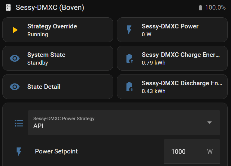

  • Eavyon
  • Registratie: Maart 2023
  • Laatst online: 14:28
kmf schreef op zaterdag 19 april 2025 @ 12:24:
dan vraag ik me af of het Frank's schuld is, of die van je batterij, wat als jouw internetvrebinding wegvalt, heb je dan nom vanuit je batterij werken?
bij mij werkt nom wel in zc+ zonder connectietruukjes.
trowuens, rond middernacht zat mijn accu op een andere markt te werken. welke markt dat is wetet ik dus niet en zie je ook niet in de grafiek.
Ook al stuur je een power setpoint dit wordt door de sessy uiteindelijk niet uitgevoerd. Soms gaat de sessy even in voorbereiding maar haakt dan af zolang de override vanuit FE actief is. Zodra de override ophoud voert de sessy je setpoint uit.
Nu vanaf 12.00 is de override actief en vermoedelijk wordt vanaf 13.00 door FE commando gegeven om te laden echter is mijn accu vandaag toevallig al vol.
Afbeeldingslocatie: https://tweakers.net/i/DHpQSvz6-NaeeVxFzfURXF2b9CU=/fit-in/4000x4000/filters:no_upscale():strip_exif()/f/image/0t6TA77DUTpJaYm3Tyg8L1i2.png?f=user_large

  • stefan1512
  • Laatst online: 19:51
Net als sommige anderen zie ik dat de batterij soms op ‘een andere markt’ wordt ingezet. Als ik zo kijk naar de opbrengsten lijkt de verrekenprijs wel de onbalansprijs. Heeft iemand toevallig van FE vernomen of dat ook klopt? Die andere markt doen ze ivm hogere opbrengsten (aldus de email) maar hoe kunnen wij checken of we daar als consument wel correct voor gecompenseerd worden? Voor hetzelfde geld dat de opbrengst 3x zo hoog is maar als eindgebruiker hebben we daar nu geen zicht op…
Edit: zie hier een mooi voorbeeld van vanochtend
Afbeeldingslocatie: https://tweakers.net/i/NJ5qYHFER4KvJ4ZI1Ro_EQ677S0=/x800/filters:strip_exif()/f/image/Z3WZKNmX0XXnJseOB9oSEyyf.png?f=fotoalbum_large
Afbeeldingslocatie: https://tweakers.net/i/LRFOwKXtNOhdJFgFVOswQd5ibgQ=/x800/filters:strip_exif()/f/image/JcpFzfKoezIGIE3Oz8JTxcX1.png?f=fotoalbum_large

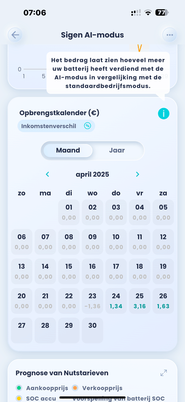

Ik stop ook met de handel voorlopig. De opbrengst met Sigen AI op de Epex prijzen is denk ik momenteel net zo goed, terwijl dan ook mijn eigen gebruik geoptimaliseerd wordt. Als Frank dat ook geïmplementeerd heeft probeer ik het weer. Ik begreep Q3.
Sigenstor 32kWh/10kW + EVDC. PV 13kWp. WP 5000kWh/jaar. EV 5000kWh/jaar

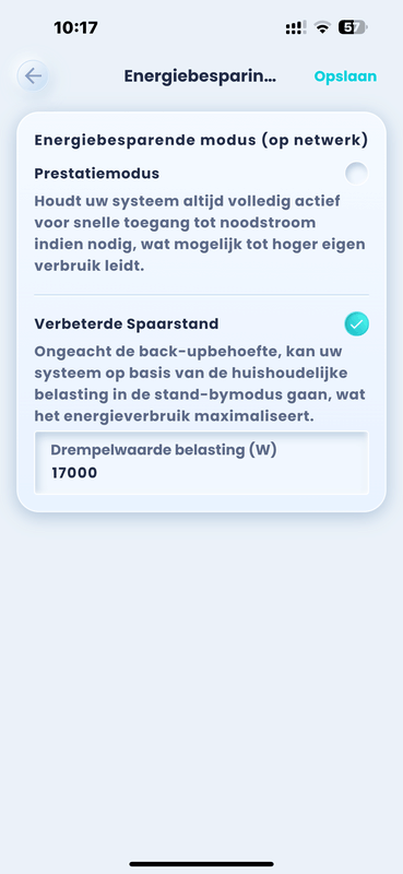

  • stefan1512
kliffen schreef op dinsdag 22 april 2025 @ 09:52:
Is er bij jou nog verschil tussen spaarstand en performance? Ik zag geen verschil meer de laatste tijd met de batterij onder beheer van Frank.
Zeker weten, heb het een dag geprobeerd en zie hier de data:
Afbeeldingslocatie: https://tweakers.net/i/vwUpPn8dvIB14LmRShvWiqWmM5o=/800x/filters:strip_exif()/f/image/G5Kz0xM6vgvriDngiQ12Uc91.png?f=fotoalbum_large
Afbeeldingslocatie: https://tweakers.net/i/jepIfC8UDchmxs634menAhLTVMk=/800x/filters:strip_exif()/f/image/j47vPk9tNBUuiyk7SyEdhgrZ.png?f=fotoalbum_large
  • kliffen
  • Registratie: Februari 2025
  • Laatst online: 14:12
stefan1512 schreef op dinsdag 22 april 2025 @ 10:13:
Doe je dat via deze pagina in de app of kun je bij de installateursinstellingen?
Afbeeldingslocatie: https://tweakers.net/i/MBRWGEMm2yn9_OvU0ipwh-dieMI=/x800/filters:strip_exif()/f/image/dy8xZt3l6sdN7YfmyYRIAYZv.png?f=fotoalbum_large
  • stefan1512
kliffen schreef op dinsdag 22 april 2025 @ 10:19:
Precies via die instellingen en zelfs het Wattage hebben we gelijk :*)

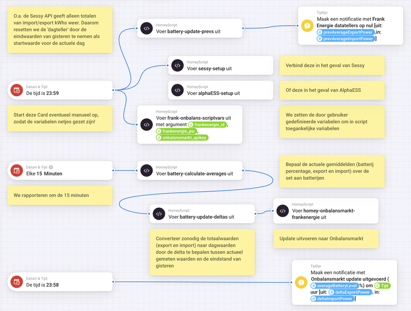

Zoals wellicht bekend is via het platform van https://onbalansmarkt.com mogelijk je handelsresultaten onderling met elkaar te vergelijken. In mijn geval betreft het een thuisbatterij-systeem van 3 Sessy's waarover ik rapporteer.
Afbeeldingslocatie: https://tweakers.net/i/g67Opm8HQ1q3r4t7kV7ZMTBxFzE=/800x/filters:strip_exif()/f/image/3LsbjiFGjGbpuNfD6dw5MtWo.png?f=fotoalbum_large
Voor diegenen die beschikken over een Homey heb ik een Homey Advanced Flow gemaakt met de diverse scripts die rapportage naar dit platform mogelijk maken. De gebruikte Homeyscripting werkt volgens de laatste Onbalansmarkt API specs.
Afbeeldingslocatie: https://tweakers.net/i/Q08aY4MdzRVpI1KyrUD_-Vf-jRg=/800x/filters:strip_exif()/f/image/rqJEQ6hOmQUOPXjC12Bt9IEJ.png?f=fotoalbum_large
Mocht je de combinatie Frank Energie met een Homey willen uitnutten voorl een Sessy thuisbatterij in gebruik dan zijn hier de scripts met instructie te vinden voor koppeling met Onbalansmarkt.
https://github.com/hhi/on...nkenergie-homey/tree/main
Omdat ik geen AlphaESS thuisbatterij heb kan ik deze situatie helaas niet uittesten, maar be my guest ;-)
Addendum (23-april 2025):
De oplosssing is wellicht ook voor andere batterijsystemen eenvoudig werkbaar te maken. De device capabilities voor zover ik nu na kan gaan voor o.a. HomeVolt en de diverse via de SolarEdge modbus aanstuurbare sets zijn in een aparte tabel opgenomen .
[ Voor 13% gewijzigd door azaden op 23-04-2025 12:24 ]

Deel je gevoel, ook ik ben niet echt onder de indruk van zc+ momenteel en overweeg daarom ook de Frank aansturing stop te zetten en over te gaan op een van de opties die Bliq biedt. In dat verband, is er iemand die al ervaring heeft met de 'geoptimaliseerd laden' (beta) modus?
Ook ik word er niet goed van, mijn batterij wordt ongelooflijk beroerd aan gestuurd, en als ik contact opneem met Frank krijg ik groot gelijk, maar de beloofde update blijft uit.
Wat bliq betreft, bliq vertelde mij dat geoptimaliseerd laden niet aangeboden kan worden in Nederland, een kennis met een Bliq had het toch aangezet, maar er gebeurde dus totaal niets....Zodra home assistant hier werkt ga ik het proberen zelf aan te sturen, maar of dat gaat lukken...De oplossing moet van Frank of de batterij leverancier komen, maar ik zie geen beweging daarzo, wat lipservice, that's all

kmf schreef op vrijdag 25 april 2025 @ 13:58:
ZC + werkt weer eens0 beroerd. toen de prijs 1,80 is, kreeg mijn accu de opdracht op max op te laden!!! het lijkt wel of ze de commando omgedraait hebben
bij mij gaf Frank aan dat de batterij op een "andere markt" werd ingezet, op zichzelf vandaag een hogere opbrengst 2.02 euro vergeleken met die paar dubbeltjes van gister en eergisteren

Voor wie hier gebruik maakt van Home Assistant en daar ook graag de opbrengst van zijn Frank-batterijen in wil zien: ik heb hiervoor een component gepubliceerd dat je met HACS kunt installeren. Inmiddels draait de koppeling hier een aantal dagen stabiel dus ik denk dat het klaar is om breder te testen/uitproberen.
De koppeling is ook geschikt voor gebruikers met meerdere gekoppelde batterijen (bijvoorbeeld 2 Sessy's), deze worden los toegevoegd als apparaat. Daarnaast staat er een 'totaal' apparaat in met de som (of gemiddelde in het geval van de SoC). Er zijn al goede plugins beschikbaar die je maandkosten en energieprijzen ophalen, die zaken zitten er dan ook bewust niet in.
Je kunt de code en installatiestappen hier terugvinden, net als de instructies om deze gegevens ook te delen op Onbalansmarkt.com als je dat wilt. Mocht je tegen problemen aanlopen, stuur dan gerust een DM of maak een issue aan.

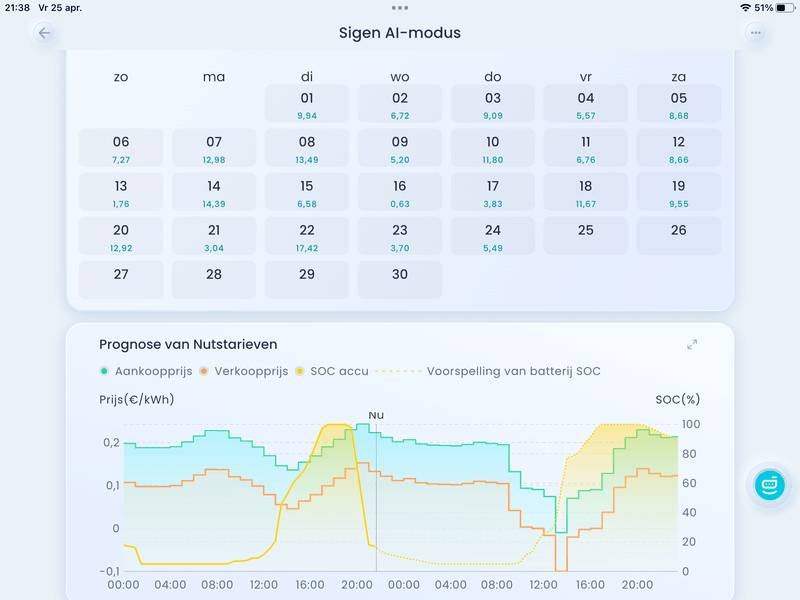

Nu een paar dagen op de Sigen AI modus.
De opbrengstenkalender hieronder toont de totale inkomsten, maar dat is inclusief de PV.
De 2e kalender laat het effect van het handelen door de AI zien.
Moeilijk te vergelijken met de handel van FE.
Dat ligt er ergens tussenin denk ik. Ik zie bv. In de Frank app dat ik gisteren 10kWh heb afgenomen voor gemiddeld €0,0/kWh en 30kWh heb teruggegeven voor €0,05/kWh. Tijdens handel met FE ging het meeste van de PV midden op de dag tegen 0,0 terug en nam ik op duurdere tijden stroom af.
Maar als je alleen die paar euro van de handel van AI in ogenschouw neemt is het qua opbrengst al vergelijkbaar met de onbalanshandel vanaf 1 januari. Dat was bij mij ook ongeveer 2a3 euro per dag.
Afbeeldingslocatie: https://tweakers.net/i/Xy19N4gs7wWmCZagX9Nv1GnWRCE=/x800/filters:strip_exif()/f/image/N5MfqCVYO8beSOO3zYKpKvOJ.png?f=fotoalbum_large
[ Voor 20% gewijzigd door kliffen op 27-04-2025 07:21 ]

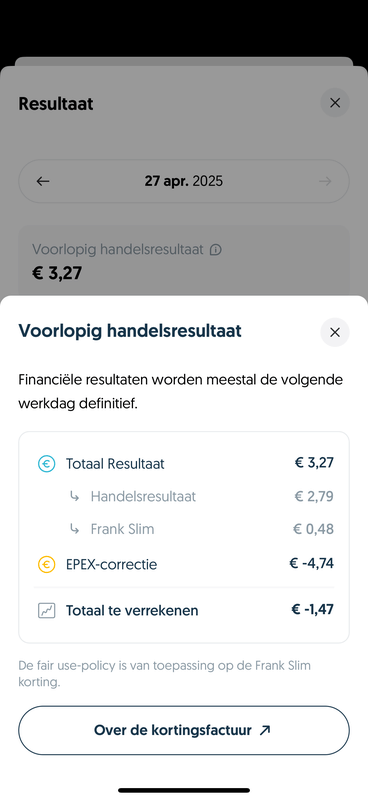

zwaar negatieve epex prijzen en Frank staat mn PV opbrengst richting het netwerk te duwen... ik weet dat ik een newbie hier ben..maar snap er geen reet meer van.... lekker gewerkt ! 1,47 in de min
Afbeeldingslocatie: https://tweakers.net/i/7KZQKAxQoVLPNPpMb_lNm2lCkR4=/x800/filters:strip_exif()/f/image/FD4pQks5wLxMSgoIhwsjKM1L.png?f=fotoalbum_large
  • MuadDib007

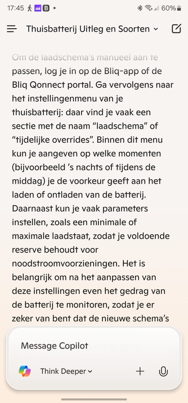

  • Pbr
  • Registratie: Juli 2022
  • Laatst online: 06-11 21:27
Pbr
Afbeeldingslocatie: https://tweakers.net/i/DMdHyh2Ou_gccQSJpZGXSJ2M0JE=/x800/filters:strip_icc():strip_exif()/f/image/1WMxJdKIg0DbhkmeFPCTtQQf.jpg?f=fotoalbum_large
Zijn er BLIQ gebruikers die dit hebben gedaan, ik vond dit op co pilot
