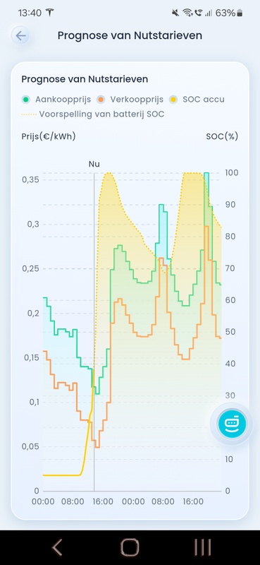

Sigenergy AI lijkt zijn werk te doen:
Afbeeldingslocatie: https://tweakers.net/i/-iWhb42kEx69NBz5vwTSekKFLtY=/x800/filters:strip_icc():strip_exif()/f/image/2NTNJJ4BJGnl41ZlzOXtLjXe.jpg?f=fotoalbum_large
"May The Force be with me"

  • Darth_Fedor
  • Laatst online: 03-11 11:43
Stroom wordt netjes in de batterijen geduwt en goedkoope stroom geladen voor thuisgebruik. Zo moet het.
Afbeeldingslocatie: https://tweakers.net/i/nO33Yqwy2dF4jhj1gG2CfBjGx1U=/x800/filters:strip_icc():strip_exif()/f/image/eO44e3Tum0yjk6SNcIvWC1rX.jpg?f=fotoalbum_large

Hoe hebben jullie de tarieven ingesteld?
Ik heb mijn sigen niet gekoppeld via frankenergy en na wat onderzoek ingesteld zoals hieronder de screenshots.
Ik heb een groter verschil ingesteld tussen koop en verkoop bewust om te voorkomen dat hij (of zij) voor iedere cent gaat handelen... Dan is het wat meer in balans in mijn optiek
En wat mij opvalt aan de ai. Ook al staat deze op maximale winst. Hij verkoopt niet alles en houdt toch over om de nacht door te komen. Dit zelf lerende gaat echt goed vind ik .
We hebben overigens een 32kw dus vandaar misschien de wat hogere bedragen per dag

Babro schreef op zaterdag 12 april 2025 @ 14:48:
Ik heb de aankoop op 0,09 staan en de verkoop op 0, wat geeft bij jou de Frank app aan, want volgens mij zijn deze bedragen nu veel te hoog, of vergis ik me.
Ja klopt, de prijzen in de frankapp zijn ongeveer 60% hiervan dus rond de 6 euro waar in de screenshot 10 staat
Waarom heb jij 0.09 en 0 ingesteld?

HenkS schreef op zaterdag 12 april 2025 @ 18:23:
Dan vind ik hem het beste handelen. Waar ik moeite mee heb is dat hierdoor het omslagpunt van positieve prijzen naar negatieve niet correct is. En ik ben er dus ook nog niet helemaal gelukkig mee. Het probleem is gewoon dat je de opslagen en toeslagen niet goed kunt invoeren.
20 kWp PV, 17 kw omvormer, 32 kWh batterij, 64 kWh EV

Babro schreef op zaterdag 12 april 2025 @ 22:25:
Eens. Al vind ik het zelf niet zo boeiend of de prijzen in sigen kloppen. Net zoals jij heb ik met mijn prijsinstellingen een goede handelsbalans proberen te vinden. Want in feite zie je bij mij 8 cent verschil en bij jou 9 dus dat is bijna hetzelfde
De daadwerkelijke dag resultaten haal ik wel uit frankenergie.
Al vind ik die app verder belabberd qua inzicht. Maar goed, ik ben erg blij met mijn sigen accu en die ai werkt lekker :)

HenkS schreef op zaterdag 12 april 2025 @ 23:11:
Maar door de 8 cent opslag die jij hebt ingegeven zou de batterij vanmiddag ook terugleveren bij negatieve prijzen, of zie ik dat verkeerd?

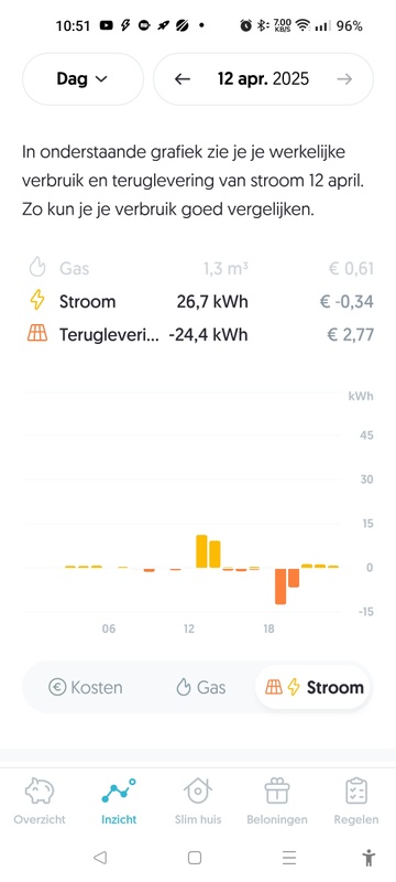

Ok, ik denk dat eea niet klopt in de prijsstelling voor het berekenen van de kosten.
Dit zijn mijn gegevens van gisteren. Aardig verschil in prijs of mis ik iets?
Frank app:
Afbeeldingslocatie: https://tweakers.net/i/HDxwFgDcpr2xkAIBLJAiP9nz3nk=/x800/filters:strip_icc():strip_exif()/f/image/oqgi3Ddmix5daKD7FvfgqR5a.jpg?f=fotoalbum_large
En de Sigen app:
Afbeeldingslocatie: https://tweakers.net/i/8ds0NLjPebD2IF2vf9qIFNPbASE=/x800/filters:strip_icc():strip_exif()/f/image/tMTYby3tsLT9VUYtX3ngAuXD.jpg?f=fotoalbum_large

Darth_Fedor schreef op zondag 13 april 2025 @ 10:59:
Frank app:
En de Sigen app:
Dat heeft de AI mooi gedaan! Teruggeleverd voor 10cent/kWh in de avond en verdiend met laden ‘s middags.
Totaal €3 verdiend.
Bij mij in ZC+ 1,6 maar ik moet wel handmatig 2x per dag de max soc verzetten.
Gisteren wel €4,20 extra verdiend met de onbalans.
Dus gisteren totaal €5,60 met de ZC+ (en de auto 30kWh gevuld bij laagste prijs).
[ Voor 12% gewijzigd door kliffen op 13-04-2025 11:40 ]

Babro schreef op zondag 13 april 2025 @ 08:49:
Haha nu ga ik hierdoor twijfelen. Maar zie screenshot dit is as we speak
Overigens dat hij nu redelijk leeg is: gisteravond tegen hogere prijzen al grootste deel verkocht en verbruik vanacht en vanmorgen. Zon breekt nu pas door...
