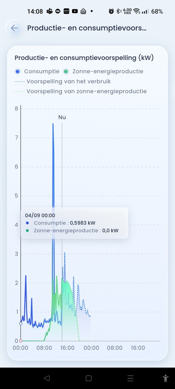

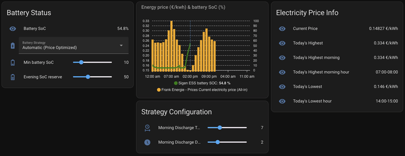

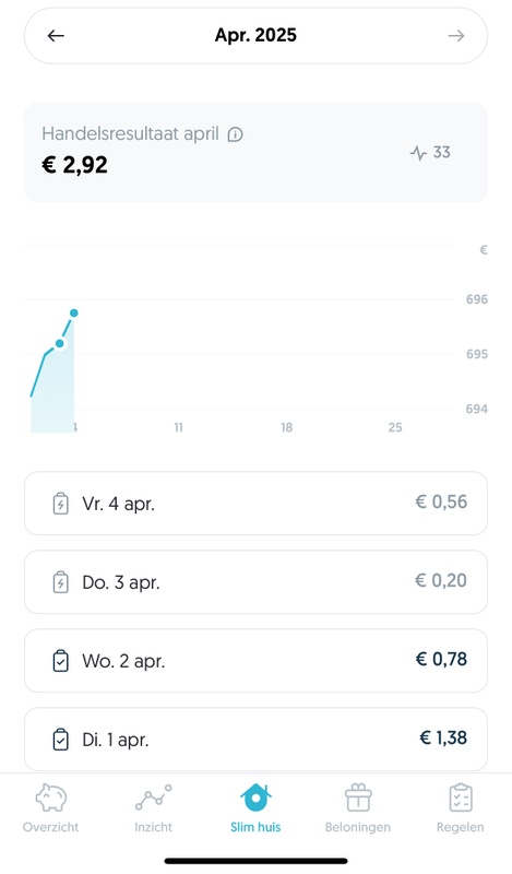

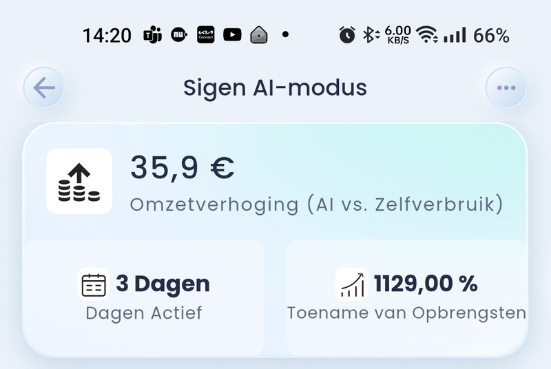

Onderstaande is wat ik bereik met mijn gebruik van onbalanshandel icm zelf aansturen:
Hierbij ontlaadt ik 's-morgens bij piekuren, zodat mijn PV bij negatieve EPEX de batterij weer volgooid. Tussen 7u00 en 9u00 en tussen 11u00 en 17u00 stuur ik zelf, overige uren op onbalans.
Afbeeldingslocatie: https://tweakers.net/i/ldPzKqAxvV-_JIH_NbYAwwhyG_E=/x800/filters:strip_icc():strip_exif()/f/image/OwldiPQ7cqqDgPTHlIco9laF.jpg?f=fotoalbum_large
Afbeeldingslocatie: https://tweakers.net/i/DFJ8Vg2_yF-yApIpvl2F1NiZlng=/x800/filters:strip_exif()/f/image/LjZtdEhmI1utCEvRam2yPK22.png?f=fotoalbum_large
[ Voor 11% gewijzigd door Verwijderd op 04-04-2025 07:49 ]

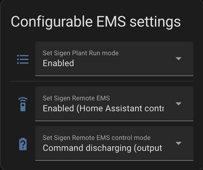

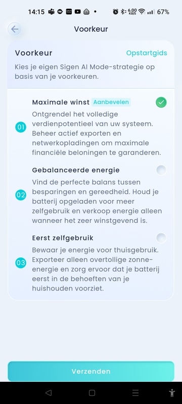

Afbeeldingslocatie: https://i.ibb.co/b5yZfMgd/74750-B95-38-F2-4692-8-B64-5-D4-ED5607-C7-D-4-5005-c.jpg
Afbeeldingslocatie: https://i.ibb.co/9HvXjRhB/150-E58-CC-1-B07-4-B92-BFA8-D4-F5043-BDA8-A-4-5005-c.jpg
ik begrijp niet waar de epex correctie vandaan komt EN helemaal niet waar de ontlaadcommando vandaan komt als de epex en onbalansprijzen nagenoeg hetzelfde waren. En ja, ik heb zo de piekc gemist... "je batterij wordt alleen ontladen onder de 5 % als de prijzen heel gunstig zijn. 1,672 euro/kwh is dus niet gunstig......

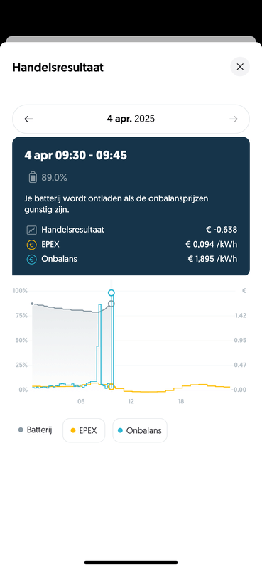

Hielko1 schreef op vrijdag 4 april 2025 @ 07:37:
Bedankt voor je reactie, daar zal ik nog eens naar kijken. Ik weet niet of het goed te krijgen is, met ZC+ ontladen de batterijen op te weinig momenten. Het levert weinig op. Ik heb een aantal dagen op puur onbalans gedraaid, dan gebeurt er veel meer. Maar dan gooi ik heel veel PV stroom het net op tijdens de goedkope uren.
Plus op de duurste momenten van de dag geen stroom uit de batterij haalt, maar gewoon uit het net.
Onderstaande geeft mooi aan wat er in mijn systeem gebeurt. Helemaal niets. Giga onbalans. Nul actie.
Afbeeldingslocatie: https://tweakers.net/i/YNU1b6j0KeGsay-jQE99K_lCFk0=/x800/filters:strip_exif()/f/image/3L42SKpcOGIrOViBdVkZMqEX.png?f=fotoalbum_large
[ Voor 28% gewijzigd door aschja op 04-04-2025 08:50 ]

Het wordt echt steeds gekker?! Zie ze nu gewoon mijn eigen opwek als onbalans?
Afbeeldingslocatie: https://tweakers.net/i/Y_fbnPskvSf74-lKxc3Ce-IbBPQ=/x800/filters:strip_exif()/f/image/8hJqbkloMlXimGihLfshDgtT.png?f=fotoalbum_large
[ Voor 6% gewijzigd door aschja op 04-04-2025 10:10 ]

Verwijderd schreef op vrijdag 4 april 2025 @ 07:42:
Als je zelf je batterij ontlaadt wordt er dan niet door Frank afgerekend met onbalansprijzen en epex correctie?
Als dat nl. wel gewoon via Frank en onbalansprijzen gaat, dan maakt het niet uit wanneer je ontlaadt. Per saldo verdien of verlies je aan het verschil tussen onbalansprijs en epexprijs.

kliffen schreef op vrijdag 4 april 2025 @ 14:25:
Op de uren die ik noem blokkeer ik de toegang voor FE, de SOC kan dan ook niet gelezen worden. Ik verdien omdat ik:
1. Stroom verkoop op de piekuren. (Om ruimte te maken in de batterij)
2. De batterij laadt met PV bij negatieve EPEX. (Mijn opwek in deze uren is zo'n 15KWh)
Morgen duiken de prijzen nog verder in de min, daarvóór ontlaadt ik mijn batterij tot SOC 0.
3. Mijn boilers opstook, wasmachine en vaatwasser laat draaien bij negatieve EPEX.
Een alternatieve strategie is de batterij te laden gedurende de negatieve EPEX, je rekent van te voren uit hoevel je per uur moet laden. De PV (als je die hebt) zal het grootste deel daarvan leveren. Nadeel is dat je PV uiteindelijk toch teruglevert aan de grid, als er onvoldoende ruimte is.
Dit is de strategie die FE zal gaan toepassen, vermoed ik.

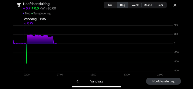

Bij mij is FE ook beziggeweest. 😩
Van 02:00-06:00 heeft ie geen fuck gedaan. Alle energie uit het net. Batterij deed niks. Van 23:00 tot 00:00 de batterij juist volgeladen tot 100%.
Ik begin mn geduld echt rap te verliezen. Misschien is dit hele handelen gewoon niet aan mij besteedt.

mine_phun schreef op maandag 7 april 2025 @ 17:17:
Ontladen tegen epex all-in vanmorgen
Vanmiddag batterij opgeladen.
Toen prijs positief werd terug geleverd zonder batterij te laden want die was vol
Ik kom zelf met 18KWh niet verder dan €3,03. Als je daadwerkelijk 20KW vermogen hebt dan kon je vandaag maximaal €3,60 verdienen in 1 uur.

Ik heb mijn Sigen via modbus in Home Assistant hangen. Je kan het oplossen door "sigen_remote_ems_control_mode_code" naar 5 of 6 te zetten in de ochtend piek.
Dan ontlaad het volledig het net op
  • kliffen

  • Jay-v
Jay-v
Uhhhh......
emvierpat schreef op dinsdag 8 april 2025 @ 19:04:
Hi Jay-v, heb je toevallig ergens beschreven hoe je dat hebt gedaan? 🙏🙏
Ja, de instructies staan op deze Github: https://github.com/TypQxQ...ome-Assistant-Integration.
Nadat je de modbus hebt geconfigureerd, kan je het dashboard laden: https://github.com/TypQxQ...ashboard_TypQxQ/README.md
Dan kan je "Sigen Remote EMS" op enabled zetten.
En dan kan je vanuit HomeAssistant de juiste mode aansturen:
https://github.com/TypQxQ...igenergy.yaml#L1711-L1724
Mode "2: Maximum self-consumption", is de default.

  • kmf
kmf
vind ik van wel
Afbeeldingslocatie: https://i.ibb.co/PvTpJt1N/Schermafbeelding-2025-04-09-124856.png
hadden toch zeker een 50 cent aan winst kunnne betekenen.

Intussen begonnen wat info in Home Assistant te laden. Mijn plan is om het initieel simpel te houden met automation.
1. Battery ontladen op het net wanneer de ochtend piek start.
2. Alle energie uit de panelen het net op sturen.
3. Wanneer de prijzen negatief worden OF wanneer het laagste punt van de dag bereikt wordt overschakelen op zelf consumptie, de energie uit zonnepanelen gaat dan de batterij in.
Voor nu alleen het dashboard:
Afbeeldingslocatie: https://tweakers.net/i/XwP82vSItmuhvqALAFZUn1FDVS8=/800x/filters:strip_exif()/f/image/PofXLZQBPXqklH54tL0aBhlJ.png?f=fotoalbum_large
Zodra ik de boel in elkaar heb zitten zal ik de sensors, automations en het dashboard delen. Mocht er iemand goede ideën hebben hoor ik het graag :)
  • Darth_Fedor
  • Laatst online: 13-08 03:02
Zo, controle over mijn Sigenstore weer terug. Was idd een mailtje naar FRANK voor nodig, maar dan ook snel geregeld (bedankt Jasper!).
AI modus aangezet en begon meteen met laden. Nu alleen nog iets doen met de tarieven. Hij gebruikt nu de standaard variabele prijzen, niet gecorrigeerd met Frank opslag, maar moet in iedergeval helpen om inkopen/verkopen te bepalen.
Ik ben nu erg benieuwd wat die AI gaat doen als de tarieven vanmiddag hoog zijn. Verkopen klinkt logisch maar de nachttarieven zijn vannacht hoog, dus misschien beter om te bewaren? Ook omdat er morgen bewolking wordt verwacht....
We gaan het meemaken.
Zou wel leuk zijn als Frank de AI de planning laat doen en "inbreekt" bij onbalans. Toekomstmuziek.....
Afbeeldingslocatie: https://tweakers.net/i/LRpnk6zM5-27Ll6TRGDeCg_JNh8=/x800/filters:strip_icc():strip_exif()/f/image/bXg6EgkHulL15CeV07sxLZX9.jpg?f=fotoalbum_large

AI opties:
Afbeeldingslocatie: https://tweakers.net/i/TSiySySHtXHdQDPRCO2R_ThOgFA=/x800/filters:strip_icc():strip_exif()/f/image/i9Gb1894mXbIHOfWfuY9CXPf.jpg?f=fotoalbum_large
Afbeeldingslocatie: https://tweakers.net/i/ytQch8uyz1SFTjzzduR0irAi8wA=/800x/filters:strip_icc():strip_exif()/f/image/DwOixVvCMoMApUuDMLQuSh0u.jpg?f=fotoalbum_large
Ik bestel alvast een nieuwe auto! _/-\o_

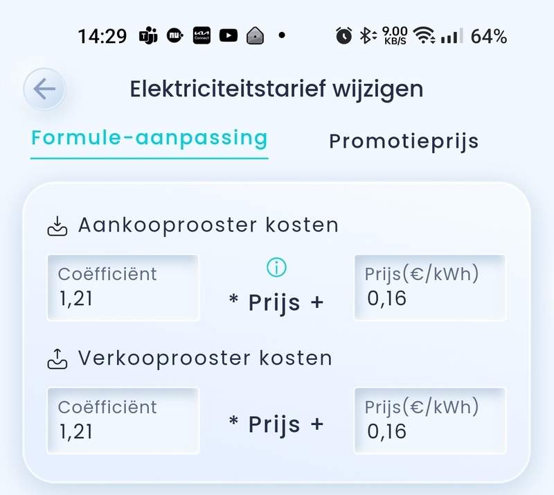

  • Darth_Fedor
Kan je aangeven welke waarden ik kan/moet gebruiken en waar? Zag ergens al een formule waarvan mijn brein raar ging doen....
Verliezen zullen wel gelijk zijn aan de jouwe.

Darth_Fedor schreef op woensdag 9 april 2025 @ 14:28:
Mijn huidige gegevens:
Lastig om daar goede info over te vinden inderdaad. Ik heb het maar een weekje gebruikt en heb de verkoop 4 cent lager gemaakt dan de inkoop. Hiermee compenseer je de inkoopkosten en verlies. Is natuurlijk een benadering, want als de stroomprijs heel hoog is of heel laag dan klopt de som niet meer.
Dit is obv de gemiddelde stroomprijs van 28 cent.
Dus de bovenste zo laten en de onderste op 0,12
Sigenstor 32kWh/10kW + EVDC. PV 13kWp. WP 5000kWh/jaar. EV 5000kWh/jaar
Bij mij heb ik voor de verkoop een negatief getal gezet achter de +. Dat is namelijk wat er in de zak van Frank gaat.
1.11 * prijs + -0,012
