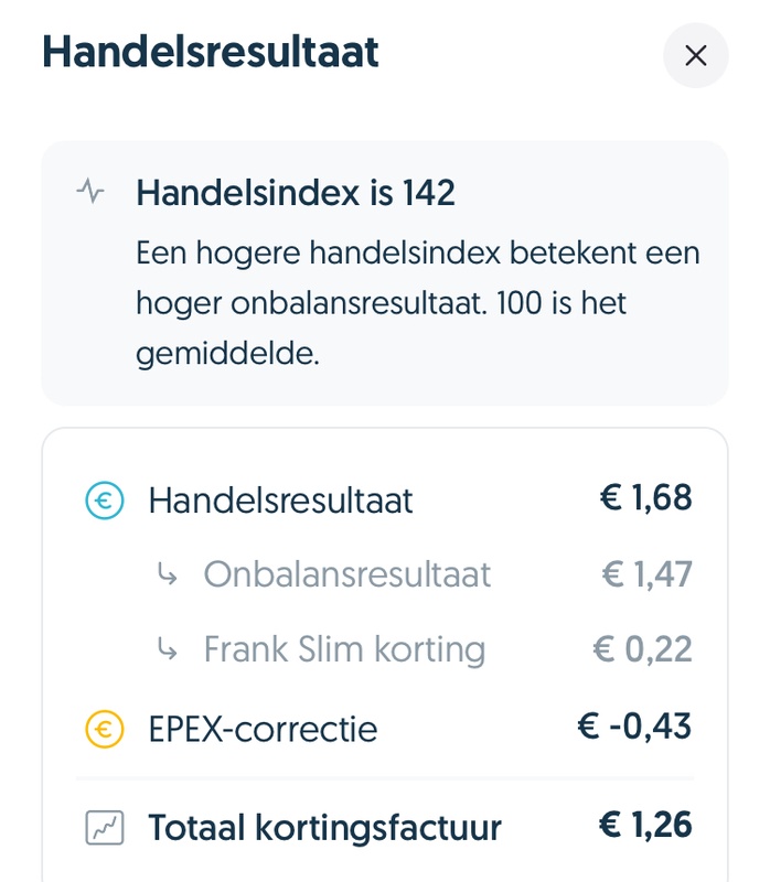

Ik ben uitgenodigd om de test release te proberen (sinds 20 dec). Ik heb 3 Sessy’s draaien. Alles wat hier staat is er in verwerkt:https://www.frankenergie....w-in-slim-stroom-handelen
De onbalans handel met aggressieve modus werkt en levert iets meer op. De zelfconsumptie plus werkt tot nog toe bij mij niet en heb nu al 4 dagen helemaal geen actie op de batterijen dus na de kerstdagen maar eens zien wat er aan de hand is.
De zichtbaarheid van RT2 is handig. En ook de dagelijks resultaat met epex correctie.
Vind het jammer dat 3 Sessy’s nog steeds als losse batterijen worden weergegeven, je blijft dan heen en weer klikken tussen de batterijen en mist het totaaloverzicht van het handels resultaat. Ook moet je dan per batterij de modus instellen.
tbc!

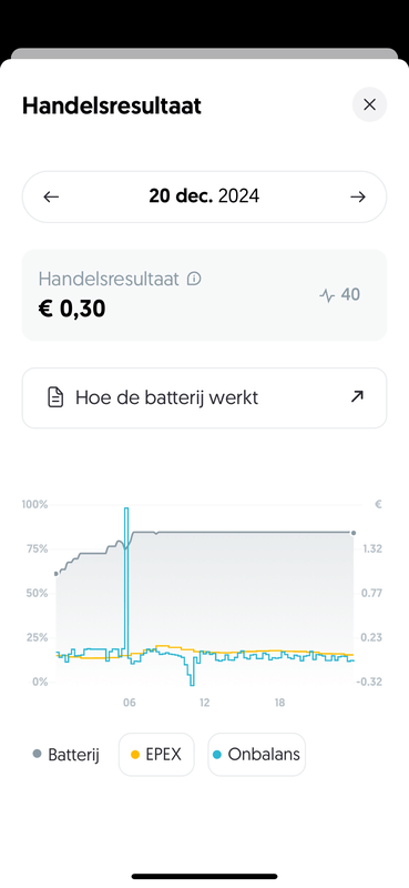

Sinds afgelopen nacht geen communicatie meer tussen m’n 3 Sessy’s en Frank Energie.
Het vreemde is dat tussen 01.00 - 03.00 uur ze wel zijn ontladen tot 0%.

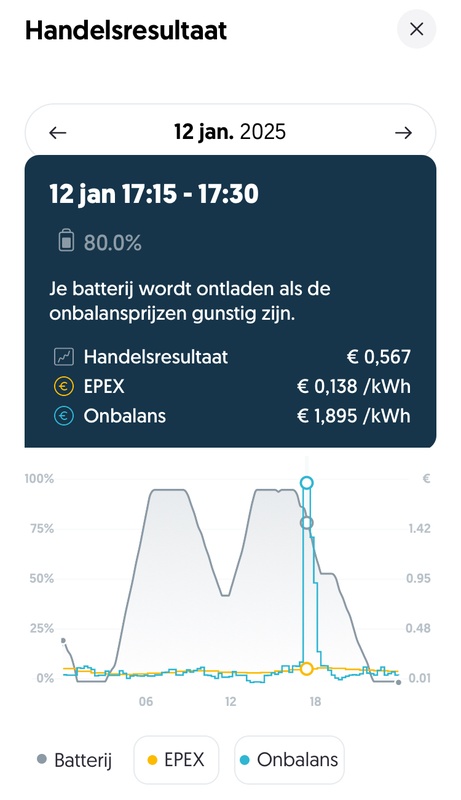

De zelfconsumptie plus lijkt nu wel te werken. Dit is hoe het er bijvoorbeeld op 12 jan uitzag.
Afbeeldingslocatie: https://tweakers.net/i/-e3JG-hBg9BbaZmAEF3e6mcf4Dk=/x800/filters:strip_icc():strip_exif()/f/image/9e3i6qE0iUNbHKRY7vlZ1hRW.jpg?f=fotoalbum_large
Op goedkopere momenten wordt de batterij opgeladen en op duurdere momenten wordt er NOM gedraaid. En de onbalans eind van de middag wordt ook meegenomen.

  • DJP!
  • Laatst online: 21:35
DJP!
Dennis25 schreef op donderdag 16 januari 2025 @ 14:40:
Ah ja dat zou kunnen inderdaad.
We gaan het even in de gaten houden.
Staat ook netjes in de App wat er gebeurd:
Afbeeldingslocatie: https://tweakers.net/i/ZKeR0vvxPquQ_sH1xFYZSHQGjAQ=/100x75/filters:strip_exif()/f/image/Yv0eZwgjbgosG2lx5icOAOM7.png?f=fotoalbum_small
Ik had alleen wel verwacht dat die nu zou starten met ontladen... Morgen maar eens gaan experimenteren met die euro/kWh slider...
