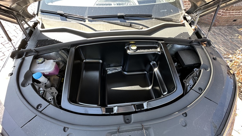

Vind het persoonlijk minder handig om elke keer de motorkap te moeten openen. (eerst onder het stuur en daarna de vergrendeling onder de motorkap zelf) om er iets uit te halen.
Ik heb de door ome Ali gemaakte plastic bakken voor in de achterbak. Past een hoop in.
Je kunt 2x aan de motorkap-open-hendel trekken dan kun je hem gewoon optillen zonder dat deze vergrendeld is ;)
Ik ga o.a. mijn laadkabel, trekkabel etc. daarin leggen, zaken die ik bijna niet of nauwelijks gebruik (Thuis laadpaal heeft er een kabel aan vast zitten).

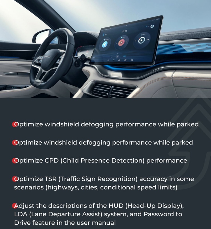

Mbt het ontwasemingsprobleem: Controleer of de recirculatie aan staat en zet "automatische luchtrecirculatie bij parkeren uit". Recirculatie staat bijvoorbeeld ook aan als je de auto voorverwarmd, heel irritant, want dan heb je al vaak teveel vocht in je auto.
Praktische tip: koop bij een DHZ zaak een vochtvreterzak en leg die onder je voorstoel

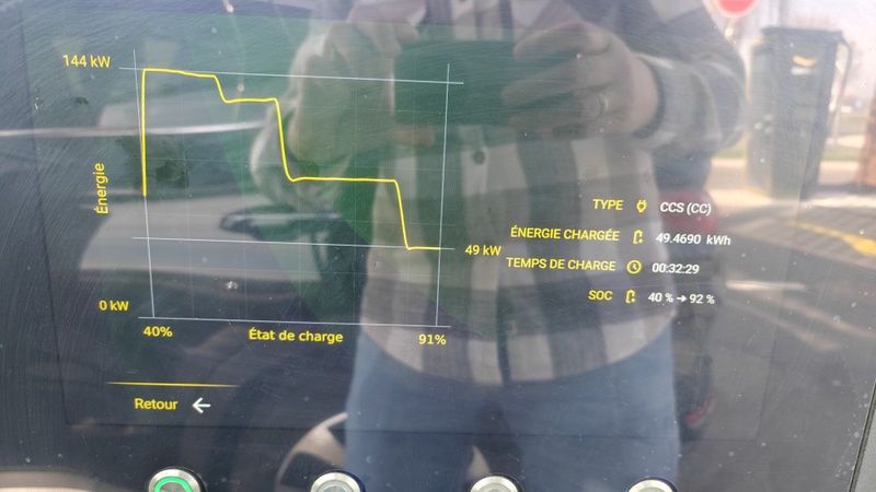

De reis naar Zwitserland liep voorspoedig, laden langs de snelweg hoef je eigenlijk niet te plannen. Vooral in Frankrijk langs de tolwegen heeft ieder tankstation wel laadpalen dus we hebben op een gegeven moment de laadapp uitgezet.
De auto laadt met 140kw tot 50% , daarna 120kw tot 60% en dan 80kw tot 80%. Omdat we nog wat aan het eten waren liep de laadsessie door en dat met 49kw (deze waarden zag ik iedere keer als ik moest laden Afbeeldingslocatie: https://tweakers.net/i/E7gdxJPfAJfb4d3tQdcDsyYekDk=/800x/filters:strip_icc():strip_exif()/f/image/zakzcAiEPtw63eVKe1RVeqt1.jpg?f=fotoalbum_large

Nog wat aanvullingen op mijn laadervaringen:
  • Batterij temperatuur is echt van invloed (ik heb de 140KW alleen gehaald bij een warme batterij), dat voorverwarmen moet echt beter geregeld gaan worden (waar blijven de updates?)
  • Als je snellaadt en de batterij moet gekoeld worden, dan gaat dit koelen uiteraard door totdat de batterij op een acceptabele temperatuur is. Maar je verbruik is dan wel erg hoog. Ik zag een tijdje een verbruik van 30KW bij een snelheid van 110 km/u nadat ik had geladen
  • ik kreeg 1x de stekker niet los, maar dit lag aan de laadpaal. De 45KW vanaf 80% laden gaat door tot 95% vol, de laatste 5% ging op 25KW. Vind ikzelf nog acceptabel.
  • Laadpalen in Duitsland vind je veelal in steden bij (fastfood) restaurants en lang niet bij ieder tankstation langs de snelweg

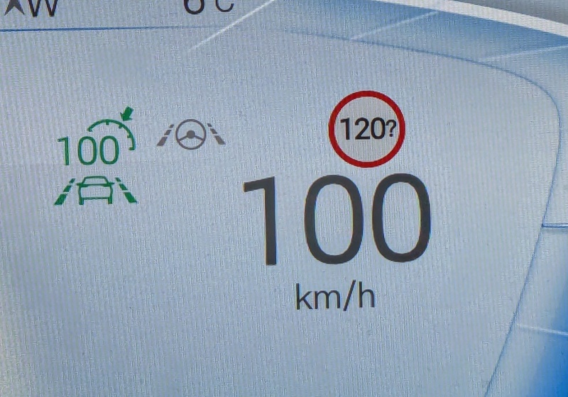

Mijn auto kon niet helemaal begrijpen hoe hard ik mocht rijden op de snelweg 😁

  • boppex
  • Laatst online: 06-07 10:13
Draztick schreef op vrijdag 14 februari 2025 @ 15:30:
Ik heb bij EVIrelandaccessoiries een frunk besteld.
Wie nog meer? Komt ie binnen?
Mogelijk komt dit uit China in batches want ik wacht al veel langer dan de 2 - 5 dagen. Heb whatsapp contact met hen gehad en hun shipping zit er aan te komen.
Let wel er komt nog shipping €22 én VAT (BTW) €40 bij. Per saldo 232 eurootjes.

Even een nederlandse vertaling voor de Seal U. Gelukkig ook wat zinvolle optimalisaties!
Overzicht van SEAL U V1.3.0.
Nieuwe functies:
1. Nieuwe apps toegevoegd in de BYD Store
2. Drie BYD-assistenten met spraakondersteuning toegevoegd
3. Karaokefunctie toegevoegd (compatibel met de nieuwe grijze microfoon van BYD).
4. De instelbare intensiteit van het waarschuwingsgeluid toegevoegd met drie niveaus (medium als standaard) Een instelbare waarschuwingsgeluidsintensiteit toegevoegd met drie niveaus (gemiddeld als standaard)
5. De functie "Password to Drive" toegevoegd om diefstal te voorkomen
Optimalisaties:
1. Optimalisatie van de gebruikersinterface van de gebruikersinterface om de efficiëntie van het gebruik en het esthetische ontwerp te verbeteren.
2. Optimalisatie van de nauwkeurigheid van de taalvertalingen van het systeem
3. Optimalisatie van de interactieve ervaring van de BYD Assistant.
4. Optimalisatie van de nauwkeurigheid van TSR (Traffic Sign Recognition) in sommige scenario's (snelwegen, steden, voorwaardelijke snelheidslimieten)
5. Optimalisatie van FCTB-activeringslogica in rotondescenario's
6. Optimalisatie van de radaralarmafstand na het wijzigen van "P" naar "D".
7. Optimalisatie van de geplande laadfunctie
8. Optimalisatie van de verwarmingscapaciteit in de winter.
9. Optimalisatie van de anticondensfunctie van de voorruit bij het parkeren.
10. Optimaliseer de prestaties van Child Presence Detection (CPD).
11. Beschrijving van HUD (Head-Up Display), LDA (Lane Departure Assist) Systeem en wachtwoord om te rijden functie in de gebruikershandleiding

Zijn er mensen die deze frunk al gezien hebben?
https://nicebyd.com/products/byd-seal-u-frunk
  • g86
  • Registratie: Februari 2023
  • Laatst online: 26-11 12:47
g86
Ja, ik heb er al gezien voor ca. 170 euro. Staat op de planning van zodra mijn Seal U Design wordt geleverd.
Begin december 2025. Uitgestelde levertermijn vanwege mijn huidige leasetermijn tot december 2025.
[ Voor 10% gewijzigd door g86 op 13-05-2025 15:55 ]
  • Sballato
  • Registratie: April 2024
  • Laatst online: 07-08 14:11
Deze ziet er ook wel nice uit en bedekt alles.
https://www.shop4ev.com/e...-u?variant=54218525573505
  • boppex
Maar… die bedekt alles. O.a toegang 12V accu en ook lucht van bovenaf.
  • Sballato
boppex schreef op donderdag 15 mei 2025 @ 11:35:
Ja, OK. Maar bij de meeste EV's moet je kappen lostrekken hoor eer je toegang hebt tot de 12V batterij.
