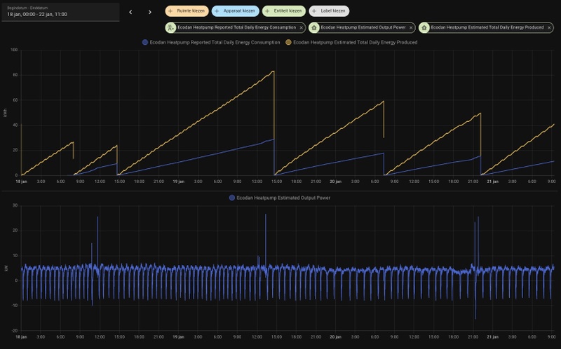

Op de een of andere manier is de reset van dhw setpoint weer verdwenen hier.
Afbeeldingslocatie: https://tweakers.net/i/GV4QgMrUSgeT_d95fTRQtuwnRAQ=/800x/filters:strip_icc():strip_exif()/f/image/wdMU12xFy9QH5Xa8UG1WNT0q.jpg?f=fotoalbum_large
Dit bedoel ik met het foutieve resetgedrag. FTC6 op FW18.01.
Het is een combi van clean, build en deploy en dagelijkse resets... maar het belangrijkste is dat het op 0:00 niet gebeurd ;)
De outputpower zit er voor de vorm bij, maar goed om te zien dat defrosten gewoon werkt zonder loops he ;)
[ Voor 19% gewijzigd door Miezie op 21-01-2025 09:27 ]
KISS | Huis: A++++ | Zon: SolarEdge 10k Homehub, 13kWp, 19,4kWh accu’s, One Pro EV Charger | MV: DucoBox Focus | Warmtepomp: ME Ecodan SW75YAA met EHST20D | Tuin: natuurinclusief | Auto: Audi Q4 etron
@Miezie ik lees de tijd uit via sntp, enige wat ik kan bedenken is dat die van jou in een verkeerde timezone staat. Want hij reset wel maar dagelijks om 15.00 lijkt het.
Ben je een beetje handig met builden ? Je kan even proberen de timezone te overriden in je main.
https://esphome.io/components/time/sntp.html
dus iets van
YAML:
time:
  - platform: sntp
    timezone: Europe/Amsterdam
plakken nadat base.yaml wordt ge-include.
dus zoiets:
YAML:
time:
  - platform: sntp
ecodan:
  uart_id: uart_ecodan
Hij lijkt ook de timezone van de build machine over te nemen als je niets specified, dus grote kans dat je build machine in de verkeerde timezone staat. Die goedzetten fixed het ook ws.
De reported kwh heb ik zelf gemaakt, maar die resetten op zelfde tijden als de estimated. Maw ze kijken beide naar dezelfde tijd, die lijkt bij jou niet goed te staan. Voorheen gebruikte ik de home assistant time, maar dan heb je een harde afhankelijkheid naar home assistant, en werkt het niet voor mensen zonder HA.
Kan je in esp builder je logs nakijken welke timezone wordt gekozen ?
[ Voor 53% gewijzigd door xoror op 21-01-2025 10:11 ]

2025.1.4 is okay om te gebruiken, daar werkt de history weer.

xoror schreef op vrijdag 24 januari 2025 @ 10:31:
@Blackraven Ja, ooit nog nagedacht om de climates te verbergen aan de hand van de operating mode. Maar ja dan kan je op de achtergrond geen temps meer instellen.
In het begin had ik geen climate voor de ruimte, dacht dat niemand die nodig had. Die is erbij gekomen en ws ff onhandige naam gekozen omdat de eerste al gekozen was. Je kan het lastig renamen nu omdat HA de name gebruikt als Id, en dan breekt het automations van mensen.
@Miezie nog verder gekomen met de timezones? Ik gok dat wanneer je hem goed zet op de machine waarmee je build de boel wel goed gaat draaien.
Nog niet opgepakt anders dan kijken naar de time zone van home assistant en het os. Die staan op gmt+1.
Ik zal de configuratie even aanpassen en een build doen. Dit weekend ergens en dan hoor je het. Als dat zo is, is het standaard wel een goed idee, pak je meteen elk mogelijk time zone issue mee aan.
@Miezie Daar stond het op, HA als source, alleen heb je het probleem dat er ook users zijn die mqtt gebruiken. Ik zou het kunnen omdraaien, default HA, en mqtt moeten dan sntp configureren. Maar als sntp voor iedereen goed werkt, heeft dat wel de voorkeur
Mitsubishi Warmtepomp Uitlezen / Besturen | Optimaliseren
  • Miezie
  • Laatst online: 23:33
Miezie
Niet te moeilijk doen...
Het draait inmiddels gecompileerd, morgen hebben we de uitkomst ;).
