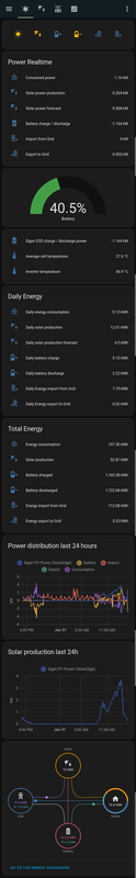

Afbeeldingslocatie: https://tweakers.net/i/6j0StqUC9_yD08V2PvHZWB5j1us=/x800/filters:strip_exif()/f/image/kOhLm2HMilSW6L5ORIlDTMf1.png?f=fotoalbum_large
Afbeeldingslocatie: https://tweakers.net/i/gr7Zc9XtcRj1Z0CFY98sii3hn7Y=/x800/filters:strip_exif()/f/image/EpESDHKyHG3W7ygBy5TIxbXA.png?f=fotoalbum_large
Afbeeldingslocatie: https://tweakers.net/i/oRF49aI0BnuOEpCRJIIjoVL8Agw=/x800/filters:strip_exif()/f/image/Ps142I1JSgJyg1MvK9y7S1wc.png?f=fotoalbum_large

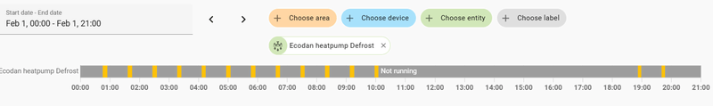

Even met de history stats zitten spelen en hier telt hij ze per dag. Heb er vandaag 14 gehad.
Via een helper een History stats toevoegen:
Geef een naam
Entity: Ecodan heatpump Defrost
State: ik heb On en on toegevoegd, maar het zal 1 van beide zijn
Type: Count
Start: {{ today_at() }}
End: LEEG laten
Duration: 0:24:00:00
Afbeeldingslocatie: https://tweakers.net/i/sL0iEwGspLa5uNxEfdLdb-ceg6U=/fit-in/4000x4000/filters:no_upscale():strip_exif()/f/image/coAr8CKBoArRCMEJ1guYTvSV.png?f=user_large
Afbeeldingslocatie: https://tweakers.net/i/oR0JTKzqoczq-6EtUTcS9ueshcs=/800x/filters:strip_exif()/f/image/1TFMEhkebWvdqBv5sYXhOkRG.png?f=fotoalbum_large

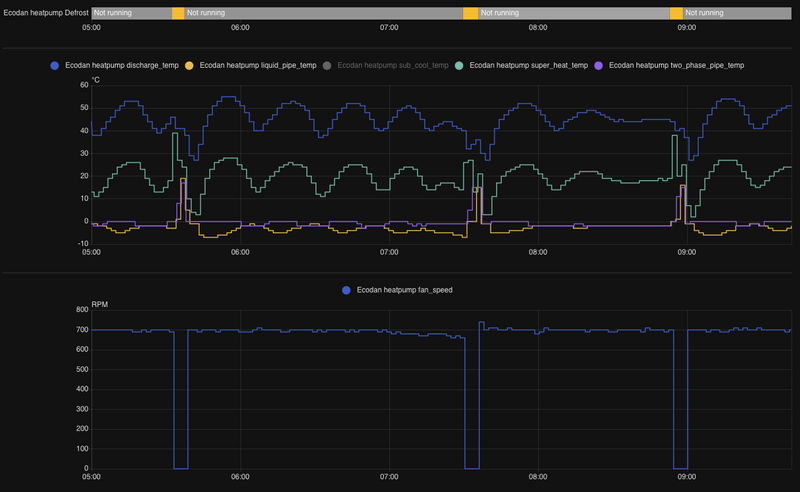

Het zijn dure calls in tijd. Elke service code blocked andere calls for 5s. Ik heb even een dag gelogged, maar ik denk idd vanwege het bovenstaande dat ik alleen het volgende standaard meeneem
- Fanspeed
- compressor starts
- Discharge temp
- liquid pipe temp (th3, aka defrost thermistor)
Afbeeldingslocatie: https://tweakers.net/i/M13JOjCIdg3aDeIlZfEy_an4I04=/800x/filters:strip_exif()/f/image/EU1cqnuGPLn1sroyfTmR8itG.png?f=fotoalbum_large
Mitsubishi Warmtepomp Uitlezen / Besturen | Optimaliseren
Het betreft best wel wat wijzigingen om met de service calls om te kunnen gaan. Het volgende is gewijzigd:
- sneller ophalen van flow, feed/return temp reverted. Alles wordt nu regulier opgehaald, en ~ 1x in de 11s wordt er een service call gedaan.
- service call duurt ongeveer 5 sec en blocked tijdelijk andere calls. Schrijf acties worden gequeued en moeten gewoon blijven werken, maar als je iets raars ziet rapporteer het vooral
- Zoals vermeld doe ik vanwege de tijd voorlopig alleen de volgende service codes: Fanspeed, Compressor starts, Discharge temp, liquid pipe1 (th3)
Als je het wil proberen verander dan (ik wil het nog even een tijdje proef draaien, liefst met een aantal testers hier):
