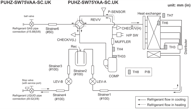

Welke sensor wordt er nu met "Ecodan heatpump Outside Unit Liquid Pipe 1 Temp" aangeduid is dat:
007 TH6 2 phase pipe of bedoel je daar TH2 mee?
TH32 (PUHZ-SHW only) Suction temperature thermistor For LEV control
TH3 Liquid temperature thermistor; Heating:Evaporating temperature; Cooling:Sub cool liquid temperature
TH4 Discharge temperature thermistor For LEV control and for compressor protection
TH6 2-phase pipe temperature thermistor Outdoor 2-phase pipe temperature
TH7 Ambient temperature thermistor For fan control and for compressor frequency control
TH33 Comp. surface temperature thermistor For protection
TH1 Outlet water temperature thermistor For flow temp. controller
TH2 Liquid pipe temperature thermistor For flow temp. controller
[ Voor 44% gewijzigd door Blackraven op 11-02-2025 15:40 ]
WP: ME PUHZ-SW75YAA+EHST20D-VM2C2+ESP | EVSE: SmartEVSE v2 | PV: 11kWp Solax/Growatt
@Blackraven TH3 is dat
th8, th32 en th6 zijn geschrapt.

@xoror PR: Ik zou zelf TH6 er ook nog wel weer bij in willen voor de volledigheid van alle TH sensoren in de buitenunit, maar ik weet niet of dat je polling resolutie dan te laag maakt.
Th6 kan wel, maar die is altijd maar beetje verschillend met th3 toch? (de sensor die op dezelfde plug zit als de buiten temp sensor)
Mitsubishi Warmtepomp Uitlezen / Besturen | Optimaliseren
  • Blackraven
  • Laatst online: 10:19
Als ik het hydraulisch schema bekijk dan meet TH6 de bovenkant van je lamellenpakket (~uitgaand), TH3 de ingaande onderkant van het lamellenpakket. Dus heel basaal zou je die in je log-ph diagram kunnen invoeren om een ruwe energietoevoer uit de buitenlucht uit te kunnen rekenen.
Ter verduidelijking, dan heb je punten 4 (TH3) en 1 (TH6) uit onderstaande plaatje:
Afbeeldingslocatie: https://tweakers.net/i/6UbKWsTvht4YPN7Ka85sZ42OS6I=/800x/filters:strip_exif()/f/image/BV0smkvZ4JVNGXmJ1Xp9ssKu.png?f=fotoalbum_large
Punt 2 heb je ook al, dat is TH4. Blijft alleen na de condensor punt 3 nog over.
[ Voor 46% gewijzigd door Blackraven op 12-02-2025 12:31 ]
TH6 zit er nu ook in

Oproep: Mensen met een FTC7 kunnen nu een build testen waar alle buiten unit thermistors worden opgehaald zonder dat service code nodig zijn. Alleen compressor starts en fan speed moeten dan alleen nog via de service code. Het voordeel is dat je de data in veel sneller krijgt. Ongeveer elke 11s krijg je alle data en kan je beter monitoren.
Mensen met FTC6 en FTC5 zijn ook welkom om het te testen, maar dan voornamelijk om te kijken of alles nog werkt. Ik draai zelf FTC6, en bij mij werkt alles nog zoals normaal.
Om het uit te proberen moet je in ecodan-eshompe.yaml het volgende aanpassen
YAML:
external_components:
  - source: github://gekkekoe/esphome-ecodan-hp@dev
    components: [ ecodan ]
    refresh: always
packages:
  remote_package:
    url: https://github.com/gekkekoe/esphome-ecodan-hp/
    ref: dev
Controleer dan vooral alle service codes met je main controller scherm
004 Discharge temp (TH4)
005 liquid pipe 1 temp (TH3)
007 two phase pipe temp (TH6)
008 suction pipe temp (TH32)
010 heatsing temp (TH8)
011 compressor surface temp (TH33)
012 discharge superheat
013 subcool
Laat even weten bij welke waarde je evt afwijkingen ziet. Maar er kan wat tijd tussen zitten, dus probeer het even een paar keer.
