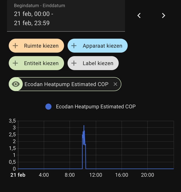

Ik heb sinds deze week ook de e-monitoring tool maar de app werkt momenteel niet op mijn android smartphone >:) en is ook niet te downloaden via play store (niet beschikbaar in BE ).
zit in main. zou je uart logging aan kunnen doen en toesturen? krijgt verder wel nieuwe superheat en subcool?
in ftc 7 krijg je die waarden buiten service code om. maar misschien niet op jouw combi, vandaar even logs

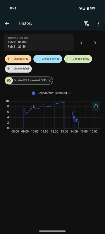

Die estimated COP maakt me trots! Ik kijk normaal enkel naar de data die de FTC dagelijks produceert… maar blijkt toch dat ik op momenten cops boven de 7 haal. Gemiddelden vertekenen zo he 😝.
Dank voor de effort!
KISS | Huis: A++++ | Zon: SolarEdge 10k Homehub, 13kWp, 19,4kWh accu’s, One Pro EV Charger | MV: DucoBox Focus | Warmtepomp: ME Ecodan SW75YAA met EHST20D | Tuin: natuurinclusief | Auto: Audi Q4 etron
@Miezie Mooi! Ik haal ook wel eens > 8 als ik naar de kWh meter realtime kijk :) Al zijn COP over de tijd beter dan de instant COP.
Bij mij under report de WP eigenlijk altijd. De estimated COP wordt berekend aan de hand van het opgenomen vermogen die de wp rapporteert per 0.1 kWh, pas als dat aantal is verbruikt weet ik hoeveel tijd hij er over gedaan heeft en kan in die periode de estimated production uitrekenen en de cop bepalen van dat window. Daarom is de realtime cop via de kwh meter bij mij eerder beschikbaar. Of anders gezegt, de WP geeft een pulse per 0.1kWh terug.
Afbeeldingslocatie: https://tweakers.net/i/5WSHT4RYe0xuRMRGvh1cRY1dcmc=/800x/filters:strip_exif()/f/image/5iAP4tGc6QeanKUswH1lqiDm.png?f=fotoalbum_large
Zoals je ziet zit hij er meestal een beetje tot soms wel 0.5 punt onder. Afijn het blijven benaderingen en erg handig voor mensen zonder kWh meter. Je kan er prima op sturen. Die dipjes in de realtime COP moet ik nog bekijken, blijkbaar was er geen data op dat moment, ws was ik dingen aan het testen toen :+

Ach, underreporting/kloppende reporting. Voor het correct instellen is het niet zo relevant. Mentaal allicht wel en voor het gevoel dat het niet klopt, wat soms onterecht is…
Maar goed, ik ben er blij mee en bespaar me de duurdere investeringen ;). Uiteindelijk was het niet meer dan een aantal groepen hier standaard open en de ruimteregeling correct instellen.
@Miezie zo moet je er idd naar kijken en je kan prima systeem mee tunen zoals @Bschnitz het gebruikt.
Wel altijd in het achterhoofd houden dat het (een redelijke) schatting is

@Miezie
Stats van gisteren. Ta26. Buitentemperatuur 12-17c.
Afbeeldingslocatie: https://tweakers.net/i/Gvt1Vat5fJz-qo2dfGc8v4h8Zbk=/x800/filters:strip_exif()/f/image/VatCEfGkNYMnP7tNZWVOAujh.png?f=fotoalbum_large
Afbeeldingslocatie: https://tweakers.net/i/Lui35HMtZkpJYKzFMmILj5jnpMg=/x800/filters:strip_exif()/f/image/1Hjb0EZMBBHJ1TcLzuQHDWRq.png?f=fotoalbum_large

Bschnitz schreef op zaterdag 22 februari 2025 @ 11:46:
@Miezie
Denk dat hier de lichtinval en het beeld warmteverlies beter is ;). (Nieuwbouw A++++ vrijstaand):
Afbeeldingslocatie: https://tweakers.net/i/MrClE8VPJ_AVU7G4ltN4-a71NpU=/x800/filters:strip_icc():strip_exif()/f/image/m38OTUBM1NwNNh7IoOaaYpSo.jpg?f=fotoalbum_large
Afbeeldingslocatie: https://tweakers.net/i/RiOB2vQIlSbpYEMmN59VL5Umnsk=/x800/filters:strip_icc():strip_exif()/f/image/yZt6Y4BkwyWPRX0YLTBY6Oho.jpg?f=fotoalbum_large
Afbeeldingslocatie: https://tweakers.net/i/vWU-n-A4_W3NFx44IcBaP0KFWB0=/x800/filters:strip_icc():strip_exif()/f/image/JWsQLrvUjx1v594UfMS5mipr.jpg?f=fotoalbum_large
Dit beïnvloed ook weer de scop die de ecodan rapporteert…
Daarom zegt het me ook allemaal steeds minder.

Miezie schreef op zaterdag 22 februari 2025 @ 11:55:
Eh? Die snap ik niet helemaal.
Er is vraag of niet toch? Dat heeft toch niks met het type huis te maken?
Ik heb bijvoorbeeld ook geen zones meer. Gisteren was eigenlijk alles op temperatuur behalve de badkamer, anders was die niet eens afgegaan 😅
Vandaag zonder zon zal die wel ergens na 13:00 aangaan. Warmte gaat nu langzaam eruit.
Wat had je bijvoorbeeld voor de eerste 2 weekjes van februari? Ik zat ergens tussen 4 en 4.5 qua COP gemiddeld.

Bschnitz schreef op zaterdag 22 februari 2025 @ 12:19:
De verwarming was bij ons helemaal uit omdat de woning op temperatuur bleef. De vraag die je zag was een SWW run.
De COP begin februari was vergelijkbaar.
Maar doordat ik geen vraag genereer, maar wel de warmtepomp stand-by heb heb ik dus een COP van 0 voor gisteren… die voor de gemiddelden allemaal weinig positiefs doet en mn COP van de rest van de maand ook niet omhoog trekt… maar ik heb wel een energiepositieve dag gehad :-).

Miezie schreef op zaterdag 22 februari 2025 @ 13:35:
Ah zo ja. Dat kan!
Ja ach, die paar uurtjes met bijna COP8 kan ik wel hebben xD
