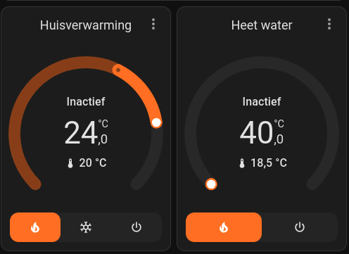

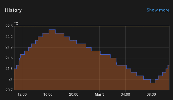

Fijn dat alles naar wenst werkt, ik heb het voornamelijk voor mezelf gemaakt en ook wel leuk dat anderen het ook kunnen gebruiken.
Wat betreft verwarming staat deze uit (23.00-0.800) bij mij met dit weer. Maar eigenlijk kan het helemaal uit gok ik, door zon instraling is het in no time lekker warm, daar kan geen WP tegen op
Afbeeldingslocatie: https://tweakers.net/i/gUTFY7gJ6hpAz61fmew59FAmvHg=/fit-in/4000x4000/filters:no_upscale():strip_exif()/f/image/1IYvuV5nPHsKX1iR6sclcGNm.png?f=user_large
* je ziet hier wel vraag van de thermostaat, maar de wp staat niet aan

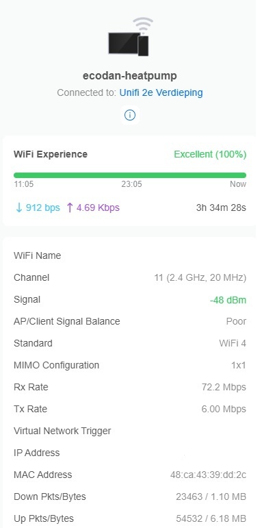

Vandaag de M5 Stack NanoC6 aangesloten op de warmtepomp (met dank aan het kabeltje van @AUijtdehaag , heb zelf geen krimpspullen voor de PAP 105 connector). En holy shit, m'n config met de M5Stack NanoC6 werkt :D Nog zonder RGB, maar dat hou ik in de gaten wanneer er een fix komt. Nu gaat de reguliere led branden wanneer er een wifiverbinding is. Binnenkort het geheel publiceren. Dank voor het meedenken @xoror
Hij zit nu met klitteband aan de zijkant van de warmtepomp:
Members only:
Ecodan warmtepomp
Ik heb multizone firmwares (te herkennen aan z2) online gezet. Als het goed is krijg je ook updates aangeboden voor de gene die z'n vorige firmware hebben draaien.
Ik heb alleen ook improv enabled waardoor je eenvoudiger via de webinstall wifi kan instellen. Nadeel is dat je (eenmalig) ws weer even naar AP mode moet om wifi in te stellen. Voor details: https://github.com/gekkek.../docs/install-from-bin.md
verder doet de status led nu het volgende:
red : no wifi connection
blue : AP mode to config wifi credentials
slow pulse green: wifi connected, but no HA (yet)

Maar een minuut of 2 na een start van de ESP, krijg ik 'keep-alive' melding en na 60 keer/seconden wordt er opnieuw verbonden met HA en na een aantal van dit soort reconnects lijkt de AtomS3 te herstarten (en is hij ook unavailable in HA)
Iemand enig idee waar dit vandaan kan komen? Of hoe ik dit verder kan troubleshooten? Netwerk/firewall/wireless etc ben ik helemaal doorgegaan, en daar kan ik geen reden meer vinden waarom de comnunicatie wel goed werkt, maar de keep-alive niet lukt.... Oh ja, er hangt een Wifi AP op een meter van de ESP32... daar kan het eigenlijk niet aanliggen (signaal is heel erg goed, ook volgens het dashboard)..
Iemand een idee? Bij de enige referentie die ik online kon vinden, leek de oorzaak een kapotte ESP te zijn, maar dat lijkt me sterk....
Klinkt als slechte wifi, maar je AP zit erop dus dat zou het niet zijn. Hij connect er wel heen toch?
Hier staan nog dingen die je evt kan proberen
https://esphome.io/guides...eps-reconnecting-randomly
Ander oorzaak is misschien slechte atom, wat zijn de temperaturen?
Mitsubishi Warmtepomp Uitlezen / Besturen | Optimaliseren
  • richardo128
  • Laatst online: 06-09 11:53
Wifi is prima, kan ook goed bij de webinterface van de ESP en hij is ook netjes in HA te vinden.
Ping-responses zijn wel wisselend en vrij lang, van 25ms tot 120ms.
Temperatuur van de ESP schommelt rond de 40 graden (volgens de webinterface)
Hoe kan ik die instellingen op de ESP uit die FAQ wijzigen? De instellingen in de WiFi punten heb allemaal al wel geprobeerd ondertussen.
zelf compileren. Maar klinkt echt als slechte wifi signaal. Hoeveel dbm is het signaal? en connect de esp wel met het dichtsbijzijnde AP?

  • richardo128
@xoror Dank voor de tips en nog een keer nagekeken. Ik heb nog geen melcloud adapter, maar de proxy versie genomen voor het geval ik die wel zou willen..
Heb net de ESP van de warmtepomp afgehaald en een aantal meters verderop neergelegd om te kijken wat er dan gebeurt. Heb even 2 screenschots gemaakt van de zowel mijn Unifi-dashboard als ook van de webinterface. De temperatuur is wel wat gezakt, van zo'n 40 naar 30 graden.
Bij de warmtepomp, en dan ook dichter het AP op zolder, was de signaalsterkte volgens unifi -37dbm en volgens de webinterface 90% (signaalsterkte weet ik even niet meer). Volgens mij dus zowel bij de warmtepomp als hier op mijn buro prima waarden voor de wifi dacht ik...
Afbeeldingslocatie: https://tweakers.net/i/WLGiXFG2YI098m2tG_gJJiEdADo=/fit-in/4920x3264/filters:max_bytes(3145728):no_upscale():strip_icc():strip_exif()/f/image/NPai5gqX7JA92iLFqxSOl7ed.jpg?f=user_large
Afbeeldingslocatie: https://tweakers.net/i/XsFCUCNJ5lOMNbJlHtno6CRWW74=/fit-in/4000x4000/filters:no_upscale():strip_exif()/f/image/3tq8IPq2D7lQcChnscTZrXMw.png?f=user_large
Ah je heb Unifi, je moet hem dan pinnen op de AP. Ik heb vaak genoeg meegemaakt dat hij hem toch gaat verplaatsen. Na het pinnen nooit meer issues gehad, dus ik gok hetzelfde voor jou
[ Voor 23% gewijzigd door xoror op 23-03-2025 12:20 ]
  • richardo128
Allen, dank voor de suggesties en tips.
Heb er flink wat tijd aan besteed afgelopen weekend, maar het kunnen herleiden tot een 'routeringsprobleem' tussen mijn HA VM op Proxmox, de configuratie van de vlan bridges, de OPNsense firewall en de rules daarin en de Unifi configuratie.
Heb de ESP nu zonder gemor werkend en ook netjes in HA zichtbaar... Heb nog wel 1 klein dingetje wat ik nog moet fixen in mijn netwerkconfig, maar dat hindert niet voor nu...
Uiteindelijk dus een probleem wat ik zelf had veroorzaakt door het zo goed mogelijk afschermen van huisnetwerk van de IOT-devices....

ik was nog even wat aan het tweaken.
HA heeft een mooie thermostat card, die maakt gebruik van 1 entiteit, dus dat wordt dan zone 1 climate of zone 1 temperature. Alleen kun je daar de Mode niet instellen, alleen aflezen (ook al zitten er wel selecties bij)
de temperatuur instellen werkt wel goed.
De mode selecteren bij 'Selected operating mode' werkt wel, maar dat is een andere entiteit wat niet werkt in de kaart.
in het screenshot heb ik dus bij zone 1 climate & temperature HEAT geselecteerd, maar hij volgt dus alleen selected operating mode = nu cool
ik weet niet of daar een oplossing, of workarround voor is?Afbeeldingslocatie: https://tweakers.net/i/T0pteZHFx6v9kHbi2h5TOLsDfmk=/800x/filters:strip_exif()/f/image/Vy96mgSVqCjuEwVSjJCNrc0p.png?f=fotoalbum_large
Ik weet niet wat je precies wil doen...
Maar de climate mode switches zijn bewust gedisabled, alleen moeten de capabilities (en dus ook knoppen) blijven om te kunnen switchen aan de achterkant. De reden om deze te disablen, is dat je niet weet naar welke mode je moet gaan. Je heb namelijk voor verwarmen: heat flow, room temp, curve en voor koelen: cool flow, en ws room temp
(en stel dat je een default kiest (wat we eerst hadden), wat ga je dan doen als iemand via de FTC een andere mode kiest etc. Veel gedoe dus)

Eigenlijk heel simpel,
de rest van het huis wil gewoon verwarming aan/uit, airco aan/uit kunnen zetten.
dat is bij de knoppenkast van ecodan wat ingewikkelder, en wordt som inderdaad ftc ingeschakeld
Zelf knopje cool of heat maken is eigenlijk ook vrij simpel natuurlijk.
Maar de uit knop (liever climate-idle gezegd), die is ook ge-disabled zie ik.
die lijkt mij wat lastiger, zeker het inschakelen. maar ik zal eens wat proberen.
En verder snap ik de beweegreden inderdaad, maar heb ik het goed dat je bij climate control juist geen ftc kan kiezen, alleen idle-cool-heat?
