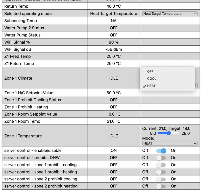

ah, ja. ik bedoelde inderdaad heat /cool flow of compesation temperature.
Maar ook met server control aan werkt het niet, dat was juist de reden van de post.
Dus zone 1 climate control - selecteer off-cool-heat (met sever control aan)
Modes selecteren 'selected opration mode' werkt wel, maar dat werkt niet in de thermostaat van HomeAssistant, en zit ook geen 'idle' knop bij.
Afbeeldingslocatie: https://tweakers.net/i/3ioew3p_D9DqD7dtYPZi41F51o0=/800x/filters:strip_exif()/f/image/3m2qXSbgyRfcJsHgbkw0DD0n.png?f=fotoalbum_large
maar ik maak wel wat simpele knopjes erbij. dat komt wel goed!
ik vind het iig heel waardevol dat alles nu inzichtelijk is, en het te automatisseren is.
Als je server control aan heb, kan je
- prohibit zone 1 heating aan zetten, als hij aan het verwarmen is zal hij naar idle gaan
- prohibit zone 1 cooling aanzetten, als hij aan het koelen is, zal hij naar idle gaan.
etc...

xoror schreef op maandag 31 maart 2025 @ 22:09:
ah. natuurlijk ja. dank. heb het nu zo opgelost dat deze functie weer uitschakelt als het setpoint veranderd

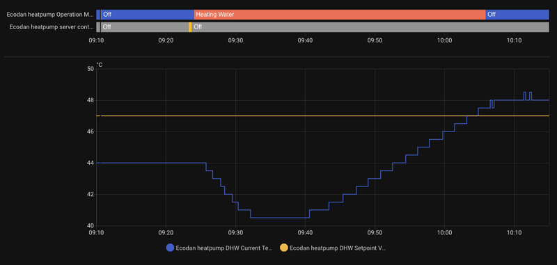

Ik heb nu drie soorten automations draaien, werkt allemaal goed:
1. Legionella run setpoint aanpassen (dit deed ik eerst met de hand telkens…)
2. Dagelijks om 13:00u SWW setpoint naar 48 gr, na 1u weer terug naar 40 gr. Drop 8 gr.
Voordelen:
- SWW runs bij hoge Tbuiten, op PV tegen lage dynamische tarieven
- SWW altijd warm genoeg
- nooit een dip door een SWW run tijdens douchen
Heel blij mee!

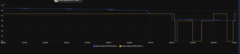

  • evol
  • Laatst online: 22:42
evol
hello world
Werken die automations in het engels ook als ik de ESP in het Nederlands heb ingesteld?
Ik zoek nog naar inzicht wanneer een legionella run nu begint en eindigt maar kan dat niet vinden.
Begrijp ik het goed dat de winst van de automation in het niet gebruiken van het elektrische element in de boiler zit?

Ik ben eens begonnen met SWW automations. Mijn setpoint is 50, Current temp 43 graden is, en mijn drop is 5 graden. Dus ik vroeg mij af waarom het water dan niet werd verwarmd. Maar blijkbaar wordt er verwarmd als de Secondairy temp een verschil van 5 graden heeft. Beetje verwarrend, waarom is dat eigenlijk op deze manier weergegeven in de thermostaat?
Waar zitten deze 2 sensoren in het vat? Heb een 300 liter versie.
[ Voor 15% gewijzigd door Geeforce op 07-04-2025 21:55 ]

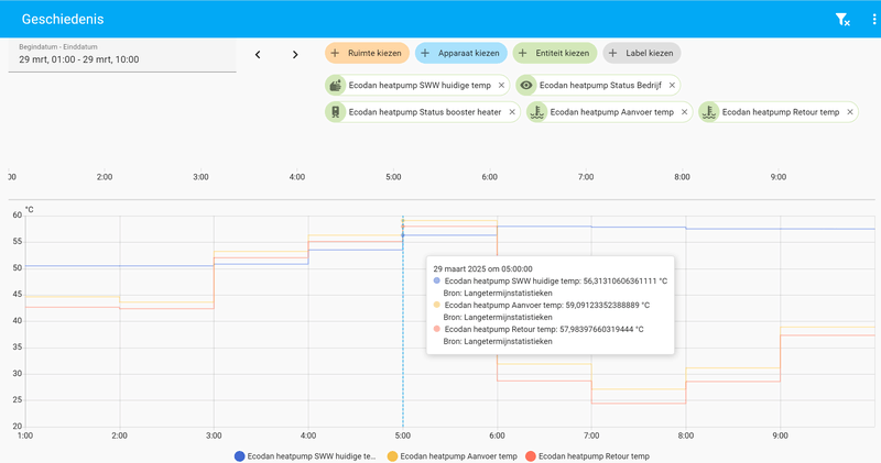

In de FTC6 heb ik legionella preventie aanstaan. In HA zie ik de preventie temperatuur op 60 graden staan.
Maar als ik dan in de geschiedenis kijk van de SWW temperatuur dan zie ik die in de afgelopen 30 dagen nergens 60 graden worden. Gaat hier iets mis of kijk ik verkeerd?
Move along people. Nothing to see here.
  • SebastiaanPs
  • Registratie: Oktober 2022
evol schreef op woensdag 9 april 2025 @ 22:03:
Dat is inderdaad vreemd, die zou tijdens de legionella run naar 60 gr moeten gaan.
In de controller kun je zien of de legionella protectie aan staat en zo ja, wat de datum, tijd, interval en temp zijn. Daar als eens gekeken?

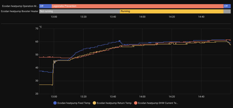

@evol Kan je wat meer data posten tijdens een legionella run, dan kunnen we zien wat die wel of niet doet.
Zoiets
Afbeeldingslocatie: https://tweakers.net/i/81aj9Flc1nseyFhyRY4FGTcPjOI=/800x/filters:strip_exif()/f/image/3FxyfheH3Zjc0C3N1KqpMAfp.png?f=fotoalbum_large
In ieder geval
- Booster status
- Operating mode
en grafiek met Feed, return en dhw temp ?
[ Voor 20% gewijzigd door xoror op 09-04-2025 22:47 ]

xoror schreef op woensdag 9 april 2025 @ 22:44:
Zoiets
In ieder geval
- Booster status
- Operating mode
Voor legionella gebruik ik nooit de booster… wat zou dat opleveren?
KISS | Huis: A++++ | Zon: SolarEdge 10k Homehub, 13kWp, 19,4kWh accu’s, One Pro EV Charger | MV: DucoBox Focus | Warmtepomp: ME Ecodan SW75YAA met EHST20D | Tuin: natuurinclusief | Auto: Audi Q4 etron
@Miezie je heb nooit problemen dat je sw75yaa soms de 60c niet haalt zonder booster? Of tot hoeveel graden doe je legionella dan? (hier 60c)
Mitsubishi Warmtepomp Uitlezen / Besturen | Optimaliseren

xoror schreef op donderdag 10 april 2025 @ 00:49:
Hij komt tot 59,5 en ik zie nu dat ie dan na 2u gewoon stopt. Dat ziet er ook niet per se handig uit… maar een booster is er niet voor nodig. Maar wat zou dan efficiënter zijn…
Miezie schreef op donderdag 10 april 2025 @ 09:13:
Ik kijk niet zo naar SWW/Legionella tbh. Is peanuts vergeleken met verwarmen en koelen.
Je zou tot 59c kunnen doen op de WP en de laatste graad op de booster. Dan ben je meestal wel sneller klaar dan 2u denk ik? (Op mijn systeem draait de booster dan iets van 15 mins voor dat laatste stuk)

Ik heb ook eens gekeken naar mijn legionellarun maar ik zie nooit een temp boven de 55 graden. Straks eens controleren.

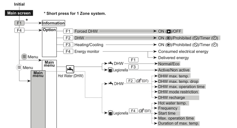

Ik zie in jouw post niet of legionella protectie aan staat. Op de controller menu > SWW > rechts in beeld legionella vinkje aan of niet?
Yep, staat aan.
  • SebastiaanPs
Hmm vreemd inderdaad
Via menu ingedrukt houden > SWW > legionella edit kun je de start tijd en datum zien.
Wanneer is dat?
En dan 15 dagen (jouw interval) terug tellen, wat gebeurde er toen?
Geen prohibit aan staan oid?

Volgende legionella run staat voor 13 april 3:00 uur.
15 dagen terug kom ik op 29 maart om 3:00 uur uit, dan zie ik dit:
Afbeeldingslocatie: https://tweakers.net/i/I0mr9ADQ039gXp7xNUbPK2TULoM=/800x/filters:strip_exif()/f/image/CiAhclpOMFekqEDSWBLaTCGZ.png?f=fotoalbum_large
Helaas geen info van de booster meer. Maar ik zal dit vlak na de 13e nog eens bekijken dan.
De 60 graden wordt niet gehaald in elk geval. Bijzonder?
waar zijn de aanvoer en return temp ? Het lijkt erop dat je wp tot 55c doet, maar de booster pakt de rest niet op (heb je deze uitstaan ? het zal niet de eerste keer zijn dat ze de schakelaar niet ingeschakeld hebben)
Je moet de booster entiteit bij selecteren

Afbeeldingslocatie: https://tweakers.net/i/wJ6ICrlcPQ_0VneFO_4QHQ4ugUA=/800x/filters:strip_exif()/f/image/LvK8VjtIiLg2weaVtNNRXPM9.png?f=fotoalbum_large
Bijna 60 graden...
hmm apart dat je geen booster heater data heb terwijl je de andere data wel heb ?!
En waarom wijzigt je data maar eens per uur oid ?
[ Voor 156% gewijzigd door xoror op 11-04-2025 22:34 ]

Status booster heater stond er al bij zie ik, maar die toont niets. Net als booster heater 2, toont ook niets als ik die toevoeg.
Dat is heel raar, heb je zelf de code gecompileerd ?
Bijzonder inderdaad. Eens met @xoror dat het lijkt alsof de compressor het doet en de booster het daarna niet verder oppakt.
Stap 1: kijken of de booster wel door het systeem wordt ingeschakeld tijdens een legionella run. Je ziet dan een bliksemtekentje op de controller.
Je kunt je legionella interval even op 1 dag zetten zodat je dit weekend een legionella run krijgt (die heb je nu toch al heel lang niet gehad) en je kunt kijken.
Stap 2: indien de booster wel wordt ingeschakeld maar er gebeurt niks, dan kom je bij de vragen: is de booster correct aangesloten en staan de dip switches goed?

Sinds een paar weken heb ik dagelijks via HA ingesteld dat ik om 1900 de DHW temp naar 42 graden gaat en om 1400 naar 48 gaat. Maar nu heb ik het idee dat dit niet helemaal goed gaat wanneer de lefionellarun loopt. Deze start elke dinsdag om 13.00. Echter heb ik de afgelopen weken op dinsdag het volgende gemerkt.
6 mei. 1300 start de legionella run, maar om 1600 gaat de operation mode naar heating. Dit stopte om 16:25 toen de target temp was behaald.
29 april 1300 start de legionella run, en toen stopte deze om 1600, terwijl het water nog nog maar 57.5 was.
22 april, start om 1300. stopte om 1600, temp DHW 50 graden.
15 april start om 1300, stopt om 1600 DHW 53 graden
8 april, start 1300, stopt net voor 1600, DHW 61graden
Legionella run lijkt max 3 uur te lopen en stop dan. Klopt dat? En waarom wordt de 60 graden niet meer gehaald? Wellicht was dit voor het aansluiten van de cn105 ook al zo, maar dat kan ik dus niet terug zien.
Hoe kan ik handmatig een legionellarun starten? Kan dat via het display op de unit op zolder?
Moet ik wat anders instellen in HA, zodat op dinsdagmiddag het wel goed gaat? Wellicht is de temp altijd te laag om binnen 3 uur 60 graden te halen?
Thanks
In je wp kan je instellen hoe lang hij over een legionella mag doen. Standaard is dat iets van 3 uur idd. Een legionella run is niet handmatig te starten anders dan het interval kleiner zetten zodat het morgen start bijv.
Verder is het lastig om te bepalen wat er aan de hand is, je moet z'n plaatje plotten in home assistant (zoals ik hierboven heb gedaan).
Klik op een sensor bijv operation modus, history en ga maar het tijdvak waarbij de legionella run heeft gedraait.
Selecteer vervolgens de volgende entiteiten nog erbij
- aanvoer en retour temp
- dwh setpoint
- dhw current temp
- booster status
- dhw prohibit status
en als je server control gebruiikt ook: die status
Dan kan je zien wat hij aan het doen is en evt uitspraak doen of er iets niet goed is. Heb je verder ook geen conflicterende automations draaien in geval van legionella die je tank temp omhoog zet en herstelt ?
mogelijke redenen waarom je legionella niet werkt
- booster element nooit aangesloten geweest ?
- conflicterende automations

Geeforce schreef op woensdag 7 mei 2025 @ 04:23:
Thanks
Goede suggestie van @xoror hierboven.
Tijdens een legionella run gaat de warmtepomp het SWW eerst op de compressor verwarmen tot het setpoint, daarna verder met de BUH. Om 13:00u staat dat setpoint bij jou op 42 graden. Dan is het nog een heel lange weg met de BUH tot 60+ graden, verbaast me niet dat ie dat niet haalt binnen 3 uur.
Oplossing: automation maken waarbij je SWW setpoint naar bijv 57 gr gaat bij starten legionella run. Dan verwarmt je warmtepomp het SWW tot 57 gr op de compressor en daarna het resterende deel met de BUH. Dan moet ie het wel halen in 3 uur tijd. Evt iets verlengen voor de winter met name. Voor prefab automation voor legionella van @xoror zie topic start.

  • Geeforce
  • Laatst online: 12-09 20:54
Dank voor de tips. Op basis van deze informatie zie ik een aantal dingen:
- Iets na 1300 is de setpoint al bereikt, gisteren bv 43, waarna de booster direct inschakeld. Zonde van de stroom. Even een automation toegevoegd die de temp van starten legionella naar 58 brengt.
- Confilct met automations? Waarschijnlijk wel, want elke dag gaat om 14:00 de setpoint van 42 naar 48 en om 19:00 wer terug naar 42. Vraag: Moet ik deze automation uitzetten op dinsdag? Of levert door de aanpassing hierboven geen probleem meer op?

Ik heb m'n ESP gister opnieuw geïnstalleerd/geüpdatet, maar zodra ik de setpoint onder de 40c zet, wordt ie na 5 minuutjes weer op 40 gezet, zijn er nog andere requirements/safeguards die ik om moet zetten om m laag te houden?
LigeTRy schreef op vrijdag 23 mei 2025 @ 08:51:
Je display zal altijd 40 weer geven geloof ik. Maar je dhw setpoint sensor value zou wel de lage waarde moeten behouden? Heb je niet ergens een automation lopen? Voor zover ik weet veranderd hij het niet terug uit zichzelf

  • LigeTRy
  • Laatst online: 13-09 18:51
xoror schreef op vrijdag 23 mei 2025 @ 10:36:
Nope, die verandert bij mij na een tijdje, ook op onlogische momenten, ik ben net begonnen met automations en heb er maar 1 gebouwd en actief, dat is degene die elk heel uur de prijs beoordeelt en aan de hand daarvan de setpoint set.
Hier zie je dat om 10:55 de setpoint ineens van 20 naar 40 gaat, als de setpoint hoger staat (zoals afgelopen nacht) blijft hij deze op dit punt houden
Afbeeldingslocatie: https://tweakers.net/i/Kq9kE3L3nwWzxpZt91FNIUKVYZ4=/800x/filters:strip_exif()/f/image/pJ6olH5gchBQkioqvqazMKL5.png?f=fotoalbum_large
Wellicht is dit beter iets voor een github issue
kan je history bekijken of er een logica in zit of het altijd na een bepaalde tijd is?
verder welke FTC en firmware versie draait er op de wp?
Je kan verder debug nu aanzetten in de esp en dan de logs saven naar file, en wanneer het weer voorkomt kan je dat stukje hier -1m ervoor tot +1m erna even posten, dan kan ik zien wat het triggered. Ondertussen test ik even of ik het kan reproduceren met 20c op mijn wp

  • LigeTRy
xoror schreef op vrijdag 23 mei 2025 @ 11:25:
op het display (onder samenvatting instellingen) blijft de HWtemp waarde idd op 40c staan. Dit zijn wat gegevens en debug logs
Controller Firmware: 20.01
Controller Version: FTC6
Verder de volgende timestamps:
18:00:00 op 20c gezet door automation, 18:06:46 op 40c gezet door ?? (6 min 36 sec later)
19:22:46 op 20c gezet (handmatig), op 19:36:31 op 40c gezet door ?? (13 min 45 sec later)
09:00:00 op 20c gezet door automation, 09:25:45 op 40c gezet door ?? (25 min 45 sec later)
10:38:13 op 20c gezet (handmatig), op 10:55:41 op 40c gezet door ?? (17 min 18 sec later)
12:10:34 op 20c gezet (handmatig), op 12:25:50 op 40c gezet door ?? (15 min 16 sec later) (in dit blokje ben ik wel door de instellingen op de pomp heen gaan lopen, misschien dat dat iets getriggerd heeft)
12:27:45 op 20c gezet (handmatig) op 12:45:48 op 40c gezet door ?? (18 min 3 sec later) (van deze heb ik de logs gepakt)
Logs van de laatste run (-1m +1m): https://gist.github.com/W...9c03cc8bf459e278bc1182f36
lijkt dat ie netjes op 20 staat, en dan zie ik een climate event, ik weet niet of deze initiated is by Home Assistant of de Ecodan, ik heb nogmaals automations gecheckt, en node red zelfs uitgezet.
Nu meen ik dat ik ergens las dat de waardes niet elke seconde updaten, dus timestamps kunnen ietwat afwijken, maar het geeft iig aan dat nog weinig pijlen op te trekken zijn. Hopelijk zie jij iets
Zal later bekijken, ondertussen blijft mijnes al 2 uur op 20c

Edit: Update 1:
ik dacht, controleer nog even settings in display. die stond uit.
Display aangezet en mijn DHW setpoint gaat ook naar 40 in +/- 10 minuten
Update 2:
Na verwarmen DHW handmatig setpoint naar 28gr gezet
Display ging weer uit.
Display aangezet, en setpoint ging gelijk naar 40gr & Heatpump On werd geactiveerd
