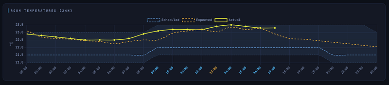

Afgelopen dagen heeft de warmtepomp goed gekoeld. Nu is hij echter omgesprongen naar water verwarmen en daarna naar legionellapreventie. Sindsdien schakelt hij niet meer terug naar koelen. Heb jij enig idee waar dit aan kan liggen? Anders probeer ik de warmtepomp even opnieuw op te starten.
Afbeeldingslocatie: https://tweakers.net/i/OM2bM7T6IjSz8H5H3Gv6kxLD3SU=/800x/filters:strip_exif()/f/image/drxldwcDYmKQsfmfFKr1exkD.png?f=fotoalbum_large
Afbeeldingslocatie: https://tweakers.net/i/1s6fpg-zf7_u9Zqbe-iND0qPEFs=/800x/filters:strip_exif()/f/image/tGtWlNEaHSlHDlXdI8DfVkJI.png?f=fotoalbum_large

Kleine side note: je warmtepomp was enorm aan het pendelen tijdens koelen, zie je dat? Niet wenselijk, lijkt mij…
En wat jouw vraag betreft: was dat niet deze bug, die in de laatste versie opgelost is? xoror in "Mitsubishi Ecodan warmtepomp uitlezen via cn105 + esp32"

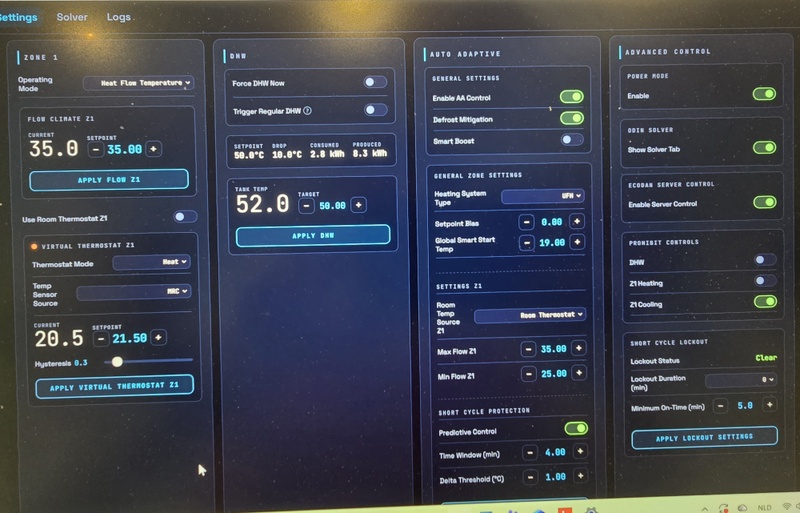

Dat pendelen zie ik bij mij ook terug komen
Afbeeldingslocatie: https://tweakers.net/i/bThRFZ0Pq7CMwuJYPJVwJ_uItJw=/800x/filters:strip_exif()/f/image/yXPRw6EVNRYHM7sj18KOM19W.png?f=fotoalbum_large
Wat bedoel je precies met "Je moet meer afgifte regelen/openen, en ws lagere Ta hanteren?"

@Loonen138
Je moet alle groepen openen voor meer opname capaciteit (afgifte). De natte ruimtes niet.
Wat is de min cool flow ? Je de min cool flow omlaag doen. Maar oppassen voor condens.
Voor de mensen die het eerste seizoen koelen, zet short cycle protection aan (kan nu alleen in HA, zal dat wel toevoegen in de stand alone web UI)
Afbeeldingslocatie: https://tweakers.net/i/CDlE2tRpezMN7jFcC-04CQNxdw8=/fit-in/4000x4000/filters:no_upscale():strip_exif()/f/image/p1lPcfMpcMwdQPwWpYb8DpCL.png?f=user_large
Hij zal dan in dit geval 30m pauze houden na een short cycle. Het is niet ideaal, maar als je nog niet zo goed weet wat je doet, kan je beter dit aan zetten om niet teveel compressor starts te krijgen. (lock out duration = 0, dan is het disabled)
Koelen is gewoon lastig, en als je niet voldoende afgifte hebt, is het nog moeilijker.

Bij mij ging het koelen vandaag zo:
Afbeeldingslocatie: https://tweakers.net/i/vBuihyYsUH-0hHBhI4Ma-ynJv-4=/800x/filters:strip_exif()/f/image/xTH1xXHnFRf44sjCCD1AkmPl.png?f=fotoalbum_large Geen pendel, en rond Ta=15 hele dag gekoeld. Zo hoort het uit te zien, geen dipjes.
Aangestuurd door Odin (solar only cooling):
Afbeeldingslocatie: https://tweakers.net/i/5ELReEESQA8vc4fwxwzZBrrap7U=/800x/filters:strip_exif()/f/image/FCteOdqvoAKzt5u8d5H5BBY8.png?f=fotoalbum_large

@xoror , wat is de 'power mode' onder Advanced Control?
Power on/off. Dus standby schakelen

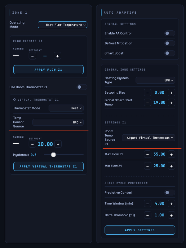

@xoror , Ik heb voor mijn ouders ook een asgard aangeschaft echter hebben hun geen HASS om de virtuele thermostaat te kunnen gebruiken.
Homey is wel aanwezig maar vanuit daar kunnen we natuurlijk niks doen.
Ook daar leest asgard enkel de MRC temperatuur uit en dat is de temperatuur van het kastje/schermpje, van de warmtepomp, die op zolder staat. Daar is het ~27 graden, dus de AA werkt natuurlijk niet goed.
Ook daar hebben ze dezelfde henco thermostaat (ook nieuwbouw) in de woonkamer, type nummer CU-DTHERMB-HC. Deze heeft 4 aangesloten kabels, HC signal, 0V, 24V, OUT.
2 van die kabels zitten, zover ik weet, kan zien/volgen, in de IN1 aansluiting van de ecodan.
Hoe kan ik zorgen dat asgard de temperatuur van de woonkamer kan uitlezen zodat asgard goed gaat functioneren?
Op de asgard pagina http://ecodan-heatpump.local (zonder dashboard), zie ik ook nergens de temperatuur van de woonkamer terug komen als waarde/sensor.
Moet ik iets gaan zoeken op de warmtepomp zelf in de instellingen?
Ik las dat je dallas sensoren kunt gebruiken ,op de asgard pcb, maar dat is geen doen om een kabel te leggen naar beneden.
Weet je nog een andere optie?
@Loonen138 Als je dus een externe thermostaat aansluit, dan stuurt die IN1 aan. De temperatuur van die thermostaat zie je niet terug op de ecodan. Alleen de officiële mitsu wireless thermostaat of de MRC laten de temp zien.
Nu heeft Asgard wel voorzieningen voor mensen die geen HA draaien.
1. Dallas temp sensor (valt af vanwege bekabeling)
2. Direct de REST api aanspreken.
Optie 2 is dus iets wat zou kunnen. Sensoren zoals die van Shelly kan je vaak direct een REST api commando laten sturen.
Je moet dan shelly het volgende laten posten:
http://ecodan-heatpump.local/number/Virtual%20Thermostat%20Input%20z1/set?value=21.5
om bijv 21.5 door te geven. Dat is voor Virtual Thermostat z1. (als je een fixed ip toekent aan asgard, kan je beter ip adres gebruiken, dat is sneller)
Er zijn vast meer temperatuur sensoren die je via REST api kan koppelen. Dus ik denk dat dat de handigste manier is.
Zie meer info: https://github.com/gekkekoe/esphome-ecodan-hp/blob/main/asgard/sa-config.md#configure-virtual-thermostat-room-temperature-via-rest-api Ik heb de manual onder handen genomen en als het goed is moet er nu ook meer info staan.
Nu weet ik dat sommige mensen ook homey draaien en dat je daar dmv MQTT ook integraties kan maken. Dat zou ook nog een manier kunnen zijn. Maar dan moet je de software zelf compileren en MQTT enablen.
Ik heb ook gezocht op die Henco, maar er is geen api oid beschikbaar waar je tegen kan praten helaas.
product: Shelly H&T Gen3 Deze werkt, en kan je volgens collega ontwikkelaar zo configureren
url moet dan wel zo:
http://ecodan-heatpump.local/number/Virtual%20Thermostat%20Input%20z1/set?value=$temperature

Nieuwe release:
https://github.com/gekkek...eleases/tag/2026-06-07.01
Let op de breaking change voor Asgard gebruikers als je de upgrade procedure nog niet gedaan had.
Verder hebben we nu in de stand alone web UI ook een update notificatie en een download button.
Afbeeldingslocatie: https://tweakers.net/i/NLXzvax830ljlR9deJGsbamaUng=/800x/filters:strip_exif()/f/image/TLtzi7MCIUUSKEK3bLBj0qaE.png?f=fotoalbum_large

Op de Asgard dashboard de temp en room source en de virtual thermostat ingesteld.
Ik had de HASS blueprints al ingesteld om de temperatuur te syncen naar Z1 input en de AA input.
AA weer ingesteld via de setup wizard maar hij blijft op mode Off staan, mis ik iets?
Handmatig nog even de flow climate op 18c gezet en de 18c temperatuur zie ik ook terug op de MRC van de warmtepomp maar niet binnen asgard, de feed staat op 28c?
Het is 22,5c in de woonkamer en setpoint staat op 20c, dus je zou zeggen dat de cooling mode toch zou moeten aanspringen? Het blauwe bolletje bij "virtual termostat z1" geeft demand aan.
Afbeeldingslocatie: https://tweakers.net/i/uYWmXooXN6NCpShx6mtZN-Kpt3c=/800x/filters:strip_exif()/f/image/VnPSX7UlC3e9LWbDmcDUKPJu.png?f=fotoalbum_large
Ik zie in HASS de IN1 op uit staan, zou ik dan de aders niet goed hebben aangesloten dat die het daarom niet pakt? Als ik de sensor geschiedenis in HASS erbij pak dan had deze eerst de status aan ipv uit.
Afbeeldingslocatie: https://tweakers.net/i/sLBjJ6xO9OQFIkCjn03myhn-xsc=/800x/filters:strip_exif()/f/image/gFPShExPYdgPLJ5rfEBegUlo.png?f=fotoalbum_large
@Loonen138
Je settings staan goed. Op de eerste monitor pagina kan je ook de status van in1/in6 zien he?
De virtuele thermostaat geeft inderdaad demand aan, en dat zie ik ook op je foto van Asgard. Het ledje bij R1 is rood (dwz, er is demand)
Wat ik denk dat er niet goed gegaan is, zijn de draadjes. Je moet wel een beetje afstrippen en goed in duwen bij in1.
Bij ons hadden ze ook in1 lam gemaakt, en ik moest 2 draadjes gebruiken voordat hij goed klemt. Het ligt dus aan je draad, dat moet je even nalopen. Aan de R1 kant en/of in1 kant.
Dip switches staan ook goed.
nog een laatste tip: Hysteresis zet dat op 0.2c
0.5 is best wel ruim. Zie uitleg en voorbeeld

Het werkt, zowel via de browser als via de shelly.
Alleen 2 problemen.
Na ongeveer 1 minuut gaat de temperatuur terug naar 21,5 graden.
Het maakt niet uit als ik hem via de browser op 24 of 18 zet, na ongeveer 1 minuut schiet die terug naar 21,5.
Ook als de shelly (via USB om de 5 minuten) de temperatuur pushed dan gaat die daarna terug naar 21,5.
Die 21,5 waarde heb ik via de curl commando's de vorige keer ingesteld met testen op de Virtual Thermostat Input V1.
Ik heb het idee dat die waarde dan zorgt dat het terug schiet??
Probleem 2, soms dan loopt de webinterface vast en ik kan het niet reproduceren.
De pings lopen wel gewoon door.
In de grafieken bij monitor zie je dan ook een gat qua communicatie.
Soms dat duurt het langer met laden als ik het via de browser aanpas, soms gaat het bijna direct.
EDIT: Ik verwacht dat bovenstaand komt omdat het wifi bereik niet het allerbeste is dus mogelijk negeren.
Afbeeldingslocatie: https://tweakers.net/i/86HBMu9gei2hrlXM_Ntqd7WO_cE=/800x/filters:strip_icc():strip_exif()/f/image/N6eZg3aTS1dfZ9UuTo6eijKK.jpg?f=fotoalbum_large
Ik zie dat de Homey via http request/logic wel een post commando kan sturen naar de asgard dus waarschijnlijk ga ik het via de manier oplossen om een willekeurige zigbee temperatuur sensor te gebruiken die sneller data stuurt.
Het nadeel van de shelly is namelijk dat het via usb om de 5 minuten een actie doet en via de batterijen maximaal één keer per 2 uur of de temperatuur met meer dan 0,5 graden of meer dan 5% veranderd.
EDIT2: Ik heb in homey een flow ingesteld die de temperatuur stuurt naar de Asgard en dat werkt.
Tevens ook gedowngrade na de vorige versie.
De temperatuur blijft nu goed en gaat niet terug naar 21,5.
Afbeeldingslocatie: https://tweakers.net/i/6pu_Jxi-q4Wpc1FlMMxrP87Y5fk=/x800/filters:strip_icc():strip_exif()/f/image/F5hLBLqaMZ44aRv0gGAP5pgo.jpg?f=fotoalbum_large

Hmm kennelijk werkt het nog niet helemaal goed. Ik wilde even checken of de virtuele thermostaat de heating Z1 start.
  • Current temp: 20,5
  • Setpoint: 21.5
  • Hysteresis: 0,3
Dan zou de Z1 heating aan moeten slaan, lijkt me. Maar dat gebeurt niet. Verder als volgt ingesteld:
Afbeeldingslocatie: https://tweakers.net/i/T_Zqh3-AvELRHMpoTEN_WDE_Dd0=/800x/filters:strip_icc():strip_exif()/f/image/2AYwv93jqpIGC6fdLUJ5Nzog.jpg?f=fotoalbum_large
Log rondom de wijziging van de setpoint even bekeken. Ik zie dan staan "target=18.0". Dat is de setpoint volgens de MRC (en Melcloud):
EventStream ---
[12:02:03] [D][auto_adaptive:609]: [*] Auto-adaptive cycle: independent_zone_temps=0 has_cooling=1 cold_factor=0.00 min_delta=2.00 max_delta=6.50
[12:02:03] [D][auto_adaptive:374]: Z1 src=0 room=20.5 target=18.0 flow=36.5 flow_rate=0.0 outside=22.0 bias=0.0 H=0 C=0
[12:02:03] [D][auto_adaptive:474]: Z1 target_delta=2.00 cold_factor=0.00 dyn_min=2.00 eff_range=2.00 error_factor=0.00 boost=1.00 linear=0, use_solver=0
[12:02:03] [D][auto_adaptive:227]: Z1 Setpoint reached. Base delta T.
[12:02:03] [D][auto_adaptive:261]: Z1 HEATING: flow=31.50°C, return=29.50°C (boost 0.0)
[12:02:03] [W][auto_adaptive:156]: Flow adjust: 36.00°C to prevent compressor stop! (setpoint: 31.50°C is 5.00°C below actual feed temp)
[12:02:03] [W][auto_adaptive:055]: Flow limited to 35.0°C (Zone Max Limit), calculated_flow: 36.0
[12:07:03] [D][auto_adaptive:609]: [*] Auto-adaptive cycle: independent_zone_temps=0 has_cooling=1 cold_factor=0.00 min_delta=2.00 max_delta=6.50
[12:07:04] [D][auto_adaptive:374]: Z1 src=0 room=20.5 target=18.0 flow=36.0 flow_rate=0.0 outside=22.0 bias=0.0 H=0 C=0
[12:07:04] [D][auto_adaptive:474]: Z1 target_delta=2.00 cold_factor=0.00 dyn_min=2.00 eff_range=2.00 error_factor=0.00 boost=1.00 linear=0, use_solver=0
[12:07:04] [D][auto_adaptive:227]: Z1 Setpoint reached. Base delta T.
[12:07:04] [D][auto_adaptive:261]: Z1 HEATING: flow=31.00°C, return=29.00°C (boost 0.0)
[12:07:04] [W][auto_adaptive:156]: Flow adjust: 35.50°C to prevent compressor stop! (setpoint: 31.00°C is 5.00°C below actual feed temp)
[12:07:04] [W][auto_adaptive:055]: Flow limited to 35.0°C (Zone Max Limit), calculated_flow: 35.5
[12:12:03] [D][auto_adaptive:609]: [*] Auto-adaptive cycle: independent_zone_temps=0 has_cooling=1 cold_factor=0.00 min_delta=2.00 max_delta=6.50
[12:12:04] [D][auto_adaptive:374]: Z1 src=0 room=20.5 target=18.0 flow=35.5 flow_rate=0.0 outside=23.0 bias=0.0 H=0 C=0
[12:12:04] [D][auto_adaptive:474]: Z1 target_delta=2.00 cold_factor=0.00 dyn_min=2.00 eff_range=2.00 error_factor=0.00 boost=1.00 linear=0, use_solver=0
[12:12:04] [D][auto_adaptive:227]: Z1 Setpoint reached. Base delta T.
[12:12:04] [D][auto_adaptive:261]: Z1 HEATING: flow=30.50°C, return=28.50°C (boost 0.0)
[12:12:04] [W][auto_adaptive:156]: Flow adjust: 35.00°C to prevent compressor stop! (setpoint: 30.50°C is 5.00°C below actual feed temp)
[ Voor 40% gewijzigd door bilgy_no1 op 11-06-2026 12:40 ]
@bilgy_no1
Voor Odin moet je de virtual thermostat gebruiken. Dus SW1-8 moet OFF staan. De virtual thermostat (software thermostaat) gaat dan leidend zijn via in1. Dat moet je dus ook aansluiten.
Daarna moet je de virtual thermostat vertellen dat hij de MRC moet gebruiken. Nu is MRC een beetje misleidend, maar het geldt dus ook voor wireless thermostaat. op je FTC kan je de master per z1 of z2 instellen, dat moet goed staan, en dan pak ik vanzelf de juiste waarde.
Je kan de master controleren via de sensor:
Afbeeldingslocatie: https://tweakers.net/i/TVSRge3XSpdtPAov1BeWZtk5ltA=/fit-in/4000x4000/filters:no_upscale():strip_exif()/f/image/AJW6km4XYPgOAFW4y76bQPj6.png?f=user_large
Bij jou moet dan RCx staan ipv MRC (om aan te geven dat de wireless thermostaat de master is voor die zone). Je kan deze zien op http://asgard_ip (dus zonder /dashboard)
Op je MRC kan je zo kijken hoe de master is ingesteld voor je zone:
> initial settings > room sensor settings > zone 1 and/or 2 > sensor settings > select the configured RCx here.
Als dat goed is ingesteld, dan moet je Asgard zo instellen:
Afbeeldingslocatie: https://tweakers.net/i/SdfHKjrx-gSPATsT8OkaQE9YjAY=/x800/filters:strip_exif()/f/image/jh0fRZA2ausKxN57GeWBKVlE.png?f=fotoalbum_large
Je moet het dan zo instellen (negeer de waarden behalve de rood onderstreepte velden).
1. room sensor source : MRC (dus eigenlijk de master van de z1 of z2, wat je hierboven zag)
2. Voor auto adaptive moet je nog aangeven welke kamer temperatuur hij kan gebruiken. Dat moet in jouw geval op Asgard Virtual thermostat zijn, omdat we daar de kamer temperatuur hebben.
Over de thermostaten:
- je hebt in Asgard virtuele thermostat, dat is een software thermostaat die een temperatuur sensor/bron nodig heeft. De setpoint die je hier instelt, zie je dus alleen op deze software thermostaat.
- standaard mappen we de MRC/wireless thermostat naar room thermostat z1 of room thermostat z2. Die zijn gemapped naar de masters van de betreffende zones. Dus wat je hier aanpast zie je terug op je MRC/wireless thermostats
Ik zal vanavond de Asgard documentatie hier voor aanpassen, het loopt een beetje achter op de ontwikkeling...
Mitsubishi Warmtepomp Uitlezen / Besturen | Optimaliseren

ODIN ontvangen en ingesteld, ben zeer onder de indruk @xoror _/-\o_ .
Ik ben de komende dagen\weken benieuwd hoe het systeem werkt en of het pendelen ook minder wordt vanwege de "HP Min Modulation" optie.
Ik heb zelf dan geen zonnepanelen of een thuisbatterij maar wel een dynamisch contract.
Als het salderen in 2027 stopt dan zullen de zonnepanelen vast goedkoper worden om een mooie deal eruit te kunnen slaan en dan verwacht ik dat de thuisbatterij technieken ook wel verder zijn dan nu.
Auto Adaptive vervalt natuurlijk met ODIN, toch? Ff dubbel check, want die opties zijn inmiddels grijs.
Dus dat betekend dat de HASS automation "Update Minimum Cooling Flow Temperature" voor de dew temp geen nut meer heeft toch?
Weet ODIN\Asgard nu wel wat de laagste temperatuur waarde is om te koelen vanwege de condens vorming?
De Flow Climate Z1 staat nu namelijk al op 11c ingesteld.
De solver tabblad heeft een aantal mooie grafieken, toevallig al een dashboard voor HASS geknutselt? Anders ga ik van het weekend zelf aan de slag, ik naam aan dat we die statistieken ook kunnen uitlezen toch?
@Loonen138
Nee, je moet auto adaptive aan laten, die worden gebruikt voor de veiligheids maatregelen. Je moet ook je script met min flow in tact laten, anders heb je geen condens bewaking.
Je moet de optie enable solver aanzetten in Asgard, en dan IP van odin invullen, dat is alles wat je aan Asgard kan hoeft te doen.
De geleerde stats zijn uit te lezen, maar de grafiek data is intern formaat. Het is de bedoeling dat je Odin monitored in de solver tab.
De AA opties zijn grijs omdat je ws in de verkeerde operating mode zit, had ik ingebouwd om gebruikers te waarschuwen dat AA dan niet actief is (!)
Dus het werkt zo:
Odin rekent door wat er nodig is, en geeft dat door aan Asgard. Asgard heeft een speciale mode in AA (als solver enabled is) die dat weer oppakt en omzet naar een bepaalde flow temp die is gevraagd door Odin.
Nadat je de wizard hebt doorlopen moet je eigenlijk nog een comfort bandwidth maken. Ik draai bijvoorbeeld met dit:Afbeeldingslocatie: https://tweakers.net/i/sOf3tpWQ7lyqagG1sZtuJIbUsiA=/fit-in/4000x4000/filters:no_upscale():strip_exif()/f/image/tEPhsd4ccOlTGqF1oNtkjxK7.png?f=user_large
Dat geeft dan zoiets:
Afbeeldingslocatie: https://tweakers.net/i/hXoSYpsPCePJcyzBMPGLbo6Fs6c=/800x/filters:strip_exif()/f/image/F6MWJ9hVotrKVK6ewoxUzuQp.png?f=fotoalbum_large
De blauwe gestippelde lijn is dus je ideale lijn, en de band breedtes zijn dus die min en max tov je ideale lijn. Daar binnen mag hij dan blijven met het schema. Hoe meer vrijheid je hem geeft, hoe meer hij kan besparen, maar dat moet je tweaken naar je eigen comfort.
Voor koelen zijn we vrijwel altijd beperkt door min flow temp. Hij wil vaak meer koelen, maar mag dan vanwege condens alleen bijv 15c doen. Dus de koel planning wordt vaak niet gehaald vanwege de condens temp. Hij stelt het elk uur wel weer bij. Je kan de log meekijken om dat te volgen
En als laatste nog even verwachting management: De min modulation probeert Odin wel af te dwingen, maar je afgifte moet het wel aan kunnen. (maw, als je te weinig groepen open hebt, dan ga je pendelen krijgen)

Duidelijk, ik ga eens kijken of ik iets moois kan fabriceren zonder de asgard webpagina te bekijken, als ik alles in HASS kan stoppen is het natuurlijk eenvoudiger.
Dus het werkt zo:
Aah, in de Cool en Heat target Temperature zijn die AA opties inderdaad grijs maar in de Cool en Heat flow Temperature zijn ze de AA opties wel bruikbaar.
Ik dacht dat ik de target moest gebruiken, zal ik wel ooit perongeluk verkeerd hebben geklikt.
Nadat je de wizard hebt doorlopen moet je eigenlijk nog een comfort bandwidth maken. Ik draai bijvoorbeeld met dit:[Afbeelding]
Die had ik ingesteld, ik dacht ik begin hier eens mee, of zou dat te ruim zijn qua temperatuur range?
Koud in de winter vind ik niet perse erg, dan trek ik wel een trui aan maar warm in de zomer is vervelend 8) .
Als het tussen de 18 en 22 graden binnen blijft dan vind ik het prima.
Na het aanpassen van de operating mode is ook het koelen meteen gestopt omdat de huidige temperatuur (21,6c) tussen 18 en 22 graden in zit, toch? Nu heb ik het dus goed staan?
Als de temperatuur er buiten valt, gaat die dan naar de base koelen\verwarmen of stopt die wanneer de temperatuur grens is bereikt?
Afbeeldingslocatie: https://tweakers.net/i/Lrff4vUk336r7pYqJcumU0wxmCs=/800x/filters:strip_exif()/f/image/uHvo99wzV4ggj4upnjgG1eHg.png?f=fotoalbum_large
Alle groepen voor koud water staan open dus daar zou het niet aan moeten liggen.
Misschien ging die wel pendelen omdat ik de operating mode verkeerd had staan?? :z
Ik ben nog iemand aan het vragen die daar iets meer verstand van heeft om het te dubbelchecken.
Omdat ik nieuwbouw huis heb kan ik niet ff de installateur vragen vanwege garantie en dingen ;).
Die vinden zo'n asgard\odin natuurlijk niet leuk.

xoror schreef op donderdag 11 juni 2026 @ 15:29:
Je moet ook SW2-1 aanzetten he?
@_RRM_ Had jij nou ook de wireless thermostat toch? Of gebruikte jij de MRC
Klopt, draait prima met de PAR-WT50R. (Zojuist jammer genoeg de verwarming weer aan met dit weer)
Gasloos 26-05-2020; SHW112YAA + ERSC-VM2C, SWW 400L
@_RRM_ sw2-1 op on en sw1-8 op off toch voor de virtual thermostat?
@bilgy_no1 Zie hierboven zou gewoon moeten werken.
