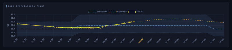

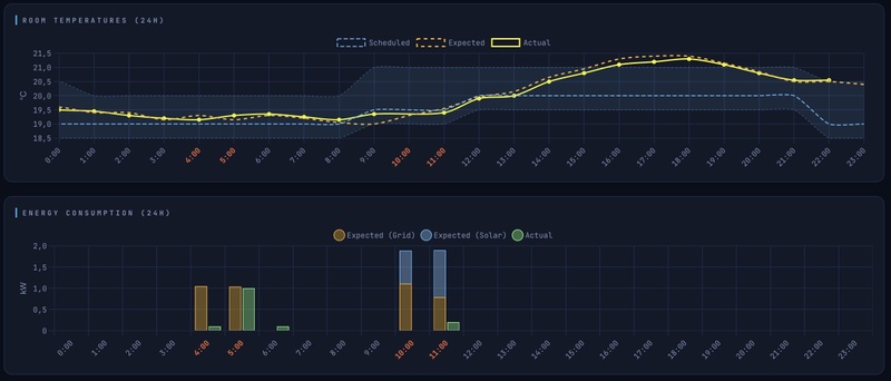

@barcomoon Het werd me toch een beetje te warm :+ Dus heb de bandbreedte iets aangepast, in de nacht mag hij wat meer droppen en overdag wat minder stijgen. De dag transitie bug is er ook uit en als alles goed werkt zal ik het komende dagen releasen. Verwachte kosten vandaag weer 0 8)
Afbeeldingslocatie: https://tweakers.net/i/_NUZ8wHAwGZ4AHfi-P4U_IdpAOs=/800x/filters:strip_exif()/f/image/D8g517qDadxMboNFI2Y8zhuT.png?f=fotoalbum_large
Ik heb ook gemerkt dat hij soms 2kw vermogen wil inplannen omdat er dan net nog voldoende pv opbrengst is 8)7
Met de volgende release komt er naast max kW ook een min kW

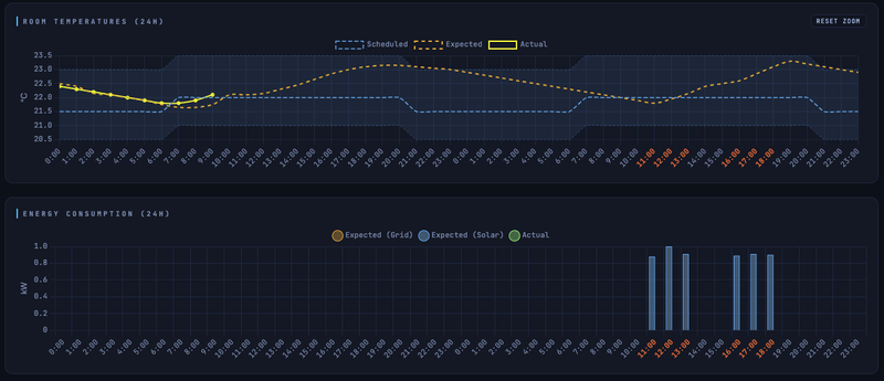

@xoror dat zijn korte broeken temperaturen! Ik probeer ook met de range af te dwingen dat het niet te warm hoeft. Afkoeling valt best mee normaal gesproken, daar zit nog wat dagen leren in denk ik.
Hier ging het heel aardig vandaag, ondanks twee keer een internet storing van een paar uur! Dan zie je maar weer hoe fijn het is dat in de basis alles lokaal draait. Veel zon vandaag en dan is er nauwelijks verwarmen nodig. Ik ben benieuwd hoe het vannacht afkoelt. Odin heeft verder niets meer ingepland:
Afbeeldingslocatie: https://tweakers.net/i/cRVGjHwzqOKWeiV3Enghs6UYGa4=/800x/filters:strip_icc():strip_exif()/f/image/1WIBIIhguSTMAwgOZjU8dYwG.jpg?f=fotoalbum_large

@Bouwertje Even verwachting management, de screenshots (met de expected en actual room temp) die je hier ziet zijn van de Odin test. @barcomoon is een van de testers. De solver tab zal bij jou nog niet werken.
Maar de rest wel, je kan alles bekijken en bedienen en ook auto adaptive draaien. Wanneer Odin klaar is, kan je Asgard ermee uitbreiden.

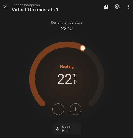

@xoror thnx, ik heb de update er net op gezet.
wat valt me op,
Thermostat Mode : zone 2 stond in eens op COOL mode in het dashboard
maar als ik op de achtergrond naar de settings keek, stond deze op HEAT
Zone 1 geeft nu en oranje bolletje voor: Virtual Thermostat Z1
maar die gebruik ik helemaal niet
zone2 heeft nu geen oranje bolletje voor Virtual Thermostat Z2
als ik nu een setpoint instel op het dashboard en save, dan staat dat wel in het dashboard maar op de achterkant staat nog steeds de oude setpoint, dus hij springt nu niet aan als ik dat zou willen door een hogere setpoint in te stellen.
Manual Relay z1 staat op on
Manual Relay z2 op off
geen idee waar die op zouden moeten staan :)
oh en DHW was in eens van ECO terug naar normaal gezet
[ Voor 3% gewijzigd door Zjemm op 03-04-2026 09:08 ]

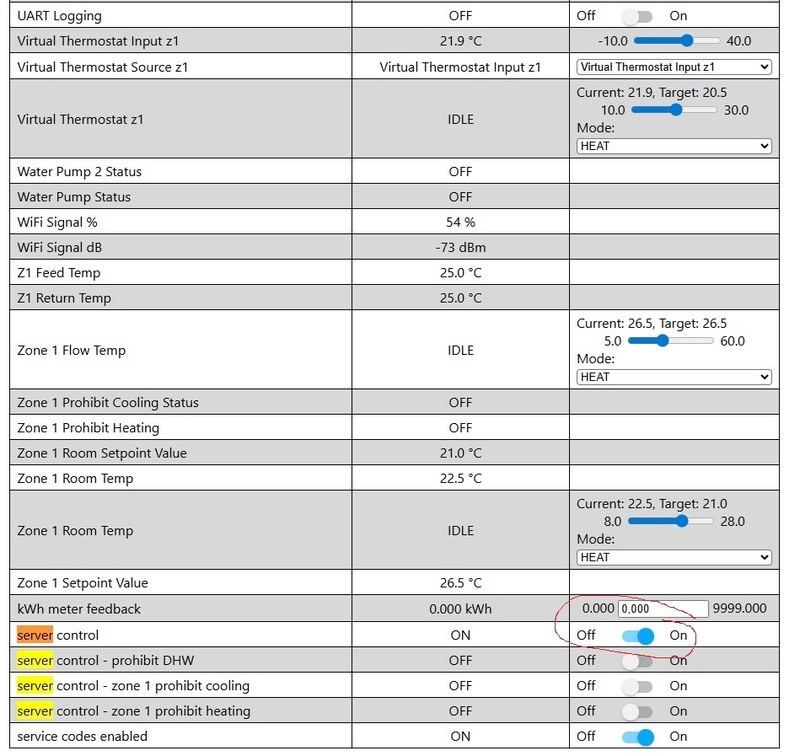

nee ik bedoel de ESP url zonder /dashboard, dus die hele tabel die je dan ziet. dus wat ik in dashboard set, zie ik niet in die tabel overeenkomen
[ Voor 30% gewijzigd door Zjemm op 03-04-2026 09:12 ]
Zjemm schreef op vrijdag 3 april 2026 @ 09:12:
hmm dat zou niet mogen, want die gebruikt dezelfde controls. heb je na update je UI even refreshed in browser? soms is die 'disconnected'

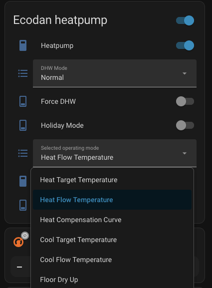

net opnieuw geflashed via usb (dus niet OTA) maar ik hou hetzelfde probleem. na het instellen van alles pakt ie het niet goed op
Afbeeldingslocatie: https://tweakers.net/i/OUyLFRb_jYua88Iypfg8M38eTq8=/800x/filters:strip_exif()/f/image/BVPraAhfYErRArDDbiB6JsPE.png?f=fotoalbum_large
Afbeeldingslocatie: https://tweakers.net/i/PR0kWyFBllVh0HawszJGUnRX-r0=/fit-in/4000x4000/filters:no_upscale():strip_exif()/f/image/F7lrpreYUZWg6rTZw1XQeyrU.png?f=user_large
@Zjemm als je z2 op heat zet verandert de boel mee ?
Als je nu een setting dus aanpast, werkt het dus niet door? Ik zal even lokaal hier 2 zones emuleren en kijken of daar evt nog wat zit.
[ Voor 24% gewijzigd door xoror op 03-04-2026 11:50 ]

de logs laten geen changes aan settings zien
als ik COOL kies, dan zie ik recht onderin iets anders geset worden

Heb nog een stukje geschreven over load spreading waar ik nog even mee aan het testen ben. Het idee is dat Odin bijv. 20kWh over meer gratis/goedkope uren smeert, en dus ook op een lagere frequentie gaat draaien.
Afbeeldingslocatie: https://tweakers.net/i/E86PLdvliyzjDhzC-dNaawhmHNM=/800x/filters:strip_exif()/f/image/TVCXmAE7eGMgHRwfijoV32Ol.png?f=fotoalbum_large
Odin heeft mijn huis vrij goed geschat, hier de verwachte vs echte temp. Hij heeft nog niet verwarmd, en ws is het ook niet meer nodig. Je ziet hier dus alleen de effecten van de verwachte warmte verliezen + passive solar gain.
Een optimalisatie later ziet hij dat het niet meer nodig gaat zijn :) Maar hij planned nu wel een SWW run in om 14:00 (gratis nu met de solar).
Afbeeldingslocatie: https://tweakers.net/i/BksEzfPxXwmnBmRQCCcYgIkLtso=/800x/filters:strip_exif()/f/image/U04922LYVERZ3fYKmazVCaOD.png?f=fotoalbum_large
[ Voor 68% gewijzigd door xoror op 04-04-2026 13:07 ]

Verder ziet Odin voor morgen voor het eerst negatieve energie prijzen. Hij verwarmt alsof zijn leven er van afhangt 8)7 8)7 Maar gelukkig blijft hij binnen de bandbreedte die ik heb gedefinieerd.
Afbeeldingslocatie: https://tweakers.net/i/Jz52S6PwMU9KX6_kiL_6zoR_bUg=/800x/filters:strip_exif()/f/image/P6Dr04Nwm6OqaBZ9c593Y6ds.png?f=fotoalbum_large
[ Voor 50% gewijzigd door xoror op 05-04-2026 00:32 ]

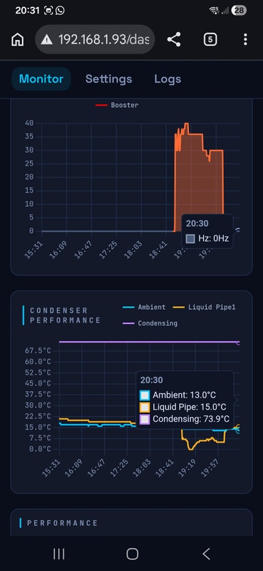

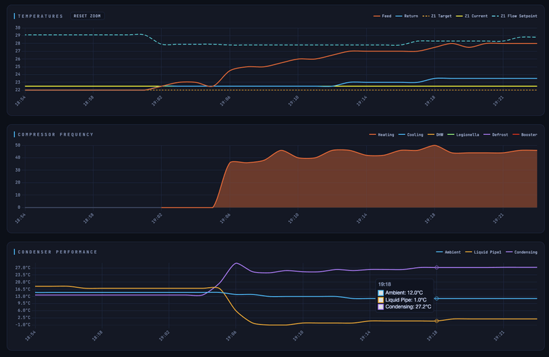

Er gaat nog wat fout met de condensing tempreture in standalone modus. Ik heb net de eerste run van vandaag en hij blijft de hele tijd rond de 74 graden hangen. Dat lijkt me niet goed. Abient volgt netjes de buiten temp en liquid is net tijdens de start van 8 naar 0 gegaan (15minuten). Ik heb er geen haast mee he.
Mooi ik dat ik nu de frequenties kan uitlezen t.o.v. Buiten temperaruur. Dit geeft over een run een beter beeld waarom hij af en toe wat hoger draait als t s'nacht afkoelt. Als dat niet t geval is zie je dat nu ook mooi. 🙂
@PeterMi Ik weet vrij zeker dat de condensing temp goed is ...
Afbeeldingslocatie: https://tweakers.net/i/4hErRO76wyVnqWABYpANFQ1aZLA=/800x/filters:strip_exif()/f/image/8SuYLZl0YqdGGMeUOu5U6cvS.png?f=fotoalbum_large
Post die nieuwe grafiek met je run eens? Sommige units reporten wel stuck sensor, maar dan is het de waarde altijd 40.57 geloof ik...
Je kan de esphome interface benaderen door de het dashboard deel weg te laten. Kijk daar bij fault codes zie je wat?
[ Voor 78% gewijzigd door xoror op 06-04-2026 20:04 ]

Bij fault codes staat: no error.
Afbeeldingslocatie: https://tweakers.net/i/kzpCifVO0zdawpPxB_xlk7-bdQU=/x800/filters:strip_icc():strip_exif()/f/image/8TTfqQPr5iR6Lx4FUkqpnVvS.jpg?f=fotoalbum_large
Afbeeldingslocatie: https://tweakers.net/i/ZxqkZUyb-Ewn5VaRa0Q0eQ8Y1fs=/x800/filters:strip_icc():strip_exif()/f/image/bTlCOjF0XmDxMPYCMutTadTf.jpg?f=fotoalbum_large
Ik zag nog bij short cycle lockout duration dat je wel tot 60 min kan gaan. In de standalone is dit tot 5 minuten max. Is dit wat anders?
op http://192.168.1.83
zoek daar fault codes ? Maar de 73.9 kan ook wel een stuck value zijn bij jouw omdat deze nooit wijzigt. Lijkt op die 40.57 stuck values

Je bedoeld denk ik 93 op t einde. Met 83 op einde krijg ik iig geen verbinding. Er staat: no error zoals ik al vermeld had boven de screenshots.
Ja sorry .93 idd, ik ben een slechte copy paster, zeker als ik het zelf moet overtypen van een screenshot. Maar als je geen error code ziet is het ok. Dan hebben ze nog een 'stuck' sensor waarde voor condensing. heel vervelend. Moet ik die ook eruit filteren als ongeldig. Negeer die waarde dus, je unit report het wel, maar de waarde is niet goed. Ik weet ook niet waarom sommige units dit doen.
[ Voor 60% gewijzigd door xoror op 06-04-2026 21:57 ]

Afbeeldingslocatie: https://tweakers.net/i/V0L8nPc1v3KsR33coyjGS3xCYSM=/800x/filters:strip_exif()/f/image/IlCyOxoR5Frs0YMm8w7y42ic.png?f=fotoalbum_large
Ik heb de prijzen nu opgesplitst in een grid en solar deel. Zo kan je zien hoeveel solar hij denkt te gebruiken op een bepaald uur.

Het werkt hier best mooi zo met de Odin beta test. Stralende luchten vandaag. Goed zichtbaar in de voorspelling en de uiteindelijke opwarming van het huis. Odin dacht in eerste instantie nog wat extra verwarming nodig te hebben om 10 en 11 uur in de ochtend maar weer veel gebruik gemaakt van de gratis warmte van de zon. Dus de actual was uiteindelijk best minder dan de expected. Niet stoken is nog altijd goedkoper dan weinig stoken!
Afbeeldingslocatie: https://tweakers.net/i/6yBCnhVAajzNQnkol8w9N9_jg_w=/800x/filters:strip_icc():strip_exif()/f/image/Vyfdic6ac4pEh6Fc2Rrh5mtL.jpg?f=fotoalbum_large
Werkt mooi zo!
WP: PUZ-SWM80YAA + ERSF-VM2E, 300L SWW, ESP met Home assistant. WTW Ventilatie. EV. Gasloos sinds juli ‘25.
@barcomoon Kan je kijken of hij daadwerkelijk heeft verwarmd ? Heb je toevallig herstart rond die tijd ? Of update gedraaid? Het kan ook standby verbruik zijn btw.
In principe als hij het ingepland heeft voert hij het ook uit. Enige uitzondering is als dhw tussendoor komt, of hij is herstart. We voeren de re-opt uit 5m voor het hele uur uit. En die is dan geldig vanaf het komende uur. Het huidige duur passen we niet meer aan namelijk.
Hier had hij initieel om 10-11 geplanned maar uiteindelijk paar uur van te voren gezien dat het niet nodig was. Dus vandaag 0 verbruik behalve standby verliezen.

@barcomoon Afbeeldingslocatie: https://tweakers.net/i/o5b9OVk_TZQXOr-UYlAXChc6ns8=/800x/filters:strip_exif()/f/image/3uWdcq9RvMEQamxSkZ8rPfQO.png?f=fotoalbum_large
Hier zat jij op te wachten geloof ik. je kan nu naar rechts scrollen of uitzoomen om de planning ook te zien voor de volgende dag. Vaak is het dan logischer te zien waarom hij bepaalde dingen doet. Hier denkt hij tussen 10-12 te moeten bij verwarmen, maar ik gok dat als we dichter bij dat tijdstip komen hij ziet dat het niet meer nodig is

@tante Truus Ja die selection box had ik niet in HA dashboard opgenomen. Hij zit wel onder de hele lange lijst met alle sensoren.
Maar omdat jij Asgard heb, kan je gewoon http://esp_ip/dashboard doen en hem daar instellen. Zie
https://github.com/gekkek.../main/asgard/sa-config.md (bij nummer 4 in de afbeelding). Er is een zelfde variant in HA, maar die zal ik dan in het voorbeeld dashboard ook opnemen.
De operating mode kan je ook hier instellen, bij nummer 2.
Operating mode voor z1 staat onder het sub kopje "Ecodan Heatpump" op het HA dashboard (onder holiday mode).
Afbeeldingslocatie: https://tweakers.net/i/d8F00VNBoWwHUPZEAopa7Uq56mo=/fit-in/4000x4000/filters:no_upscale():strip_exif()/f/image/Mdy1PCz5vBW5no1Z5dej1Gyj.png?f=user_large
Succes!

Als je de virtual thermostat gebruikt:
Single zone 1: connect 2 wires from Asgard PCB R1 to IN1 on your main FTC board. When using R1 please ensure that SW2-1 is in the ON position.
zie: https://github.com/gekkek...md#step-3-connect-the-pcb
De gewenste kamer temp stel je nu in op de virtuele thermostat, dubbel klik erop en dan krijg je zoiets te zien:Afbeeldingslocatie: https://tweakers.net/i/xVXJTB-osI2LthtOz2I1BnYitvw=/fit-in/4000x4000/filters:no_upscale():strip_exif()/f/image/CqD3GR8EzzNcwk3orOp4CJdS.png?f=user_large
Met die +/- of aan dat rondje slepen
Misschien moet je foto maken van je MRC, ik gok dat het je DHW temperatuur is, of je bent DHW aan het maken.

Tank temperatuur zie je rechts, kamer temp/virtual thermostat links onder. links boven is de actuele flow temp (hier was dhw net klaar, vandaar dat die op 50c staat) <---
Flow climate is dus je actuele aanvoer temperatuur van je wp. Als hij sww doet is dat hoger dan verwarmen.
Ik weet ook niet hoe ik dit anders moet uitleggen Je hoef verder nooit aan de flow climate te zitten
Je sww setpoint staat op 55, en drop van 5, dwz dat hij bij 50c alweer gaat verwarmen. Dat is echt onzuinig/onnodig... in het algemene mitsubishi topic kan je daar wel meer advies/tips over vinden
Gisteren had je 7kWh gebruikt voor je sww, dat is echt hoog. Het zou ongeveer 2-3 kWh per dag moeten zijn.

Dank, ik waardeer alle hulp. Maar soms ben ik bang dat het bij mij anders is dan bij anderen.
Ik heb via DHW het setpoint naar 47 gezet. Of dat nog comfortabel douchen blijft gaan we ervaren, kan altijd weer omhoog.
De drop kan ik niet aanpassen. Ook niet via het menu in mijn MRC.
dipswitch 1.3 staat op on. maar boilerinstellingen in het servicemenu is geblokkeerd. kan dat door de Asgard komen?
@tante Truus via MRC kan je alleen drop instellen. Bij dwh settings moet je de selectie knop lang ingedrukt houden. let op dat server control uit moet staan, anders zijn deze knoppen niet zichtbaar op je MRC.
Asgard blokkeert niets, we lezen alleen uit en stellen dingen in. Alleen server control mode, als die actief is blokkeert veel settings. SW1-3 is om aan te geven of je SWW tank hebt of niet. Dat stond altijd al op on mag ik hopen voor je. Als je twijfelt, spanningsloos maken, asgard ontkoppelen en kijken of service menu anders werkt.
Ik gok dat je server control mode aan heb gezet. Maar ik zal gewoon van afblijven tot dat je wat beter begrijpt hoe het werkt. Hoe groot (liters) is je sww tank? Check verder waar ze de temperatuur sensor ingestopt hebben. Als die beneden zit van je tank, dan gaat je tank onnodig vaak verwarmen. Ook in je MRC moet je aangeven welke temp sensor je gebruikt. Wij (en de meesten hier) gebruiken de bovenste. Maar je hebt van die installateurs die hem vrolijk beneden inprikken, en dan is het dag dag zwaaien naar je tank gelaagdheid |:( |:(

Afbeeldingslocatie: https://tweakers.net/i/Rj2PsOe91iq8ZQCXPJWQaAQolwY=/800x/filters:strip_icc():strip_exif()/f/image/8gnl6auNhM6MXFQ3sWoXQLsN.jpg?f=fotoalbum_large
deze bedoel je dus? Ik kan me niet herinneren dat ik hier ooit op geklikt heb of dat ik iets dergelijks aan/uit gezet heb. Staat dit zo goed of moet het uit?
je hebt toch zelf prohibit cooling aangezet in HA... Dat kan alleen als server control aan staat. Dus de server control maar off zetten
