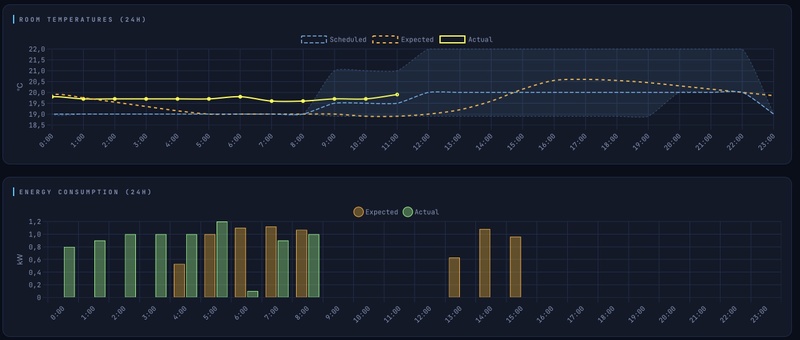

@Quitoo
Voorlopig is er support voor 1 schema, maar ik kan me voorstellen dat je meerdere kan definieren.

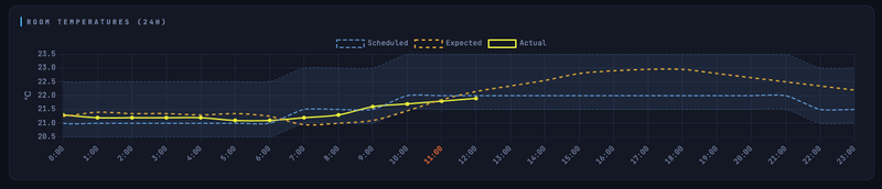

Ik ben nu aan het testen met het volgende schema:
Afbeeldingslocatie: https://tweakers.net/i/ccBWFdUrl6BgHr-HUwHuc1nthh0=/fit-in/4000x4000/filters:no_upscale():strip_exif()/f/image/ZHTHDKrHcBhzQigAzOepB31g.png?f=user_large
Je definieert uur ranges met toegestane bandbreedtes, daarbuiten krijg je vanzelf een hogere penalty en zal de solver deze oplossingen niet kiezen.
Dus wat ik hier instel is:
- tussen 00:00-06:00 mag de temperatuur 21c zijn met dalingen tot -0.3c. Ik dwing eigenlijk hier nachtverlaging af. De solver zal een schema kiezen die het laat afkoelen tot rond 21c.
- tussen 06:00-10:00 mag de temperatuur 21.5 zijn met -0.5c en +1.5c speling. In dit deel laat ik hem het huis geleidelijk opwarmen
- tussen 10:00-22:00 moet hij de temperatuur houden op 22c met -0.5c en +1c afwijkingen.
Je kan zoveel blocken toevoegen als je wil maar niet meer dan 24, want het gaat per uur. Zo stuur je als het ware de solver. Er zijn nog meer parameters, maar dit is de belangrijke. Zo kan hij bepalen aan de hand van jouw profiel wat het goedkoopst gaan zijn (hij houdt rekening met weer, zonnepanelen, dynamische energie prijzen). Het mooiste is dat hij per uur een optimalisatie call doet met de huidige staat om te optimaliseren voor de rest van de dag (Dat heet Model Predictive Control ofwel MPC).
Het werk vordert al gestaagd en ik ben hem deze week aan het testen/fine tunen op mijn eigen installatie. De integratie met het Asgard dashboard is seamless, gewoon in je netwerk inpluggen en hij ziet hem vanzelf.

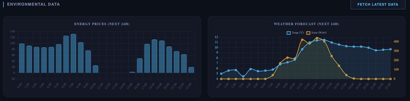

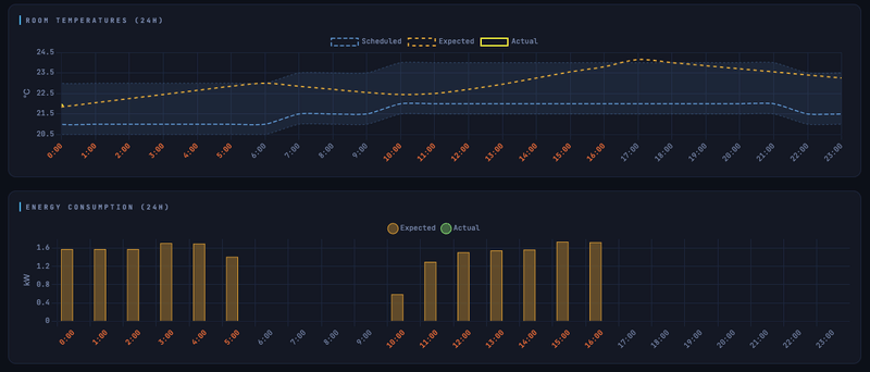

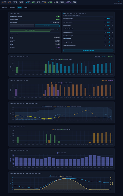

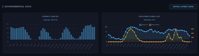

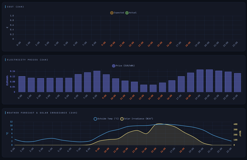

Nog wat updates over de solver:
verder wordt het model achter de solver steeds beter
Afbeeldingslocatie: https://tweakers.net/i/AMvjoT54tIFm88xMo8Ed9u7kKNA=/800x/filters:strip_exif()/f/image/FzCSZUYsUWIA1vhKAKNRNcGF.png?f=fotoalbum_large
De blauwe bar en groene bar kruipen steeds meer naar elkaar toe, dwz dat hij steeds beter kan voorspellen.
In de 2e grafiek zie je dat de gele lijn steeds beter tegen de verwachte lijn loopt. Dus de werkelijke temp ligt steeds dichter bij de verwachte temp
Ook leuk om te zien dat door de zonnepanelen hij geen kosten ziet tussen 08:00-17:00. Afgelopen nacht had hij de verwarming ook uitgezet omdat de huidige temp nog mooi in de bandbreedte lag, vanaf een uur of 3 ging hij weer verwarmen omdat mijn schema voorschrijft dat het rond 7:00 weer een beetje op temperatuur moet komen.

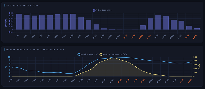

Hier nog de tarieven en het actuele weer (wordt elk uur vernieuwd)
Afbeeldingslocatie: https://tweakers.net/i/dTRLXWG2wjw918gAkFy-Ic3EZC0=/800x/filters:strip_exif()/f/image/xA6p8pFGTfrhetbxCs6Cl5Hc.png?f=fotoalbum_large
Het gat dus de goede kant op en hopelijk kan ik iets van een besloten BETA starten binnenkort (volgende week oid)
[ Voor 13% gewijzigd door xoror op 12-03-2026 11:40 ]

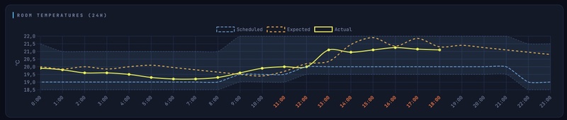

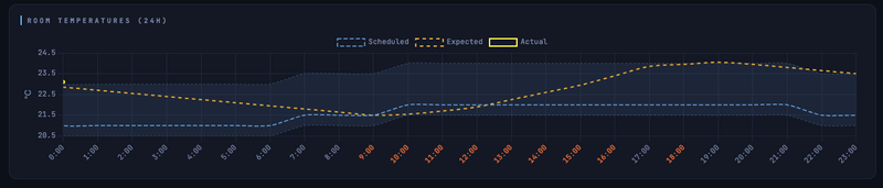

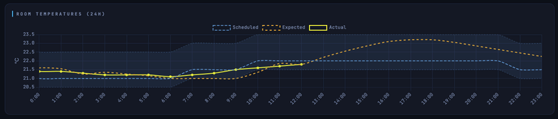

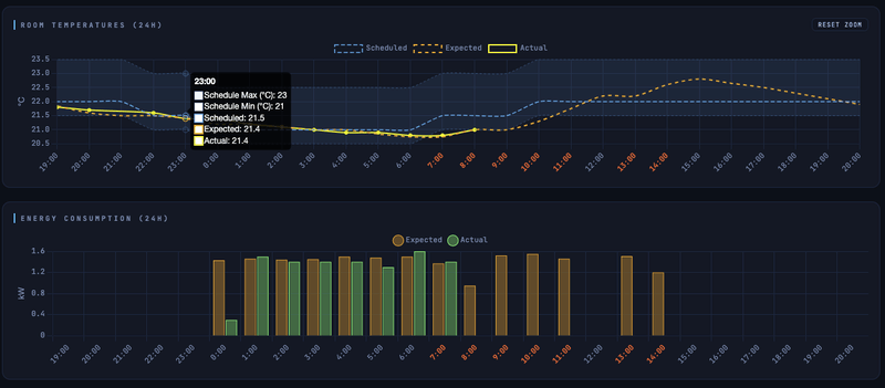

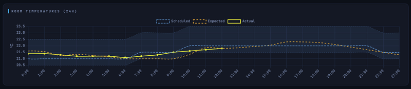

Afbeeldingslocatie: https://tweakers.net/i/0JcRB056xiMj6Jqo_xb33U5aDYE=/800x/filters:strip_exif()/f/image/EWGJkNZ6IAuPAGas2gwbdDUg.png?f=fotoalbum_large
Ik heb de bandbreedte visualisatie nu toegevoegd. Je kan nu zien dat mijn nachtverlaging setting niet zo slim was. Hij heeft de goedkope uren niet gebruikt om te preheaten, en hij probeert nu het dure deel (10h) zo min mogelijk kosten te maken waardoor mijn verwachte temp 1c afwijkt tov gewenst.
De straf die daar opstaat is 1kWh (voor 1c, is in stelbaar) maar zelfs zo was het goedkoper om te laten droppen om de de uren daarna goedkoper zijn. Dus dit lijkt hij ook goed te doen. Moraal van het verhaal is natuurlijk om de nachtverlaging af te halen en en toe te laten staan om te bufferen

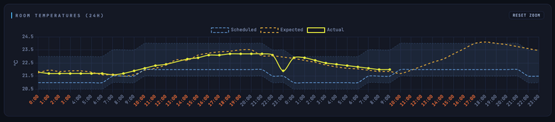

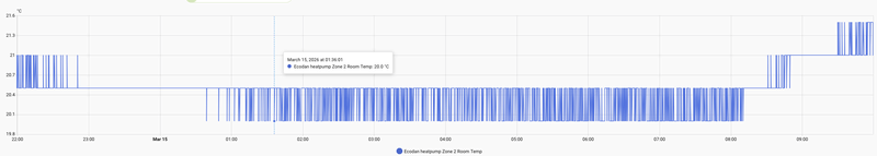

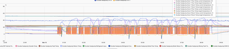

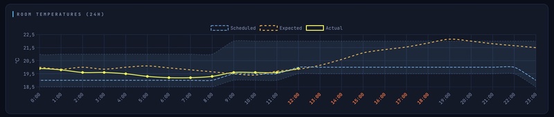

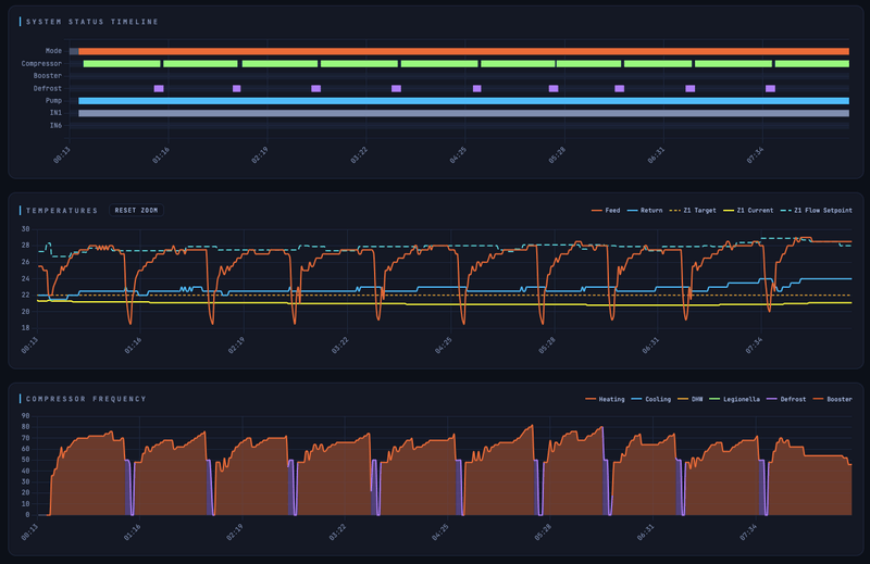

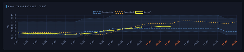

@xoror
dit is afgelopen nacht
setpoint is 20, en temp schmmeld tussen 20 en 20.5
hyst = 0.5
je zou bijna zeggen dat ie beter tot 21 door kan stoken bij een setpoint van 20 ?
Afbeeldingslocatie: https://tweakers.net/i/D3zm9XJDH9hHP9f_PRvaYt8QFQE=/800x/filters:strip_exif()/f/image/JBMMFzf9yXifgiVxmEV5cfsV.png?f=fotoalbum_large
Afbeeldingslocatie: https://tweakers.net/i/W0st0-fv_M8sqSOu-hn5AxH1mB4=/800x/filters:strip_exif()/f/image/GHLMS2ruCDf0f4jISzzk6Jqd.png?f=fotoalbum_large
[ Voor 24% gewijzigd door Zjemm op 15-03-2026 10:00 ]
kan je in6 erbij plotten? dat moet beter kunnen
[ Voor 30% gewijzigd door xoror op 15-03-2026 08:38 ]

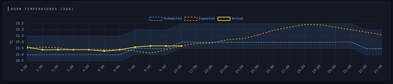

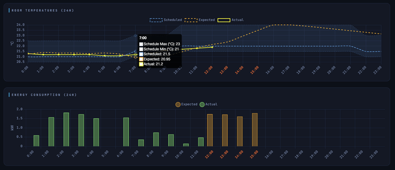

Zjemm

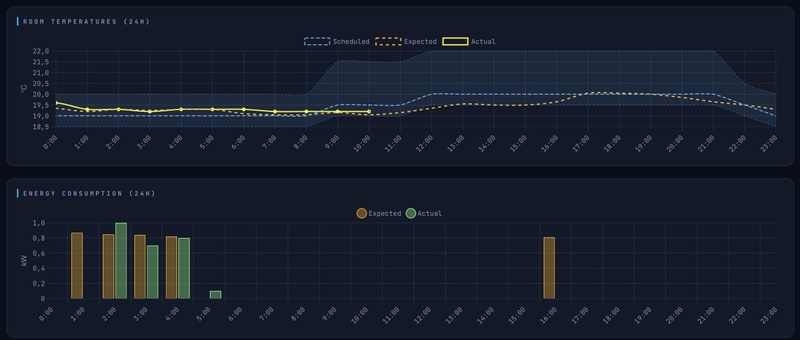

@xoror heb hem erbij (eronder) gezet
en vanochtend toen de zon kwam zag je de temp naar 21 gaan en is ie gestopt
Afbeeldingslocatie: https://tweakers.net/i/j5PDeIUIn-nyPaukpGQdHGPwFp4=/800x/filters:strip_exif()/f/image/zoKUgoDuP47nm5hIdzcCPAAX.png?f=fotoalbum_large
die MRC doet natuurlijk alles in halve graden, dus die fluctueert veel meer tussen 20 en 20.5 en 21
ik eventueel ook nog de log van 6 uur vanochtend tot nu
[ Voor 99% gewijzigd door Zjemm op 15-03-2026 10:06 ]
zit je temp sensor op een plek die heel snel opwarmt of afkoelt? Want elke keer 0.5 droppen en stijgen is best veel. Dat zorg dan voor onrustig gedrag

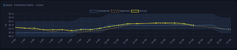

@Zjemm
als je mijn actual temp ziet, dan daalt die nauwelijks, zelfs als de wp uit staat. Zie actual temp tussen 01:00 - 06:00. Bij mij duurt het echt uren voordat 0.5c gezakt is. Dus het is wel apart dat die van jou zo snel 'knippert'. Ik vrees ook dat het die 0.5 stappen zijn, het zal wel 0.7 -> 0.8 -> 0.7 oid gaan.
Afbeeldingslocatie: https://tweakers.net/i/lIn_Lje9HIUz1DJQR6H-9hxcsaA=/x800/filters:strip_exif()/f/image/9GG7H7S8Ygd0xk2DIfZ5CCyV.png?f=fotoalbum_large
[ Voor 11% gewijzigd door xoror op 15-03-2026 10:51 ]

ja dat denk ik dus ook.
Afbeeldingslocatie: https://tweakers.net/i/QMX0_a1IRWJElvzgnp4oamWAels=/800x/filters:strip_exif()/f/image/5vHr3qSTfDeH2UaohYM8j9IH.png?f=fotoalbum_large
ik kan de hyst eens op 1 zetten, kijken of het beeld klopt
en anders op zoek naar een temp sensor die ik op een of andere manier temp door kan laten geven. ik kan dat alleen niet bedraad

@Zjemm dat verklaart het. Ja een temp sensor die je evt via REST kan doen zou ook werken. En anders moet je hysteresis op 0.6 proberen, dat haalt denk ik de meeste ellende al eruit. Wel beetje apart dat die van jou zo nerveus is je MRC
Hebben anderen dit ook met MRC?

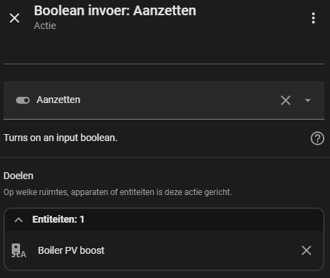

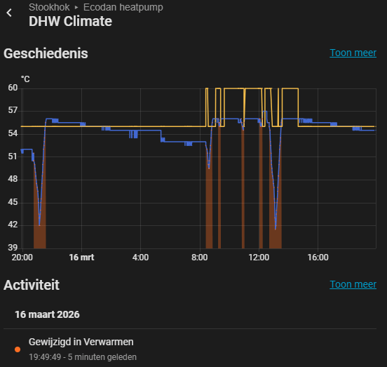

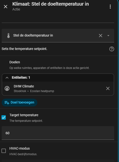

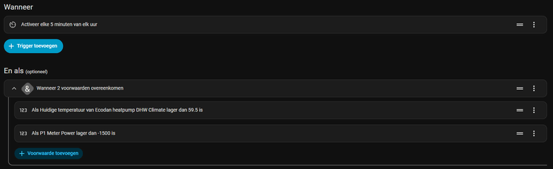

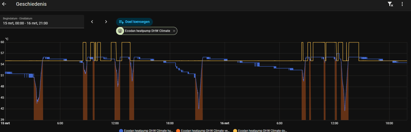

Goedenavond,
ik heb via ha een automatisering aangemaakt om mijn tapwater te verwarmen op de momenten dat ik overcapaciteit heb met mijn zonnepanelen. Tapwater kan niet hoger dan 60 graden (ook niet bij legionella-check), de standaardtemperatuur is 55 graden.
DHW climate (zoals deze aangeduid wordt in ha voor mijn tapwater) wordt wel geactiveerd (gele lijn, maar de temperatuur loopt niet naar de 60.
Ter info wat foto's van wat ik in ha gedaan heb, ik hoop dat iemand van jullie ziet wat er niet klopt.
Excuses voor de volgorde ;)
Afbeeldingslocatie: https://tweakers.net/i/JJ3UQvSOcUPXSTyNinZB_Ja6Qak=/fit-in/4000x4000/filters:no_upscale():strip_exif()/f/image/3IF30mp9v9yZN29urss6MfQY.png?f=user_large
Afbeeldingslocatie: https://tweakers.net/i/LIAVQqFOdeV29qHuSnLvYMbX_is=/fit-in/4000x4000/filters:no_upscale():strip_exif()/f/image/FIIuG945JrPJBy8k2Hn2ods0.png?f=user_large
Afbeeldingslocatie: https://tweakers.net/i/7PQVUxfZfKaYDkSmjwitu6qu_yA=/fit-in/4000x4000/filters:no_upscale():strip_exif()/f/image/Ddb8WEzT2nU6a9HLZV1bxne5.png?f=user_large
Afbeeldingslocatie: https://tweakers.net/i/hTeuBh3biTkCU4hdjvqJAS3w984=/800x/filters:strip_exif()/f/image/yCgua7WMYc6HVkwaqS1kK0Vh.png?f=fotoalbum_large
Afbeeldingslocatie: https://tweakers.net/i/tr-_dDDt4IBTNQ2Vtt4wCAAx_Z0=/800x/filters:strip_exif()/f/image/0nzxAnfe8Cy60Aph9ZI11YHG.png?f=fotoalbum_large
Afbeeldingslocatie: https://tweakers.net/i/AaFu40rlo5pCB_WveDr06MBG950=/800x/filters:strip_exif()/f/image/ZaeonoWliV2B0xNmOuu30CZ1.png?f=fotoalbum_large
Afbeeldingslocatie: https://tweakers.net/i/Y_kZfsqi4q13tIAPjT4Y1xEy6os=/fit-in/4000x4000/filters:no_upscale():strip_exif()/f/image/6bmy1LByayR064ADXX9TR3fY.png?f=user_large
[ Voor 23% gewijzigd door vinrooi74 op 16-03-2026 20:18 ]
@vinrooi74 Wat is het probleem ? Dat je tank temp niet boven 60c ? Niet alle modellen kunnen 60c maken, en dan doet hij de rest op de booster, ws heb je die uitgezet?
Maar ik snap ook niet waarom je naar 55 -> 60 -> 55 -> 60 zet in z'n korte tijd. warm water maken heeft opstart tijd nodig (eerst wordt tank 'vermengd' om daarna pas echt te verwarmen). Je kan dus niet 'ff bijverwarmen'. Wat je nu aan het doen bent is vrij nutteloos lijk me en contra productief zelfs.

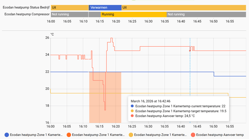

Yes, dan zit de MRC net tegen de ,2/,3 en ,7/,8 aan te hikken en krijg je die fluctuaties te zien omdat de reporting resolutie ,5 is. Dus zo'n zelfde grafiek als hierboven van @Zjemm bij mij met MRC.
Omdat de mijne niet op de IN contacten stuurt is dat niet zo'n probleem, heb nu een automation gemaakt die bij langer dan x periode boven de 21,5 de prohibit voor Z2 stuurt en zodra onder de 21 weer aan.
De korte tijd met schakelen, komt doordat er nu wordt gekeken of er genoeg overcapaciteit is terug het net in. Ik heb samen met @vinrooi74 dit ff inelkaar gedraaid, met het doel om als er veel zon is, zijn tapwater temperatuur extra te verhogen, zodat er minder snel warmwater wordt gemaakt door de warmtepomp, als het "duur" is. Het is dan ook nog een test dingetje wat er draait, omdat mijn broer aan het kijken is hoe hij zijn overcapaciteit nuttig kan inzetten, zonder allerlei hardware te moeten kopen. En als het goed genoeg werkt , om er een water accu van te maken en eventueel een groter buffer te plaatsen ipv een accu.
Een gezin (6) die dagelijks douche, zou in mijn ogen op deze manier wel een besparing kunnen zijn.

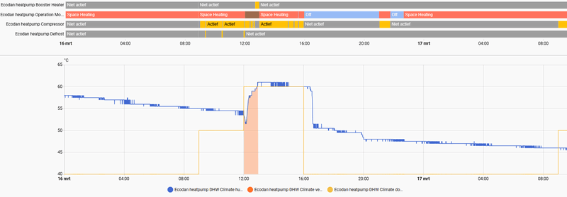

@vinrooi74 Ik denk inderdaad dat je booster heater hard uit staat, vergelijk mijn grafiekje hieronder:
Afbeeldingslocatie: https://tweakers.net/i/3T-d_nUf6YWNHjkqtCBU3qVy5sY=/800x/filters:strip_exif()/f/image/HsnKYyCjGX2lSw7SKR4rrvHF.png?f=fotoalbum_large
En ter lering en vermaak de bijbehorende automations:
quote: Zonneboiler aan

@xoror wat ik wil is dat ik bij teruglevering / overcapaciteit van mijn huis het tapwater verwarm naar 60°. Dat niet iedere warmtepomp boven de 60° gaat, is mij bekend: die van mij kan dat inderdaad niet: handmatig kan ik niet verder dan 60.
Wat ik wil is dat ik geen teruglevering heb naar het net, maar de (over)opbrengst van mijn zonnepanelen in mijn tapwater stop.
Dat is kostenbesparend in mijn ogen maar wellicht niet haalbaar 😉

Zoiets werkt zeker met dit weer niet, PV fluctueert veel te veel om een traag systeem zoals een warmtepomp zinvol mee te besturen.
Als er even een wolk voor de zon schuif gaat jou gaat jouw automatisering de pomp weer uit en aanschakelen.
Misschien kun je iets met zonvoorspelling doen en dan op hele of halve dagen regelen.
je moet weersvoorspelling (zoninstraling) hebben met temp zoals in odin, dan kan je het inplannen.
Afbeeldingslocatie: https://tweakers.net/i/lol-r-dZOUZTYmnFUsI3BAFLuo0=/fit-in/4000x4000/filters:no_upscale():strip_exif()/f/image/ikdTDeLjY96ZyVQKCdho6c5u.png?f=user_large
Een sww run tot 60c kost gewoon wel een uurtje a 2. Dus je moet wel zien dat er 2 uur pv overschot is voor je hem start. In het plaatje hierboven kan je dus tussen 11:00-13:00 kan inplannen (bij voldoende pv capaciteit)
Daarnaast als je tank al 55c is, heeft het niet zo veel nut toch om naar 60 te brengen ? Je gaat eerst verliezen door tank menging.
Ik heb eerlijk gezegd nog niet gekeken naar SWW optimalisatie in Odin, omdat het relatief maar een beperkt deel van het verbruik is, maar je kan dit niet zo eenvoudig doen als je niet het weer weet.
De ecodan hebben ook smart grid en kan je dmv 2 relay contacten ook wel een en ander sturen, maar nogmaals, je heb de zon instraling nodig en capaciteit en ligging van je panelen.

Edit ik zie nu steeds dat de compressor even start en stopt tijdens deze runs, dus ik ga voortaan denk ik maar tot max. 57 of 58°C om teveel start/stops te voorkomen. (Je ziet ze ook al in het grafiekje wat ik hier ergens boven heb gepost, vlak voordat de booster heater inkomt, heb ik 2 extra stop/starts te pakken.)

Hier doet hij op deze dagen in de nacht een beetje verwarmen, zodat overdag niet nodig is. Maar dat is ook omdat ik instel dat hij niet lager dan 21 mag. Het ligt ook aan hoe snel je temp kan corrigeren, hier duurt het echt uren voordat ik effect zie.
In jouw geval zonder/weinig PV zal hij op de goedkope momenten proberen te verwarmen rn zoveel mogelijk mee liften op de passive solar gain.
De solar gain factor moet hij ook leren, en je kan het handmatig instellen om te testen. Je kan hier zien als ik iets meer solar gain instel dat hij anders gaat reageren
factor: 0.015
Afbeeldingslocatie: https://tweakers.net/i/HbHqB9oX8zHLcN8-2psp1Ga_3iU=/800x/filters:strip_exif()/f/image/caliusNJslCYGK5TaLFXLn5Q.png?f=fotoalbum_large
factor: 0.02
Afbeeldingslocatie: https://tweakers.net/i/hkgVZoYWPlaMILhEyaipIQFt6JY=/800x/filters:strip_exif()/f/image/Xl8H48RqPNwRU58IvVWMMPfA.png?f=fotoalbum_large
Wat ook anders werkt is dat Odin nu gaat voorschrijven hoeveel kW output nodig is, hij respecteert de limieten van AA, maar zal zoveel mogelijk het gevraagde vermogen leveren. Dus delta T methode is als je Odin enabled 'uit'. Odin houdt alleen rekening met je energie rekening, en hem boeit de COP dus niet.
[ Voor 50% gewijzigd door xoror op 22-03-2026 13:01 ]

Afbeeldingslocatie: https://tweakers.net/i/e-9QAQd6BEkhtIbkwemSmUVAihk=/800x/filters:strip_exif()/f/image/n0Jv5Zf5I9ulmYZ5ueuDFKVB.png?f=fotoalbum_large
Vandaag is het vrij bewolkt en hij lijkt mij huis nu vrij goed te kennen. Ben benieuwd hoe dat bij de Testers gaat zijn.

Hi @xoror,
Welke functionaliteit binnen Asgard maakt het mogelijk om “Expected” en “Scheduled” te zien? Of is dit iets wat ik zelf moet implementeren?
Daarnaast, hoe werkt de vakantiemodus in Asgard? Kan ik deze eenvoudig inschakelen voor een bepaalde periode?
Alvast bedankt!

Odin Beta draait hier nu sinds gistermiddag. Ik ben aangenaam verrast hoe de Actual temp bij Expected temp in de buurt blijft. Vannacht is er een beetje gebufferd op een goedkoop moment om dure uren in de ochtend te overbruggen. Er kwam zojuist een beetje zon bij waardoor de temp lichtjes oploopt / stabiel blijft. Hierdoor zie ik per uur het volgende expected schakelmoment verder weg gepland worden want het valt allemaal binnen de marges die ik gedefinieerd heb. Zeer interessant!
Dit is de visual van vandaag:
Afbeeldingslocatie: https://tweakers.net/i/i9V1aSTO5C_C5oQwDbhxp1yw4x0=/800x/filters:strip_icc():strip_exif()/f/image/yPhznuIkuJtenMk3zll5Qj1A.jpg?f=fotoalbum_large
WP: PUZ-SWM80YAA + ERSF-VM2E, 300L SWW, ESP met Home assistant. WTW Ventilatie. EV. Gasloos sinds juli ‘25.
@dedmen7 De solver tab waar je nu naar kijkt is alleen voor Odin. Dat is de integratie naar Odin, die is nu in beta. Dat wordt een solver die elk uur voor je het goedkoopste schema uitrekent en uitvoert. De vakantie mode kan je gewoon aan/uit zetten met de schakelaar (of op je MRC (hoofd bedieningscherm)).
@barcomoon Ah leuk dat je met default al redelijke results krijgt. Hou rekening met het volgende
- Odin heeft een paar dagen (verarmen) nodig om je huis te leren kennen, dus het wordt vanzelf beter
- De oranje stippel lijn is de verwachting vanaf het uur waar we nu zitten. Het volgende uur kan de verwachting weer wat anders zijn als het weer wijzigt, of je een raam vergeet dicht te doen. De verwachting van het huidige uur past hij niet meer aan, alleen toekomstige uren. Dus hij stuurt constant bij zeg maar.
- Odin haalt elk uur de actuele weersverwachting op om mee te rekenen
- Odin zal proberen de laatste verwarmingsactie zo laat mogelijk te doen zodat je erop kan teren. In jou geval wil hij dat om 16:00 inplannen. Ws heb je icm zonnepanelen nog genoeg 'gratis' stroom om daar te verwarmen. Bij de cost grafiek zie je ws dat hij 0 kosten verwacht rond 16:00. De energie voor 16:00 is namelijk 0.075 eur/kWh
Bij mij wil dit doen:
Afbeeldingslocatie: https://tweakers.net/i/rMe8F0BuUAQFTg6pFJVDut0y-iY=/800x/filters:strip_exif()/f/image/di63f8PzxXiMAlbPwx5qi2sY.png?f=fotoalbum_large
Hier heeft hij ook alleen in de nacht een beetje bij verwarmd en hij verwacht zelf dat de zon de rest kan doen. Ik profiteer ernstig :o van de passive solar gain. Je kan ook inzoomen en pannen als je meer data straks heb.
Ik heb vandaag weer wat bugjes uit Asgard gehaald, en het is altijd aanbevolen voor de testers om de laatste beta te draaien. Zie releases
PS: ik merk dat ik de laatste tijd vrijwel niet meer in HA zit, maw de standalone mode lijkt een goede vervanger !

@barcomoon
Afbeeldingslocatie: https://tweakers.net/i/AIZahQjkBiC1LCpE2qGtT8WEang=/800x/filters:strip_exif()/f/image/CgwJCdju0v7RixuqFRepx1B0.png?f=fotoalbum_large
Het liep hier vandaag anders. Het weer knipperde steeds tussen bewolking, hagel en zon, dus de voorspelling zat ernaast. Verder was hij te positief over mijn passive solar gain, dus die grens heb ik iets gedempt. Als hij dat bij jou ook is, kan je tot een volgende release even handmatig de waarde naar beneden brengen.
btw: ik ben een eerste opzet aan het maken voor DHW in te plannen. Dan gaat die lopen in de goedkope uren als je huis al op temp is en je dicht bij je max temp drop zit. Zitten jullie daarop te wachten?

@xoror
Hier ook wel wat hagel gehad en bewolking maar er waren ook wel wat opklaringen. Met de het vele glas op zuid warmt het dan snel op:
Afbeeldingslocatie: https://tweakers.net/i/vg0tcjTldL1mw7-2eM5Gkjh6cQw=/800x/filters:strip_icc():strip_exif()/f/image/4m7xHYApwUf7No1e0iwOuYRN.jpg?f=fotoalbum_large
Ik heb nu de kwh penalty van standaard 0.5 naar 0.75 gezet, dat past mogelijk iets beter bij ons jaren 90 huis denk ik.
DHW laten inplannen door Odin is interessant. Geen idee of dat hier zou kunnen werken. Ik heb DWH nu zo ingesteld dat er een prohibit gezet wordt in de avond om 2100. Deze gaat er pas de volgende dag om 1200 weer af. DHW run is dus ook vrijwel altijd om 1200.
Ik zet de prohibit om een extra DHW run later op de avond te voorkomen. Later op de avond is de max temp drop vaak al bereikt (max drop is 25 graden met setpoint van 50). Zelfs bij 20 graden of lager op de DHW temp sensor is er dan nog wel genoeg warm water om kort te douchen. Temp sensor zit op 40% van de tank ongeveer. Goede gelaagdheid.

@barcomoon Ziet er niet verkeerd uit! Je kan gewoon experimenteren. Je kan params wijzigen, en dan handmatig run optimization doen. Dat is de snelste manier om te leren hoe het systeem werkt.
DHW wordt optioneel, dus je hoeft het niet in te plannen. Omdat we nu puur op tijd/kosten optimaliseren ben ik ook van plan om de dhw boost functie initieel ervoor in te zetten. Hij zoekt dan goedkoop/gratis slot waar je niet aan het verwarmen bent en plant daar dan de DHW in. Is een manier om van je overtollige PV af te komen of gebruik te maken van negatieve energie tarieven.
Mitsubishi Warmtepomp Uitlezen / Besturen | Optimaliseren
Ben nog bezig met wat visualisatie tweaks, x-as in rood is nog te verwarmen uren in toekomst. Gisteren was het rond/onder het vriespunt hier icm mist. Dus gezellige defrosts. Mijn woning kan ik niet zo snel corrigeren. Dus ik had ws vooruit moeten kijken, we kijken nu steeds vanaf 00:00 24h vooruit. Ik denk dat het 48h vooruit moet worden (dus na 15:00 als de nieuwe prijzen er zijn, zou je een langere horizon moeten nemen)
Het is nu wel een beetje zonde dat hij de vorige dag tussen 19:00 - 00:00 niets doet, terwijl de volgende dag natuurlijk flink moet stampen. Ik moet even kijken hoe ik dit kan aanpakken.
Afbeeldingslocatie: https://tweakers.net/i/Pp4EPiy_O4Z6_e-FPeHytfwUyHw=/800x/filters:strip_exif()/f/image/nOnSpBcHK72Rw14k1gGiI0GP.png?f=fotoalbum_large
Hij heeft vannacht flink gewerkt, maar niet gered. Nu komt de zon zo voor een paar uur, maar toch.
Afbeeldingslocatie: https://tweakers.net/i/eO_ZJtMHHC6Y0uTrgY-5_X1-oUo=/800x/filters:strip_exif()/f/image/npHwZWMnAZYL4SQARgQp4yyh.png?f=fotoalbum_large

@xoror Ik had dezelfde observatie vanochtend. Er was niet heel veel gebufferd gisteren overdag en in de avond en daardoor moest die vannacht goed aan de slag. Het was ook best koud vannacht. Dat had efficiënter gekund inderdaad. Goede toevoeging als de horizon langer kan, in ieder geval over de daggrens heen.
Vanochtend ook nog een ander visueel dingetje in de productie grafiek. Stond ineens 27 geproduceerd voor een uur:
Afbeeldingslocatie: https://tweakers.net/i/KXaOWHWr755Nxwl5lazo16pbKVQ=/800x/filters:strip_icc():strip_exif()/f/image/Dv1sO4peCXVUXcyNn3bJISGQ.jpg?f=fotoalbum_large
Dat lijkt het totaal van afgelopen nacht te zijn, niet specifiek voor dat ene uur. Bugje?

@barcomoon Die balk kan ik wel verklaren gok ik. Ik gok dat hij bij jou tussen 5-6 Asgard is gereboot. Je kan je uptime even checken. Ik heb wel een aantal issues opgelost maar die wil ik nog even een dagje testdraaien voor ik het release. Je heb voor de volgende release namelijk ook een nieuwe Odin nodig die om kan gaan met DHW planning
Het grappige is dat veel van deze issues al jaren erin zitten, maar nu pas naar boven komen, nu we de boel harder belasten.

Ik heb SWW planning toegevoegd en de horizon naar de volgende dag getrokken als de data er is. Dan moeten we wat beter kunnen plannen met het weer die omslaat.
Rood op de x-as = verwarmen, Orange = SWW. Mooi om te zien dat hij SWW om 14:00 gaat draaien.
Afbeeldingslocatie: https://tweakers.net/i/wZ3MwrtWFUDOmgTH28Amic78sGQ=/800x/filters:strip_exif()/f/image/931vwL6BFHLvV5yvQ9rROGLv.png?f=fotoalbum_large
Afbeeldingslocatie: https://tweakers.net/i/s7k8sJQ4Ue5YreqhiNZLvSfEpS8=/800x/filters:strip_exif()/f/image/8fGqoxoLzAez7scars6EHupx.png?f=fotoalbum_large
voor meer info: https://github.com/gekkek...iscussioncomment-16351234
Ik moet het nog 1 a 2 dagen testen, en dan zal ik de nieuwe Odin en Asgard releasen.

@xoror Afgelopen nacht ging de Warmtepomp flink aan de slag. Het was buiten ook best koud maar in de nacht iets afkoelen binnen is geen probleem. Ik zat te denken dat het aan mijn schema zou kunnen liggen want ik had een max staan van 1,5 voor de nachten. Als ik dus Odin meer wil sturen om overdag te bufferen, als het warmer is en de kosten vrijwel 0 zijn, moet ik dan het schema aanpassen en in de nacht een veel kleinere max gebruiken (bijna 0 zoals hieronder)? Even mee zitten spelen met de handmatige run optimization (vanaf uur 0) en dan komt het wel iets beter uit. Klopt mijn aanname een beetje?
Het zou mooi zijn als Odin overdag al de komende nacht in gaat kijken en op basis van de verwachtingen overdag wat extra (gratis) verwarming kan inplannen. Met de huidige planning is er genoeg ruimte overdag (via max) om dat te doen. Hij mag dus wat mij betreft in onderstaand scenario best nog wat meer bufferen als de komende nacht koud is en zou resulteren in verwarmingsbehoefte in de nacht:
Afbeeldingslocatie: https://tweakers.net/i/HR8WqSjzwx3I97t4_N1aXAZKxz4=/800x/filters:strip_icc():strip_exif()/f/image/fWbg2tZ4jhDaPZfp1TUKGnNE.jpg?f=fotoalbum_large
Dan zou de visualisatie mogelijk ook meer een rolling window kunnen zijn met altijd x uur vooruit kijken en y uur de feitelijke prestaties?
als je op uur 0 doet dan zie je wat het idd had gedaan, maar let op dat je huidige temp ws iets afwijkt.
Ik ben inderdaad ook bezig met wat wijzigingen om het overdag bufferen tijdens de zon meer te belonen, maar dat moet ik nog even goed testen. Het probleem is dat hij vooruit kijkt, en denkt als ik het nu laat zakken haal ik het straks niet.
Een ander issue met nu bufferen, is dat je vanwege de zon straks buiten je bandbreedte dreigt te raken, en daar zit dan weer een panalty op. Mijn versie doet nu ongeveer dit:
Afbeeldingslocatie: https://tweakers.net/i/Y03GcjQh9hvwnmq3wia5FlzBeac=/800x/filters:strip_exif()/f/image/3K2N0xqd06p590j5LvgLZ1e3.png?f=fotoalbum_large
Visualisatie is nog niet goed, maar hij had nu 10-11 uur extra verwarmd, maar hij blijft angstig onder de 23c. Moet dat nog een beetje tweaken.
@barcomoon jouw schema is niet helemaal lekker, hij krijgt namelijk straf als hij boven de band breedte zit, maar ook onder. Voor onder krijgt hij 2x zo hoge straf. Dus hij krijgt nu zowieso bij jou straf.
Je moet dus zorgen dat hij nog in de ondergrens valt (maw, grote band breedte nemen naar beneden). Totdat de nieuwe versie er is, kan je het volgende doen:
- bandbreedte overdag wat hoger toestaan
- passive solar gain factor omlaag
Met deze 2 dingen, haal je de straf voor een groot deel weg voor het pre-heaten
Hier is een voorbeeld met de nieuwe versie als ik de bandbreedte hoger zet wordt hij extra beloond om tijdens goedkope uren te stoken en je ziet dat hij flink los gaat, maar het wordt wel gecapped door max band breedte (en zonne instraling)
Afbeeldingslocatie: https://tweakers.net/i/t4M_qc5RFS7KvcqXaoWLvmWWUUg=/800x/filters:strip_exif()/f/image/6BSKp7njDmkIDaGHLSpOHyYW.png?f=fotoalbum_large
[ Voor 35% gewijzigd door xoror op 29-03-2026 13:09 ]

@barcomoon Odin kan nu vanaf 15.00 uur vooruit kijken. Je ziet hier dat hij dan 2 dagen aan data heeft. Ik geef alleen 24h terug aan Asgard zodat we daar niets hoeven aan te passen (dat is nogal wat werk).
Afbeeldingslocatie: https://tweakers.net/i/UQ2GzfvEIi5FeyIJ9S1wUsqjtjk=/800x/filters:strip_exif()/f/image/jOZoysAJXGNSFQXWKuKdQJ5z.png?f=fotoalbum_large
Tussen 13:00-15:30 heeft Legionella gedraaid, dus de geplande pre-heat heeft hij niet veel van kunnen doen. Echter zie je dat hij nu t/m 17:00 gaat pre-heaten. Tot 16:00 is het de 'gratis' conditie (de cheap energy staat op 3 cent hier). Na 17.00 probeert hij ook nog wat te pre heaten, en ik heb nog voldoende capaciteit aan zonnepanelen.
Je ziet dat hij nu ook om 22:00 en 23:00 gaat preheaten omdat het < 3 cent kost. Dit doet hij omdat het de volgende dag t/m 04:00 goed koop is. Daarna is het duur en dat zal hij proberen te vermijden. Maar ik post wel een grafiek als hij voorbij 23:00 is.
Afbeeldingslocatie: https://tweakers.net/i/dzt6fkOWu4u9VJEBnDzxWbSJv6g=/800x/filters:strip_exif()/f/image/jrhpYG0jxBup0vTKuyCqOL3s.png?f=fotoalbum_large
De kosten en zon instraling van vandaag.
Afbeeldingslocatie: https://tweakers.net/i/FvGv2D6GoP73fz7LU0DjXBt_CIk=/800x/filters:strip_exif()/f/image/BBwLrMet4Yk8iGkFgWZLmhRY.png?f=fotoalbum_large

@barcomoon Zoals beloofd hier de planning voor morgen. Nou je ziet wat hij aan het proberen is, bij de goedkope uren (door lage tarieven of door genoeg pv) gaat hij wel flink gas geven om de andere uren te ontlopen
Afbeeldingslocatie: https://tweakers.net/i/tpP-gCZxSo5yn_JpG75DyfGHZis=/800x/filters:strip_exif()/f/image/WggrnN0err09YCkkX3QyaxjY.png?f=fotoalbum_large
Afbeeldingslocatie: https://tweakers.net/i/sqaC0z-v9kkzeaJ4zjwelSBXXxs=/800x/filters:strip_exif()/f/image/m1ZrwvJn0fbAmLWuAbUPpBCe.png?f=fotoalbum_large

@barcomoon Afbeeldingslocatie: https://tweakers.net/i/GFgeSDyDQyc-s5o_L8-MSza8kok=/800x/filters:strip_exif()/f/image/uns6uSAMbfMmv7OTUvJGxkKZ.png?f=fotoalbum_large
Afbeeldingslocatie: https://tweakers.net/i/ITROEQyDbJ_TJxA_O1sb0g_5wTA=/800x/filters:strip_exif()/f/image/Xut4eE6gCaFYhB53TmXhzgle.png?f=fotoalbum_large
Je kan zien dat hij dus de gespaarde warmte helemaal inzet om uit uit te zitten tot er een beetje zon is. Dan gaat hij flink los. Kijk ook naar expected cost, hij verwacht 0 euro 8)7 8)7

@barcomoon
Afbeeldingslocatie: https://tweakers.net/i/-wNQkJw0YDDT4UvRFbVPGyEhcJ8=/800x/filters:strip_exif()/f/image/fJroLMvLi6WO2LorutzR0l0y.png?f=fotoalbum_large
Afbeeldingslocatie: https://tweakers.net/i/oQby_X9HUhic9MgNKk_vTzzTbv0=/800x/filters:strip_exif()/f/image/iYC72BfvKwDUqPwPgFGncO6o.png?f=fotoalbum_large
Even punt bij 23:00 negeren, daar was ik wat aan het fixen. Maar je ziet hoe hij hier wacht tot het volgende goedkope punt met solar. Warmte verlies (voor dit weer) lijkt ook goed geschat voor de woning want hij loopt nu keurig mee. Je kan de grafieken uitzoomen met je mouse scroll en pannen met alt + slepen (net als bij monitoring tab)
Expected consumption 10.70 kWh
Expected production 51.06 kWh
Solar used by HP 10.70 kWh
Total solar generation 10.70 kWh
Expected cost €0.0000
De verwachting is dat hij 10.7kWh nodig heeft om 51.06 kWh te maken en daarmee weer kan uitzingen. Na 15:00 zal de planning misschien iets wijzigingen omdat hij dan tarieven voor de volgende dag kan zien.
