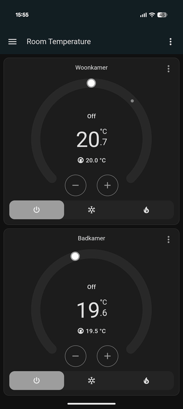

@Nakedape22o2 Ik wacht ik zie het denk ik al. Heb je toevallig wireless thermostat?
Je setpoint is al gehaald, en hij verwarmd nog door. Ws is de kamer op temp en kan niet genoeg opnemen.
Hij had hier af moeten slaan.

Ja klopt, ik heb de wireless van Mitsubishi zelf en merkte inderdaad op dat hij door blijft warmen bij het bereiken van het setpoint
[ Voor 10% gewijzigd door Nakedape22o2 op 18-11-2025 16:42 ]
@Nakedape22o2 Het probleem is ws je thermostaat.
Als bij dicht bij of over setpoint zijn, gaan we terug naar min delta T van het profiel met het idee dat de kamer al op temp is en heel langzaam aan verwarmen tot de thermostaat uitspringt.
Maar die @#@%# wireless thermostaten stoppen pas bij +1c. Je kan een bias van +1c instellen om dat te compenseren.
Normaal stopt je verwarming pas bij setpoint +1c of niet ?
In dat geval kan je het huidige profiel aanhouden en met +1c bias werken. Dan gaat hij doorverwarmen tot setpoint + 1c

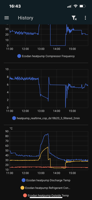

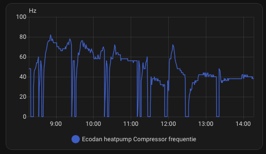

ik kan nu met de software van @xoror ook zien of er defrosts plaats vinden, nice. tot nu toe zijn de defrosts vrij kort ( paar minuten)
wat me opvalt is dat de compressor stopt tijdens defrosten.
doet de ecodan het defrosten electrisch? of met restwermte? ik zou verwachten dat de compressor net als bij koelen gebruikt word. kan je dat ook ergens uit ophalen uit de ESP?
@Zjemm Je kan toch inzoomen ? Bij mij draait de compressor nog tot z'n 50% van het cyclus
zie voorbeeld https://github.com/gekkek...iscussioncomment-15011305
Mitsubishi Warmtepomp Uitlezen / Besturen | Optimaliseren
  • Zjemm
  • Laatst online: 25-10 21:33
Zjemm
@xoror oh ja idd, ik zie het..... compressor loopt een tijdje door. dat zie je idd alleen als je inzoomed. Thnx

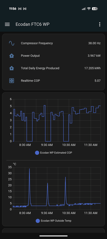

Afbeeldingslocatie: https://tweakers.net/i/MY8CbKl1EpXlEh2WqBtvas5ssyE=/x800/filters:strip_exif()/f/image/yAgGQAgZBOzFDW8hrOGk024V.png?f=fotoalbum_large
Afbeeldingslocatie: https://tweakers.net/i/o02m4VUv8JbagWP_9E6au1dZh3o=/x800/filters:strip_exif()/f/image/xwMxpKOs1wsth14AZBX2SCsL.png?f=fotoalbum_large
WP: ME SUZ-SWM80VA + ERST20D-VM2D || PV: 12.000Wp || Batterij: SigenStor 12kW + 24kWh || A++++ 151m2 570m3 || Laadpaal: VoltTime One Business || Auto: Leapmotor B10 Design Pro Max 67,1 kWh
  • Breud
  • Laatst online: 09:14

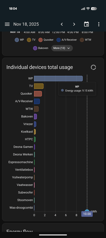

Zonder referentie data is het lastig vergelijken @xoror en ik vergelijken wel eens, vanwege hetzelfde aantal m2 (300m) dat we verwarmen. Heeft wel een iets kleinere pomp.
WP: ZCR-80YA-300 / RST30C-VM2ED + PUHZ-SHW80YAA PV: 4350 WP
Ik heb wel enorm veel verliesoppervlakte (ramen) en stook voor comfort dit jaar omdat overschot niets opbrengt.
Ik heb gister 16kWh verstookt, en vandaag zal wel 20KWh aantikken. Wel heerlijk warm op rond 22c.
Vorig jaar nov was het 360kWh incl sww, ik ga daar niet boven komen deze maand zo te zien. Telller staat op 150kWh tot nu toe. Maar ik ben ook wel veel dingen aan het testen, dus het kan ws wel wat beter als ik meer mijn best doe. Maar vind het eigenlijk verder prima zo.
Wel fijn dat mijn nieuwe methode goed werkt, krijg stukken minder vragen dan over self learning curve. Komen dagen defrost handling kijken of het werkt zoals ik bedacht heb...
[ Voor 51% gewijzigd door xoror op 19-11-2025 18:17 ]

@xoror
Ik heb ook maar 2 defrost gehad tot nu toe, dus dat valt mee. Maar wel elke dag die startup defrost. Vraag me af of dat wel een defrost is of gewoon een opstart mechanism die hij telt als defrost.

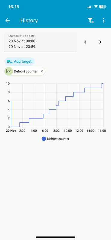

Ik merk dat de aanvoer wat laag is bij mij vandaag met AA. Zou dat kunnen komen door de defrost mitigation?
Afbeeldingslocatie: https://tweakers.net/i/zzJegO2KekTyWLQwMlt2jS0SlmQ=/x800/filters:strip_exif()/f/image/e9iCGTfq8wJQTkm9xvX8nvlC.png?f=fotoalbum_large
Volgens de Sim zou er ongeveer 28a29 uit moeten komen maar hij blijft nu hangen op de onderkant van de range. Hierdoor blijft de temp stabiel maar wel flink onder gewenste setpoint. Ik heb nu de defrost mitigation even uitgezet om te testen. Lijkt te helpen, TA loop op.
Profiel is ufh linear, min TA is 26, setpoint bias zet ik gelijk aan de error met een factor om ochtendverhoging op te vangen (iets meer warmte min of meer), op het moment van dit plaatje 0,8.
WP: PUZ-SWM80YAA + ERSF-VM2E, 300L SWW, ESP met Home assistant. WTW Ventilatie. EV. Gasloos sinds juli ‘25.
@barcomoon Ja hij gaat dan lager in de Ta zitten om minder frequent te defrosten. Je kan het uitzetten als je hoger wil. Het is nog beetje experimenteren wat de goede params zijn.
De condities zijn als volgt
- Er is een defrost geweest afgelopen uur
- huidige temp zit tussen -2..3 in
Dan hanteren we min delta T van je profiel.
Kan zijn dat we 30 mins moeten pakken. Maar het was ook niet echt defrost mania zoals vorig jaar, dus ik denk ook dat hij niet had in hoeven grijpen.
[ Voor 45% gewijzigd door xoror op 20-11-2025 11:21 ]

@xoror thanks. Ik ga die dan even uit houden voor nu. Even kijken of er vaker defrosts komen. Vanochtend komen de defrosts sowieso om het uur lijkt het. Het is er het weer voor!
Ja zoals vorig jaar is gebleken, kan je beter de hit pakken en lager verwarmen, en overdag weer oppakken.
Maar afgelopen nacht was het niet echt nodig, wellicht dat 1x 30 mins een betere param is. 1x per uur lijkt nog wel acceptabel
Er staat een nieuwe build die dit implementeert, en default uit laat. Ik denk dat mensen het handmatig moeten aanzetten als het echt het weer ervoor is.

Ik zit op 3 defrosts, 4 met startup. Boven de 4c geen defrost meer gehad en loopt nu lekker door.
Afbeeldingslocatie: https://tweakers.net/i/YdGBULs3gwdPvwEIPyeMQaNBpvQ=/x800/filters:strip_exif()/f/image/kfaz1BL726EXnLEDoyo69fAn.png?f=fotoalbum_large
@Bschnitz Dat ziet er stukken beter uit dan vorig jaar. Verplaatsing is zinvol geweest zo te zien. Jij draait gewoon de reguliere ruimte regeling toch?

@Breud Ja mijn defrost verzachtende maatregel heeft dus een negatief effect dat je kamer wat afkoelt.
Dat moet ik nog even keer goed bekijken. Ik heb hem al wat korter gemaakt, maar denk dat het een handmatige actie wordt, dus je moet hem zelf aanzetten, om dit te voorkomen.
Verder is de bias je gaspedaal/rem zeg maar, je kan hem daarmee heel eenvoudig harder/rustiger laten werken. Met de bias verleg je je setpoint, dus stel je setpoint is 21.5, en als je bias 0.5 instelt, dan is je virtuele setpoint 22c. De fout tov de huidge temp wordt groter, en dan gaat hij harder werken. Je kan ook +1 doen dan gaat ie nog harder werken. (woonkamer hier is bijna hersteld hier met bias van 0.5 bij Ta=28c)

Bschnitz schreef op donderdag 20 november 2025 @ 12:14:
Heb nu wel gezien dat de WP na een SWW run minder efficiënt doet dan ervoor. Dus die SWW run heb ik nu ook verplaatst zodat ik een kans heb op een nog langere run.
Verschil is ook niet mals, ik zie dingen terug tussen de 0.5 tot 1 COP minder na de SWW run. Dat hersteld pas na 2 uur draaien zoals het zou moeten.
Dus die lange runs zijn imo belangrijker dan tussendoor een SWW run qua efficiëntie.
Dit zie ik ook, hij heeft dan even niet/nauwelijks superheat. Als de superheat er weer is (bijv > 10 gr) dan stijgt je COP vaak weer aanzienlijk.
Zie bijv dit voorbeeld (negeer de COP tijdens SWW, die is niet betrouwbaar, ervoor en erna wel en je ziet een groot verschil bij gelijke Tbuiten):
Afbeeldingslocatie: https://tweakers.net/i/nKTe6FRrX_ClJ9o1qPZ60hdr8CI=/x800/filters:strip_exif()/f/image/J3kDDSoolJy08Itz9zBGXWGw.png?f=fotoalbum_large
[ Voor 26% gewijzigd door SebastiaanPs op 20-11-2025 14:40 ]
WP: Mitsubishi Electric SUZ-SWM80VA2 + ERSD-VM2D. PV 3330 Wp. Huis 1931, gasloos sinds jan '24.
@SebastiaanPs superheat kunnen we evt default ook aanzetten, heeft niet super veel impact eentje erbij, desnoods die liquid pipe 2 weg laten, maar denk niet dat dat nodig is
[ Voor 31% gewijzigd door xoror op 20-11-2025 14:55 ]
Ik ben voor! :*) Lijkt echt een belangrijke impact te hebben op de COP.
SebastiaanPs schreef op donderdag 20 november 2025 @ 14:56:
Ja ik wissel hem in voor de pipe 2. Anders gaat de tijd tussen het ophalen van buiten sensoren naar 1:15 mins, dat is een beetje te lang
@Bschnitz overigens is die 'defrost' na SWW geen defrost maar een stop van de compressor. Ws vanwege werkelijke aanvoer - gewenste aanvoer > 1.5c. In AA heb ik daar als het goed is een oplossing voor dat we na SWW geen compressor stop meer doen. Dat doet hij namelijk ook niet tijdens de ruimte regeling. Dat rest warmte zorgt dat die conditie wordt overschreven en dan stopt de compressor even.

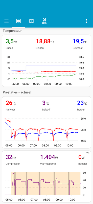

Afbeeldingslocatie: https://tweakers.net/i/r9P50yUSxyuGrTAkzf8jP5eoG8E=/x800/filters:strip_exif()/f/image/5HdTiakAQ2XxTW60lSmUBMvN.png?f=fotoalbum_large
Het is vandaag defrosts festijn in Meerssen. Of zou dat komen door jouw defrost regeling @xoror ?
@Breud nee, die van mij voorkomt het juist, dus minder defrost tegen wat warmte verlies.
Maar omdat we nu harder stoken defrosten we weer eerder. Dus we zijn een beetje aan het goed maken omdat we gister avond met te laag vermogen hebben verwarmd.

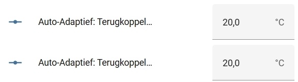

xoror schreef op donderdag 20 november 2025 @ 09:57:
@Erwin186 hij gebruikt dan setpoint current temp van je thermostaat en kan je stap 2 en 3 skippen.
Heb je de thermostaat bron goed ingesteld op de wp ? Hij moet dan op "hoofdbediening" staan dan zou de waarden overeen moeten komen.
Hij staat op hoofdbediening en ik heb verder alles volgens mij ook goed ingesteld. De onderstaande velden blijven echter permanent op 20 graden (al sinds installatie van de update).
Afbeeldingslocatie: https://tweakers.net/i/g8TblRzvoRxIG-iuBGyg6YaZeD0=/fit-in/4920x3264/filters:max_bytes(3145728):no_upscale():strip_icc():strip_exif()/f/image/48DNjjqpEYYTwmOBZnOrdvwY.jpg?f=user_large
Of wijzigt deze alleen als je een externe thermostaat gekoppeld hebt? De sensoren van 'ruimte temp' en 'ruimte setpoint' laten beide wel de waardes van de MRC zien.
Afbeeldingslocatie: https://tweakers.net/i/VJd5ephH-taKOnm9KCxtdBvyZyk=/fit-in/4920x3264/filters:max_bytes(3145728):no_upscale():strip_icc():strip_exif()/f/image/P9e7w9Z7r1gKV30mG1UCxrW6.jpg?f=user_large
AA draait overigens vandaag wel heel mooi rustig, dus tot nu toe heel blij met deze oplossing. Hij lijkt qua Ta ook wel rekening te houden met de ruimte temp en het setpoint, want hij draait continu op een laag vermogen, omdat de ruimte temp al boven setpoint ligt.
[ Voor 10% gewijzigd door Erwin186 op 20-11-2025 20:07 ]
@Erwin186 Dat lijkt niet alleen zo, maar dat is zo :P
https://github.com/gekkek...iscussioncomment-14934276
nieuwe flow setpoint wordt in mate van invloed bepaald door
- return temp
- error (dus hoe ver zit je vanaf setpoint)
- het weer (bij koud weer gaan we extra stoken, tenzij we al bijna bij setpoint zijn)

@xoror
Duidelijk :P En het klopt in mijn geval dus ook dat die AA terugkoppeling kamertemperatuur niet bijgewerkt wordt als je de MRC als bron gebruikt?
die feedback veld voer je zelf in als je geen MRC/CNRF gebruikt. Daar link je je eigen thermostaat sensor.
Als je MRC/CNRF gebruikt, is dat niet nodig en lezen we direct de waarden uit
Je kan verder de simulator gebruiken om te kijken welke profielen passen bij je huis
https://gekkekoe.github.i...hp/auto-adaptive-sim.html
Daar kan je ook alle parameters draaien en dan zie je ook de invloed
[ Voor 38% gewijzigd door xoror op 20-11-2025 20:45 ]

ik merk met de nieuwe warmtepomp dat ik ontzettend veel defrosts heb. Hebben jullie daar nu ook last van met dit weer? Ik heb er vandaag waarschijnlijk al zo'n 9 a 10 gehad.
  • Miezie
Miezie
Niet te moeilijk doen...
Breud schreef op vrijdag 21 november 2025 @ 12:56:
Ik weet niet waar je woont, maar in Friesland regende het gisteravond nog en vannacht was het onder nul en nu is het vochtig in de lucht en koud met een zuidwesten wind (vocht).
Defrosts zijn er niet voor niks… en 9 a 10 valt waarschijnlijk best mee.
KISS | Huis: A++++ | Zon: SolarEdge 10k Homehub, 13kWp, 19,4kWh accu’s, One Pro EV Charger | MV: DucoBox Focus | Warmtepomp: ME Ecodan SW75YAA met EHST20D | Tuin: natuurinclusief | Auto: Audi Q4 etron
gisternacht waren de conditions perfect, dus elk 35m defrost zowat. Gok dat de zwaardere net zo vaak defrost met dat weeer

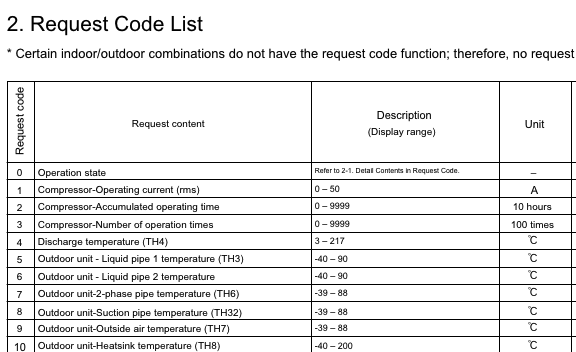

@xoror mijn compressor starts staat veel te hoog, zoals ik aangaf moet dit 339 zijn maar in homeassistant geeft deze 33900.0 aan. Wat dus een factor 100 te hoog is. Gaat om een Ecodan ERST17D-VM2D + SUZ-SWM40VA2
stijn14 schreef op vrijdag 21 november 2025 @ 13:25:
Heb je de service handleiding wel eens gezien? Het getal wat je eruit krijg moet je x 100 doen. Dus als op je display 339 staat, heb je 33900 starts gehad. Dat is echt hoog en ws pendelt je wp als de malle.
Kijk even compressor frequentie na over afgelopen 3 uurtjes oid, hoeveel stops had je?
  • Zjemm
Zjemm
@stijn14 join the club, bij mij is die ook zo hoog :P
  • stijn14
  • Registratie: Oktober 2024
  • Laatst online: 23-10 17:52
Installateur zei dat dat niet klopte, vandaar mijn vraag. En dat getal is ook niet realistisch, draait half jaartje. Ook als je naar de bedrijfsuren kijkt zijn dit dan 21 starts per bedrijfsuur. Zo veel is de pomp nooit aan en uit geweest lijkt mij.
  • michaelvo
  • Laatst online: 14:32
Miezie schreef op vrijdag 21 november 2025 @ 11:14:
Persoonlijk vind ik het geen nadeel. Hij zakt met dat agressieve niet door de ondergrens en draait doorgaans met een hele lage TA. Het ene moet het andere dan even compenseren.
Dat wij zo emmeren over defrosts is een groter probleem ;).
Nee als het al een probleem is is het inderdaad een heel klein probleem :). Maar waar bij mij een normale Ta voor temperaturen rond het vriespunt 25 graden is (vermogen 6 kW) ging hij tussen de defrosts snel naar de 28 graden (10 kW). Gevolg was dat de vloer ondanks de defrosts zoveel opwarmde dat ik om 10.00u een graad overshoot had op de gewenste temperatuur en de warmtepomp nu al uren uit staat.
Ik heb liever dat ie tijdens de defrosts gewoon kalm blijft en niet zo loopt te panikeren. Zit er nu aan te denken om bij een max dagtemperatuur <5 graden naar stooklijn (curve) te gaan en bij > 5 graden naar ruimteregeling...
WP: ME PUHZ-SW100YAA + EHSC-VM2D + HTWBOI-300 || AC: MHI SRK/C 50 ZS-W + MHI SRK/C 35 ZS-W || PV: 10.4 kWp ZO + Enphase IQ8+ || MV: Itho Daalderop CVE-S Optima Inside CO2
  • SebastiaanPs
  • Registratie: Oktober 2022
  • Laatst online: 11:56
Als je het aantal starts in het service menu opvraagt dan krijg je dus het getal 339? Zo ja, dan heb je wel degelijk 33900 starts gehad.
stijn14 schreef op vrijdag 21 november 2025 @ 13:56:
Dat zou ik ook zeggen als ik de installateur zou zijn van z'n systeem. 8)7
Best knap dat je dit voor elkaar krijgt in 6 maanden. 21 starts per uur, dat is elke 2.8 minuut een start (!) Dat is krankzinnig.
Je hoeft mij niet te geloven, maar kijk eens bijv bij de importeur
https://alklima.nl/librar...udsdocument-Ecodan-NL.pdf pagina 4, bij ID 003
of de service manual
Afbeeldingslocatie: https://tweakers.net/i/aS0P_j00vInbbVsstEu0qLFyoOM=/fit-in/4000x4000/filters:no_upscale():strip_exif()/f/image/iaMu0va5QORr5d6tLnJHL5nl.png?f=user_large
Maar kijk even afgelopen 24h naar je compressor frequentie? Dat moet genoeg vertellen ?
Enige wat ik kan bedenken is dat je een oude unit heb gekregen, die al zoveel starts had. Als je dan alleen de buiten unit vervangt, worden de starts niet gereset. @Breud Ja toch? bij jou staan nog de oude erin ? Was dat voor zowel bedrijfsuren als compressor starts ? Ik zou verwachten dat de compressor starts wel actueel is, omdat die wordt bij gehouden op de buiten unit.
Maar of je daar nou blij van wordt... Ik zou dus even verder onderzoeken, dit is echt niet goed.
[ Voor 20% gewijzigd door xoror op 21-11-2025 15:15 ]
  • stijn14
@xoror Bedankt voor het uitzoeken, ga er eens achter aan waarom dat al zo hoog kan zijn na een half jaar gebruik. De frequentie zakt vaak genoeg naar 0, zie foto.
