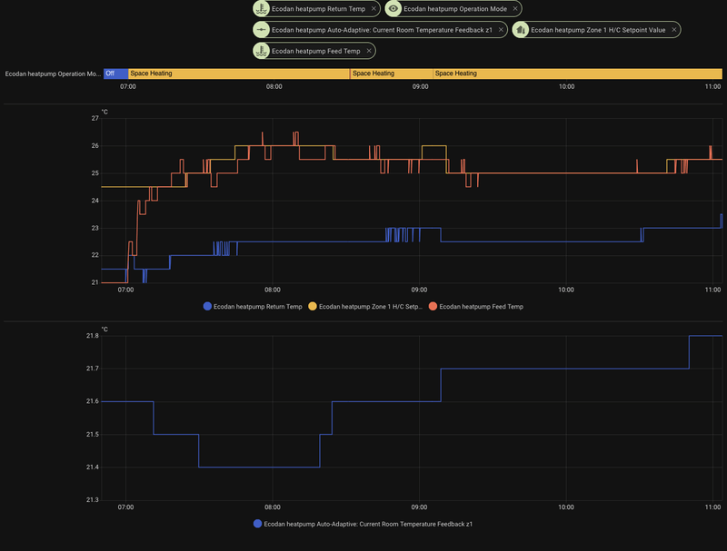

Ja dan snap ik het. De decay is nu wat sterker en hij zal je richting pendel duwen, en dan heb je de predictive cycle prevention nodig om dat op te vangen.
Afbeeldingslocatie: https://tweakers.net/i/p1LwzddjL4Xzl5toQ74gp3IYVg0=/800x/filters:strip_exif()/f/image/pFl1hAVUc8fAtkUEo0iaknT9.png?f=fotoalbum_large
Hier draait het eigenlijk al weken zonder in te hoeven grijpen, Ta is 26c vandaag
Even vraagje met wat voor delta T draai je nu ? Met het oog op een alternatieve strategie

bij de start van de run is de delta zo'n 4,5 graden. Einde run is de delta nog zo'n 3 graden.

ok, ben benieuwd wat het wordt.
Op welke delta T draai jij gemiddeld?
WP: ZCR-80YA-300 / RST30C-VM2ED + PUHZ-SHW80YAA PV: 4350 WP
Hij is nu 2.5, maar in de ochtend 3.5 - 4. Zelf zou ik daar liever 3 gezien hebben.
Ik gok dat 3 icm 21 l/m flow de sweet spot is voor mijn woning

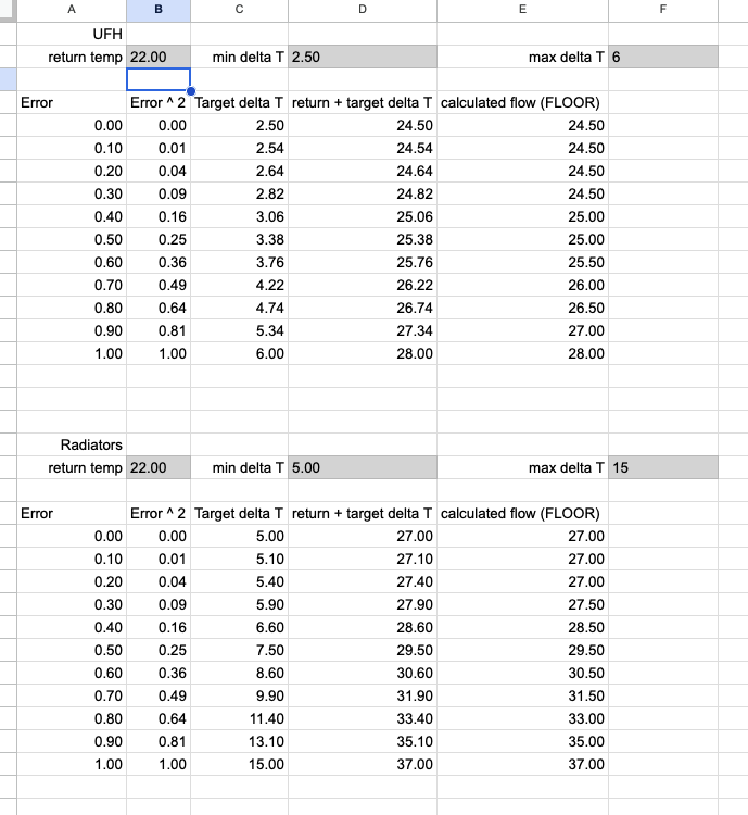

Even iets anders, ik heb het model redelijk werkend. Maar ik heb geen radiatoren dus jullie mogen even schieten. Hierbij de tabel voor retour temp van 22c
Afbeeldingslocatie: https://tweakers.net/i/k7x3qSQeIgUGRMC-YbG0ZHZqD2o=/fit-in/4000x4000/filters:no_upscale():strip_exif()/f/image/ZEFojFQ0FHMywvXoSqRdvENN.png?f=user_large
Het model werkt als volgt:
We berekenen nog steeds de error zoals voorheen (setpoint - kamer temp). Afhankelijk van de error doen we een nieuwe Ta berekenen. De mate van de error bepaalt hoe groot de delta T gaat worden. Dus kleine fout, dan een delta T hanteren die dicht bij min delta T zit.
Voor vloerverwarming heb ik min/max op 2.5 en 6 ingesteld.
Je ziet dan als we met een retour van 22c beginnen, hij afhankelijk van de error een bepaalde Ta kiest. Voor mijn systeem lijkt dit perfect te kloppen. (er komt nog een stap erna om min/max flow temp die is ingesteld te respecteren).
Als de retour hoger wordt, stijgt het zaakje mee. Zo starten we rustig op en gaan we het systeem niet overvragen tenzij we grote error hebben.
@Grolsch @Breud hoe zijn deze Ta's ?
Voor radiatoren weet ik het niet, dus ik heb even min/max 5 en 15 genomen. Iemand met radiatoren die erop kan schieten? @SebastiaanPs @ricvee
Het wordt een setting in AA, als je delta T methode kiest, dan doet alleen de gekozen vloer (en min/max flow temp) nog toe. De rest gaat dan op auto piloot. Theoretisch zou deze regeling zeer conservatief zijn en lagere Ta's hanteren voor betere COP, tenzij het nodig is (error groot)
Je kan dan kiezen welke AA methode je wil, puur last gedreven (retour temp) of curve/offset gedreven.

Eigenlijk is een dT regeling bij een Ecodan een vermogensregeling. Elke warmtepomp/compressor heeft een sweet spot qua vermogen, waar je de hoogste COP haalt. Dus niet altijd automatisch de laagst haalbare Ta. In die zin vind ik het wel interessant.
@xoror Vraag me alleen even af of de dT ook aanpast obv de vraag en hoe je het doet in periodes met defrosts?
WP: Mitsubishi Electric SUZ-SWM80VA2 + ERSD-VM2D. PV 3330 Wp. Huis 1931, gasloos sinds jan '24.
tijdens defrosts doen we niets. Maar je zou een bias kunnen gebruiken of zelf detecteren dat het defrost weer is en delta T laag houden.
Ik wilde even weten wat de delta T range is bij radiatoren of mix ervan.
@ricvee zijn delta's zien zelfde uit als vij mij. Al zie ik zelden delta T > 4
Het is een alternatieve strategie, je kan kiezen welke het best werkt. Bij mij werkt de verschuifbare stooklijn prima. Maar de delta T methode (dag gedraaid) doet er niet voor onder. Sterker nog, ik denk dat hij beter werkt bij mij. Veel rustiger opstarten, reageert sneller (direct bij verandering van de retour). Geen drifts in offset (want offset doet er niet meer toe)

Hier is met een mix van vvw (41 m2) en verder radiatoren mijn dT 2.5 tot 3 graden. Alleen bij opstarten of na defrosts hoger. Flow 18 L/min. Radiatoren boven geknepen of waterzijdig te regelen.
Heel apart, ik had veel hogere dT in mijn achterhoofd voor radiatoren
misschien moet ik de flowrate ook meenemen in de formule

Voorzichtig met de flow denk ik. Ik draai met een flow van 16l/m een dT van 3 deze tijd… ik lees veel vaker over grotere flows.
De ruimteregeling op de ftc lijkt ook op dT te sturen.
[ Voor 19% gewijzigd door Miezie op 03-11-2025 19:27 ]
KISS | Huis: A++++ | Zon: SolarEdge 10k Homehub, 13kWp, 19,4kWh accu’s, One Pro EV Charger | MV: DucoBox Focus | Warmtepomp: ME Ecodan SW75YAA met EHST20D | Tuin: natuurinclusief | Auto: Audi Q4 etron
Ik selecteer dan het profiel op basis van de flow, >= 15l/s, gaat ie proberen delta tussen 2.5 (geen error) tot 6 (error >= 1) aan te houden. Dat match dan ook met radiatoren die lage delta T draaien maar nog wel redelijk hoge flow hebben.
Is ook gewoon uitproberen gok ik, het heeft hier een dag goed gedraaid al. Alles werkt nog zoals voorheen ;-) Je kan nog steeds met de bias de error beïnvloeden.

Vanochtend heeft hij zeer rustig opgestart, en verbruik is minder in eerste uur dan gisteren (self learning curve + bias correctie voor ochtend start). De omstandigheden (buiten temp) zijn niet helemaal het zelfde maar ik ben erg tevreden. Ik heb tevens het dashboard aangepast, hij is nu context aware. Dus cooling opties zijn pas zichtbaar als we in cooling mode zijn en self-learning curve opties worden verstopt als we delta T gebruiken
Afbeeldingslocatie: https://tweakers.net/i/zitWc_c9qG2zWG0Xhg0v1sO0J0A=/800x/filters:strip_exif()/f/image/MyP7zjwzbgopYZe3z7EXj7Fi.png?f=fotoalbum_large

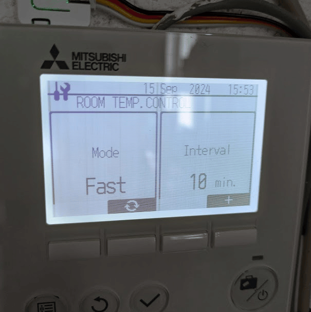

@barcomoon even dubbelcheck, je had deze stappen nu wel allemaal gecontroleerd right? Vooral de laatste 2
- Turn SW1-8 to on to enable the remote thermostat. Restore the power and select the remote thermostat as thermostat. If you are using IN1 port, you probably need to disable it via SW2-1.
- Map the wireless thermostat to a room via: initial settings > room sensor settings > zone 1 and/or 2 > sensor settings > select the configured RCx here.
- Assign RC to a zone via: initial settings > room sensor settings > Room RC zone select > Set your RCx to the correct zone

1e indruk is goed!
Deze AA lijkt beter bij mijn huis/systeem te passen. Als je de thermostaat hoger zet zodat hij verder van zijn setpoint af zit, dan voert hij de TA zo met 1-2 graden omhoog, en dichter (of op/over) setpoint schakelt hij ook weer prima terug.
Iets langer testen, maar tot nu toe ( na een paar uur) erg tevreden!
WP: PUD-SWM80YAA + EHSD-VM2D, ESP met HA
@ricvee je hoeft thermostaat niet hoger te zetten hoor, setpoint bias doet vrijwel hetzelfde.
Maar je kan ook een van die andere profielen proberen, zie tabel op github. Dan kan je zien welke profiel best bij jouw huis past.
Hij is idd veel sneller met reageren dan de self learning curve.
Afbeeldingslocatie: https://tweakers.net/i/Xksfsf3V8D20TnARRHik7KIWlPw=/800x/filters:strip_exif()/f/image/fzsQuAVbaF82dZIUB4JtrfJo.png?f=fotoalbum_large
Hij start ook erg mooi rustig op in de ochtend, terwijl ik toch een error van 0.6c had (setpoint is 22c).
Hij geeft dan even gas tot Ta=26 en wanneer de retour toeneemt en ook de kamer temp stijgt verlaagt hij Ta naar 25. Ik heb het idee dat deze regeling superieur gaat zijn aan de andere als ik uitgetweaked ben.
Mitsubishi Warmtepomp Uitlezen / Besturen | Optimaliseren

@Miezie Inmiddels heb ik een vrij eenvoudige oplossing die denk ik wel voldoende is
- sla laagste de defrost timestamp op
- komt het de komende uur nog 1x voor (check alleen wanneer buiten temp binnen [-2c, 3c] valt), beperkt dan delta T aanpassing tot minimum van je profiel voor een uur (tenzij de buiten temp buiten [-2c, 3c] komt.
- Als de laatste defrost langer dan 60m geleden is, gaan we weer normale delta T hanteren (ongeacht van de buiten temp)
- Ik wil geen externe afhankelijkheid naar een weerstation voor de lucht vochtigheid, dus dan maar even zo via een kleine omweg
Ik heb verder op dev self learning curve verwijderd, dan wordt de config ook weer eenvoudig. Ik laat het nog een release staan de self learning curve, en ga hem dan verwijderen (tenzij we iets heel raars tegen komen)
Afbeeldingslocatie: https://tweakers.net/i/FT5oLd1WDLG5KwEy-4cmCZigJ_0=/x800/filters:strip_exif()/f/image/s6ER61m3MooVEdVe2QMvV3G2.png?f=fotoalbum_large

barcomoon schreef op dinsdag 4 november 2025 @ 19:47:
Zeker. De informatie komt overal goed door, op de controller etc. Ik zal morgenochtend, als er weer warmtevraag is, nog een keer een test doen.
@xoror
Ok, ik ben dus veel te ongeduldig... ;)
Vanochtend een paar test gedaan en het lijkt toch te werken met de remote thermostat. Zie hieronder een aantal scenarios waarbij de warmtepomp zelf uit gaat en weer aan gaat:
Afbeeldingslocatie: https://tweakers.net/i/l7zthlnsc2t2f3IR9nHOBCNSecM=/800x/filters:strip_icc():strip_exif()/f/image/qAnESFM0v4ZYh0XnptCHq5hC.jpg?f=fotoalbum_large
Het is wel een trage reactie. De warmtepomp lijkt maar eens in het kwartier (ongeveer) te checken of er iets uit/aan moet. Daarnaast lijkt de hysterese voor aanzetten 0.5 en voor uitzetten 1. Die overshoot is best groot eerlijk gezegd. Ik weet niet of ik dat zou willen going forward. Misschien dan toch maar een “echte” andere thermostaat gebruiken op de IN1. Iets waar ik over na ga denken.
Maar goede nieuws is, er was nooit een issue. Het was volledig een user issue… 8) |:( :F

@barcomoon Je kan die refres instellen he ? ;-) helaas is 10m het 'snelste' wat je kan instellen. Is ws om batterij te besparen van de wireless thermostaat.
Afbeeldingslocatie: https://tweakers.net/i/d9Ldw1BbmXtQdDZKYwYv1bKnCM4=/fit-in/4000x4000/filters:no_upscale():strip_exif()/f/image/R9yde6m1ory5nP03KlIhYDyK.png?f=user_large
Fijn dat het opgelost is.

Nieuwe build beschikbaar waarin de error range afhankelijk is van vloer type. Dus voor vloer verwarming is 1.5 de max fout, maar bij radiatoren is dat 2.5. Tevens heb ik een flow calculator in html erbij gedaan. Dan kan je even spelen welk profiel het best past. Je kan dan instellen wat de retour temp is, en zien welke flow temp hij kiest op basis van de fout.

2e run vandaag, met aangepaste error range. Start is zeer rustig en prima COP. Ik denk dat het bijna gereed is voor release.
Afbeeldingslocatie: https://tweakers.net/i/9VWYhA2J6uXAK-M0fN_546A34IM=/800x/filters:strip_exif()/f/image/LYTs4q48AWhpePeK9TZhiKtJ.png?f=fotoalbum_large

@ricvee https://gekkekoe.github.i...hp/auto-adaptive-sim.html Daar kan je alles proberen, die secondary params zijn ingevuld door selectie box. Misschien zijn mijn defaults ook nog niet goed. Voor UFH zijn ze vrij goed, daar draai ik al 3 dagen mee.
De andere lijken logisch maar als het net off is moeten laten weten , misschien zijn de defaults nog niet helemaal lekker voor hybrid en/of radiatoren. In jou geval kan je met de bias harder laten starten idd. Zie simulator.

Afbeeldingslocatie: https://tweakers.net/i/S48ivrSNaTgqkXqCaQXOJaSYPfw=/800x/filters:strip_exif()/f/image/rXXCmjOhSB7o5xamMjmByXwF.png?f=fotoalbum_large
Ga kijken of ik dit softwarematig kan oplossen maar eigenlijk moet ik denk ik gewoon naar een andere thermostaat waarin ik dit zelf kan regelen. Is de panasonic nog steeds de enige mogelijkheid? Ik heb nu een Tado
iRacing Profiel
Oh, dat ziet eruit als thermostaat. Staat hij voor CV ingesteld dat hij in blokken verwarmd ?
Kan je nergens die "CV" mode uitzetten ? moet je even in de handleiding kijken.
Je kan elke thermostaat zowat aansluiten die een relais aan kan sturen. Je moet honeywell vermijden. Zou als ik jou was handleiding doornemen of er iets in staat over slim verwarmen oid. Je moet hem zo dom mogelijk maken, alleen aan/uit met liefst 0.1c overshoot oid.
Bij jou hebben ze ook in1 omgekeerd, dus Off -> demand, en On -> geen demand.
