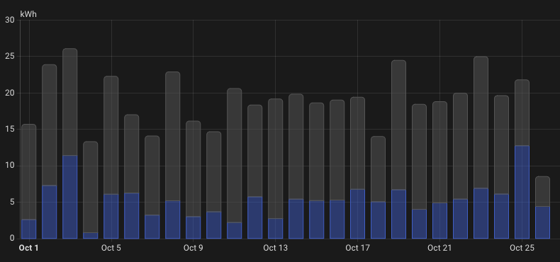

@Breud zou je aan verarmingstijd moeten zien. Is dat wp data of een echter meter?
Afbeeldingslocatie: https://tweakers.net/i/VZxanbr9vdDyuRh0SIruac8sMnk=/fit-in/4000x4000/filters:no_upscale():strip_exif()/f/image/0JJM9fgRkakDFNHSrW2aiIZ1.png?f=user_large
Alleen gisteren echt meer omdat het huis teveel afgekoeld was. (dit is van een echte meter, blauwe bar)
Maar op zich niet vreemd met dit weer, veel wind en kouder, heb je gewoon wat meer verlies gok ik ? Ik heb meer verbruik dan jij omdat ik het ws 22c stook
Mitsubishi Warmtepomp Uitlezen / Besturen | Optimaliseren

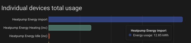

Ik heb een externe kwh meter en splits het verbruik tussen verwarmen, sww en legionella.
Is jou verbruik in blauw enkel het verbruik voor verwarmen?
WP: ZCR-80YA-300 / RST30C-VM2ED + PUHZ-SHW80YAA PV: 4350 WP
@Breud dit is voor alles, ik kan het later wel even opslitsen, op de zondagen draait legionella die skewed het wel. dhw is ongeveer 1.5-2 kWh, en de legionella iets van 4.7kWh
Maar de wp data laten ook wel een hoger verbruik zien laatste paar dagen. Gebruik je verder nog steeds AA ?

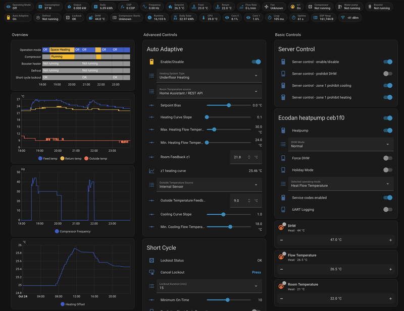

Nee, AA staat uit. Reageert te hoog en corrigeert niet naar beneden.
Via AA berekent hij 28 graden aanvoer.
26,5 is voldoende met deze temperaturen.
Kunnen we de curve zelf naar beneden bijstellen?

AA reset naar default 27c, jij wil hem alleen ws nog lager.
lees verder https://github.com/gekkek...iscussioncomment-14747795

Gelezen. Ik lijk nu ook beter te snappen waarom in mijn situatie er niet naar beneden wordt gecorrigeerd.
Ik feed de woonkamer temperatuur en setpoint naar AA. Hier komt de actuele temperatuur niet vaak boven ingestelde setpoint. Als het wel zo is dan max 0,2.
Thermostaat slaat op tijd af om een overshoot te voorkomen. Springt bij 21,3 actuele temperatuur aan om terug te gaan naar setpoint 21,5 graden
ja dus die efficiency probe gaat je dan helpen

Hier enkel geen nachtverlaging toegepast.
tijdens verwarmen gaat hij naar beneden proben, om altijd de laagste offset te zoeken. als jij geen nachtverlaging doet dan vindt hij hem vrij snel met de probe. Als je tijd/zin heb moet je ff dagje kijken, en dan offset monitoren
bij jou ontstaat nooit overshoot tenzij er veel zon is (vanwege je thermostaat)

@Breud
Ik heb sinds vanmiddag mijn verbruik ook opgesplits, en je kan dmv upstream device de gesplitte meters onder het geheel hangen, dus dan zie je allebei. Super handig!
Afbeeldingslocatie: https://tweakers.net/i/Zy_wUH03iIT4l02ekC0L6q2JbyE=/fit-in/4000x4000/filters:no_upscale():strip_exif()/f/image/yddqJl8ko8BSDUPrXu90lTuJ.png?f=user_large

  • Breud
  • Laatst online: 08:54
Dat is idd heel handig.
Vandaag was een behoorlijk hoge verbruiksdag.
Ik sluit de dag af met een verbruik van bijna 11kWh.
Afbeeldingslocatie: https://tweakers.net/i/RpmthbLkBXshv0ke6LXDkAt3RKo=/800x/filters:strip_icc():strip_exif()/f/image/GxIZplpkEisY3YsxTbp7j5xr.jpg?f=fotoalbum_large
Aangezien het een nieuwe buitenunit is probeer ik een beeld te krijgen of het verbruik realistisch is. Wat is jullie verbruik geweest ter referentie?
[ Voor 14% gewijzigd door Breud op 26-10-2025 23:56 ]

@Breud Heb je een totaal teller ? dan moet je al die sub tellingen die totaal teller als "upstream device" invoeren
Vandaag komen wij op
Afbeeldingslocatie: https://tweakers.net/i/03YosNtUNXin6VcynZWKo0yQ96c=/fit-in/4000x4000/filters:no_upscale():strip_exif()/f/image/K7wny4YnezSmSyJ6bvkFQAD0.png?f=user_large
Maar daar zit wel een legionella run in, en dat was voor ik de boel had opgesplitst. Maar volgens de wp heeft die legionella run 4.65 kWh gekost, Dat is inclusief element (van 56c -> 60c). Dus een beetje lastig vergelijken (want het element meet ik niet, is toch alleen maar voor legionella), morgen is een betere dag. Als ik het even moet gokken is er wel 2.5kWh verstookt om sww tot 55c te brengen. Dus komen wij op 10.3 kWh uit, maar ja, die legionella uren zou anders wel zijn verwarmd. Dus als ik dat mee reken, schat ik dat daar nog 1.2kWh voor nodig zou zijn. Dan kom ik op: 12.85 - 2.5 + 1.2 = 11.55kWh
Dus nachtverlaging vs doorstoken maakt geen drol uit in dit weer, en ws geeft doorstoken meer comfort. Oh en ik stook dus al de hele tijd met AA, dus valt niet tegen :)
[ Voor 26% gewijzigd door xoror op 27-10-2025 00:22 ]

@Breud @barcomoon https://github.com/gekkek...releases/tag/2025-10-27.2
Omdat het toch wel lastig is om de offset te corrigeren, heb ik het tijdelijk manual editable gemaakt. Als alles stabiel draait dan wordt het verwijderd. Ik merk dat als het eenmaal drifted is (van wege fouten in vorige versies), het lastig is om te corrigeren. Stel het eenmalig in, en porbeer er verder vanaf te blijven :X
@Zjemm Je hoort nu gewoon geen pendel te hebben...
Als je alles gewoon open zet. Je heb gewoon nu geen genoeg afgifte voor je min vermogen.
Dat kan je oplossen door een hogere Ta te hanteren of meer groepen open te zetten.
De short cycle preventie is er om het effect van pendelen te verzachten, maar je moet de oorzaak wel oplossen. Het is zeg maar om (tijdelijke) configuratie/setting fouten af te vangen. Het moet geen onderdeel zijn van je normale runs.
[ Voor 35% gewijzigd door xoror op 27-10-2025 09:17 ]

Afbeeldingslocatie: https://tweakers.net/i/RVLwr3t2ZqcBwnO1hB5a_lKngBs=/800x/filters:strip_exif()/f/image/7uHs6LeWgT5odcQpbptqKPnM.png?f=fotoalbum_large
ik heb de offset gisteren reset. Ondanks de verwachting dat hij naar beneden zou gaan bijstellen, corrigeert de offset (weer) omhoog.

@Breud Ik zie kleine piekjes, dat duidt op boost van de predictive cycle.
in build https://github.com/gekkek...releases/tag/2025-10-27.4 kan je die ook in AA uitzetten, en zelf een offset invullen (tijdelijk). Probeer het eens daar nog een keer mee?
Ik gok dat hij omhoog gaat omdat je wellicht gedurende tijd met delta +1c boven je setpoint zit. Je moet de cycle prevention uitdoen, maar dan loop je risico op pendelen, maar even uitsluiten dat dat het is bij jou

Afbeeldingslocatie: https://tweakers.net/i/CQd1bCU86GaRc7nXtW8KkS4yy9A=/800x/filters:strip_exif()/f/image/fCndBWy7KJvyONbhkNIASngv.png?f=fotoalbum_large
Hier ook bijna setpoint bereikt. Met de 0.03 probe zien we wel een leuk patroon.
Je ziet dat hij hem sneller drukt naar de grens dat hij meer afgifte nodig heeft. Dat komt door de stijgende retour.
Je ziet ook heel duidelijk een betere COP bij Ta=27 ipv Ta=26. Staar je dus niet blind op die offset, het hangt ook echt van je retour af. Het gaat om de delta T. Want als ik nu Ta=26 instel, gaat hij toch zelf Ta=27 hanteren, want hij trekt het niet qua afgifte.
Het verbruik is marginaal meer (+- 515W vs 525W). Dus Ik denk dat het systeem correct is en hier Ta=27 pakt, ook al zegt je gevoel dat Ta=26 okay is.

Zo, vandaag prima dagje. De bovenverdieping met oude radiatoren loopt nu ook mee. Ik heb de pompsnelheid toch maar even omhoog gezet (van 4 naar 5). Even kijken of dat nog helpt. Flow komt dan op 22 wat nog binnen de specs zit.
De offset werkt mooi (min TA staat nu op 25 en max TA op 35). Door de decay blijft AA zoeken naar efficiëntie en als het nodig is gaat die een stapje omhoog door de boost:
Afbeeldingslocatie: https://tweakers.net/i/dz_G1B4J5cV-ikAxdptNQdBkNmA=/800x/filters:strip_icc():strip_exif()/f/image/sRjNw0tr8ijktZgfSuR7Vr4B.jpg?f=fotoalbum_large
Na de middag offset paar stapjes omhoog omdat de retour wat warmer was dan in de ochtend. Prima opgevangen.
COP lijkt iets hoger te liggen door de aanpassingen. Lastig te zeggen want er stond nog een antivries setting aan blijkbaar. Midden in de nacht ging die aan de slag. Beetje gek want het is een split dus in de ochtend configuratie aangepast op basis van de tips / veelgestelde vragen uit het andere topic.
TL;DR: Boven hebben we radiatoren op een aantal eenpijps strings met 50/50 onderblokken. Dat leverde met eerdere tests te snelle stijging van de retour op. Nu gaat het wel ok omdat ik alle radiatoren vol heb opengezet en via de kogelkranen in de grote buis naar boven de flow knijp. De afgifte is niet heel groot natuurlijk maar prima om niet al te ver af te laten koelen. Op termijn gaan we voor boven overstappen naar Jaga of iets dergelijks.

@ricvee hij zegt erbij wat hij naar de wp heeft gestuurd. De gewenste setpoint (h/c setpoint sensor) kan anders zijn dan de gehanteerde feed temp sensor. Hij kan hoger/lager kiezen. Het is afhankelijk ook van je retour, dus kan goed. de comment na Z1 HEATING: calculated_flow is de temp die hij nar de wp heeft gestuurd.
Verder:
Ik was aan het spelen met high delta T tijd van 5m, dat is dus net te lang, haha een pendel aan de broek. De decay nu is misschien iets te sterk zonder predictive cycle prevention
Afbeeldingslocatie: https://tweakers.net/i/bAqbjYzFH0Os5-gqr-cSrheUy18=/800x/filters:strip_exif()/f/image/dKYOoMwqjsQPTTv2hiFZglcs.png?f=fotoalbum_large
Hier was hij net iets meer dan 5m +1c, maar ingrijpen was niet op tijd, dus maar weer naar 4m. Ik experimenteer morgen wel met iets minder sterke decay. Ik snap btw niet waarom hij de Ta zo hard laat oplopen, setpoint was afgezakt naar 25c.
Maar verder fijn dat het nu begint te lopen voor de mensen hier.
