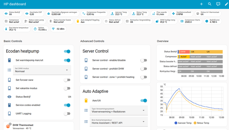

Ik heb het AA-Dashboard van @xoror vertaald naar Nederlands, en een beetje aangepast omdat ik niet kan (en wil) koelen met mijn WP.
Indien er interesse voor is kan ik hem hier delen.
Afbeeldingslocatie: https://tweakers.net/i/3YJcJgKSzhDVczNBQ3UjDvK1xXA=/800x/filters:strip_exif()/f/image/YwJojN7kkoEwrIeiqbri4BwF.png?f=fotoalbum_large
[ Voor 46% gewijzigd door ricvee op 16-10-2025 13:11 ]
WP: PUD-SWM80YAA + EHSD-VM2D, ESP met HA
Afbeeldingslocatie: https://tweakers.net/i/x9EWnc_zcBoRjUwKF_vSYlRjZqI=/800x/filters:strip_exif()/f/image/SkHUsvlUdJmLEFBj7LYQG7hI.png?f=fotoalbum_large
Ik heb boven de boel even afgesloten voor tests. En dan kom ik in de buurt van mijn min vermogen vanochtend en heeft hij de offset 2x verhoogd. De gehanteerde Ta was uiteindelijk 25c-26c.
Rond 12:00 was setpoint bereikt en door zon rond 13:45 over de limiet waardoor hij naar beneden ging corrigeren. Er kwam nog een SWW run tussen door en dan pauzeert hij het leren. Daarna gaat ie weer naar beneden corrigeren.
Dus netto blijft hij vandaag denk ik iets hoger dan gisteren, en dat lijk me ook prima, want komende dagen is het wat kouder.

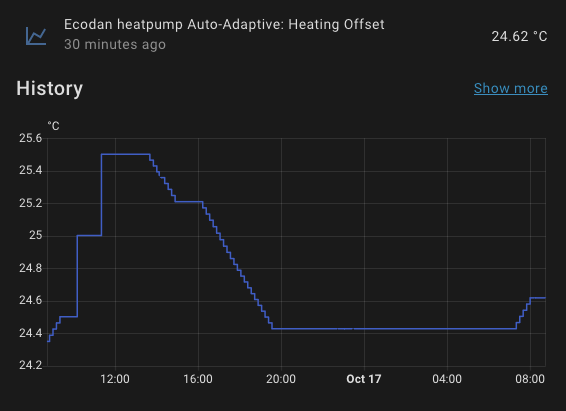

@xoror die van mij is toch nog iets anders :P
Afbeeldingslocatie: https://tweakers.net/i/v0rcMGM8KGcGK6S9rRQqQ3VHsDY=/fit-in/4000x4000/filters:no_upscale():strip_exif()/f/image/ihpb4ylCFuV985ZkBArb4eOB.png?f=user_large
Ik werk met nachtverlaging.. Kan het daardoor komen? Volgens mij draai jij namelijk normaal gesproken lagere temperaturen dan ik doe :)
[ Voor 23% gewijzigd door ThaDude op 17-10-2025 09:56 ]
We're machines just like everything else in nature. (gasloos sinds 01-10-2020, WP: SW75YAA/ERSD-VM2D, DJG WPS 300, 18 hp CPC, 11,1 kWp
@ThaDude https://github.com/gekkek...releases/tag/2025-10-17.2 (even wachten tot build klaar is)
installeer die even, die heeft safe limits, dan zakt hij niet meer te ver door. (en corrigeert hij na 10 min de offset om deze naar 'redelijke' limieten te brengen)
Als je een grafiek kan plotten met setpoint en huidige kamer temp, kan ik even meekijken. Hij daalt bij jou continu ?
Heb je een thermostaat met overshoot ?
Normaal gesproken stijgt hij wanneer je uit de dead zone bent. Als je dicht bij setpoint zit is dat ongeveer [-0.2 .. 0.3]. Als de error (kamer temp - gewenste temp) buiten die range zit gaat hij bewegen.
< dan 0.3 dan gaat hij stijgen
< -0.2 gaat hij dalen
Als je verder van je setpoint zit wordt de deadzone wijder gemaakt. Als je nacht verlaging doet, zit je dus te hoog. Stel kamer temp is 21.0 en je doet naar 20.5 verlaging. Je error is -0.5, dus hij gaat naar beneden. Want je wil naar de 20.5(!).
je kan dan even fixen door:
- overshoot van 0.5 instellen (hierdoor daalt je error naar 0, en gaat hij pas naar beneden bij 20,2). vergeet het niet aan te passen als je de nachtverlaging aanpast.
- of verwarming uit dmv prohibit dan pauseert het leren

@xoror Zoiets bedoel je?
Afbeeldingslocatie: https://tweakers.net/i/UmjmynSGMZNnPLXiHASYc4OyKzU=/800x/filters:strip_exif()/f/image/8GYN8j78lm2HwuHmOGEXmxnB.png?f=fotoalbum_large
Netatmo heeft 0,1 aan hysterese. Dit heb ik ook ingesteld
@ThaDude Ja dat is prima.
Je moet je overshoot dan +nachtverlaging doen, anders ziet hij nog steeds als dat je de kamer kouder wenst.
Gaat de verwarming in de avond wel aan ? Zo nee dan kan je ook met prohibit heating doen, dan zet hij hem ook op pauze.
Probeer die pre release even

@xoror versie staat nu geïnstalleerd!
Dus hysterese is 0,1 nachtverlaging is 1 graad dus die "number.ecodan_heatpump_auto_adaptive_thermostat_overshoot_compensation" moet dan 1,1 zijn?
Offset is nog steeds -8.14 overigens.. :P
Nee verwarming gaat in de ochtend aan. Netatmo thermostaat heeft een schema
Ik heb in HA een automation gemaakt die op basis van de temperatuur hoog en laag morgen (forecast) een programma van mijn Netatmo thermostaat schakelt:
> 17 graden thermostaat uit zet naar 17 graden
< 17 en > 7 dan 1 graad nachtverlaging en beginnen om 09:30
> 4,9 en < 7 dan 1 graad maar beginnen om 09:00
< 5.0 en > 1 dan 0,5 graad verlaging
< 5.1 en < -1,5 dan over naar continu bedrijf
Offset wordt bij eerste auto adaptive run aangepast (elke 10m).
De display offset wordt elke 10m geupdate van de echte waarde, dus als je pech heb kan het 20m duren voor je verandering ziet.
edit: de ondergrens doe ik een zachte landing, en cap het niet zoals boven kant, dus even wachten dan herstelt hij zich vanzelf. Als je ongeduldig ben, kan je factory firmware installeren, dan reset ie zich ook. Maar je heb min en max limieten ingesteld, dus gewoon laten lopen dan is ie over paar dagen weer normaal.
Kan verder geen kwaad omdat je min flow temp heb ingesteld.
Effectief zet je de verwarming dan uit, dan kan je zoiets doen https://github.com/gekkek...ions/heating-control.yaml
Maar kan dus ook via overshoot, in de nacht op 1.1 en overdag op 0.1.
misschien moet ik toch maar iets van reset curve knop doen in het begin
[ Voor 35% gewijzigd door xoror op 17-10-2025 11:05 ]

  • ricvee
  • Laatst online: 18:45
Ik ga het nu proberen door een automation om AA uit- en aan te zetten op vaste tijden.
Als bijv setpoint 21c is. En je doet naar 18c verlagen in de nacht dan kan je dus
- overshoot van 21-8 = 3c instellen
- bias van -3 instellen (zal ongeveer het zelfde doen)
- AA even uit in de nacht
- Verwarming disablen in de nacht
Ik kan hier niet zoveel aan doen want ik weet natuurlijk niet wanneer iets een nachtverlaging is
[ Voor 17% gewijzigd door xoror op 19-10-2025 14:18 ]
Mitsubishi Warmtepomp Uitlezen / Besturen | Optimaliseren
  • ricvee
overshoot gaat niet verder dan 2
bias gaat verder terug dan -2,5
oh ja dat is waar ook. Even kijken of we daar iets moeten doen. 2c overshoot is wel veel al.
  • ricvee

ik merk overigens met deze warmtepomp dat na ongeveer een uur draaien ik de Ta verder terug dan draaien naar 25,5 graden en op minimaal vermogen kan draaien met deze pomp.
Pomp lijkt te starten met een iets hoger vermogen maar gaat na loop van tijd rustiger draaien en kan dan rustig (compressor op zo'n 20hz) draaien bij 25,5 feed temperatuur. Dat zorgt voor een kleine delta T resulterende in een laag vermogen. (HALLELUJA, ik dacht dat dat in mijn setup niet mogelijk was. I needed that :) ) .

Afbeeldingslocatie: https://tweakers.net/i/ZqL1WJBdtdk0PfDe-E7_ZIL_KyY=/fit-in/4000x4000/filters:no_upscale():strip_exif()/f/image/xVP9ATdUMiaKXyhOcNn0CMld.png?f=user_large
Afbeeldingslocatie: https://tweakers.net/i/9Cj8y-maBA2hm25Tn1ONqfLERUI=/fit-in/4000x4000/filters:no_upscale():strip_exif()/f/image/9WPiAMooSfyp6aUPHw7AlgHt.png?f=user_large
