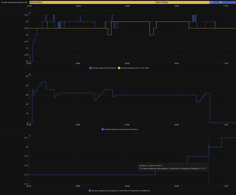

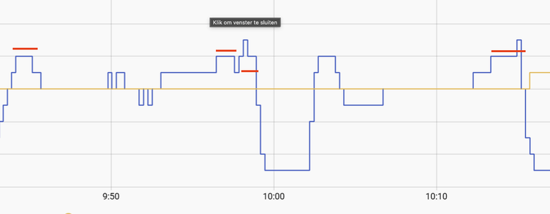

2.9kW hmm jij had toch een relaxtere unit nu ? 4.3kW is nog steeds problematisch idd. Zie grafiek vorige post.
kan je nog grafiek je posten zoals die van mij ? Dan kan ik zien waarom die 1.5c delta bij jou niet werkte

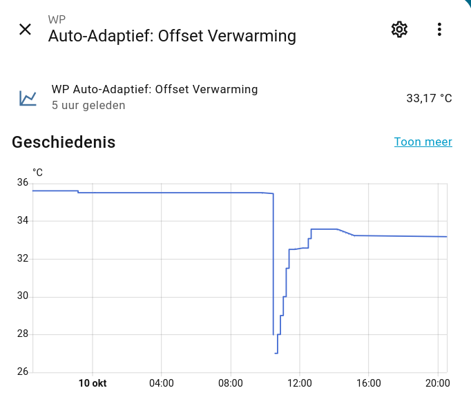

@ricvee

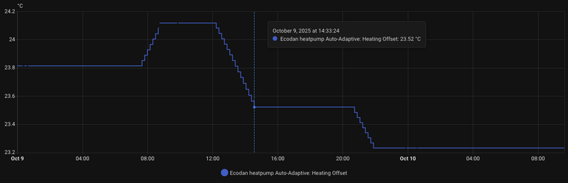

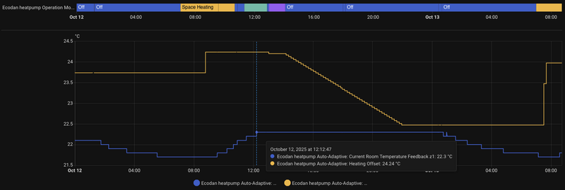

welke min Ta had je nu normaal gesproken gehad? Iets van 35 den ik ? Je offset voor dit weer is wat aan de hoge kant, heb je hem wel gisteren "aan" gelaten toen het huis al op temp was?
Kan je de curve plotten van gisteren tot nu icm operating mode?
Het had op een dag zoals gisteren wel naar beneden moeten gaan namelijk.
Afbeeldingslocatie: https://tweakers.net/i/QzEfnhQ1GseSEZXSOYlVFH3HMuM=/800x/filters:strip_exif()/f/image/Nnflum8wvRZzXi51tp7FQzNe.png?f=fotoalbum_large

Eerder draaide ik nu met TA 34 tot tbuiten 10.
Ik heb de hysterese op de Netatmo op 0.3 ingesteld, dus bij setpoint 20 slaat hij af bij 20.3
Dingen plotten kan op dit moment even niet.
Is het een idee om naar factory default te gaan en het inleren opnieuw te laten doen ? Anders kom ik voorlopig niet van die hoge TA af.
WP: PUD-SWM80YAA + EHSD-VM2D, ESP met HA
Factory is het snelst, zou als je 0.3 heb op de netatmo, moet je 0.3 overshoot compensation instellen.
Dat is het probleem denk ik, hij stijgt te ver door vanwege de overshoot (en daalt onvoldoende). Die hoge Ta komt dus door de overshoot waar hij geen rekening mee houdt. Je moet even recompilen voor de overshoot compensation (vul dan daar 0.3 in)
Dus voor jou, flash even factory, stel goede overshoot in.
Let op dat de laatste versie nu met dual slope werkt, zie changelog/doc. Je moet nu een iets lagere slope instellen. 0.5 proberen oid. Of in ieder geval een slope die goed is voor dit weer, voor het koude weer past hij het vanzelf aan naar een wat agressievere. Want de slopes wil je iets anders hebben voor mild vs koud.
Ik zat te denken om automatisch die overshoot te detecteren en dan zelf in te vullen, maar ja dat is wel invasive...

Alleen... dan begint hij op 27 graden TA wat bij mij dus een pendelfeest gaat worden totdat de TA 32 graden heeft bereikt, dus dat duurt wel even.
Ik heb minimaal 32 graden nodig om niet te pendelen.
Kan ik niet beter beginnen met een slope van bijv 2, en dan iets later terug naar 0.6?
slope dan even hoger zetten idd, en na halve dag oid terug zetten. Als je zin heb kan je ook op 27 beginnen, als het goed is zou hij moeten zien dat er een pendel aankomt en preventief elke keer +0.5c grote offset verhoging doen tot je uit de gevarenzone bent.
Maar dat leek bij @Breud niet te werken. na 1 pendel slope naar 2.0 zetten en grafiek even posten zodat ik kan zien waarom ik het evt niet goed detecteer

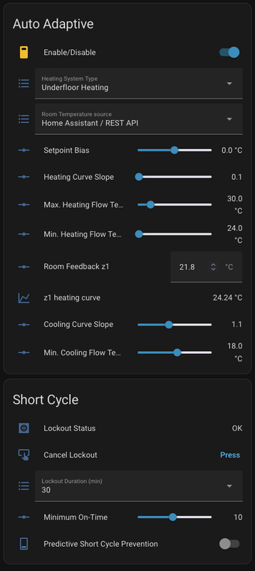

Ok, nieuwste versie erop gezet. Factory reset, en de instellingen gedaan zoals je adviseerde.
Nu afwachten.
ja prima, als we het niet goed krijgen dan moet ik misschien toch min flow temp overwegen.
Er zit ook al een min flow temp, maar dat geldt system wide. Zou alleen graag willen dat het systeem uit zichzelf deze ondergrens goed opzoekt. Bij mij lijkt dat prima te gaan
@ricvee ook evt "predictive_short_cycle" tag aanzetten in je logging. Dan zie je debug msg om de pendel te detecteren

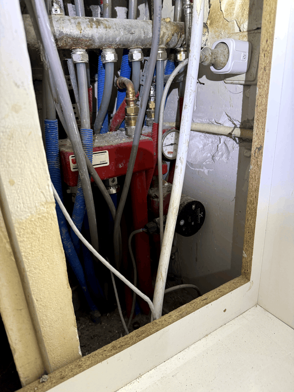

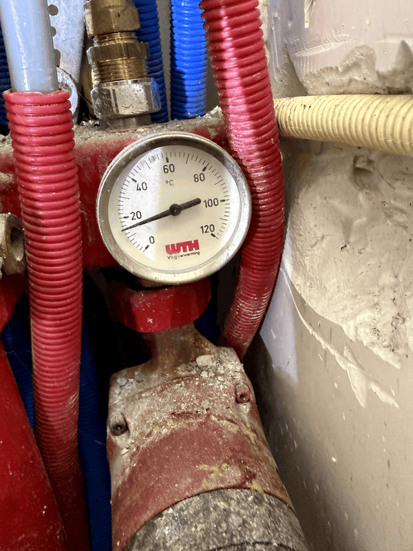

Hallo, ik heb een verdeler van de vloerverwarming. Merk is WTH. De verwarming in deze woning is een drama,, bijna hele achtergevel is glas. Naast de warmtepomp wil ik meten wat de aanvoer en retour temp is in de vloerverwarming, nu denk ik met een probe wel kan meten in de verdeler, dat metertje kan er uit, maar dat zegt me niets over aanvoer/retour maar allen wat de temperatuur is in de verdeler. Zelf denk ik dat ik moet meten met soort klemmen op de leidingen of ergens anders. Iemand ervaring mee? Wil graag een sensor met zigbee, dat gaat goed. De vloerverwarming pomp schakel ik hiermee ook wekelijks in het niet-stook seizoen.
Op basis van de temperatuur in de vloerverwarming en met de temperatuur in de thermostaat wil ik gaan sturen op meer of minder warmte, de vorige bewoner heeft namelijk 2 Jaga (33) radiatoren geplaatst die eigenlijk niets doen. Op basis van meten=weten denk ik er over om eventueel die 2 radiatoren aan te laten leggen als zone2, maar dan wil je wel individueel kunnen aansturen. Dus dan thermostaat de radiatoren en deze nieuwe meet methode de vloerverwarming. Iemand ervaring mee of een goed idee?

Het idee is dat hij die laagste Ta vanzelf vindt bij goede slope. Een minimale instellen is dan een beetje apart.

Goed ik kan dit niet winnen zo te zien, ik zal die min flow bij verwarming editable maken en toevoegen.
@ricvee instelbare offset is vragen om ellende, je moet weten wat mensen allemaal invullen. Met min flow is de meeste ellende ook wel voorbij voor de mensen met oversized units voor het huidige weer.

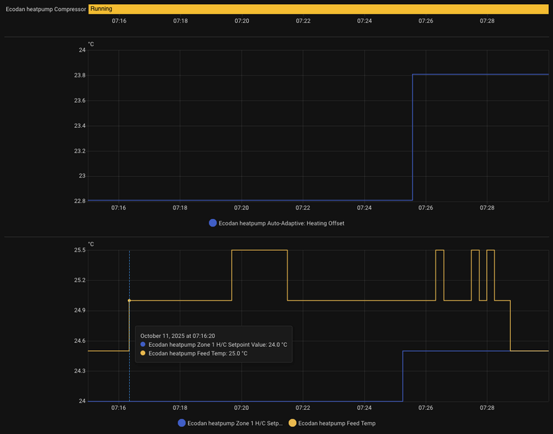

@Breud even flashen en op 27c zetten

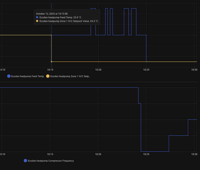

@Grolsch Ik heb idd nu delta van 1.0 gedurende 4min, in mijn geval was een +0.5 wel terecht ook al was ik niet aan het pendelen. Ik zat trouwens op setpoint = 24 8)

@peterpijpelink Ik zou gewoon proberen en dan params tweaken of je het goed werkend krijgt. Zou de temp feedback even goed kiezen, dus dat het representatief is voor wanneer de boel stopt en wat de huidige temp is. Zou verder gewoon moeten werken denk ik. De wp stuurt op die temperaturen en wat hij zelf maakt aan Ta. Dus proberen kan geen kwaad denk ik

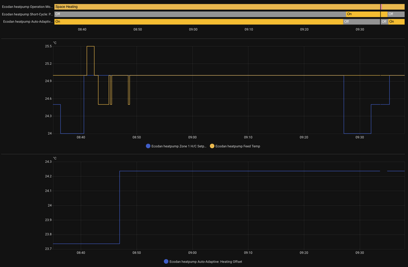

@Breud als het mogelijk is, test ook eerst min 25, kijk of hij nu met delta van 1.0c wel omhoog gaat, bij eerste pendel op 27c zetten

Hier zit de update er ook in, en hij draait al even netjes op minimum vermogen.
slope is nu 0.5 en overshoot 0.3
Alleen zou de TA nu niet moeten worden vermnderd?
Hij is al even over zijn setpoint heen.

@ricvee als je buiten bandbreedte zit van die +/- dynamic, je zit er nu in (error = 0 en bandbreedte is +0.3 tot -0.2). Hij houdt nu rekening met je overshoot, is prima zoals ik het nu zie. De Ta gaat niet omlaag btw, maar de offset in kleine stappen, uiteindelijk na een tijd heeft dat effect op de Ta.
je wordt nu hier opgevangen:
              if (is_heating_active && error < 0) {
                  error += id(thermostat_overshoot_compensation).state;
                  if (error > 0) error = 0.0;
je error is -0.2, maar vanwege overshoot setting wordt dat naar 0.1 aangepast. Maar het is een negatieve error, dus cappen we die op 0.0 (anders heb je kans dat we verkeerde kant op bewegen). Is zoals designed je zit nog in de 'deadzone'. Pas bij error van -0.5 gaat hij aanpassen vanwege je overshoot.

  • ricvee
  • Laatst online: 19:41
Hij draait nu al veel beter en rustiger.
Maar hij regelt wel heel weinig terug, klopt dit zo een beetje?
Setpoint is nu 21 en huidige temp is doorgeschoten naar 21,5
Afbeeldingslocatie: https://tweakers.net/i/b_hPtCUmKInbDv--EIvXO5IAS6c=/fit-in/4000x4000/filters:no_upscale():strip_exif()/f/image/k9L2TYV9wFPHve7Zomxb594I.png?f=user_large
@ricvee mooi dat ie rustig draait. Aan de offset moet je niet blind staren. Die past zich aan (afhankelijk van gekozen offset, setpoint, binnen temp, gekozen slope). Hij zal compenseren voor een verkeerde slope. Maar als het nu goed draait is je slope redelijk. Je had dus last van overshoot van je thermostaat en bug met saturation die ervoor zorgt dat het systeem niet naar beneden bij stelde. Ik zie nu een stabiele lijn, en je zit op je setpoint, dus prima. vanacht zal die ws wat zakken, maar dat is verder prima. Je moet pas zorgen maken als hij na tijd niet stabiel is, en dat is bij jou zeker niet zo.
Ik zie dat hij nu Ta=35 kiest, zou je dat met dit weer ook gekozen hebben ? Zo nee, dan kan je slope nog met 0.1 verlagen. Dit is verder fine tuning, zoals gezegd de curve compenseert het uiteindelijk voor een groot deel.
Maar als je tevreden bent met de Ta, gewoon zijn gang laten gaan.

@Grolsch @Breud @ricvee
Afbeeldingslocatie: https://tweakers.net/i/K6yab4cxEmMLlFpMmK9P74-jJn0=/800x/filters:strip_exif()/f/image/az1T3EDuENe3rt90CtZZUfLH.png?f=fotoalbum_large
De anti pendel lijkt met delta 1.0 te triggeren hier vanochtend. Maar hij lijkt pas na 10m vanaf eerste afwijking te doen. Hij zou de pendel moeten detecteren op max 7:22, dan moet hij commando sturen en dat kan 1 a 2 mins max duren voor dat je confirm terug krijgt. Dus 7:24 moet hij hem verwerkt hebben. Setpoint wijziging is op 7:25 dus het kan, maar even nog een keer forceren en kijken
Zien jullie dit nu ook voor een pendel? Als dit laatste stuk goed werkt dan kan deze release public gaan
edit: gevonden, zat een foutje in de timer definitie :( Nu ziet ie hem na exact 4m
[08:10:49][D][predictive_short_cycle:296]: High Delta T detected (1.0°C). Starting timer.
[08:14:49][W][predictive_short_cycle:299]: Short-cycle predicted! Increasing offset to force a longer cycle.
ik zal even nieuwe build aanslingeren, die van gisteren was dus nog niet helemaal correct, die zag hem te laat. https://github.com/gekkek...releases/tag/2025-10-11.1
[ Voor 38% gewijzigd door xoror op 11-10-2025 08:21 ]

@Grolsch wil graag de anti pendel ook buiten AA hebben, dat kan ik wel begrijpen. Alleen zit met het volgende:
Als we de Ta +0.5c doen, onder welke omstandigheden/wanneer willen we deze weer herstellen naar het origineel? Want anders dan in AA wordt de offset niet automatisch gecorrigeerd.
mogelijke scenario's:
1) We gaan uiteindelijk ws wel een pendel krijgen, dus resetten bij compressor stop
2) een tijdelijke verhoging aanhouden, dus bijv 60m +0.5c
Ik heb nog even geen goed idee hoe/of het hersteld moet worden.

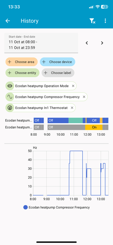

Afbeeldingslocatie: https://tweakers.net/i/sIgCPKbrjT621kRvi6ZUN546Vng=/x800/filters:strip_exif()/f/image/bY1El6PUKUkL45Lg9vJ7YcWG.png?f=fotoalbum_large
Wat raar gedrag zojuist gezien in HA. VOLGENS IN1 heeftde verwarming een tijdje aangestaan.
Maar de operation modus is even op space heating gekomen om vervolgens weer uit te gaan en een tijdje daarna weer in space heating te gaan. Echter is ook te zien dat tijdens de off stand er wel daadwerkelijk conpressor frequenties zijn gemeten.
Zou dit te verklaren zijn door de laatste update?
WP: ZCR-80YA-300 / RST30C-VM2ED + PUHZ-SHW80YAA PV: 4350 WP
@Breud nee, je kan bij die operation mode log kijken in ha wie dat doet. Ik doe niets met modes switchen.
zet prohibit heating even erbij was het de short cycle beveiliging? heb je iets van 45-60 mins lockout? dat zou het verklaren?
plot h/c setpoint en feedtemp uurtje voor die compressor stop. Ik wil kijken of die anti pendel bij jou het uitgesteld heeft, dus of hij de offset verhoogd heeft
[ Voor 64% gewijzigd door xoror op 11-10-2025 13:47 ]

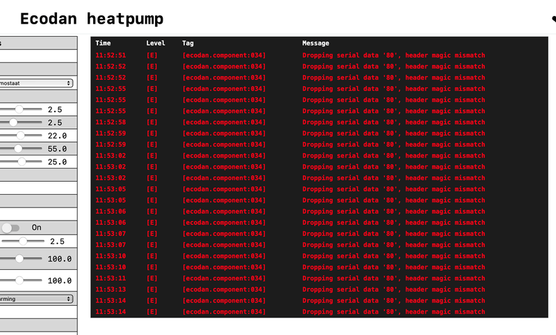

  • Breud
  • Laatst online: 28-10 05:26
Nee dat was het allemaal niet. Ik merk wel dat in HA heel vaak mijn sensoren allemaal naar ‘unavailable’ gaan voor een korte tijd.
Vanmiddag was ook een hele lange tijd de atom offlline. Dat heb ik al heel lang niet gehad. Zou dat wel met de update te maken kunnen hebben?
  • Breud
xoror schreef op dinsdag 7 oktober 2025 @ 19:06:
Daar is die switch precies voor, als we service code aanvragen via de MRC krijg je soms foute antwoorden als de esp ook aan het vragen is (ze zien elkaar antwoord). Dus wil je manueel vragen via informatie werking, dan die switch aan, dan pauseert de esp service code aanvragen van de esp zelf
Over die runtime, ze hebben bij jou buiten unit vervangen, maar binnen unit onthoud nog oude stuff lijkt het.
'Add switch to allow enable/disable service codes during runtime. Disable service codes when requesting them manually at the main display'
Ik heb nu dus de switch uitgezet in HA, maar ik krijg nog steeds vreemde waarden terug bij code 002 en 003 in de ftc controller.
Vreemd genoeg krijg ik in HA wel een normaal runtime uren terug (al lijkt deze niet gereset te zijn bij vervangen buiten unit). Sensor sensor.ecodan_heatpump_accumulated_compressor_starts doet bij mijn setup overigens niets, klopt dat?
@Breud Dat lijken weer netwerk issues, kijk je uptime icm wifi sterkte. Maar zo te zien is hij echt naar off gegaan en niet op unavailable? Na reboot wordt de atom misschien naar de verkeerde AP gezet, moet je even controleren. Er is niets in netwerk aangepast waardoor hij anders om zou gaan met de wifi.
Als je request code uitzet, krijg je geen nieuwe waarden meer binnen, maar de huidige blijven staan.
Je hoeft hem alleen uit te zetten als je manueel bij het scherm code gaat opvragen. Anders krijg je geen fan speed, en compressor start/stops meer. Als service code aanstaat zou het gewoon moeten werken

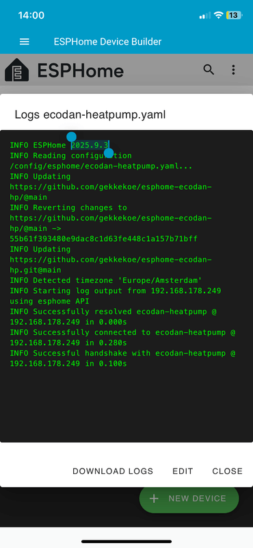

Het lukt me niet meer om te builden. Ik krijg deze fout:

Enig idee wat er mis gaat? Moet de yaml config nog aangepast worden vergeleken met een paar maanden geleden?
WP: ME PUHZ-SW75YAA + ERST30D-VM2ED | Solar: 17x TSM-340-DE06M.08 (5780Wp ~6200kWh), Azimuth 179°, Hellingshoek: 34° | PC specs
energy.yaml is toegevoegd, zie mijn repo.
maar ik zie eapidf 5.4.2 die geeft issues, je moet eaphome 2025.7.5 gebruiken of de binaries. zoek maar terug in dit topic

Vanochtend is de vloer weer enigszins afgekoeld en kon ik de pendeldetectie/preventie buiten de AA ook testen
Afbeeldingslocatie: https://tweakers.net/i/U0Tp0-npRoN3ZOcrVbKLynIaHhs=/800x/filters:strip_exif()/f/image/mRgBGUFN3ZwhyhLKND6uKlai.png?f=fotoalbum_large
De eerste uptick in setpoint was in AA mode, dat zie je ook doordat de offset omhoog ging. De 2e is in stand alone mode, en de Ta wordt direct verhoogd (en geen wijziging in offset).
Mitsubishi Warmtepomp Uitlezen / Besturen | Optimaliseren

Wat zijn ook alweer de instellingen :? Hoeveel minuten moet hij hoeveel graden boven setpoint draaien voordat de TA setpoint omhoog gaat?
PVOUPUT - 13.400WP - Twente
Grolsch schreef op zondag 12 oktober 2025 @ 09:44:
Ik ben hem nu ook in standalone aan het testen.
AA: Predictive Short-Cycle prevention. Heating offset will be raised by 0.5c when delta between requested and actual feed temp is above 1.0c for the min duration of 4 minutes. This mode is always enabled in Auto Adaptive. In fixed flow heating it can be enabled manually via the switch

Ik wordt alleen niet vrolijk van alle settings die we nu hebben
Afbeeldingslocatie: https://tweakers.net/i/k3_OJvLawTWgvV5fCM3AVNz9Szw=/x800/filters:strip_exif()/f/image/LW00R9a1ii7eKnXCyfKD02q8.png?f=fotoalbum_large
Eens kijken of daar een boel van weg kunnen, maar vrees het niet.

Mmhh, voor mijn situatie lijkt het te traag te reageren.
WP begint keurig op lage frequenties (<30HZ) maar op een gegeven moment gaat de frequentie naar 30HZ en dan schiet de TA te snel door, je regeling heeft onvoldoende tijd om te reageren en de setpoint aan te passen.
Is het mogelijk om de DT (die nu 1 is) en de tijd in minuten (die nu 4 is) instelbaar te maken :?
hoeveel min schiet hij door ? kan je grafiek geven van setpoint en werkelijke Ta ?
  • Grolsch
  • Laatst online: 28-10 06:43
Wat ik kan zien 1,5 graad, dit komt omdat de Mitsu kabouters beslissen dat de frequentie naar 30HZ moet.
Dit zal ongetwijfeld een goede reden hebben voor behoud van de compressor, zie hieronder.
Afbeeldingslocatie: https://i.imgur.com/WUY2A1l.png
In mijn situatie mag de TA wel 0,5 graad omhoog als de DT langer dan 2 minuten 0,5 graad boven setpoint zit.
[edit]

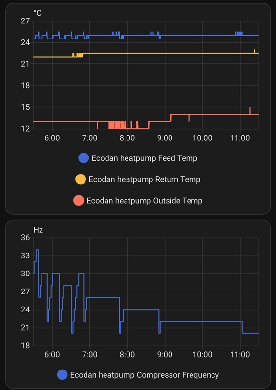

En zojuist gebeurt het nog een keer
Afbeeldingslocatie: https://i.imgur.com/Xdr3npU.png
Dat de TA nu op 25,5 staat komt omdat ik dit handmatig gedaan heb.
[ Voor 37% gewijzigd door Grolsch op 12-10-2025 10:18 ]
Die pendel werd niet gedetecteerd vanwege dat dipje vlak ervoor :(
even over na denken, het liefste heb ik 1 set die voor iedereen werkt.
met 0.5 delta had hij hem ws al om 9:45 getriggered
@Grolsch hoe groot zijn die windows vlak voor hij pendelt ? waar hij >= 1c is? denk iets van 2 a 3 mins ?Afbeeldingslocatie: https://tweakers.net/i/G87vgiHmCW_FWY8_eSGf9wrmyjU=/800x/filters:strip_exif()/f/image/WqBm5t88FXQv59W3HtThnLt9.png?f=fotoalbum_large
zou je voor mij kunnen kijken hoeveel min of seconden die rode stukken zijn?
[ Voor 65% gewijzigd door xoror op 12-10-2025 10:24 ]

  • Grolsch
Dat hij daadwerkelijk =>1 was is 1 minuut geweest, vanwege het ene dipje ertussen.
Ik denk niet dat er een setting is die voor iedereen werkt omdat elk type WP anders is.
Ik heb nog een "oudje" en een bakbeest (Zubadan 11,2KW) die serieus gas geeft op 30HZ.
Het mooiste zou zijn om die 2 waardes instelbaar te maken, dan kan een ieder deze aanpassen naar zijn situatie.
Andersom gedacht, wat is het bezwaar om de DT op 0,5 graad in te stellen en de tijd op 2 minuten?
Ik moet even kijken ik mijn data of ik dat zie, 0.5 op 2m lijkt voor mijn systeem randje kantje. Dan zal het wel op user defined komen als we er niet uitkomen. Maar ben nog even benieuwd naar die durations van de rode lijnen, misschien dat ik daar nog wat uit kan halen. Maar zo te zien moet ik bij jou veel sneller reageren, want hij slaat al heel snel af
Afbeeldingslocatie: https://tweakers.net/i/J_tt4fU4A476JT6pbO32bdlYAcw=/800x/filters:strip_exif()/f/image/PK1CXNGauZimtEqeze8DMQbC.png?f=fotoalbum_large
0.5 gaat bij mij spaak, hij blijft hier wel 10 mins 0.5 boven setpoint. Er komt nu wat zon door, en de compressor gaat lager
Dat zal dus wel iets van user defined worden :(
[ Voor 63% gewijzigd door xoror op 12-10-2025 10:31 ]

1e rode lijn = 1 minuut
2e rode lijn = 1 minuut
3e rode lijn = 1 minuut
4e rode lijn = kleine 2 minuten
Als hij zou sturen op DT 0,5 graad zijn de periodes veel langer, dan kun je deus wel met periodes van 2 minuten bijvoorbeeld.

Dank, ja hij moet denk ik 0.5c hebben. De eerste wil je ws niet op sturen, maar de 2e en 3e zijn 1 blok, dus ik gok bij jou idd 0.5c op een min of 2, dan heeft de wp nog tijd om rekening te houden met setpoint.

@Miezie
Voor mij werkt het de afgelopen dagen al goed. Hij gaat zelfs terug tot 24c. Maar er zijn wel veel verschillende installaties
Afbeeldingslocatie: https://tweakers.net/i/qnTPsiEywHGIXJq5QpYELHBcj9g=/800x/filters:strip_exif()/f/image/MDsolcARvcDB40LhYkKEVlEm.png?f=fotoalbum_large
Vandaag verwarming paar uurtjes aangegaan, en draaide vrij stabiel. Ik zat nog te klooien om de anti pendel preventie te testen (dipjes in setpoint), maar compressor snort rustig en huis is prima op temp gekomen.
Dus wil nu wel met koud weer testen, dit werkt al prima en is niet zo spannend.

Afbeeldingslocatie: https://tweakers.net/i/_xkIrYRjAYn93CvzbbxordgeTOY=/x800/filters:strip_exif()/f/image/eAsVn5oKnDT62H6fblrjRzFp.png?f=fotoalbum_large
Ik zit blijkbaar in esphome al op een hogere versie. Wel een van de laatste bins geinstalleerd van @xoror verklaard dat mischien de netwerk issues recentelijk?

@Breud mijn binaries zijn 2025.7.5
Kan je zien bij devices

Welke is de hoofd yaml dan? Ik kan hem helemaal niet meer vinden. Inmiddels is het gelukt om weer te huilden (met esphome 11-dev), maar het heeft niet mijn probleem opgelost. Communicatie met de ecodan werkt niet meer nadar de stroom van de warmtepomp is geweest. Ik krijg deze fout meerdere keren per seconde:
[ecodan.component:034] Dropping serial data '00', header magic mismatch
Heb de warmtepomp ook al opnieuw opgestart maar helaas nog steeds hetzelfde.. Enige idee wat dit is?
HaTe schreef op zondag 12 oktober 2025 @ 22:39:
deze regel mist je: https://github.com/gekkek...f/ecodan-esphome.yaml#L62
Maar je issue is een broken esphome. > 2025.7.5 is gewoon voorlopig no-go voor uart communicatie.
je moet esphome voorlopig vast zetten op 2025.7.5. Dat werkt een beetje lastig met esphomebuilder, die pakt altijd de laatste, en moet je dus met dockers gaan lopen klooien.
https://github.com/gekkek...ecodan-hp/discussions/171
Gebruik je gewoon een atom ? Dan kan je gewoon mijn binaries gebruiken.
https://github.com/gekkek.../docs/install-from-bin.md

@Grolsch antipendel heeft nog meer voordelen
Afbeeldingslocatie: https://tweakers.net/i/Lz2zmgWfoZak10gx21CA_goxNxM=/800x/filters:strip_exif()/f/image/KPfjzd2YhqnQZcfPe8iBniHs.png?f=fotoalbum_large
Hier corrigeert hij de curve vrij snel agressief omhoog omdat ik tegen min vermogen aan zat.
