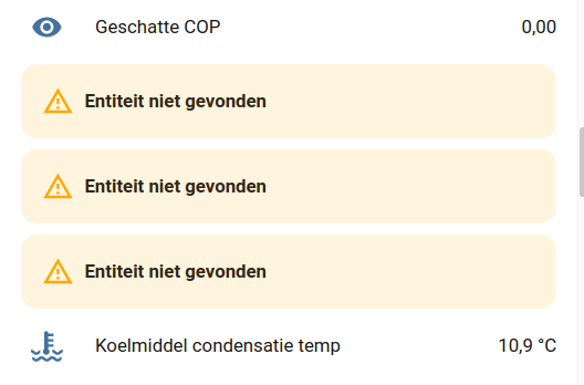

The Source schreef op dinsdag 7 oktober 2025 @ 15:49:
Maar na de update zijn er verschillende 'zone 1' entitiies in mijn dash board niet gevonden.
Dien ik deze aan te passen? Komt dit meer voor na een update dat namen / labels wijzigen?
Ja die naamgeving is veranderd, staat in de release info:
- Renamed climates to flow and room variants to avoid confusion. Please check and update your automations in HA.
Nu ik toch aan het klagen ben :) , nog iets dat me opviel en wellicht niet anders kan.
Aan de rechterkant heb ik veel waardes (mushroom) staan, maar omdat elk label start met Ecodan Heatpump is het niet makkelijk lezen wat de waarde daadwerkelijk is.
Je kunt de namen eventueel toch zelf aanpassen in HA?
Gisteren naar ik meen geupdate naar de laatste versie. (Overigens is die auto update functie zonder ESPHome builder geweldig! Kan ik dat makkelijk zelf maken, want dit zou ik graag bij mijn airco's ook hebben :) ).
je kan de mushroom items een korte naam geven, of kleuren aanpassen, bij mij gaan ze naar rood als er iets uit staat en groen als aan staat. En idd soms moet je een entiteit opzoeken en heeft die afhankelijk van de taal een andere naam. hier https://github.com/gekkek...nfs/ecodan-labels-nl.yaml kan je ook namen opzoeken.

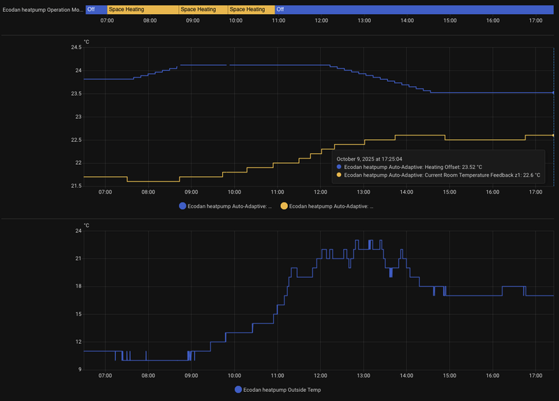

Afbeeldingslocatie: https://tweakers.net/i/_InmNCGUclAFftR4qDGWOA8YLc4=/fit-in/4000x4000/filters:no_upscale():strip_exif()/f/image/rGa4kEPbrO3Zr0dJ8cJCyWSd.png?f=user_large
Afbeeldingslocatie: https://tweakers.net/i/SM9h_qaZfg7u3sF4suU2BtCbMx4=/fit-in/4000x4000/filters:no_upscale():strip_exif()/f/image/4cCIwzzFzbdA7h5MZ5jUnH60.png?f=user_large
ik zie dat de flow temperature netjes mee beweegt met de Z1 heating curve. Dat lijkt goed te gaan?
Wat ik niet begrijp:
- Op basis waarvan scaled de heating curve nu omhoog of omlaag?
- waarom staat de heating curve nu op 26,94 graden terwijl de flow temperature op zo'n 28 graden staat?
- Hoe krijg ik de flow temperature richting de 25 / 26 graden zoals jij hebt @xoror ?
WP: ZCR-80YA-300 / RST30C-VM2ED + PUHZ-SHW80YAA PV: 4350 WP
@Breud
Als de error (huidigie room temp - setpoint room) groter is dan een bepaalde threshold gaat hij
- omhoog bewegen met de ingestelde slope als de kamer te koud is, dus error > + threshold
- omlaag met de ingestelde slope als de kamer te warm is, dus error < - threshold. Naar beneden gaat dus als je setpoint is gehaald en even doorschiet. Je kan dit handmatig tricken door wanneer je setpoint is gehaald je setpoint met 0.5 graden te verlagen (evt slope ook omhoog gooien, dan gaat hij harder omlaag).
Hij 'denkt' dan dat het veels te warm is, en gaat de offset aanpassen (demand mag uit, maar verwarming gewoon in heat flow laten). Op een zonnige dag gaat hij ook vrij snel naar beneden. Even geduld dus, die van mij is al een week 'ingeleerd'.
Ik zit er nog wel aan te denken om dit editable te maken, zodat mensen die hun offset zelf weten, zelf kunnen invoeren. Maar anderzijds moet het systeem er wel zelf achter zien te komen
Ws stijgt hij omdat je boven de error zit van het moment dat je gaat stoken. Je wil ook niet een te lage curve, van dan gaat het heel langzaam je huis op temp brengen als je verwarming uit heb staan. Dus ook een beetje trade off.
De Ta wordt bepaald door (offset = curve)
berekende_aanvoer = (20.0 - buitentemperatuur) * helling + offset
zie xoror in "Mitsubishi Ecodan warmtepomp uitlezen via cn105 + esp32"
Je moet dus buiten temp, H/C zone 1 setpoint, curve, feedback z1 even plotten, dan zou je het als goed is moeten kunnen zien.
[ Voor 13% gewijzigd door xoror op 08-10-2025 10:02 ]

  • Breud
  • Laatst online: 31-08 22:08
ik snap het wat beter thanks.
wat ik niet begrijp nog is, waar wij bij zo'n zelfde buiten temperaturen bij jou de aanvoer (Ta) stukken lager is dan bij mij.
Hier verwarmt het nog met 27,5 / 28 graden aanvoer, bij jou is dat al terug gezakt naar zo'n 25,5.
heeft dat te maken omdat jouw systeem al meer is 'ingeleerd' dan dat van mij?
@Blackraven als hij goed stabiel is, dan gewoon lekker zo laten. don't fix if it ain't broke.
@Breud Ja mijnes heeft al een paar zon dagen gezien.
Maar gewoon vandaag als setpoint is gehaald (en de verwarming niet meer nodig is), -0.5 doen. Dan zie je elke 10m aanpassing tot hij een mooi offset vindt voor je nieuwe setpoint bij dit weer.
Ik gebruik slope: 0.1, en als je die tabel van die posting bij pakt zie je dat daar rond 25-25.5 bij hoort bij offset rond de 25c.
[ Voor 73% gewijzigd door xoror op 08-10-2025 10:29 ]

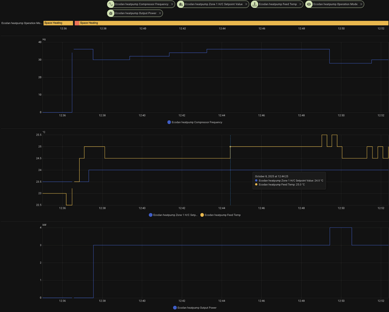

Afbeeldingslocatie: https://tweakers.net/i/fD-rdUAnhxDeJvzDYG8hdq95Tyk=/800x/filters:strip_exif()/f/image/tTOUVWpvXbHZEytXKgwCg2RQ.png?f=fotoalbum_large
Ik heb wat testjes gedaan met Ta < 25. Het lijkt gewoon te werken. Hij start op 25c en gaat even 10m op 24.5c. Dan zit ie dicht bij mijn min output van 2.9kW
daarna gaat hij weer verder op 25. Ws moduleert ie wel weer naar beneden na een tijdje weer naar beneden.
Hmm je kan dus < 25 hanteren net als bij dhw < 40. Even over nadenken
@Andrehj ik geloof dat jij nog een manier zocht om Ta=24 oid in te kunnen stellen?

  • Andrehj
xoror schreef op woensdag 8 oktober 2025 @ 12:54:
Dat was idd wel ooit zo, maar ik heb de aanvoersensor met een halve graag gecorrigeerd, zodat ie nu gemiddeld 24.7 graden water maakt (gemeten op de Kamstrup). Dat voldoet in de praktijk prima, dus ik laat het maar zo.
  • michaelvo
  • Laatst online: 21:28
Nee sorry, deze zie ik niet. Zit m in de afronding. Hij springt om 12.38u van 24,8 (25,0) naar 24,7 (24,5). Als gevolg zie je de compressor vanaf 12.39u al langzaam optoeren om terug naar de 25,0 tegaan. Daar blijft ie vanaf 12.45u stabiel draaien. Hij doet geen enkele poging om terug richting de 24,0 te gaan.
Zou ook gek zijn want elke temperatuur <25 graden die ik op de ftc controller instelde werd stelselmatig genegeerd…
WP: ME PUHZ-SW100YAA + EHSC-VM2D + HTWBOI-300 || AC: MHI SRK/C 50 ZS-W + MHI SRK/C 35 ZS-W || PV: 10.4 kWp ZO + Enphase IQ8+ || MV: Itho Daalderop CVE-S Optima Inside CO2

@michaelvo De H/C zone 1 setpoint is echt wat de WP terug communiceert, dus hij heeft 24c geaccepteerd. Ik zal nog wel even wat testjes draaien en kijken ik hem op 24.0 feed temp kan krijgen, dat kan geen afronding zijn.
Oviergens was dit met sww ook, kon je ook < 40c instellen, maar dan reset ie naar 40c zodra je wat instelt via je display. Je kon daar eenvoudig sww mee disablen door setpoint op 20c te zetten, dit werkt zo lang je niet aan je display komt alleen heb ik dit terug gedraaid omdat mensen dan in display gingen aanpassen. Die ging weer terug resetten naar 40c.
Voor AA komen we er wel mee weg wellicht, maar even wat meer testjes doen. Visueel laten ik dan via de climates geen temps toe < 25c, maar systeem kan wel naar bijv 24.0. Dat is eigenlijk ook wat de ftc nu doet.

  • michaelvo
xoror schreef op woensdag 8 oktober 2025 @ 14:49:
Hij lijkt via een curve ook 20 graden te accepteren maar er bleef toch 25 graden Ta uit komen bij mij. Enige manier dat ik m ooit op of onder de 24,0 graden heb gezien is via ruimtetemperatuurregeling.
Maar goed, ik ben benieuwd! Ben wel bang dat je de temperatuur in je huis met minimaal een graad moet gaan verlagen om überhaupt met jouw minimumvermogen en afgifte op een continue Ta van 24,0 of lager te komen :).

@michaelvo lukte vrij snel, 26hz geeft Ta=24
Afbeeldingslocatie: https://tweakers.net/i/Er8cP75aLDoBJsVPWbPiuUWvAy8=/800x/filters:strip_exif()/f/image/dOOtraE1ZkWnMpx6ujw6kDpU.png?f=fotoalbum_large
Laat even half uurtje draaien. Hij draait tegen min vermogen van 2.9kW aan, rond 3kW continu, maar vloeren trekken dat niet lang denk ik :) maar wel iets van 10m op 24c gedraaid, dus het werkt. Daarna gaat ie naar 24.5
Deze waarden zie ik nooit als ik ta=25 instel. Dus ik ga even exp met min limiet naar 24c voor AA bijv.
Nou ja fijn is dat, na 15m komt sww tussendoor, maar goed ik heb genoeg gezien.
[ Voor 31% gewijzigd door xoror op 08-10-2025 15:13 ]

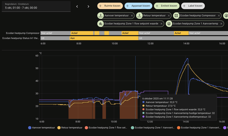

@xoror ik weet niet of je er wat aan hebt, maar ik had hier denk ik een pendel of een probleem met de minimale afgifte.
1. Het eerste rode balkje is zonder de AA aan
2. Het tweede rode balkje is ook zonder AA, tussen 1 en 2 had ik tijdelijk een prohibit aangezet om later kijken of die dan wel doorging.
3. Het derde rode balkje had ik de AA aangezet (1e keer), en was vergeten de max temp op 27 te zetten daarom ging die door naar 32.
Mocht je hier wat aan hebben en meer willen weten, dan hoor ik het wel :)

@xoror
Ik mis na de laatste updates 9 entiteiten in HA.
Dit ziet er dan zo uit in het overzicht:
Afbeeldingslocatie: https://tweakers.net/i/DHoB-dKrfLuEspM8nradMp8c3ZI=/fit-in/4000x4000/filters:no_upscale():strip_exif()/f/image/tOsSwvMvK62BUrqTymRGindU.png?f=user_large
Hoe kan ik alles weer zichtbaar krijgen?

ik heb 4m min 1.5c delta -> 0.5 offset omhoog even als test alleen heb ik altijd genoeg vv open dat de boel niet pendelt. Ff kijken wie het kan testen. Hij heeft zelfs ta=24.5 gedraaid en pendelt niet :+ Hij blijft bij mij vrij gelijk, of even kort een minuutje 0.5c erboven. Het het opstarten iets meer, maar geen 1.5c.
Afbeeldingslocatie: https://tweakers.net/i/C5UenN5eBne-VkqmYSDd0DVDjVA=/800x/filters:strip_exif()/f/image/YdR8Jn7nDHsSkEtsuNfbmZ2F.png?f=fotoalbum_large
Je kan https://github.com/gekkek...releases/tag/2025-10-09.1 even manueel flashen via http://esp_ip.
AA: Allow overshoot compensation. Use this setting to compensate for overshooting in your thermostat
AA: Allow min flow temp of 24c instead of 25c.
AA: Predictive Short-Cycle prevention. Heating offset will be raised by 0.5c when delta between requested and actual feed temp is above 1.5c for the min duration of 4 minutes
@ricvee als je erop klikt? welke id is het? ik heb alleen 2 rename gedaan op de climates
[ Voor 49% gewijzigd door xoror op 09-10-2025 08:56 ]
Mitsubishi Warmtepomp Uitlezen / Besturen | Optimaliseren
  • ricvee
  • Laatst online: 11:40
@xoror
is niet klikbaar.
Ik mis sowieso de cop voor sww en verwarming
WP: PUD-SWM80YAA + EHSD-VM2D, ESP met HA
@ricvee oh je mist energy.yaml, ik had dat een tijdje terug aangepast zodat je nu ook increasing counters krijgt voor alle verbruik en opbrengst, kan je dan gebruiken in je energy dashboard direct.
deze https://github.com/gekkek...c/ecodan-esphome.yaml#L62 even toevoegen aan je main.yaml
  • ricvee
@xoror
Dat was het idd!
Bedankt weer!
@ricvee je moet de changes in main yaml in de gaten houden als je zelf compiled. Doordat ik nu binaries beschikbaar stel, ga ik geen super moeite doen om de main yaml backwards compatible te houden.

door de leercurve van AA werd de gewenste aanvoer vanmorgen teruggeschroefd naar 25 graden met als gevolg pendelen van de warmtepomp
Afbeeldingslocatie: https://tweakers.net/i/97Z35xfU0WeqL324-JjZ-YJZ_x8=/800x/filters:strip_exif()/f/image/2UKo9pZkgOPH0z5aUxvAhNye.png?f=fotoalbum_large
ik heb AA tijdelijk uitgezet en de aanvoer manueel terug op 27 gezet om pendelen te voorkomen.

Afbeeldingslocatie: https://tweakers.net/i/nW707uJ1W1jy9cDU1bQrbCn7yW8=/800x/filters:strip_exif()/f/image/1u194jIZk9h7YCR5ilFuDgLY.png?f=fotoalbum_large
Ik voed nu de setpoint en actuele temperatuur vanuit de woonkamerthermostaat (op jouw advies) naar AA in home assistant. De thermostaat heeft geen traditionele overshoott in de zin dat de temperatuur te veel stijgt na een verwarmingsrun. Gisteravond was het wel veel warmer in de woonkamer dan de ingestelde setpoint. We hadden flink wat bezoek en er stonden kaarsen aan voor sfeer. Het was bijna 22 graden terwijl setpoint op 21,5 stond ingesteld. Reden voor AA om de aanvoer bij te sturen naar 25 graden, met als pendelen gevolg toen vnamorgen heel even de verwarming aan ging.
Edit: inderdaad zo'n 2 graden verschil tussen ingestelde Ta (setpoint) en daadwerkelijke aanvoertemperatuur.
[ Voor 5% gewijzigd door Breud op 09-10-2025 14:40 ]
die curve is goed, jij bent een goede proef konijn voor de pre release

@xoror die van mij blijft maar dalen. Is dit juist? Of moet ik nog ergens aan draaien 8)7
Heating Curve Slope op 0.1 en max temp op 30 graden. Heb vanochtend de laatste versie ingeladen
Afbeeldingslocatie: https://tweakers.net/i/cb2JNITYHqooTkjNFVKAzBHJAQ8=/800x/filters:strip_exif()/f/image/Cvpk9uOn8s8aucEeM3LUdlCW.png?f=fotoalbum_large
[ Voor 4% gewijzigd door ThaDude op 09-10-2025 16:05 ]
We're machines just like everything else in nature. (gasloos sinds 01-10-2020, WP: SW75YAA/ERSD-VM2D, DJG WPS 300, 18 hp CPC, 11,1 kWp

@ThaDude gewoon met rust laten, ik zie plateau, das prima geen last van overshoot. Vandaag gaat hij naar beneden brengen, logisch het is warm, en de kamer temp is (veel) > setpoint. Bij koud weer corrigeert hij het vanzelf bij.
Wat is setpoint van je kamer en wat is de huidige temp, ik gok dat daar een groot verschil in zit ?

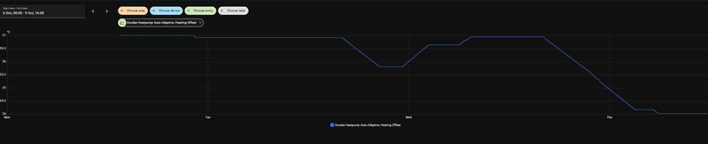

uitleg hoe de offset beweegt:
https://github.com/gekkek...iscussioncomment-14638204
Je kan het hier vrij goed zien, kamer is in de ochtend te 'koud' dus hij gaat omhoog, en in de middag toen de zon kwam was de kamer te warm en ging hij weer omlaag
Afbeeldingslocatie: https://tweakers.net/i/JvVtLHvOBUfHoN_gKEj_2GR8k9k=/800x/filters:strip_exif()/f/image/G7KIbSXSEEyEFXzUBJWAxjT7.png?f=fotoalbum_large

@xoror 20,5 graden in woonkamer en setpoint 20. Is dat een groot verschil?
Hmm ow wacht.. staat op 17 :+
Morgen warmer dan 17 dus thermostaat naar 17 :P

Lees link over uitleg. een 0.5 zal een beweging veroorzaken. Is geen ramp, beweegt vanzelf weer omhoog als er warmte vraag is
Als je 33n lange tijd niet verwarmd, kan je ook de AA even uitzetten. Dan pauseert hij het leren.
