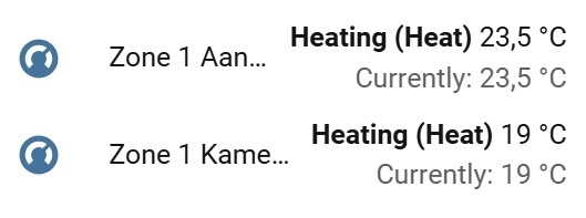

Hoi!
Ik heb ook sindskort de ESPhome/atom s3 lite aan mijn ecodan hangen. Ik probeer ook wat automations nu anders in te stellen maar ik kan bij automations de ‘operating mode’ helemaal niet vinden? Ik heb bv wel ‘Selected operating mode’ en daar staat dan ‘heat target temperature’ en ‘heat flow temperature’ onder maar niet de sensor die aangeeft of hij aan het verwarmen is of niet, of bv warm water aan het maken is.
Enig idee wat ik fout doe?
Alvast bedankt!

DarkPino schreef op zondag 5 oktober 2025 @ 08:01:
Hoi!
Alvast bedankt!
Martijn
Ha Martijn, deze sensor heet “operation mode”, zoek daar eens op

Is afhankelijke welke taal je heb gekozen ook. Bij je devices zie je toch hele lijst van alle sensoren, staat hij daar niet tussen?

SebastiaanPs schreef op zondag 5 oktober 2025 @ 08:07:
Dankjewel! Maar helaas, het staat er echt niet tussen. Ik snap er geen hout van

DarkPino schreef op zondag 5 oktober 2025 @ 09:20:
en: operation mode
nl: status bedrijf

xoror schreef op zondag 5 oktober 2025 @ 10:06:
en: operation mode
nl: status bedrijf
Laat maar... Ik keek bij de devices ipv entity change...

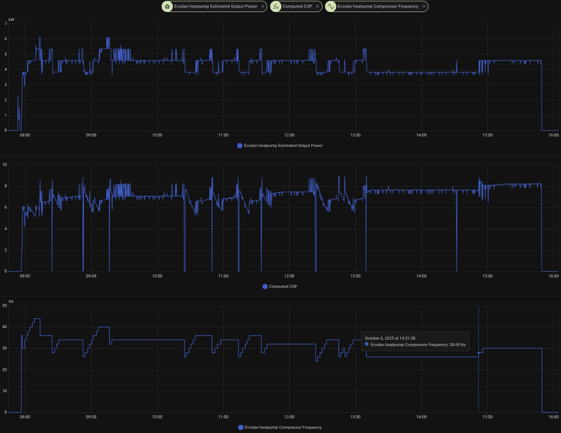

Afbeeldingslocatie: https://tweakers.net/i/VhPY0AgFcnH6mamT2I9WIG7EDA0=/800x/filters:strip_exif()/f/image/mU3PR6NqWzF8B9pPKbspqoqx.png?f=fotoalbum_large
Hier blijft het zelfs nog iets warmer. Overdag door zon instraling ook wat warmer. Maar vrij vergelijkbaar.
Het is ook wel prijs schieten nu, cop van > 7 (AA hier aan het werk, ws had ik zelf Ta=25 gekozen, maar goed hij is nog aan tweaken)
Afbeeldingslocatie: https://tweakers.net/i/w49HyBWpZJXRSwqFQaD_Ea0twZI=/800x/filters:strip_exif()/f/image/gJ6yTULUc3uSKHVNzNU8SoO8.png?f=fotoalbum_large

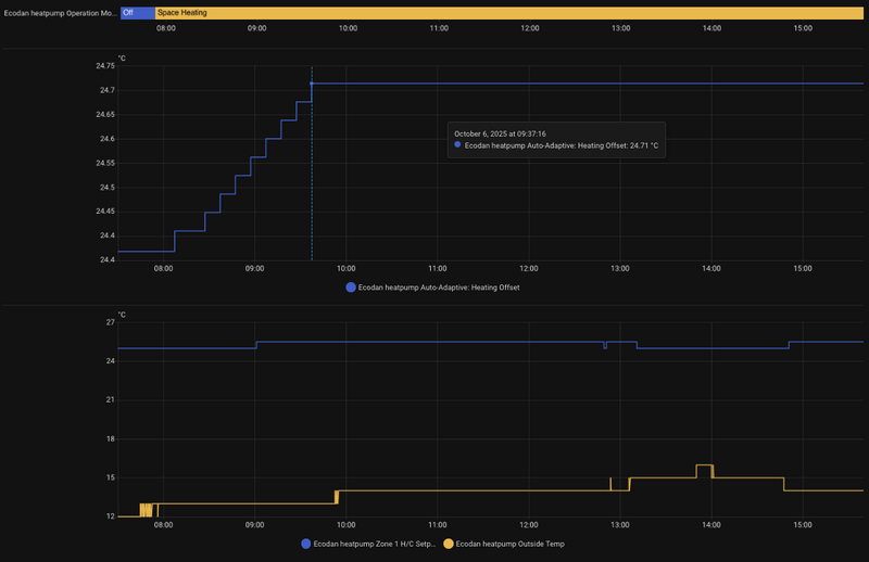

Laatste testjes voor naar beneden tunen van de offset lijkt ook allemaal in orde voor de AA
[10:45:14][D][auto_adaptive:255]: Starting auto-adaptive cycle, z2 independent: 0, has_cooling: 1
[10:45:14][D][auto_adaptive:293]: Processing Zone 1: Room=22.0, Target=22.0, Outside=11.0, Bias=0.0
[10:45:14][D][auto_adaptive:323]: Error: Current=0.0, Dynamic+=0.3, Dynamic-=-0.2, LR=0.030
[10:45:14][D][auto_adaptive:417]: CMD: Set Dependent Heat Flow -> 26.5°C (max of Z1:26.5, Z2:0.0)
[10:55:14][D][auto_adaptive:255]: Starting auto-adaptive cycle, z2 independent: 0, has_cooling: 1
[10:55:14][D][auto_adaptive:293]: Processing Zone 1: Room=22.0, Target=21.5, Outside=11.0, Bias=0.0
[10:55:14][D][auto_adaptive:323]: Error: Current=-0.5, Dynamic+=0.4, Dynamic-=-0.2, LR=0.040
[10:55:14][I][auto_adaptive:352]: Z1 HEATING: Room too warm (err: -0.50). Offset decreased from 25.73 to 25.69
[10:55:14][D][auto_adaptive:417]: CMD: Set Dependent Heat Flow -> 26.5°C (max of Z1:26.5, Z2:0.0)
[11:05:13][D][auto_adaptive:255]: Starting auto-adaptive cycle, z2 independent: 0, has_cooling: 1
[11:05:13][D][auto_adaptive:293]: Processing Zone 1: Room=22.0, Target=21.5, Outside=11.0, Bias=0.0
[11:05:13][D][auto_adaptive:323]: Error: Current=-0.5, Dynamic+=0.4, Dynamic-=-0.2, LR=0.040
[11:05:14][I][auto_adaptive:352]: Z1 HEATING: Room too warm (err: -0.50). Offset decreased from 25.69 to 25.65
[11:05:14][D][auto_adaptive:417]: CMD: Set Dependent Heat Flow -> 26.5°C (max of Z1:26.5, Z2:0.0)

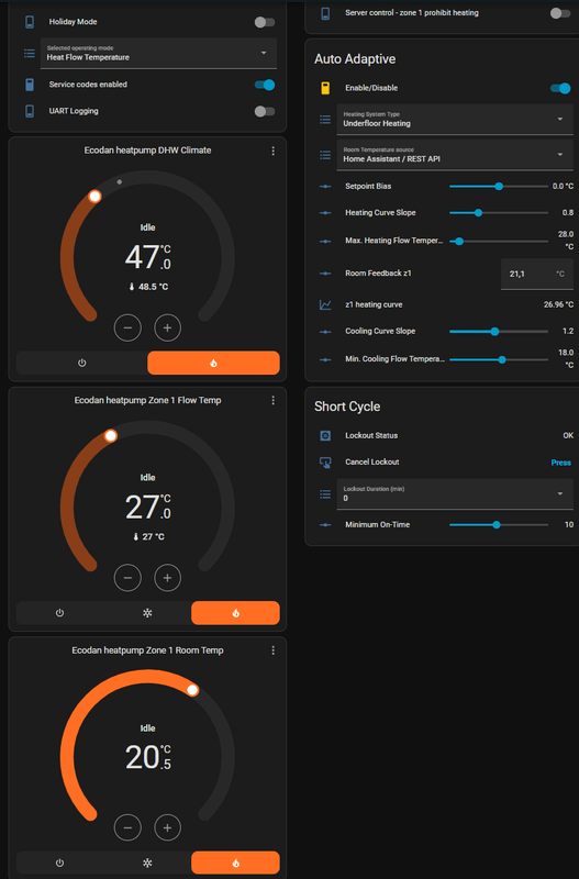

Geen gekke issues meer, dus bij deze officieel. Zitten nog paar leuke extras bij zoals total inceasing counters voor consumptie en verbruik (kan je direct in je energy dashboard slepen).
De mensen die mijn binaries draaien krijgen vanzelf in HA een update notificatie.
changelog:
- Add auto adaptive temperature control in cool_flow and heat_flow mode. See documentation and quick start https://github.com/gekkek...ain/docs/auto-adaptive.md
- Adds short cycle detection and mitigation documentation: https://github.com/gekkek...short-cycle-mitigation.md

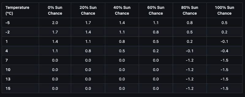

Na een dag of 2 zal het systeem een offset hebben die past bij je woning + huidige weer en hoef je hopelijk :+ niet meer naar om te kijken.
Als het allemaal goed werkt, kan je de setpoint bias beïnvloeden om te optimaliseren (je kan dan proactief sturen)

welke delta T hoort bij die 23,5 meestal ? Ik gok hele kleine? Zou je dan dus niet gewoon even harder kunnen stoken op 25c en dan daarna stoppen?
Een dT van 3,0 graden ongeveer. Ta/Tr 23,5/20,5. Afgegeven vermogen met 23 L/min een kleine 5 kW.
Wat korter op 25 graden kan zeker, maar dat geeft een dT van 4,5 graden en dus een vermogen van ruim 7kW. Ik prefereer een langere run met een lager vermogen. Heb vorig jaar ook enkele maanden met vaste Ta van 25 gedraaid maar dat geeft bij mij toch echt een slechtere COP dan de ruimteregeling (vorig jaar uitgebreid getest).

@Miezie ah thnx (en ook voor dat andere :)) ik zal fixen.
Edit: Ik zie even niet welke fout zou staan ? De compressor on/off staat boven bij de badges, lijkt me okay?
Vandaag even weer lange run gedaan (ik draai met slope: 0.1)
Afbeeldingslocatie: https://tweakers.net/i/_sqR3eC2BjKJHkI3wnEvTkBss_c=/800x/filters:strip_exif()/f/image/NQfgCIX9YBQYGFY5thG7cXiG.png?f=fotoalbum_large
Na 2.5 uur heeft hij zich aangepast op het weer van vandaag. En heeft strak Ta = 25-25.5 aangehouden en huis is rond setpoint gekomen (22c). Tussen 13.00 - 15.00 was het wat warmer, iets van zon en hij reageerde door de Ta iets te verlagen. Deze reactie zat binnen de 'dead zone' en resulteert niet in een aanpassing van de curve. Daarna was de zon weg en ging hij weer naar 25.5. Lijkt gewoon allemaal te werken.
Hier nog een grafiek van flow setpoint vs actual. Hij gedraag zich netjes.
Afbeeldingslocatie: https://tweakers.net/i/feNShmusPPS0J34-sQaqnfOuomo=/800x/filters:strip_exif()/f/image/JAZRIQSa4ZclsmEpXWGZLAti.png?f=fotoalbum_large
Output, COP en frequentie data
Afbeeldingslocatie: https://tweakers.net/i/FRl5rIZrc1PUorcWazASbo0y-L0=/800x/filters:strip_exif()/f/image/9gYrhleK38IiMJj6SZvQ1y35.png?f=fotoalbum_large

tnx voor de snelle respons, maar nog niet het gewenste resultaat helaas :|
Afbeeldingslocatie: https://tweakers.net/i/tym6FIE4ZKBJ_XKAWphWbVlIfSU=/fit-in/4000x4000/filters:no_upscale():strip_exif()/f/image/F6MofMqQJzwdQ8rkLiCXkVqQ.png?f=user_large
In de docs staat dat het werkt via server control, moet deze switch ook aan staan? of wordt dat onder water geregeld
@LigeTRy
Ik heb het gelukkig niet stukgemaakt :)
Afbeeldingslocatie: https://tweakers.net/i/OPFiqH9MNkPed_xUrlQSaSksEts=/800x/filters:strip_exif()/f/image/LkLMWDNZiR3y0VZTWE1jBRYb.png?f=fotoalbum_large
Server control wordt onder water geregeld. Als je al in svc was dan onthoudt hij welke flags aanstonden, die restored hij dan weer na lockout. Hier netjes 30 mins in jail gegooid en is nu weer hersteld
Kan je deze sensors plotten ?
binary_sensor.ecodan_heatpump_compressor
sensor.ecodan_heatpump_compressor_frequency
Op de eerste sturen we. Misschien zit het daarin. Welke FTC draai je?
Ik zie verder niet of de compressor daadwerkelijk is aangegaan btw, je kan hem niet voor de gek houden hoor, hij telt echte compressor activiteit (al had de space heating de compressor wel moeten aanslingeren).
Yup, dat was m, blijkbaar loopt de operation mode en compressor niet synchroon, de vorige compressor sessie was 10 min en 8 seconde 8)7, vandaar dat ie niet triggerde.
FTC6 btw
Afbeeldingslocatie: https://tweakers.net/i/2ETDD-MhrsWT1ML9Bm45-gOMkVA=/fit-in/4000x4000/filters:no_upscale():strip_exif()/f/image/LHcnJZhFsRbJwELyVCjiH5Sf.png?f=user_large
mooi, operation mode gaat eerst aan, vaak pompt hij paar mins water rond voor compressor aangaat. plot maar water pump erbij dan zie je het

Ben even aan het spelen gegaan met de setpoint bias. Het idee is dat je je setpoint lichtjes kan bijsturen wanneer je extreem weer verwacht.
YAML:
24
25
26
27
28
29
30
31
32
33
- platform: template
  sensors:
    adaptive_setpoint_bias_today:
      unique_id: adaptive_setpoint_bias_today
      device_class: temperature
      unit_of_measurement: "°C"
      value_template: >
        {# Define your thresholds for "extreme" weather #}
        {% set extreme_cold_temp = 7 %}
        {% set extreme_sun_chance = 80 %}
        {% set max_temp_sensor = 'sensor.buienradar_temperature_1d' %}
        {% set sun_chance_sensor = 'sensor.buienradar_sunchance_1d' %}
        {% if states(max_temp_sensor) not in ['unavailable', 'unknown'] and states(sun_chance_sensor) not in ['unavailable', 'unknown'] %}
          {% set max_temp = states(max_temp_sensor) | float(15) %}
          {% set sun_chance = states(sun_chance_sensor) | float(0) %}
          {% if max_temp < extreme_cold_temp or sun_chance > extreme_sun_chance %}
            {% set temp_factor = (15 - max_temp) * 0.1 %}
            {% set sun_factor = (sun_chance / 100) * -1.5 %}
            {% set result = temp_factor + sun_factor %}
            {{ min(max(result, -2.5), 2.5) | round(1) }}
          {% else %}
            {# On mild days, output a neutral bias of 0 #}
            0
          {% endif %}
        {% else %}
          {# Default to a neutral bias if sensors are unavailable #}
          0
        {% endif %}
Dan krijg je dit als resultaat
Afbeeldingslocatie: https://tweakers.net/i/ES7QydImOQVPZBVST6vb4W85EmA=/800x/filters:strip_exif()/f/image/97U6QovCCzlLJrWXyzjTYH9t.png?f=fotoalbum_large
Dit kan je dan applyen op de AA setpoint bias. Ik moet nog even mee spelen maar gevoelsmatig kloppen de correcties wel. Het is dus anticiperen ipv reageren wat AA normaal doet
Ik heb dus een automation die om 7:00 het weer bekijkt en dan bias toepast of verarming niet aanzet als het weer te warm is of als hij veel zon veracht boven 15

Omdat ik 10 thermostaten in huis heb en maar van 1 thermostaat de huidige temperatuur en setpoint kan wegschrijven naar de sensoren voor AA was mijn idee om het setpoint en actuele ruimte temperatuur te syncen naar AA van die thermostaat die het laatste geactiveerd is om te gaan verwarmen.
Het idee daarbij is dat het in die kamer het grootste verschil tussen kamertemperatuur en setpoint is.
Is dat een logische gedachte? Dan kan ik via een aantal automations wel achterhalen welke thermostaat als laatste aan is gegaan en kan ik zijn gegevens syncen met AA.
Misschien ook een mooie standaard functie voor jouw volgende release @xoror

Gisteren naar ik meen geupdate naar de laatste versie. (Overigens is die auto update functie zonder ESPHome builder geweldig! Kan ik dat makkelijk zelf maken, want dit zou ik graag bij mijn airco's ook hebben :) ).
Maar na de update zijn er verschillende 'zone 1' entitiies in mijn dash board niet gevonden.
Dien ik deze aan te passen? Komt dit meer voor na een update dat namen / labels wijzigen?
