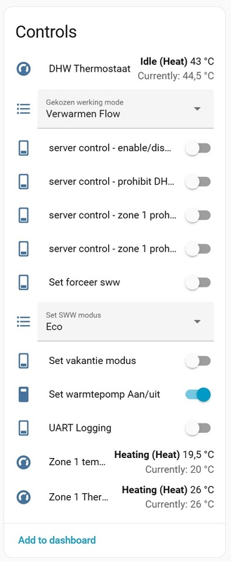

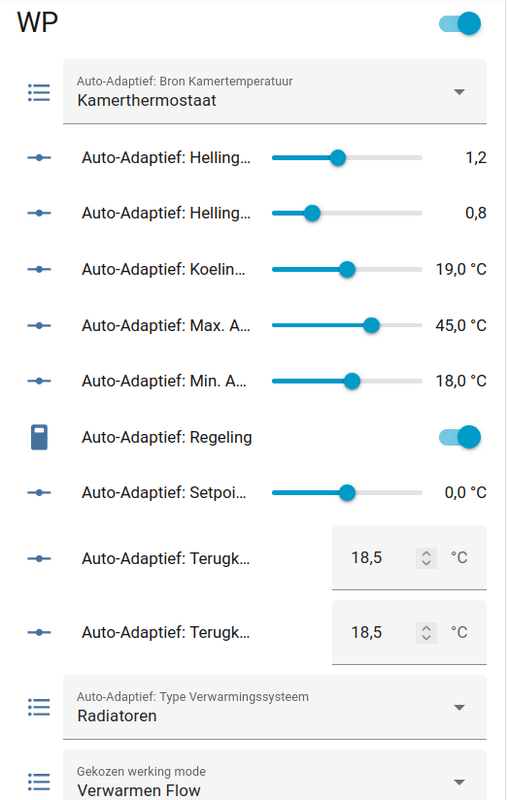

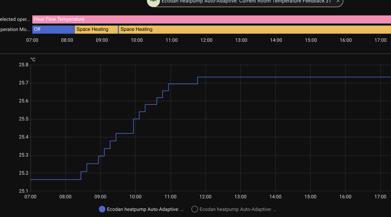

@Breud Je moet gewoon zien als vaste Ta, maar dan kan de Ta elke 10m worden aangepast om de doel temp te halen/behouden.
Mijn hoofdthermostaat hangt hier in mijn werk kamer, in de schaduw. Die stuurt de hele beneden verdieping aan.
YAML:
alias: Sync Room Temp to Auto-Adaptive Controller
triggers:
  - trigger: state
    entity_id: climate.kantoor
    attribute: current_temperature
conditions:
  - condition: template
    value_template: >-
      {{ trigger.from_state.attributes.current_temperature !=
      trigger.to_state.attributes.current_temperature }}
actions:
  - action: number.set_value
    target:
      entity_id: >-
        number.ecodan_heatpump_auto_adaptive_current_room_temperature_feedback_z1
    data:
      value: "{{ trigger.to_state.attributes.current_temperature }}"
Staat ook in de documentatie nu. Verder wil je misschien dit ook even bekijken:
https://github.com/gekkek...iscussioncomment-14540791
Kan je Master/slave emuleren. Dan kan je alles gebruiken als normaal, maar als je hoofdgroep dicht gaat, dan gaat de rest mee. Zodat je geen gependel krijgt. Dus kamers kunnen naregeling blijven gebruiken, totdat beneden hier dicht gaat.
Mitsubishi Warmtepomp Uitlezen / Besturen | Optimaliseren

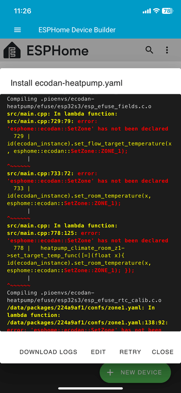

24
25
26
27
28
29
30
31
32
Compiling .pioenvs/ecodan-heatpump/bootloader_support/bootloader_flash/src/bootloader_flash.c.o
src/main.cpp: In lambda function:
src/main.cpp:745:79: error: 'esphome::ecodan::SetZone' has not been declared
  745 |           id(ecodan_instance).set_flow_target_temperature(x, esphome::ecodan::SetZone::ZONE_1);
src/main.cpp:749:72: error: 'esphome::ecodan::SetZone' has not been declared
  749 |           id(ecodan_instance).set_room_temperature(x, esphome::ecodan::SetZone::ZONE_1);
src/main.cpp:794:125: error: 'esphome::ecodan::SetZone' has not been declared
  794 |   heatpump_climate_room_z1->set_target_temp_func([=](float x){ id(ecodan_instance).set_room_temperature(x, esphome::ecodan::SetZone::ZONE_1); });
/data/packages/224a9af1/confs/zone1.yaml: In lambda function:
/data/packages/224a9af1/confs/zone1.yaml:138:92: error: 'esphome::ecodan::SetZone' has not been declared
  138 |             id(ecodan_instance).set_hp_mode(static_cast<uint8_t>(index.value()), esphome::ecodan::SetZone::ZONE_1);
Compiling .pioenvs/ecodan-heatpump/bootloader_support/bootloader_flash/src/flash_qio_mode.c.o
Compiling .pioenvs/ecodan-heatpump/bootloader_support/bootloader_flash/src/bootloader_flash_config_esp32s3.c.o
Compiling .pioenvs/ecodan-heatpump/bootloader_support/src/bootloader_utility.c.o
Compiling .pioenvs/ecodan-heatpump/bootloader_support/src/flash_partitions.c.o
Compiling .pioenvs/ecodan-heatpump/bootloader_support/src/esp_image_format.c.o
Compiling .pioenvs/ecodan-heatpump/bootloader_support/src/idf/bootloader_sha.c.o
Compiling .pioenvs/ecodan-heatpump/bootloader_support/src/esp32s3/secure_boot_secure_features.c.o
Archiving .pioenvs/ecodan-heatpump/esp-idf/bootloader_support/libbootloader_support.a
Compiling .pioenvs/ecodan-heatpump/cmock/CMock/src/cmock.c.o
Archiving .pioenvs/ecodan-heatpump/esp-idf/cmock/libcmock.a
Compiling .pioenvs/ecodan-heatpump/console/commands.c.o
Compiling .pioenvs/ecodan-heatpump/console/esp_console_common.c.o
Compiling .pioenvs/ecodan-heatpump/console/split_argv.c.o
Compiling .pioenvs/ecodan-heatpump/console/linenoise/linenoise.c.o
*** [.pioenvs/ecodan-heatpump/src/main.cpp.o] Error 1
========================= [FAILED] Took 204.35 seconds =========================

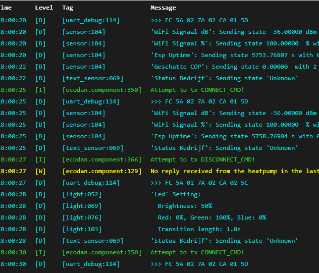

Ik krijg deze foutmelding bij het installeren van een update. Ik heb nog niet eerder foutmeldingen gehad. Wat kan de oorzaak zijn? Oplossen via een update d.m.v. USB?
Een make clean doen gok ik. Pas op voor esphome > 2025.7.5
Gebruik je standaard hardware? Gebruik dan een van de binaries, hoef je nooit meer te compileren en krijg je vanzelf OTA aangeboden in HA als ik het getagged heb

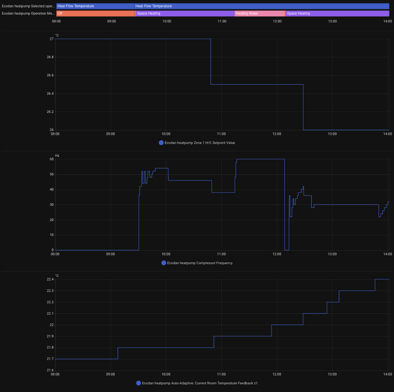

ik heb dit wel eens geprobeerd. Vind het fijner als elke zone de warmtepomp aanstuurt. Ik merk dat als teveel zones openstaan, de woonkamer en kelder wat minder waterdruk krijgen omdat ze verder van de warmtepomp afstaan. Kost in de herfst misschien 1 of 2 start / stops extra, maar geeft wat meer conformt merk ik. In de winter moet als het goed is de warmtepomp toch 24u draaien om het op temperatuur te houden, dan maakt het niet meer zoveel uit. In het voorjaar komt de monteur voor onderhoud, misschien kan er een zwaardere waterpomp in om ook op begane grond en kelder genoeg waterdruk te leveren als op 1e en 2e verdieping zones openstaan.
Vanmorgen nog even met een vaste Ta van 26 graden gewerkt voor verwarmen kantoor in de kelder. Er werd even gependeld. 26.5 is daarmee de laagste aanvoer die ik kan halen. Gisteren met 26.5 een COP van 8,5 behaald _/-\o_

  • windvanger
  • Laatst online: 15-09 21:38
xoror schreef op dinsdag 30 september 2025 @ 11:48:
Ik heb van te voren een "clean build files" gedaan. ESPhome 2025.9.2 is geïnstalleerd. Daarnaast gebruik ik een van de binaries met standaard hardware. Ik krijg in HA een melding van de OTA. Ik zal vanavond een update uitvoeren via USB. Hopelijk werkt dat wel.

Nog wat leuke grafiekjes. Vandaag maar setpoint op 22.5 gezet om meer test data te krijgen.
Ik heb verder heating slope op 0.2 staan, want ik wil dat het systeem met kleine stappen reageert. Max limiet even op 27c gezet omdat mijn systeem half ingeleerd is.
Afbeeldingslocatie: https://tweakers.net/i/b9MXrT5NeC6t2D7iesYG6le2m2I=/800x/filters:strip_exif()/f/image/8aoJbcbW0sESJatsC78FnOTT.png?f=fotoalbum_large
Je ziet dat hij netjes op 27c begint, en als de feedback temperatuur toeneemt hij rustig de aanvoer terug brengt naar 26c. Hij is dan bijna bij setpoint. Er is intussen nog een SWW run tussendoor gekomen.
Ziet er prima uit. Compressor frequentie is ook prima.

Ik heb eea ingesteld, maar het gaat nog niet helemaal goed.
Ik had eerder een WAR curve tussen 32 en 45 graden, wat inhoud dat hij altijd een aanvoertemp tussen 32 en 40 graden had.
De status is nu uit, terwijl er wel vraag van de thermostaat op IN1 is. Ik heb voor nu even handmatig de terugkoppeling Z1 en Z2 even op 18,5 gezet.
Dit heb ik nu in HA staan:

Hij staat nog op kamer thermostaat, die select box moet je naar HA/REST doen als je terug koppeling handmatig doet, anders kijkt hij naar je zone1 en zone2 thermostaten.
Je kan de helling hoger zetten voor radiatoren, dan zie je dat de TA hoger wordt. Als je log aan heb kan je zien wat hij doet. Moet je en dumpen (geen uart log vink aan doen)
heat slope
• Low (0.6-0.8) for well-insulated homes with UFH.
• High (1.2-1.6) for older homes with radiators.
Je moet initieel even TA op iets van 32 zetten via de climate. We worden pas op intervallen van 10 min actief, ws is hij nog niet 'langs' geweest om de TA aan te passen
Bij eerste start moet hij ook nog leren. Kijk even in de logging wat hij als calculated flow heeft en wat er wordt verstuurd.
[ Voor 43% gewijzigd door xoror op 02-10-2025 16:44 ]

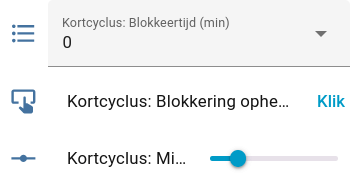

Short cycle aan/uitzetten, waar doe ik dat?
Het staat nu zo (niets aan aangepast door mij):
Afbeeldingslocatie: https://tweakers.net/i/BF59s1e83L8bDVqX8MjL4-n6Z7U=/fit-in/4000x4000/filters:no_upscale():strip_exif()/f/image/u2MLFAWltW38G7IZogHDdTpO.png?f=user_large
WP: PUD-SWM80YAA + EHSD-VM2D, ESP met HA
short cycle blokkeertijd > 0 -> beveiliging staat uit.
waarde > 0 -> systeem doet even pauze voor zoveel mins voor het verder gaat. Pauze gaat via svc en prohibits
Ik denk dat de 28 nog met de 0.8 default slope was. Ik gok dat hij nu wel (veel) hoger start met jouw nieuwe slope.

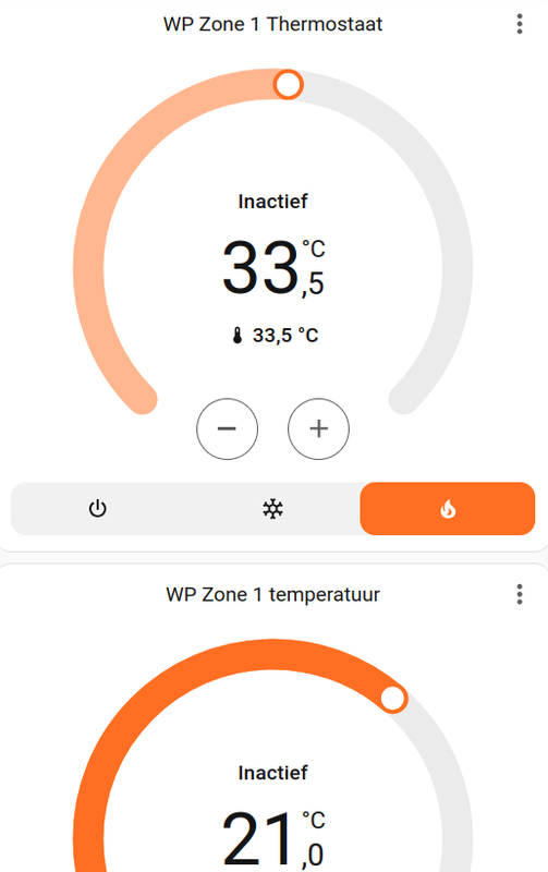

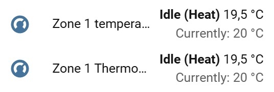

Ik begrijp nu dat ik deze sensor Zone 1 temperatuur moet laten updaten met het Setpoint van de Netatmo thermostaat, en dat ik deze sensor Auto-Adaptief: Terugkoppeling Huidige Kamertemperatuur z1 met de gemeten temperatuur van de Netatmo. Ik ga daar mee aan de gang.
Bedankt!
@ricvee
Ja, je moet dus 2 dingen doen:
- hudige temp terugkoppelen naar die feedback temp. (verplicht)
- De Zone 1 temperatuur moet je voeden met de target temp (setpoint) van je echte thermostat (dan weet ik wat de gewenste temp is). Deze kan je ws 1x handmatig instellen omdat je target temp niet echt meer wijzigt? Anders moet je dat automatiseren idd. (optioneel)

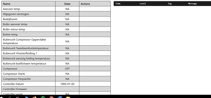

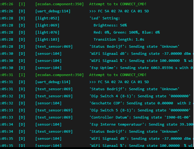

Ik heb een update gedaan echter zie ik geen waardes meer.
Ook niet als ik inlog via :http://ecodan-heatpump.local/
Wat heb ik verkeerd gedaan?
Afbeeldingslocatie: https://tweakers.net/i/VvBkvE2o04YRVZ_xg5TnrjsOVsQ=/800x/filters:strip_exif()/f/image/eTHJnUpGM9UBRc7DfcfTktG6.png?f=fotoalbum_large
Leonhannink schreef op vrijdag 3 oktober 2025 @ 10:44:
ws te nieuwe esphome via esphome builder
zie: https://github.com/gekkek...ecodan-hp/discussions/171
Als je standaard hardware gebruikt gewoon laatste release bin flashen van mijn github. Anders zelf compileren maar esphome fixeren op 2025.7.5

Mss was mijn vraag niet duidelijk maar ik kan de factory.bin bestand in nl niet vinden: https://github.com/esphome/esphome/releases/tag/2025.7.5
in het topic wat ik gelinkt had moet je fixeren met pip install esphome=2025.7.5
Maar als je esphome builder gebruikt werkt dat niet, en moet je gaan klooien met docker geloof ik. Even googlen hoe dat moet, ik gebruik het niet dus ik weet de exacte commando's niet.
Maar als je gewoon een atom gebruikt kan je mijn binaries gebruiken, dan hoef je niet zelf te klooien.
Anders deze guide gebruiken: https://github.com/gekkek...docs/build-from-source.md
en dan ipv pip install esphome -> pip install esphome==2025.7.5

@ricvee dat gebeurt op elke change, maar je kan ook handmatig bij automations run action doen.
Verder nog een leuke grafiek van het aanpassen (heating offset curve)
Afbeeldingslocatie: https://tweakers.net/i/2NdcZ38LbcJ7BVALHHfJKUBT858=/800x/filters:strip_exif()/f/image/JFtCrTbJWkGOHnTcIMXLFjEW.png?f=fotoalbum_large
Vandaag is het kouder dan gisteren en ik heb de verwarming in de ochtend aangezet. Hij is na 3.5 uur aangepast aan de nieuwe situatie en heeft huis hele dag stabiel lekker warm gehouden.
Mijn slope is 0.2 en daardoor stijgt het wat langzamer, maar dat is wat ik precies wil bij vloerverwarming. Er zit ook een dipje in, daar kwam een fake defrost tussendoor maar die lijkt ook goed te zijn opgevangen.

Ik probeer wirelessly te updaten maar ik loop tegen deze errors aan. @xoror enig idee?
WP: ZCR-80YA-300 / RST30C-VM2ED + PUHZ-SHW80YAA PV: 4350 WP
@Breud even een clean doen ?
Maar ik zie esphome builder, die pakt de laatste esphome, ga je connection issues mee krijgen.
advies is dus voorlopig niet te updaten via esphome builder
Jij heb toch gewoon een atom? Waarom gebruik je niet gewoon binary, krijg je vanzelf OTA aangeboden.
https://github.com/gekkekoe/esphome-ecodan-hp/releases
[ Voor 92% gewijzigd door xoror op 04-10-2025 12:24 ]

Vraagje toch nog, ik zie een:
- climate.ecodan_heatpump_zone_1_temperatuur
en een:
-climate.ecodan_heatpump_zone_1_thermostaat
Deze lijken precies hetzelfde te doen. Klopt het dat het voor mij (1 zone, ruimtetemperatuurregeling) niet uit maakt welke ik aanstuur?
WP: ME PUHZ-SW100YAA + EHSC-VM2D + HTWBOI-300 || AC: MHI SRK/C 50 ZS-W + MHI SRK/C 35 ZS-W || PV: 10.4 kWp ZO + Enphase IQ8+ || MV: Itho Daalderop CVE-S Optima Inside CO2
  • Breud
  • Laatst online: 31-08 22:08
[b]xoror in "Mitsubishi Ecodan warmtepomp uitlezen via cn105 + esp32"xoror schreef op zaterdag 4 oktober 2025 @ 12:07
Ja heb een Atom. Hoe doe ik dat? Ben er niet zo in thuis
@michaelvo
Bij fixed flow (heating/cooling) gebruik je deze climate om je flow temperatuur in testellen
bij room modes (heating/cooling) gebruik je deze om de gewenste kamer temp in te stellen
Ik moet de namen nog een keer veranderen, maar er zijn al teveel mensen afhankelijk van deze namen ;-)
Het moet eigenlijk
flow temp climate en room temp climate zijn, dat is het stukken duidelijker. Misschien verander ik dat nog wel een keer, maar dan moeten mensen hun automations even renamen

Volgens mij zit het bij mij andersom:
Dus climate.ecodan_heatpump_zone_1_thermostaat is de flow temperatuur, en climate.ecodan_heatpump_zone_1_temperature is het Setpoint
Welke moet ik gebruiken om het setpoint van mijn Netatmo thermostaat aan door te geven, en hoe ik dat precies?
Ik kan de waarde vh setpoint van de Netatmo goed uitlezen, maar weet nog niet hoe ik deze goed in climate.ecodan_heatpump_zone_1_temperature kan krijgen.
Met number werkt het niet, helaas.
[ Voor 3% gewijzigd door ricvee op 04-10-2025 16:10 ]
@michaelvo Het moet andersom zijn zie @ricvee
Okay het is zo verwarrend dat ik ze ook door elkaar haal.Ik zal het aanpassen en mensen notifyen bij volgende release dat de naam iets anders is geworden.
In het engels:
climate.ecodan_heatpump_zone_1_flow_temp
climate.ecodan_heatpump_zone_1_room_temp
Nederlands iets van:
climate.ecodan_heatpump_zone_1_aanvoertemp
climate.ecodan_heatpump_zone_1_room_kamertemp
Zelfde voor zone 2.
[ Voor 36% gewijzigd door xoror op 04-10-2025 16:36 ]

Weer aangesloten de Atom op de warmtepomp, benaderd via de http://esp_ip en gevonden, maar deze geeft nog steeds geen waardes weer. Ook niet na de Ota update onderaan de pagina. de ESP in HA verwijderd in HA en na een restart van HA vind hij de warmtepomp wel weer, maar nog steeds geen waardes. wel de waardes van de ESP/ATOM maar niet van de warmtepomp. Heb jij een nog een andere mogelijke oplossing?

@xoror Het lijkt voor mij niet uit te maken in ruimte temperatuur modus. Ik heb via een automation de ingestelde temperatuur via de climate.ecodan_heatpump_zone_1_thermostaat aangepast naar 19,5 en ze zijn nu beide gewijzigd:
Afbeeldingslocatie: https://tweakers.net/i/-JHNVhT7ZNaSiMZ5wxHQEMZ2mIg=/fit-in/4920x3264/filters:max_bytes(3145728):no_upscale():strip_icc():strip_exif()/f/image/2binfTknuoVENj7TFF5R7E5A.jpg?f=user_large
Andersom, als ik de 'temperature' nu wijzig naar 19,0 dan zie ik enkele seconden later de 'thermostaat' ook naar 19,0 springen. Dus ze volgen elkaar en laten steeds hetzelfde zien.
@Leonhannink er zit een schakelaar "UART logging" zet die eens aan en kijk op
http://esp_ip
Probeer wat logs te plakken van dat raampje.
Verder kan je in HA bij devices > esphome de versie zien.
Wat staat er bij jou? Moet iets staan van 2025.7.5 (datum en tijd)

michaelvo schreef op zaterdag 4 oktober 2025 @ 16:38:
Ja en nee, Dus in room temp, stel je via de "temperatuur" climate in.
De flow climate geeft ook altijd actuele flow temp aan, dus de flow temp die je room temp aanmaakt zeg maar. Het kan toevallig mee veranderen, maar jouw waarden zijn wel te toevallig.
Vergis je daar niet mee? Post anders eens je automation? Even kijken of ik wat zie. Ik kan hier gewoon die 2 onafhankelijk van elkaar aanpassen.
Overigens zijn de pre-releases nu aangepast met de nieuwe namen. Die worden denk ik begin komende week gereleased. Dan krijgen de gebruikers short cycle protection en auto adaptive impl van mij.

xoror schreef op zaterdag 4 oktober 2025 @ 15:05:
@michaelvo
Het moet eigenlijk

  • michaelvo
  • Laatst online: 11:30
xoror schreef op zaterdag 4 oktober 2025 @ 16:42:
Nee 100% zeker vergis ik me niet. Toen de warmtepomp even aanstond na opstarten zag ik een aanvoertemp van 24,0 en een retourtemp van 20,5. Beide climates (temperatuur & thermostaat) gaven op dat moment dezelfde waardes (target 19,0 en current 20,0).
Voor de zekerheid was dit de automation die m naar 19,5 heeft gezet (ik verhoog de actuele target met 0,5):
YAML:
triggers:
  - trigger: time
    at: "15:00:00"
conditions: []
actions:
  - action: climate.set_temperature
    metadata: {}
    data:
      temperature: >-
        {{ state_attr('climate.ecodan_heatpump_zone_1_thermostaat',
        'temperature') | float + 0.5 }}
    target:
      entity_id: climate.ecodan_heatpump_zone_1_thermostaat
@michaelvo Als je hem via de HA ui +/- doet werkt dat dan ok ?
Het werkt hier onafhankelijk. Maar ik zal later eens even via automation kijken of dat fout gaat. Heb je toevallig een remote wireless thermostaat van mitsu of van mij die de waarde synced? De room thermostat zou een spiegeling moeten zijn daarvan (gaat er dus misschien wat in een rondje via de automations)
want als dit niet werkt dan had ik al een boel bug reports gehad
[ Voor 16% gewijzigd door xoror op 04-10-2025 17:00 ]
  • michaelvo
xoror schreef op zaterdag 4 oktober 2025 @ 16:57:
Ja!
Ik heb inderdaad de PAR-WT60 remote thermostaat van Mitsubishi. De waarde die ik hierop aflees komt ook steeds (na een paar minuten wachttijd) overeen met de gezette waarde via de climate entities, zowel de 'temperatuur' als de 'thermostaat' dus.
Anyway, ik weet nu iig dat er een verschil zou kunnen zitten tussen deze 2. Voor mij lijkt het nu (in ruimteregeling) niet uit te maken welke ik aanpas. Het is iig zeker dat geen van beide een relatie heeft met de door de ruimteregeling bedachte aanvoertemp.
Mocht ik toch nog iets voor je kunnen testen dan laat maar weten.
  • michaelvo
Nog even gekeken, als ik naar 'verwarmen flow' ga dan verandert de thermostaat climate idd naar de aanvoertemp. Terug naar 'verwarmen ruimte' en hij gedraagt zich weer als de temperatuur climate.
Dus je krijgt geen bug reports want er gaat in beide gevallen niets mis.
Afbeeldingslocatie: https://tweakers.net/i/THL2YiQXChSJzXsk6MIR77Jn7fs=/x800/filters:strip_icc():strip_exif()/f/image/Wx0LuV0JlPdKhBsda9WFOm6z.jpg?f=fotoalbum_large
Afbeeldingslocatie: https://tweakers.net/i/IOf8xBmhzgfsehuGSL-v2B604Jw=/x800/filters:strip_icc():strip_exif()/f/image/ULxI14peBzuZLAQW7MSARfa7.jpg?f=fotoalbum_large
@michaelvo hmm ik kan het reproduceren, dat is apart, ik zal even kijken hoe dat zit. Ws geeft hij in ruimte temp het ook terug via de reguliere flows. Het werkt in de andere modes wel onafhankelijk toch ? Ik zit zelf nooit in RR, maar zal even kijken of ik wat kan vinden. Voor nu mag je de flow climate gewoon negeren in RR.
Dank voor reporten, ga kijken of ik wat fout gedaan heb onder deze omstandigheden. We lezen namelijk de flow terug van de WP, dwz dat hij het dus terug geeft in deze mode.
[ Voor 21% gewijzigd door xoror op 04-10-2025 17:24 ]

  • Leonhannink
  • Registratie: Maart 2025
  • Laatst online: 19-09 15:37
http://esp_ip
Afbeeldingslocatie: https://tweakers.net/i/ZxQTZXGIBDqaUlHiv0teCTtFWiE=/fit-in/4000x4000/filters:no_upscale():strip_exif()/f/image/sSGlPuQy2402G8yIL4S0FUVh.png?f=user_large
ik kan alleen de versie van ESP niet vinden.
Afbeeldingslocatie: https://tweakers.net/i/WKWu3HuZ-nTiDU2n6epj4yrPdKI=/800x/filters:strip_exif()/f/image/rLN0TOFszZ4Djvlsf7PmcnhS.png?f=fotoalbum_large
  • Leonhannink
Afbeeldingslocatie: https://tweakers.net/i/w54_zDhyxa9kM5Il2dihrLvaBEE=/fit-in/4000x4000/filters:no_upscale():strip_exif()/f/image/6jjsv8un4o5pFTKjcaY4l2jr.png?f=user_large
als je klikt op die onderste Ecodan heatpump, dan zie je wel links boven een scherm met de versie.
Maar ik weet bijna zeker dat het flashen niet goed is gegaan als ik de logs zo zie.
Je heb die install from bin doorgelopen ? dus via chrome de gedownloade factory geflashed ?

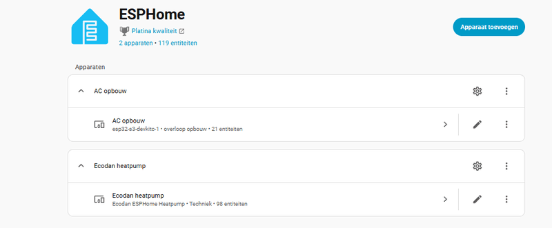

  • Leonhannink
idd gevonden en klopt deze staat op 2025.9.3. Nu de volgende vraag hoe kun je deze dan gaan downgraden?
Ik heb ook een atom S3 voor mijn airco en die heeft geen problemen met deze versie.
  • Leonhannink
bedoel je dan dit? Afbeeldingslocatie: https://tweakers.net/i/LhVI8Zz_29rikELsP5w3y3GeEd4=/fit-in/4000x4000/filters:no_upscale():strip_exif()/f/image/d1H6G2i5O2XDNFjjVJOoLPLa.png?f=user_large
  • Leonhannink
Dit gaat over de ESPhome device builder
je draait correcte versie. heb je wel proxy pcb omdat je die firmware heb geflashed
  • Leonhannink
wat is proxy pcb?
ik heb de warmtepomp in HA verwijderd, opnieuw HA opgestart en de Warmtepomp was weer zichtbaar. Update gedaan via usb met de computer geflasht. maar nog steeds geen data.
@Leonhannink dat is het probleem, je heb deze nodig https://github.com/gekkek...1-nl-2025-09-03.1.ota.bin
download die en upload hem via http://esp_ip, onderin de pagina, daarna moet het wel werken.
Je heb de proxy pcb firmware gedownload, maar je heb geen proxy hardware. Ik neem aan dat je geen melcloud of procon eraan heb hangen als slave right ?
Je moet al die assets open klikken, dan zie je alle firmware versies.

  • peterpijpelink
  • Laatst online: 12:22
peterpijpelink
07B2 - 11110110010
xoror schreef op zaterdag 20 september 2025 @ 10:49:
de dev branch heeft nu een experimentele implementatie van auto adaptive regeling. Ik moet dit nog een tijdje testen, en als er proefkonijnen zijn hoor ik dat ook graag. Verder vroeg ik de AI om release notes te schrijven op basis van de geschreven code.
Hallo, vandaag begonnen met een module. (@AUijtdehaag) Alles in HA aangemaakt, en ik zoek waar ik auto adaptive regeling kan aanzetten. Is dat een yaml optie of iets anders (sorry newbie met deze module).
Zoek vooral ontbrekende entiteiten zoals short cycle etc in HA die wel voorkomen in het screenshot van @xoror - is hier meer informatie over te vinden? Heb geloof ik esp versie 2025.7.5
Mijn setup:
Koelen doe ik via een airco en niet via de Mitsubishi WP. Verder heb ik beneden vloerverwarming en radiatoren. De rest van de woning zijn radiatoren. Stroomverbruik van de vloerverwarmingpomp (vloerverwarming) meet ik via een zigbee tussenstekker, en dat doe ik eveneens met de warmtepomp, ook hier zit een zigbee stekker tussen die vermogen en dagverbruik kan meten. Mijn installatie is nogal complex, heb 2 warmtepanelen en een 220L watervat (via Resol DL2), wat in serie staat met een 300L vat wat weer aan de Mitsubishi warmtepomp gekoppeld is.
Afbeeldingslocatie: https://tweakers.net/i/swz95HUO_HogxXGBzrSsTPWPh9E=/800x/filters:strip_icc():strip_exif()/f/image/2dWHkwYH9fky0nzRi21LiZNh.jpg?f=fotoalbum_large
07B2 - http://pvoutput.org/list.jsp?userid=22724 [Zonneboiler + 38 zonnepanelen, Warmtepomp 11.2 Ecodan. Home-Assistant]. Anker Solix Max AC 42 kWh.
@michaelvo
Zou je een van de laatste pre-release kunnen testen of de climates nu ook goed werken bij jou?
https://github.com/gekkek...releases/tag/2025-10-04.9 (builds draaien, en zijn straks klaar. De juiste ota bin pakken en uploaden via http://esp_ip)
Probleem was nog dat er wat oude code inzat. Vroeger hadden we 1 thermostaat die met alle modes om kan gaan, maar dan is te beperkend (je wil room en flow apart kunnen instellen)
