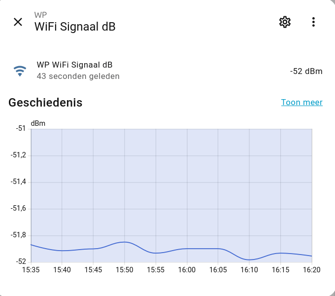

  • ricvee
  • Laatst online: 20:53
Tot nu toe gaat dit goed!
Maar wifi en de ESP hebben geen hapering meer gehad sinds voriege week dinsdag.
Afbeeldingslocatie: https://tweakers.net/i/zj9QIewd0geIKNXdyPoqJdWfYA4=/fit-in/4000x4000/filters:no_upscale():strip_exif()/f/image/Glc9IvnQQAplYHJw4M90dYjc.png?f=user_large
[ Voor 17% gewijzigd door ricvee op 22-09-2025 16:28 ]
WP: PUD-SWM80YAA + EHSD-VM2D, ESP met HA
Ja ik gok dat die gaat dippen bij reboot. Dan weet je het vrijwel zeker. Dus even kijken wanneer de uptime weer is gereset en plak dit plaatje bij op de juiste tijd

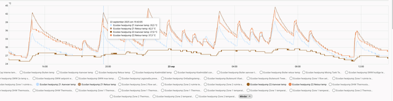

Als voorbereiding op het testen met de nieuwe software versie:
ik zit nog even naar de HA grafiek te kijken van afgelopen uren....
WP staat op verwarmen, 18 graden ruimte temp (zone2). Maar het is 22 tot 23 graden in huis dus effectief zou deze niet aan moeten slaan....
Toch zie ik wat pieken in de grafiek...en als ik in de data kijk lijkt dat door zone 1 te komen
zone 1 kan ik alleen op flow en op curve zetten als zone 2 op ruimte temp staat)
die staat dus eigenlijk altijd op curve, en blijkbaar gaat ie daar toch op verwarmen, is die conclusie juist?
ik dacht namelijk dat hij dan zone 2 als uitgangpunt zou nemen
Afbeeldingslocatie: https://tweakers.net/i/WmGmbfS08zxdRfnVtuhUjhDqiUM=/232x232/filters:strip_exif()/f/image/j07qoIpFG6Kb5GzCqyi9tKT6.png?f=fotoalbum_tileAfbeeldingslocatie: https://tweakers.net/i/R42JV2kZmEhj3ECCBOXZVq4VMEQ=/232x232/filters:strip_exif()/f/image/KjkN0okFPo4Q4HGXpGol3fJZ.png?f=fotoalbum_tile
dan zijn dit dus ook onnodige verwarmings acties? want met dit weer zou ik alleen warmte vraag bij SWW verwachten
@Zjemm Dit is dan weer een vraag voor het andere topic (ik weet het, het is vervelend, maar ik heb het ook niet bedacht).
Afhankelijk van je configuratie kan je zone2 onafhankelijk laten zijn van zone 1. Dus ik weet niet hoe het bij jou is ingesteld. Heb je de output van dipswitch 2 en 3?
Verder post je net wat teveel data waardoor de legenda niet te lezen is.
Maar bij 2 zones moet je naar de z1 en z2 feed temp kijken als aanvoer temperatuur als het goed is.
De reguliere aanvoer temp is zeg maar de algemene sensor van feed/return bij de wp zelf. Je moet kijken wat als thermistor is ingesteld voor zone1 en zone2. Staat in je main controller menu ergens.
Als ik het goed begrijp kan je z1 en z2 niet allebei op fixed flow zetten ? (dan moet ik een check aanpassen in de code)

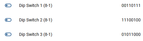

Even wachten met deze pre-release, post eerst je dip switch. En wellicht moet ik een passing maken voor jouw 2 zone scenario.

ja die mode support ik. Post nog je dipswitches, huidige support het

Afbeeldingslocatie: https://tweakers.net/i/i7DC2qYog_ivUtkx4Wv9x851XAA=/800x/filters:strip_exif()/f/image/TylZLFSWJJtCjEF1miVysYTD.png?f=fotoalbum_large
[ Voor 16% gewijzigd door Zjemm op 23-09-2025 15:40 ]
Ik weet niet hoe mitsubishi het intern doet, maar ik train indien onafhankelijk, 2 set parameters. Dus in jouw geval heeft beneden en boven een andere param set. Het is ook wat apart om een zone ruimte regeling te doen en andere niet, de TA zijn wel een beetje afhankelijk van elkaar (zie paragraaf hieronder). Het moet wel mengbaar zijn, wellicht zit die beperking daarom erop.
Het is natuurlijk wel zo dat de wp maar een aanvoer temp kan maken. Dat is meestal de hoogste (verwarmen) / laagste (koelen) en dan mixed hij water bij om de andere flow temp te krijgen. Je kan de mixing valve stand zien op welke standen hij dat doet.
Je dipswitch settings bevestigt in ieder geval dat ze 2 onafhankelijke zones heb. Dus de binaries zijn bruikbaar, beide op fixed flow zetten. Je kan dan aan de opgeslagen z1 en z2 curve zien hoe het leren afgaat voor de betreffende zones.
Heb je de standaard ruimte regeling al eens gebruikt btw?
[ Voor 13% gewijzigd door xoror op 23-09-2025 17:00 ]

mag ik je dipswitch 2 en 3 zien ?
Mitsubishi Warmtepomp Uitlezen / Besturen | Optimaliseren
  • Blackraven
  • Laatst online: 23-10 09:44
xoror schreef op donderdag 25 september 2025 @ 11:33:
Afbeeldingslocatie: https://tweakers.net/i/d-IAKsGFXhixfXHhaYyq5Ap2p_E=/fit-in/4000x4000/filters:no_upscale():strip_exif()/f/image/RVnBHYeO0T3GQ1DToJdBcTwu.png?f=user_large
WP: ME PUHZ-SW75YAA+EHST20D-VM2C2+ESP | EVSE: SmartEVSE v2 | PV: 11kWp Solax/Growatt
Ja zo te zien zijn ze beide onafhankelijk.
Mijn implementatie kan niet wat jij wil (fixed TA op z1 en z2 adaptief). Is denk ik ook edge case die jij ws alleen gebruikt op deze manier.
Waarom laat je het niet gewoon zelf inleren voor z1 en z2 en stel je max vloertemp in. Je mist dan alleen de momenten dat je meer warmte in je 'buffer' stopt (ws zon energie overschot?)
Als je mijn implementatie probeert, zal hij zowel zone1 als zone2 aansturen. Dat eerste wil je in jouw geval niet. Weet niet of ik daar wat slims voor kan maken dat het voor iedereen blijft werken.

Zjemm
door de ESP kwam ik erachter dat z1 (boven bij mij) elke keer kort aan sloeg zonder dat er echt warmte vraag was. z1 stond bij mij altijd op curve, en z2 (beneden) stond op ruimte temp.
ik heb nu z1 op flow gezet in plaats van curve, en nu zie ik niet meer van die korte wamrte vraag momenten.
