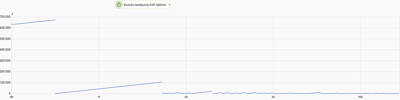

ricvee schreef op woensdag 10 september 2025 @ 14:53:
Mijn ESP herstart steeds. Wifi is goed en stabiel tussen 90 en 98%.
ESP is buiten de binnenunit.
Eigen SSID met access point in zelfde ruimte, vast channel.
Soms gaat het meer dan 24 uur goed, maar vandaag niet (zie afbeelding)
Ik heb de proxy-hardware versie die ik zelf moet compileren/uploaden. (Melcloud is inmiddels weg)[Afbeelding]
Waar zou het aan kunnen liggen?
Welke esphome versie gebruik je?
Ik had ook klachten met een atom S3 lite + rs485 bordje met soms een reset.
Reset reason geeft dan; Reset: task watchdog
Dat was met ESPhome (2025.8.2) en ESP-IDF (5.4.2)
Ik vond dit met googel
https://github.com/esphome/esphome/issues/10542
Maar heeft er denk ik niks mee van doen.
Met de laaste versie 2025.8.4 is de reset hier niet meer voorgekomen

Esp Versie 2025.7.5 ivm dit bericht:
xoror schreef op vrijdag 22 augustus 2025 @ 17:14:
ATTENTIE:
voor de mensen die versie hhttps://github.com/gekkekoe/esphome-ecodan-hp/releases/tag/2025-08-20.3
hebben geïnstalleerd, update aub naar
https://github.com/gekkek...releases/tag/2025-08-22.1
De update wordt vanzelf aangeboden. Er zit een probleem in esphome 2025.8.0/esp-idf combinatie. Voor de mensen die zelf compileren, fix je esphome op 2025.7.5
Bash:
pip install esphome==2025.7.5
Je kan anders een probleem krijgen dat de esp geen verbinding kan maken met je WP. Todat esphome/esp-idf het hebben opgelost is het raadzaam om op 2025.7.5 te blijven. De officiële builds zullen voorlopig 2025.7.5 blijven gebruiken.

zelf uploaden ga je rebooten. Dus de eerste volgende reset reden is dan ota reboot. Je moet dan wachten tot de wifi reboot zeg maar dan heb je de echte reden.
Ik heb niets voor niets de officieele build voorlopig gefixeerd op 2025.7.5
@AUijtdehaag esphome > 2025.7.5 is problematisch voor uart/modbus communicatie. Ga je veel gezeur mee krijgen.

Ik ben even aan het testen met esp-idf version: 5.3.2 ipv recommended.
Wordt vervolgd
Edit: compile failed met fouten helaas
[ Voor 17% gewijzigd door AUijtdehaag op 10-09-2025 20:39 ]

Ok, bedankt! Ik ga nu verder met 2025.7.5 met debug aan.
Reset Reason Reboot request from esphome.ota
[ Voor 4% gewijzigd door ricvee op 10-09-2025 20:39 ]

yes 5.3.2 heeft het probleem niet. Maar ik geloof dat 2025.8.x niet helemaal compatible ermee is. Ik zou gewoon 2025.7.5 aanhouden.

Met 5.4.0 gaat het hier goed. de opvolgende versies niet meer
https://github.com/fonske...in/confs/esp32s3.yaml#L12
Esphome versie 2025.8.4

Er zit toch niets in 8.x wat je per se wil hebben toch. 7.5 werkt prima zat?

@AUijtdehaag
je moet wachten tot esp idf 5.4.3 oid het gefixed heeft en dan kan je de restrictie weer opheffen.
Ik zou even op 7.5 blijven tot deze rommel is opgelost. Esphome heeft ook dit niet goed gedaan, ze hadden moeten downgraden, want er zijn zoveel issues met uart op die release.
Ik zit ook telkens weer users te helpen met kapotte installs omdat esphomebuilder altijd de laatste versies pakt.

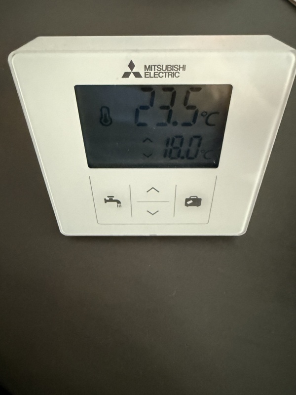

Dag allen,
Ik heb de integratie (met atom s3 lite) nu sinds februari draaien op HA. Alles werkt en is stabiel.
Nu zou ik alleen van de standaard wireless controller (zie foto hieronder) willen vervangen door een eigen temperatuursensor (ik heb al een HA dashboard in de woonkamer draaien voor de bediening).
Kan iemand mij op weg helpen hoe ik dit gekoppeld krijg naar de Ecodan?
Afbeeldingslocatie: https://tweakers.net/i/dav-a098jhFg4AufVsb6518ejSM=/x800/filters:strip_icc():strip_exif()/f/image/VG5NNPDWio8llRCFeWKsRP80.jpg?f=fotoalbum_large
@Erwin1989
heb je nog een esp nodig en https://github.com/gekkekoe/esphome-ecodan-remote-thermostat
Dan kan je elke temp sensor gebruiken

Hier is iets vaag aan de hand, ik miste steeds fragmentjes data en zie nu dat m'n ESP afgelopen donderdag met continue reboots is begonnen. Waar zou dit aan kunnen liggen?
Als ik de grafiek bekijk is het steeds om de 20 minuten, of een veelvoud ervan.
Ik heb de wifi uit aangezien hij nu met LAN is verbonden.
Heb gisteravond al even de resetknop ingedrukt, maar dat werkt blijkbaar ook niet om hem weer in het gareel te krijgen.
WP: ME PUHZ-SW75YAA+EHST20D-VM2C2+ESP | EVSE: SmartEVSE v2 | PV: 11kWp Solax/Growatt
heb je debug.yaml aan ? Dan kan je last reset reason even kijken.
Dat is heel apart als ethernet uitvalt. Heb je gekeken of ip conflicteert met ander apparaat uit je netwerk?
En voor de goede orde, je heb gewoon esphome 2025.7.5 gebruikt right?

  • ricvee
  • Laatst online: 17-09 15:25
Die van mij is gisteravond 3 x gereset, nadat hij 4 dagen foutloos liep.
debug.yaml is aan
Reset Reason task watchdog
[ Voor 9% gewijzigd door ricvee op 15-09-2025 11:02 ]
WP: PUD-SWM80YAA + EHSD-VM2D, ESP met HA
@ricvee bij jou is het waarschijnlijk wifi, plot de dbm rond reboot tijden, kijk of die ging dippen.
Jij gebruikte mqtt toch? Je heb dan wel het api deel weggelaten neem ik aan? Geen reset reason is ook wel apart :/ Kan je voor de zekerheid de temperatuur van je esp rond dat tijdstip checken?
bij @Blackraven is het ethernet, dus dat is apart. Ik heb weken history van mijn esp nagekeken, maar enige reboots zijn door mij getriggerd door dev builds te flashen. Kan je ook kijken naar de temperatuur van je esp ?
[ Voor 19% gewijzigd door xoror op 15-09-2025 11:08 ]

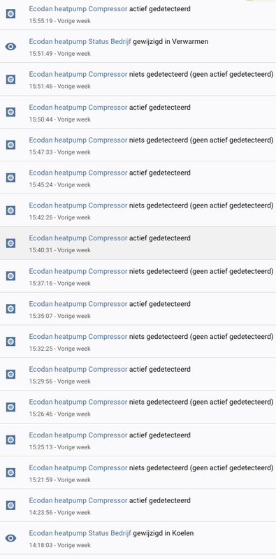

  • Zjemm
  • Laatst online: 17-09 16:21
Zjemm
@xoror waar check ik dat?
ik had op 9 sept als test voor het laatst de koeling aan staan om het pendelen te zien, en sinds dien weer uit...
als ik in de logs kijk zie ik dit soort meldingen
niets gedetecteerd (geen actief gedetecteerd)
17:01:20 - Vorige week
actief gedetecteerd
16:44:36 - Vorige week
16:09:19 - Vorige week
actief gedetecteerd
15:55:19 - Vorige week
15:51:46 - Vorige week
actief gedetecteerd
15:50:44 - Vorige week
15:47:33 - Vorige week
actief gedetecteerd
15:45:24 - Vorige week
15:42:26 - Vorige week
actief gedetecteerd
15:40:31 - Vorige week
15:37:16 - Vorige week
actief gedetecteerd
15:35:07 - Vorige week
15:32:25 - Vorige week
actief gedetecteerd
15:29:56 - Vorige week
15:26:46 - Vorige week
actief gedetecteerd
15:25:13 - Vorige week
15:21:59 - Vorige week
actief gedetecteerd
14:23:56 - Vorige week
13:20:38 - Vorige week

@Zjemm op welke tijdstippen ging hij penden ? alles waar uit staat ?
@Miezie hmm dat is wel apart, wat hij is nog in verwarmen of koelen officieel.

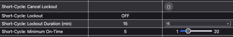

Ik heb een eerste versie af, en het werkt op mijn systeem. Maar ik heb meer proef konijnen nodig.
dus @Zjemm @Koffie ?Afbeeldingslocatie: https://tweakers.net/i/QLApKFnVqfmpho_-Fsv-rdYUX2M=/800x/filters:strip_exif()/f/image/sTDyDVuHkPnp5PomUByAGwwY.png?f=fotoalbum_large
Je krijgt de volgende instelmogelijkheden:
- Min on-time: in dit geval 5 mins, maar is instelbaar. Wanneer de compressor korter draait dan dit, wordt het als een short cycle gezien en triggeren we de lockout
- Duration. Hiermee kan je instellen hoe lang je het systeem even wil pauzeren (0, 15, 30, 45, 60). Let op bij 0 is het disabled
- Lockout bin sensor. Hier kan je zien of hij in lockout mode zit
- Cancel lockout. Hiermee kan je een lockout handmatig cancellen
Voor de lockout schakel ik server control in om de betreffende heating/cooling te verbieden. Na de lockout periode wordt het weer hersteld naar de mode die ervoor draaide.
We moten ook even kijken wat goede default waarden zijn, maar standaard staat de duration op 0, dus disabled.
De min on-time, is misschien iets anders bij ht verwarmen, maar dat moeten we even uitvinden.
Verder heb je dan op zichzelf staande 'beveiliging' tegen pendelen. Dit als onderdeel van de auto adaptieve regeling (ik moet evt fouten kunnen opvangen).
(pre) Release: https://github.com/gekkek...releases/tag/2025-09-18.5
documentatie: https://github.com/gekkek...short-cycle-mitigation.md

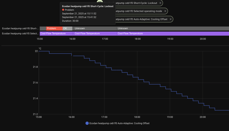

Verder lijkt mijn auto adaptive ook redelijk te werken. Cooling lijkt te werken zoals ik verwacht.Afbeeldingslocatie: https://tweakers.net/i/IElWDC20rRHCn8sAL9o9sSgEndw=/800x/filters:strip_exif()/f/image/6HgHeaPus5ZVgUJlqMSM3Bol.png?f=fotoalbum_large
Vandaag leren gestart voor het koelen tot iets van 20:30. Toen prohibit aangezet, en die herkent hij ook en zet het leren op pauze. Hij trekt hem naar beneden de curve, dat is goed. En heb nu ook voor koelen vanaf 19c (default) gemaakt, want dit duurt wel dag voor dat die gestabiliseerd is.
In het begin had ik nog wat foutjes en daardoor ging hij ook pendelen, wat mooi werd opgevangen (zie rode blok van 30m lockout). De binaries zijn te testen via https://github.com/gekkek...releases/tag/2025-09-21.5 (ff ota downloaden en flashen via http://esp_ip)
documentatie: https://github.com/gekkek...ain/docs/auto-adaptive.md
Het zijn nog wel de nodige parameters, vooral voor koelen. Voor verwarmen is het eenvoudiger.
De beta features staan default uit, en je moet het aanzetten om ermee te spelen.
