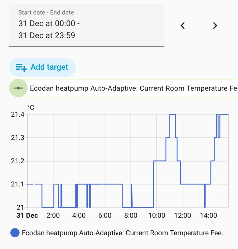

  • Djvdb
  • Registratie: December 2022
  • Laatst online: 15:12
Afbeeldingslocatie: https://tweakers.net/i/FlWCSTBGbs_3pwZvWBwdkW6lEcw=/800x/filters:strip_icc():strip_exif()/f/image/Pp53mAvatwzFDAQ5tWUIvoO4.jpg?f=fotoalbum_large

Ik heb vandaag weer erg veel defrosts. 21 tot ju sinds vannacht 00:00
Ik merk dat de AA regeling het erg goed doet, tot de buiten temperatuur daalt tot om en nabij de 0 graden en er verder geen opwarming is van zonne instraling.
Ik zit momenteel op een dagverbruik van 21kWh
Edit: bij jou komt het best snel op temperatuur zie ik. Zo’n snelle reactie tijd zienik hier niet thuis.
Ik doe niet aan nacht verlaging en stook meestal de hele nacht door. Dan blijft de temperatuur nagenoeg gelijk, tot er eigenlijk ‘leven’ ik de woonkamer begint en de temperatuur oploopt.

Post later wat logging. Http://esp ip. laat hem 15m staan en copieer even 2 a 3 log entries (2 a 3 AA runs)
dan kijk ik even wat bij jou beter kan
Vanwege de defrost zal je kamer temp niet/langzaam toenemen, dat ziet de smart boost na een uurtje (voor vloer verwarming) en gaat hij ingrijpen. Ben even benieuwd waarom hij niet (genoeg) ingrijpt
