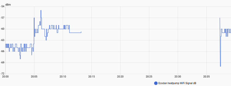

Ik had gisteravond weer voor het eerst in weken dat de ESP offline was, dit had ik voor de vakantie al wat vaker, dan even reset indrukken en dan werkt het wel weer, maar wat zou de oorzaak kunnen zijn?
Ik zie niet echt een foutmelding in de logs terug in HA, alleen dat de entities 1 voor 1 niet meer beschikbaar zijn. weet niet of deze nog meer verbose is in te stellen?
Wifi is ook gewoon netjes 80%. Wel had ie gistermiddag een force DHW vanuit een HA automation gemist, viel me op.
WP: ME PUHZ-SW75YAA+EHST20D-VM2C2+ESP | EVSE: SmartEVSE v2 | PV: 11kWp Solax/Growatt
Grafiekje van signaal sterkte (dbm) rond disconnect?
Als je meerdere access points heb, willen ze soms ook je client verhuizen. Sinds ik de esp op de dichtstbijzijnde AP heb gepinned, gaat het eigenlijk nooit meer fout. Misschien dat je op je AP logs kan kijken.
AP dichter in de buurt en/of pinnen zou het wel moeten verhelpen. Atom buiten de binnen unit helpt ook.
Als je helemaal af van wil zijn, zou je een heishamon board + utp module kunnen overwegen, dan heb je gewoon bedraad. Er is ook een utp uitbreiding voor de atom, ik heb wel gehoord dat dat werkte van mensen die het gebruiken. (niet PoE gebruiken, maar puur alleen voor netwerk)
[ Voor 3% gewijzigd door xoror op 27-08-2025 10:03 ]

  • Blackraven
  • Laatst online: 23-10 09:44
Zie plaatje hieronder:Afbeeldingslocatie: https://tweakers.net/i/3sb-lkyx4YQBspoBLs52PL-oIkU=/800x/filters:strip_exif()/f/image/k5117dhODANEJjj7Dj247daI.png?f=fotoalbum_large
Ik plaats binnenkort toch een access point vlak bij de binnenunit, dan kan ik wel een ethernetkabel trekken.

Ik zou even beide doen.
Dus eerst wifi ap in de buurt en dan esp erop pinnen, geeft ie problemen, dan kan je die module uit je link gebruiken. Zo te zien moet ie gewoon werken, beetje configgen, maar daar kan ik je wel mee helpen. Ik zie alleen niet even snel een usb poort waar je firmware over kan flashen btw.
Hmm ja je netwerk dipt, en is niet heel geweldig. De esp heeft ook wel de neiging om te hoppen naar een accesspoint die verder weg ligt. Heb je toevallig mesh/meerdere AP's ?
Mitsubishi Warmtepomp Uitlezen / Besturen | Optimaliseren

  • Jhaboekel
  • Registratie: November 2021
  • Laatst online: 07-10 16:07
Hoi allemaal,
In eerdere berichten zie ik dat er vaker voorkomt dat waardes op NA staan, ik volg alleen niet de oplossing.
hoppelijk kan iemand mij help!
wat mij opvalt is dat ik firmware 8.03 heb.
Afbeeldingslocatie: https://tweakers.net/i/KVKNepPqOFwzaQASCXYNwGeIrF8=/800x/filters:strip_exif()/f/image/NLhDDczFI0LVr7Roef5ut1lC.png?f=fotoalbum_large
@snapo6 Haal opnieuw de file van github en probeer het nog eens, op een of andere manier had de file op github verkeerde ident. Ik heb het net gecopieerd uit mijn werkende automation
@Jhaboekel Heb je alles goed gelezen? Draai je Proxy en welke buiten unit heb je?
[ Voor 13% gewijzigd door xoror op 01-09-2025 21:06 ]
