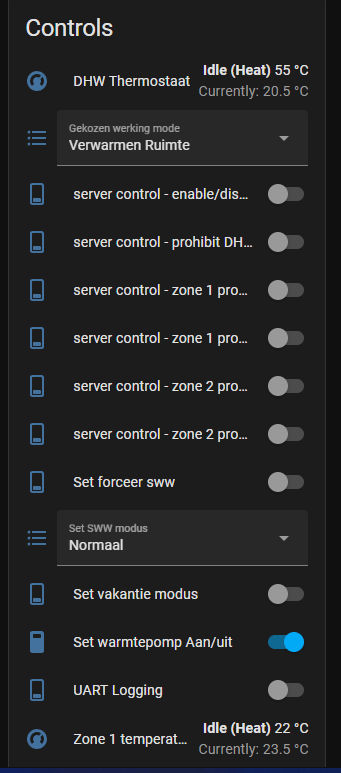

Na de update doet mijn warmte pomp het nog steeds niet goed en het lijkt? dat de status nog steeds niet overeenkomt.
Mijn verwarming zou uit moeten staan (prohibit) en mijn DHW zou aan moeten staan, echter moet ik deze elke keer na mijn vakantie forceren.
Vakantie modus heb ik via de huiskamer unit uitgezet.

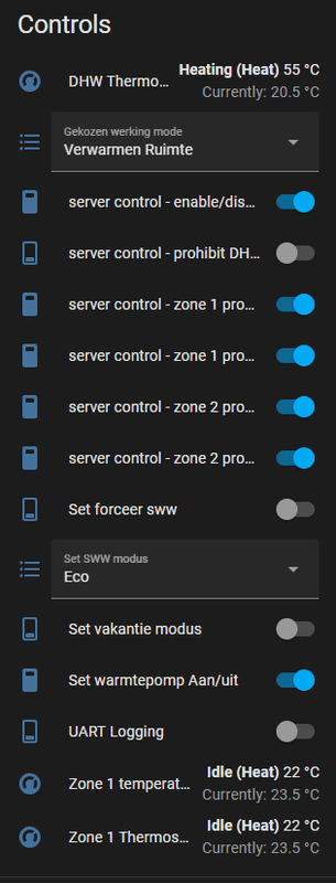

Nu staat set warmtepomp aan/uit aktief... wil dat misschien zetten dat hij uit staat? omdat uit als 2de optie genoemd wordt?
Als de wp uit standby komt, reboot hij zeg maar als het ware. De server control settings zullen default altijd uit staan na een reboot. (Dit om te voorkomen dat iemand svc inschakelt en als op een of andere manier de esp niet werkt, dat hij svc niet uit kan zetten)
De esp leest dan na een bepaalde tijd de status uit. Maar je moet server control wel eerst aangezet hebben. Dit lijkt niet anders te werken dan het voorheen deed (tenzij je een hele oude firmware draaide waar ik nog de svc status na reboot herstelde, maar dat gaf weer een hoop andere problemen).
Maar op vakantie gewoon svc aan, en alle prohibits aan. Doet ie geen reboot en voorkom je deze gekke problemen.
[ Voor 10% gewijzigd door xoror op 06-08-2025 16:32 ]
Mitsubishi Warmtepomp Uitlezen / Besturen | Optimaliseren
  • The Source
  • Laatst online: 22-10 22:04
Afbeeldingslocatie: https://tweakers.net/i/x7iPn8ZlvK4e7k563CCWchtqRus=/x800/filters:strip_exif()/f/image/8NigrKtCD4xTgkSVfU09emwP.png?f=fotoalbum_large
Nu heb ik het zo gezet:
server control, prohibit zones en DHW allowed.
En de DHW run werd automatisch getriggerd. Dank je!
De labels zijn een beetje verwarrend.
server control enabled/disabled (eerste optie is enable, maar om deze te enablen moet je de switch naar rechts zetten). Dus label zou logischer zijn als server control disable/enable of heb ik het mis.
Zelfde bij Set warmtepomp aan/uit. Om de warmte pomp aan te zetten om deze naar rechts staan, dus uit/aan zou logischer zijn.
Of ben ik een autist :)

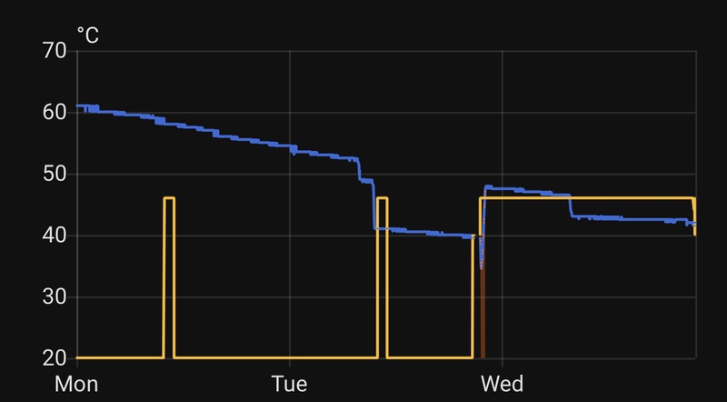

Gisteravond even de upgrade gedaan van versie 2025-05-12.1 naar versie 2025-07-24.02
Via de ESPHome web interface over USB factory bin geflashed. Automations bleven werken ondanks de aangepaste entity names met de code van 6 letters/cijfers erin.
Alleen één ding: het DHW setpoint liet ik eerst met een automation om 11:00u verlagen naar 20 gr, dat werkt nu niet meer. Alleen als ik het setpoint met deze automation laat verlagen naar 40 gr of hoger. Voorheen verlaagde ie wel naar 20 gr, zie screenshot. Enig idee?
Ik wil een run tijdens douchen voorkomen in de ochtend…

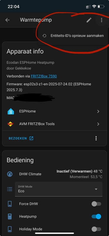

De entiteiten hernoemd HA niet uit zichzelf, kan je wel triggeren. Dus dat klopt, op termijn iets om wellicht even te doen. Loop je weer in de pas, kan er ook niks gebeuren onverwacht.
Sorry dit snap ik even niet ?
WP: Mitsubishi Electric SUZ-SWM80VA2 + ERSD-VM2D. PV 3330 Wp. Huis 1931, gasloos sinds jan '24.
  • Miezie
  • Laatst online: 23:40
Miezie
Niet te moeilijk doen...
Afbeeldingslocatie: https://tweakers.net/i/hb27kYXWLy7YLpzpC-9K-ldfekM=/x800/filters:strip_icc():strip_exif()/f/image/KO1Uie0vpgIWnUPwoYuc0XhA.jpg?f=fotoalbum_large
Klikken op de drie bolletjes rechtsboven…
[ Voor 15% gewijzigd door Miezie op 06-08-2025 22:09 ]
KISS | Huis: A++++ | Zon: SolarEdge 10k Homehub, 13kWp, 19,4kWh accu’s, One Pro EV Charger | MV: DucoBox Focus | Warmtepomp: ME Ecodan SW75YAA met EHST20D | Tuin: natuurinclusief | Auto: Audi Q4 etron
Je mag setpoint niet meer verlagen buiten de 40-60 range voor dhw. Dat geeft problemen als je ook maar iets in je.main controller instelt. Dan reset hij het naar 40c.
Dit heb ik terug moeten draaien helaas. zie
https://github.com/gekkekoe/esphome-ecodan-hp/issues/158
Beter een prohibit zetten dus. Anders even oudere firmware installeren (zou ik niet aanraden)

Miezie schreef op woensdag 6 augustus 2025 @ 22:06:
Aha, thanks :)
Nu zitten die irritante codes ook niet meer in de entity names.
Wel even mijn dashboard opnieuw inrichten

Dan fix ik het even met een prohibit, dank!
Ja helaas, was een eenvoudige manier om dhw te regelen, maar die main controller gooit alles door de war, en dan moet ik hele tijd uitleggen hoe/wat.

Ok, ik voel me echt n00b nu. Heb per ongeluk de atom s3 lite (van @AUijtdehaag ) verbonden aan m'n IOT-SSID, waarin devices geïsoleerd zijn van de rest van het netwerk. Dus niet bereikbaar. Hoe kan ik hem nu resetten om naar een ander SSID te verbinden? Knop ingedrukt houden doet niks. Ik kan hem nu tijdelijk wel bereiken via HTTP (tijdelijk de isolatie uitgeschakeld), maar via de web-interface zie ik alleen een herstart-knop, geen reset-knop, of wijzig-wifi-knop.
PS: ik zag dat DHW-modus op 'normaal' i.p.v. 'eco' staat in web-interface terwijl ik toch vrij zeker de eco-functie wel ingeschakeld heb staat op de FTC7-bediening.

makkelijkst is even demonteren (dus ontkoppelen van de cn105) en via usb een factory image flashen, en dan via usb wifi goed zetten. Als alles werkt pas installeren...
Of je zet je iot wifi even uit of renamed hem. (of de max van de esp even bannen) Na een paar mins zal hij terugvallen op de hotspot als hij niet kan connecten.
Het kan verder tot wel 2 minuten duren voordat alle data van reboot is geupdate, dus wa duurt het even tot er eco staat. Als het na 5 mins nog niet goed staat en in je FTC wel, dan is er iets anders aan de hand

Na deze tip van @Miezie (recreate entity IDs) zag ik in de user interface weer gewoon de entity namen zonder mac suffix, terwijl de sensor namen (‘onder de motorkap’) wel het mac suffix hebben. Op die manier kan je meegaan met de nieuwe versie en heb je weinig tot geen last van dat mac suffix.
@Blackraven kan je in jouw geval dan niet nog een keer recreate entity IDs kiezen zodat alles in 1x aangepast is?

Heb de Atom nu goed verbonden. Over de ECO-modus:
bij SWW Eco staat 'On'.
bij Set SWW modus staat 'normaal' i.p.v. 'Eco'.
Waarschijnlijk is het dan wel goed, maar voor een leek een beetje vreemd.

@Bschnitz Je moet eenmalig via usb flashen en wifi configgen anders verlies je mogelijk wifi settings bij volgende OTA. Daarna krijg je als ik een nieuwe firmware heb getagged vanzelf in HA een notificatie om te upgraden. Dan kan je vanuit HA de update accepteren.
wat betreft de suffix, hier had ik getest door omde oude component weg te gooien en nieuwe toe te voegen in HA. Ik hoefte verder niets te doen, vandaar dat ik het ook zo had geadviseerd in de posting.
Dus:
- upgrade firmware
- gooi component/device weg uit HA
- hij wordt weer vanzelf aangeboden in HA
- loop daarna even je automations na op de namen (just in case, en pas je automations evt aan)
(wat een gedoe allemaal door breaking changes van esphome...)
