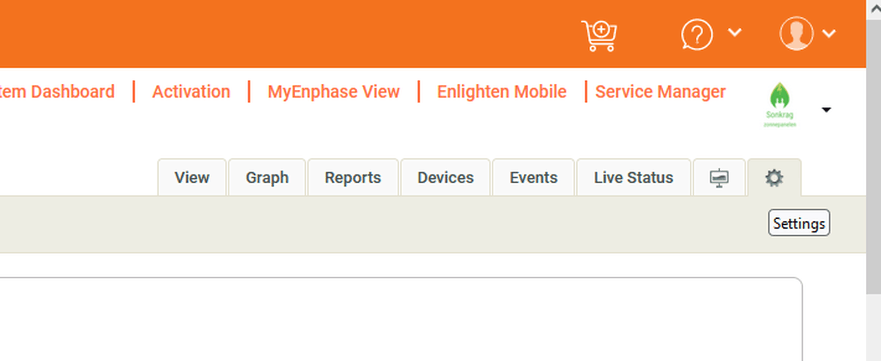

Hoi. Ik zit met een probleem. nadat mijn gateway kapot is gegaan (zie https://gathering.tweaker...message/78675352#78675352) is deze onder garantie gewisseld door een nieuwe. Probleem is dat het mij niet lukt de profielen te laden en de micro's te laten rapporteren met de gateway. Als ik een micro verwijder (in de Toolkit app of rechtstreeks in de gui van de gateway) dan lukt het soms om even een paar micro's te laten rapporteren, maar die rapportage stopt meestal al snel.
Situatie: gateway metered, productie op 2 fases, in totaal 10 panelen.
Wie weet wat ik fout doe of vergeten ben na het wisselen van de gateway?

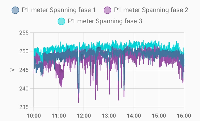

Vooral fase 3 is de boosdoener, maar de andere fases zitten op de piek slechts 1V, max 2V daaronder.
Voor de volledigheid hier een voorbeeld van vandaag op alle drie de fasen (let niet op de dip in de grafiek, toen ging er iets in Home Assistant mis).
Afbeeldingslocatie: https://tweakers.net/i/mixfyjlyAyITl2XcgKQFf-bE8HU=/232x232/filters:strip_icc():strip_exif()/f/image/HCauonrwPR81f981C0bqKH1v.jpg?f=fotoalbum_tileAfbeeldingslocatie: https://tweakers.net/i/3JQq1jVQI-TDKC1V5PY_HiNbmPk=/232x232/filters:strip_icc():strip_exif()/f/image/keLykdW1cEl2RAyarveYEMe8.jpg?f=fotoalbum_tileAfbeeldingslocatie: https://tweakers.net/i/wEGnLwuqAa46hVgv2bnNVrHJqUY=/232x232/filters:strip_icc():strip_exif()/f/image/5JzJrSoc2Al28zANT7Gp8MjT.jpg?f=fotoalbum_tile

@trouwkoets heb je IQ8 serie? Wellicht moet je gateway eerst een update hebben. Zie ook de documenten onder IQ8 in de derde TS post met documentatie. Daar staat een document met stappenplan wat je moet doen met de gateway en iq8 serie.
Edit: deze https://drive.proton.me/urls/510PJVY734#CKjpDflLh8L7
[ Voor 12% gewijzigd door Pazo op 07-05-2024 17:44 ]

Ik denk dat ze nog aangemeld staan in de kapotte gateway.

Nickname27 schreef op dinsdag 7 mei 2024 @ 17:30:
Thanks voor de suggestie!
Dit lijkt de situatie in onze wijk wel :P
Hier wel een enphase systeem en daar vallen idd losse omvormers tijdelijk uit (tussen 12 en 15u). Heb 12 panelen verdeeld over 3 fasen en er werken er eigenlijk altijd wel 9. In vergelijking met een vriend van me met soortgelijk systeem in een andere wijk zonder spanningsproblemen verlies ik gemiddeld zo’n 5-6% van mijn opwek door uitval. Dus dat is zeker beter dan een omvormer die de hele middag niet werkt. Maar het lijkt me nogal een kostbare transitie om het om te bouwen naar Enphase. Haal je dat er ooit uit?

@Pazo : Thanks. Software Version is D7.6.168 (f1975b)
@martijn v o : Dat zou best kunnen. Hoe ont-aanmeld ik ze in de kapotte gateway? Ik heb de administratie van de verwisseling van de gw's via Enlighten gedaan, en daar zie ik alle apparaten van mijn installatie, met de opmerking 'Microinverters not reporting'
[ Voor 26% gewijzigd door trouwkoets op 07-05-2024 19:10 ]

trouwkoets schreef op dinsdag 7 mei 2024 @ 19:01:
Even contact opnemen met Enphase support, die kunnen dat voor je doen.

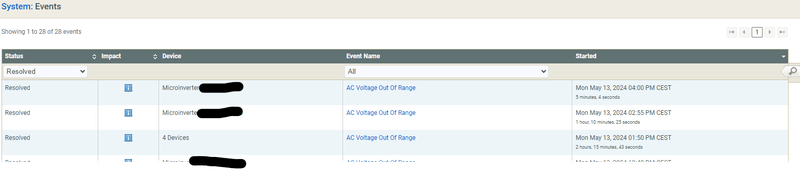

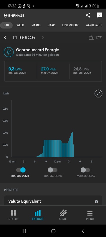

Klopt bij continu 252 gaat het niet werken, maar vaak fluctueert het. Dit is bijv gisteren bij ons.
Afbeeldingslocatie: https://tweakers.net/i/brm5HKZaRXNnEvRK6IWDHyBUMtI=/800x/filters:strip_icc():strip_exif()/f/image/TEke4iDCMZehp4FwJvCeyygc.jpg?f=fotoalbum_large
Op alle fasen hoge netspanning.
Afbeeldingslocatie: https://tweakers.net/i/BSuyNG-IK7-TSkdz1VPQ4ko1gsQ=/800x/filters:strip_icc():strip_exif()/f/image/4N42laE6ZLHByyqyKo6FBqK9.jpg?f=fotoalbum_large
Vooral op de fase met 6 panelen behoorlijk wat uival af en toe, toch nog 26kwh opgewekt met 12 paneeltjes.
(Op de “blauwe” fase geen uitval)
Ze gaan hier die trafo helaas niet aanpassen, want met donker weer komt er ook wel eens <210v voorbij :| (ligt geen gas in de wijk, dus iedereen kookt elektrisch)
[ Voor 5% gewijzigd door Nachtapotheker op 08-05-2024 08:36 ]

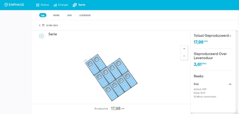

Gisteren was voor onze 12 panelen een record.
Het was ook wel een mooie dag.
Afbeeldingslocatie: https://tweakers.net/i/Yl0eTT9Zg4kt56vIIO7xqvWbgLI=/800x/filters:strip_exif()/f/image/zBWcypQyf4swg2y7MV6Rve63.png?f=fotoalbum_large

Dag, ik ga het toch even vragen of iemand bekend is met het volgende.
Wij wonen sinds een aantal maanden in een woning met enphase systeem. Nu zie bij mooie dagen zoals 2 mei dat het mooi oploopt, tot een uurtje of 11 en vervolgens heel iets in zakt en de rest van de dag daar blijft schommelen.
Nu heb ik mijn buurman van 2 huizen verder op gevraagd en die heeft toevallig hetzelfde systeem die heeft op 2 mei een mooie boog ( dat wil ik ook) wij hebben geen schaduw en 2 mei was een mooie heldere dag. In de data van 2022 zie dat er mooie bogen zijn maar sinds 2023 niet meer.
Edit: de vraag is eigenlijk: heeft iemand hier een logische verklaring voor?het betreft een systeem met iq7+ en longi 360 panelenAfbeeldingslocatie: https://tweakers.net/i/pwCXbetQ4pY4cbDL7Z-tTq8OGFY=/x800/filters:strip_icc():strip_exif()/f/image/JM2aP81n5zMGcu7t4TtrVV0h.jpg?f=fotoalbum_large
[ Voor 6% gewijzigd door shamp0o op 10-05-2024 14:04 ]
  • DjVe
  • Laatst online: 21-11 21:14
DjVe
Hatsaflats!
Ziet eruit als schaduw of je hebt een (te) hoge netspanning, waardoor omvormers uit gaan. Je vermogen bouwt mooi op, dus ik neem hiermee aan dat je systeem verder prima in orde.
  • Nachtapotheker
  • Laatst online: 16:17
Ik zou ook zeggen netspanning idd.
  • Eddie_
  • Registratie: April 2019
  • Laatst online: 14:20
Eddie_
Mee eens met bovenstaande opmerkingen. Heb je een enkel fase systeem of een drie fase?
Gecertificeerd Enphase/Solaredge/Goodwe installateur

Misschien kan iemand helpen. Afgelopen week is er in de straat een transformatorhuisje afgebrand met een langdurige stroomuitval als gevolg. Sinds deze storing gedragen de zonnepanelen zich vreemd.
De spanning is veel lager dan voorheen en soms onder de 230v maar komt niet boven de 253v. De uitval kan bijna niet te maken hebben met een te hoge spanning.
Afbeeldingslocatie: https://i.ibb.co/HDY4wVt/IMG-5188.jpg
Afbeeldingslocatie: https://i.ibb.co/qkfz0Yd/IMG-5192.png
Huidig:
Afbeeldingslocatie: https://i.ibb.co/HCMwTQn/IMG-0549.jpg
Voorheen:
Afbeeldingslocatie: https://i.ibb.co/QYM1ymG/IMG-0550.jpg
Spanning:
Afbeeldingslocatie: https://i.ibb.co/JtY9Xv3/IMG-0548.jpg
Mijn productie valt soms dan uit en start soms weer op. Gek genoeg lijken mijn panelen op oost goed te werken maar de panelen op zuid en west niet.
Iets wat liander moet oplossen of zit er bij de omvormers iets niet goed?

  • shamp0o
  • Laatst online: 21-11 07:15
Eddie_ schreef op vrijdag 10 mei 2024 @ 14:13:
Het is een 1 fase. Dus als ik een 3fase aansluiting heb, heb je kans dat dit niet meer voorkomt?
Kan je ook zien in een log of er een inverter is uitgegegaan o.i.d?
Ik heb nog even gekeken hoever de lijn inzakt. Dat gaat van 10.45: 2800W naar 11.30 1500W. Dan moet ik daar toch iets van kunnen terug vinden?
[ Voor 16% gewijzigd door shamp0o op 10-05-2024 19:55 ]

  • glas86
  • Registratie: Augustus 2016
  • Laatst online: 21-11 23:44
Eddie_ schreef op vrijdag 10 mei 2024 @ 16:40:
Paneel overzicht en klikken op een paneel. Kiezen voor grafiek. Daar kun je ook zien wat de netspanning is. Hierbij maakt het niet uit of je een metered hebt of niet.
Welke stappen moet je exact doorlopen? Ik heb een installer account maar krijg de spanning niet te zien in een mooi grafiekje. Waarschijnlijk klik en/of kijk ik niet goed...
[ Voor 5% gewijzigd door glas86 op 10-05-2024 20:46 ]

  • kdekker
glas86 schreef op vrijdag 10 mei 2024 @ 20:10:
Ik heb ook geen grafiek zoals @markweb4871 zegt, maar wel op de url van @Eddie_ een getal. En als ik doorklik (ergens onderaan voor Enlighten manager (volledige versie) dan kan ik weer doorklikken en per omvormer de spanning zien). Ik heb een normaal account en Eddie een installateurs account. Wellicht heeft @markweb4871 dat ook.

  • Eddie_
Eddie_
https://enlighten.enphaseenergy.com/systems/[hier_je_eigen_siteID]/arrays?range=today&endDate1=2024-04-27&startDate1=2024-04-27&view=energy_production
Als het goed is zie je dan je panelen array. Klik op een paneel en je krijgt:
Afbeeldingslocatie: https://tweakers.net/i/myvaGcSBE2Te1ENwk651J9HUcW4=/full-fit-in/4000x4000/filters:no_upscale():fill(white):strip_exif()/f/image/A7zAc7KUwEdtx41NfRg16bHk.png?f=user_large
Klik nu op het grafiekje.
[ Voor 28% gewijzigd door Eddie_ op 11-05-2024 07:15 ]

  • kdekker
Eddie_ schreef op zaterdag 11 mei 2024 @ 07:14:
Jij mag meer. Dat icoontje voor een grafiek heb ik niet. Zeer waarschijnlijk toch gekoppeld aan rechten (installer/dhz).
  • Eddie_
Eddie_
Heb jij alleen een gebruikers account? Zo ja dan omzetten naar een DHZ account (volgens mij is het daar wel bij zichtbaar).

  • ben
  • Laatst online: 02:00
ben
Ik zie dat je bij instellingen in de Enlighten manager nu ook de mogelijkheid hebt je energie export in te stellen
Afbeeldingslocatie: https://tweakers.net/i/5HvEAjkJL631EjrDgoQA_eOD7RM=/full-fit-in/4000x4000/filters:no_upscale():fill(white):strip_exif()/f/image/CasAUZPlzUDVzPGZB4MrIhZb.png?f=user_large
Afbeeldingslocatie: https://tweakers.net/i/iAAKX9L7W3lQcMZv0vXLAESc7v4=/x800/filters:strip_exif()/f/image/5wLjvt4EbOE8Dmwg2FrVcabv.png?f=fotoalbum_large

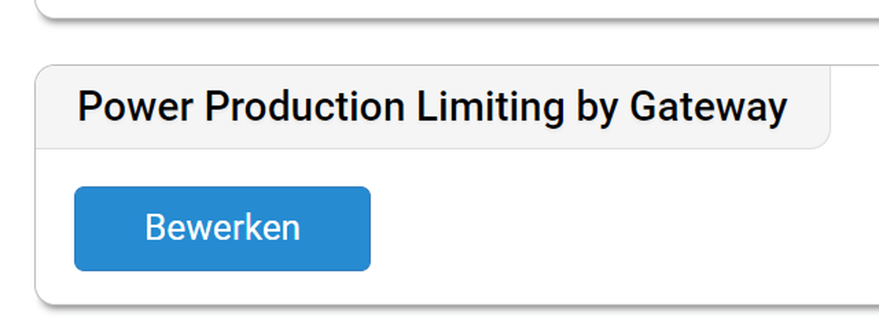

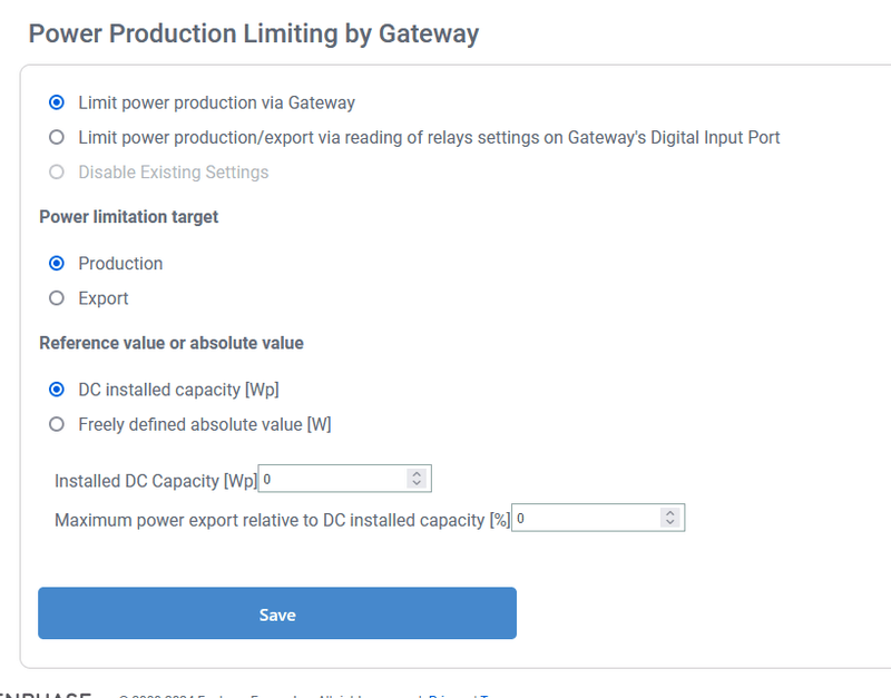

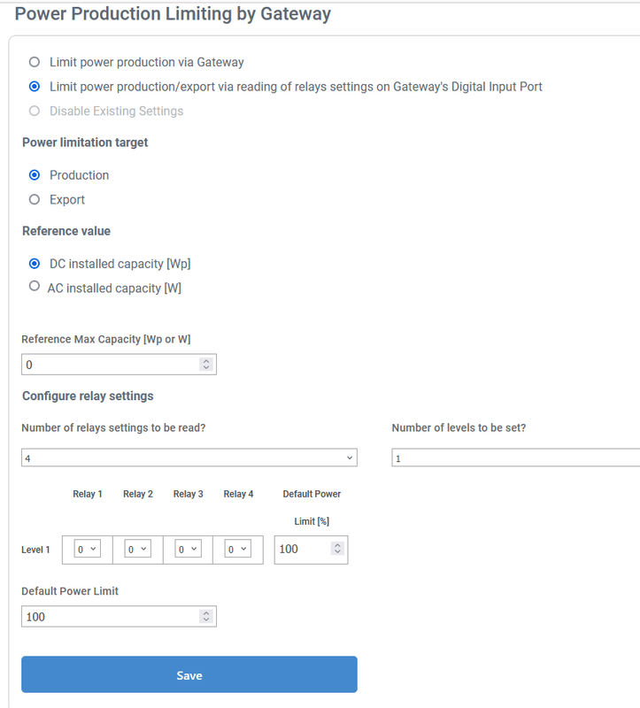

  • Eddie_
Eddie_
Deze is bij Settings in te stellen:
(ik had deze nog niet gezien!)
Afbeeldingslocatie: https://tweakers.net/i/WVJEI8sAAb6JCd_ArgygsQTYdKM=/full-fit-in/4000x4000/filters:no_upscale():fill(white):strip_exif()/f/image/31rb4bhUNATUnY1dAfOCJETK.png?f=user_large
[URL="https://tweakers.net/i/zUGIm8swhHEczPqx8m2xWi_msos=/full-fit-in/4000x4000/filters:no_upscale():fill(white):strip_exif()/f/image/JZf58g5YVhRwcR9e6N4bo3zf.png?f=user_large",,"1"]Afbeeldingslocatie: https://tweakers.net/i/CdyjBm4g-ZC8Wv9R6Hc3EpnH1pU=/full-fit-in/4000x4000/filters:no_upscale():fill(white):strip_exif()/f/image/zxu9YwdbbBIVZV3j3Ec7faZY.png?f=user_large
Afbeeldingslocatie: https://tweakers.net/i/LYLCe-3fJg7-2cYJIOshZffdSMQ=/800x/filters:strip_exif()/f/image/bRUP2CfmvCkdGBQYt9ZUMbwp.png?f=fotoalbum_large
Afbeeldingslocatie: https://tweakers.net/i/qndWqsdTcWhCl1XFFISKfRgO8Ts=/x800/filters:strip_exif()/f/image/SD4nUoFxj89AoSCpal7mcZQw.png?f=fotoalbum_large

  • ppaulv
  • Laatst online: 21-11 11:43
Sorry maar je bent me kwijt. Hoe ben je daar gekomen @Eddie_?
One cookie a day keeps the doctor away !
  • Eddie_
Eddie_
Via het dashboard:
https://enlighten.enphaseenergy.com/manager/dashboard
Dan het tandwieltje:
Afbeeldingslocatie: https://tweakers.net/i/dUZJVtf0EfXH0aT0JIS1G0cag38=/full-fit-in/4000x4000/filters:no_upscale():fill(white):strip_exif()/f/image/jElCC3y42fgKAzCN41B8PUyW.png?f=user_large

  • drboneym
  • Registratie: Oktober 2020
  • Laatst online: 12-11 12:59
Ja leuk, vorige week nog custom een export limit moeten laten maken door een engineer bij enphase dus dat kan ik nu gewoon zelf ✌️
Enphase Nederland heeft alvast een voorschot op het zich slim regelende enphase systeem. 2 video's uit een reeks van 5 waarvan 3 nog even een mysterie zullen blijven. Waarom voel ik me dan toch een psyched fanboy?
Afbeeldingslocatie: https://tweakers.net/i/RDDW7WCctBRwhlss5X8iF1utPHw=/x800/filters:strip_icc():strip_exif()/f/image/H6ZA8lGfnGbAvK7ArN3UuslC.jpg?f=fotoalbum_large

Kijk ook eens in Enlighten Manager bij Events > Status Resolved. Hier laatste tijd ook geregeld omvormers die uitschakelen want AC boven 253v:
Afbeeldingslocatie: https://tweakers.net/i/pN6ZtdMEbKTCKM9xr-IjKl310PM=/800x/filters:strip_exif()/f/image/0ep23rTVDCQzsnUBuaNNYrz5.png?f=fotoalbum_large
Het is bij mij steeds dezelfde omvormer die uitschakelt, soms zijn het er meerdere (zoals hierboven).
[ Voor 6% gewijzigd door jelmervos op 14-05-2024 10:21 ]
