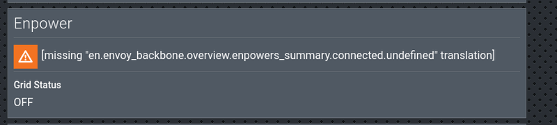

Omdat de installateur van mijn zonnepanelen IQ7's en envoy-s metered (nu iq-gateway geloof ik) enige tijd geleden failliet is gegaan, heb ik een tijd geleden zelf een beheerdersaccount aangemaakt, zodat ik toegang heb en houd tot mijn systeem. Het lukte me niet om een andere installateur te vinden.
Dit weekend keek ik eens en zag dat deze Envoy firmware versie 5 had. Zonet verbonden met de toolkit en geupdate naar versie 7.6.177. Dat ging voorspoedig.
Moet ik nog ergens rekening mee houden? Bijvoorbeeld wat betreft de verbinding met Home Assistant? Of iets anders wat betreft veranderde configuratie instellingen/mogelijkheden?
Ik moest in Home assistant opnieuw verbinding maken, en dat lijkt te zijn gelukt. Nog andere zaken waar ik weet van moet hebben?
Wat is EnPower bijvoorbeeld? Die stond er volgens mij eerst niet in de lokale webserver van de Envoy.

@ahbart die foutmelding heb ik al vaker voorbij zien komen, deels is het een vertaling die niet goed is. Maar Enpower is ook een apart apparaat wat hier in NL niet verkrijgbaar is. Wel vreemd dat naar voren komt / genoemd wordt. Lijkt mij een foutje in de firmware, maar zou het verder niet te veel aandacht aan besteden.

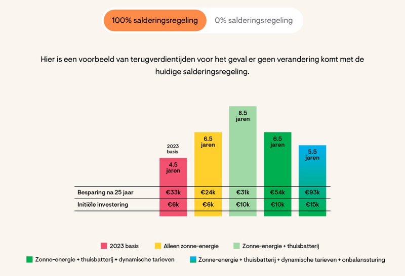

Kreeg vandaag een mail van Enphase t.a.v de thuisbatterij inc terug verdien tijd voor verschillende energie contracten en configuraties
https://enphase.com/nl-nl/installers/energy-management
Mail:
Beste Stefan,
Via de Enphase University ben je gecertificeerd voor het installeren van de IQ Battery met e-mailadres: xxxxxxxxxx
Installatie
Graag willen we nogmaals het belang van een goede communicatieverbinding tussen de IQ Gateway en de IQ Battery benadrukken.
Indien de IQ Gateway Metered en de IQ Battery niet binnen 10 meter vrije ruimte van elkaar hangen adviseren wij USB over ethernet te gebruiken. Deze zal binnenkort ook beschikbaar zijn in onze Enphase Store.
Om je verder op weg te helpen met het installatieproces hebben we de technische handleiding voor het installeren van de meetspoelen toegevoegd in de bijlage, overige handleidingen vind je in ons Documentatiecentrum.
Een video over het juist installeren van o.a. de meetspoelen is ook te vinden op Enphase Energy Training op Youtube.
Voor ondersteuning tijdens het installatieproces is onze supportafdeling bereikbaar op 085 20 823 05.
Verkoop
Wij adviseren om vanaf nu elke installatie te voorzien van de IQ Gateway Metered en de daarbij horende meetspoelen, ook als er in eerste instantie nog geen batterij wordt geplaatst.
Hierdoor krijgt de klant inzicht in de energiestromen in zijn woning en is het makkelijker om later een thuisbatterij te kunnen bijplaatsen.
Met onze aanstaande gratis software update kan de eindklant onze Home Energy Management software gaan gebruiken om i.c.m. een dynamisch energiecontract zijn energiehuishouding te optimaliseren.
Lees meer over de mogelijkheden van deze software en onze visie op het gebruik hiervan in de veranderende Nederlandse energiemarkt op Solar Next.
Voor ondersteuning tijdens het verkoop- of ontwerptraject van onze oplossingen is ons sales team tijdens kantooruren bereikbaar op 073 303 58 59.
Met vriendelijke groet,
Thomas van Gulik
  • svkaster
  • Registratie: Juni 2022
  • Laatst online: 21:14
In het artikel staat onderandere een terug verdien tabel onder Solar Next
Afbeeldingslocatie: https://tweakers.net/i/gUcv0grWVg8UnRDHhBXQPzvDY5w=/800x/filters:strip_icc():strip_exif()/f/image/4la2U8pYsd5fYdI3GIDhiJY8.jpg?f=fotoalbum_large

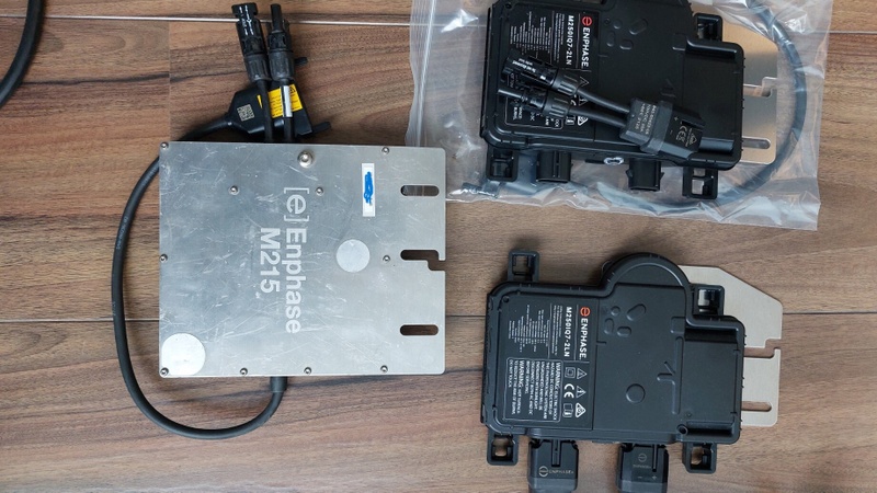

Zuluman
German -Zulu -Russian -Dutch
In april 2022 heb ik een M250 vervangen uit juli 2017 voor een M250-IQ7 middels RMA. Op 29 februari 2024, nog geen 2 jaar verder is die specifieke vervanging ook ermee gestopt. Communiceren deed ie wel maar niet produceren. De nieuwe is M250-IQ7 is inmiddels binnen maar ik had de oude al vervangen voor een reguliere M250 die in nog had liggen.
Mijn buurman, die ook een systeem heeft met M250's sinds juli 2018, heeft in april 2023 ook een defecte M250 gehad en ook vervangen voor een M250-IQ7 versie. Van de week appte hij mij dat 1 paneel niet meer produceerde. Ook gestopt op 29 februari. 8)7 RMA is aangevraagd.
Ik had nog een defecte M250 maar die M250-IQ7 vervanging heb ik niet gebruikt en een 2e handse M250 die ik had liggen gebruikt. Ik heb 2 paneeltjes besteld en ga die M250-IQ7 samen me de nieuwe testen om te zien die t wel nog doet. De sluit ik aan op een aparte kabel. En die M215 ga ik gebruiken voor een vertikaal paneel aan de gevel.
Afbeeldingslocatie: https://tweakers.net/i/pVNyucILPIxijlQ0pTuL9xDkFNc=/800x/filters:strip_icc():strip_exif()/f/image/eZA406CGSqKXx4w3ewvFlIvp.jpg?f=fotoalbum_large
Afbeeldingslocatie: https://tweakers.net/i/iZQCOFZcreCZrisKkgympOdOlI4=/800x/filters:strip_icc():strip_exif()/f/image/CSMfJ2jMSttZKxwGb5IvYFBh.jpg?f=fotoalbum_large
[ Voor 29% gewijzigd door Zuluman op 29-03-2024 10:16 ]

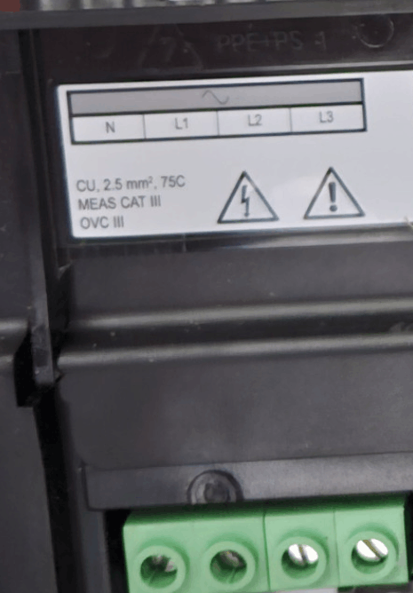

  • Piet400
  • Laatst online: 20-11 17:27
Weet niet of het helpt, maar hierbij een foto van m'n kast.
Je ziet links onder de hoofdschakelaar de spoelen zitten op de 3 fasen.
De andere 3 zitten rechts net boven het Q relais.
Zit nog met het probleem dat hij geen spanning op de L2 en L3 meet, wat is het meest waarschijnlijk in dit scenario?
Ik wil de installatie uiteraard graag voltooien, zodat het systeem operationeel wordt.
Kan je de dikke kabel waar de omvormers op zijn aangesloten ook verkeerd aansluiten?
Afbeeldingslocatie: https://i.postimg.cc/k6T8BFmS/meterkast.jpg
Afbeeldingslocatie: https://i.postimg.cc/PCYbfwFX/tookit-1.jpg
Afbeeldingslocatie: https://i.postimg.cc/q6py1Js8/tookit-2.jpg
Afbeeldingslocatie: https://i.postimg.cc/H8Vmb5rR/tookit-3.jpg
[ Voor 53% gewijzigd door Piet400 op 29-03-2024 14:21 ]
  • aritmeester
  • Laatst online: 23:47
@Piet400 Zijn L2 en L3 wel aangesloten op de gateway?

  • Registratie: April 2019
  • Laatst online: 14:19
Eddie_
@Piet400 Heb je geen fase draaiing in je meterkast? Oftewel is de eerste fase van de hoofdschakelaar ook de eerste fase van je aardlekautomaat? Geldt natuurlijk ook voor de tweede en derde fase.
IQ Relais kan uitgezet worden met de test knop. Verder lijkt het er op dat je ingesteld hebt een enkel fase systeem te hebben i.p.v. een drie fase systeem.
Ik zie nu pas de aanvullende screenshots. Kan je een foto maken van de CT aansluiting op de Gateway? CT's lijken goed te zitten, zijn wel allemaal dicht geklikt?

  • Piet400
aritmeester schreef op vrijdag 29 maart 2024 @ 14:20:
Correctie, de gateway zelf is aangesloten met 1 fase + nul. Dat zag ik op verschillende tekeningen terug. is dat niet juist?
[ Voor 22% gewijzigd door Piet400 op 29-03-2024 15:08 ]
  • Pazo
  • Laatst online: 23:54
Pazo
Mroaw?
En de Q-relais staat ook op 3-fase ingesteld zoals Eddie_ aangeeft? Zie evt handleiding IQ Relais
PROGRAMMA VOOR 1 of 2 FASEGEBRUIK
Het driefasige Q-relais kan ook tweefasige en enkelfasige toepassingen ondersteunen.
Het aantal fasen programmeren:
A ) Druk op de testknop en houd deze knop ingedrukt. De fasespanningsindicatoren (V1,
V2, V3) worden rood en het relais klikt. Na verloop van ongeveer 6 seconden gaan de
fasespannings-RED‘s rood knipperen. Het aantal rode LED‘s dat knippert, corres-
pondeert met het aantal fasen. Een sequentie van 3, vervolgens 2 en vervolgens 1
knipperende LED‘s wordt herhaald.
B ) Laat de testknop los wanneer het toepasselijke aantal LED‘s knippert.
Opmerkingen:
• De geselecteerde modus wordt gehandhaafd tijdens het schakelen.
• Het geselecteerde aantal fasen moet in sequentie zijn verbonden, beginnend bij L1.
• Alle opties moeten een neutraal omvatten
[ Voor 69% gewijzigd door Pazo op 29-03-2024 15:08 ]

  • Piet400
Eddie_ schreef op vrijdag 29 maart 2024 @ 14:36:
Zal zo dubbelchecken of de CTs allemaal dicht geklikt zijn, maar dat lijkt wel het geval te zijn.
Draaiing zou kunnen, nog niet gechecked.
Moet de gateway met 3 fasen worden aangesloten? tekeningen wezen uit dat dit niet nodig was, maar of dat correct is?
Afbeeldingslocatie: https://i.postimg.cc/qqYMK99z/gateway-relais-1.jpg
Afbeeldingslocatie: https://i.postimg.cc/jSYRrQK0/gateway-relais-2.jpg
  • Pazo
Pazo
Mroaw?
Piet400 schreef op vrijdag 29 maart 2024 @ 15:12:
Als je een 3-fase systeem hebt wel ja :)
Daar zit je probleem (en de oplossing).

  • aritmeester
Piet400 schreef op vrijdag 29 maart 2024 @ 15:05:
Exact, dáár zit je probleem!
De gateway gebruikt fase 1 voor eigen voeding maar ook voor de communicatie (PLC) met de omvormers. Aansluiten van fase 2 en 3 zijn nodig om iets te maken van de data die de CT-klemmen leveren.
Dus bij metered op alle fasen moeten ook alle fasen op de gateway worden aangesloten.

Ik heb nog 1 vraag, de app geeft aan dat er een probleem is met 'de metingen van de meter van de gateway'.
wat zou hier de oorzaak van kunnen zijn?
Overigens dat er nu weinig opbrengst is verbaast me niet, gezien het weer.

Ik weet zeker dat het erop staat. Mijn installateur had fase 2 en 3 niet aangesloten. Systeem leverde nauwelijks iets op, alsof het steeds afsloeg. Installateur had geen idee waar te zoeken. Ben toen zelf op onderzoek uit gegaan in de documentatie, bleek dat fase 2 en 3 niet waren aangesloten terwijl dit heel duidelijk op de PDF staat (wordt zelfs nog beschreven bij het testen dat er geen fases verwisseld zijn). Aan laten sluiten en systeem draait als een zonnetje.
Edit: hier te vinden:
https://enphase.com/nl-be...te-installatiehandleiding
Correct, zie mijn vorige bericht, vanmorgen de gateway op 3 fases aangesloten.

Eddie_
Op de IQ Gateway staat toch ook duidelijk dat de tweede en derde fase aangesloten moeten worden? Ik heb nog nooit officiële documentatie van Enphase gezien waarbij werd aangegeven een drie fase Metered systeem puur en alleen op de eerste fase aangesloten moest worden. Dit geldt alleen bij een enkel fase meterkast.
Afbeeldingslocatie: https://tweakers.net/i/W223vN8eEuGT5pfnEbioALkq3Vs=/full-fit-in/4000x4000/filters:no_upscale():fill(white):strip_exif()/f/image/4vdHMtuxuQeFUH3N3wOKh6RK.png?f=user_large
@Piet400 foutmelding in de metingen: check aub of fase 1 op hoofdschakelaar ook fase 1 is bij je PV systeem.

  • Piet400
Eddie_ schreef op zaterdag 30 maart 2024 @ 10:17:
Ik heb de fases doorgemeten op de aardlek automaat, q-relais en gateway en daar zit geen draaiing in. bruin, zwart en grijs geven allemaal nul aan op de meter. Mis ik dan nog iets wat ik zou kunnen/moeten meten?

Eddie_
Dan nog even de blauw/wit draden van de CT's volgen naar de Gateway. Kijken of die ook allemaal goed zitten. Mogelijk dat die niet in de juist volgorde zitten. Kleurcodering is wel goed qua aansluiten op de Gateway.

  • JMSL2022
  • Registratie: Oktober 2022
  • Laatst online: 29-01 09:18
Piet400 schreef op zaterdag 30 maart 2024 @ 15:17:
Het zou ook nog kunnen dat je in de toolkit de verkeerde configuratie hebt ingesteld. Je kan daar kiezen tussen Load with Solar production of Load only. Het moet Load with Solar production zijn.
Maar meestal zit er een verdraaiing bij de CT's of wijzen de pijltjes op de CT's niet in de goede richting.

Eddie_
Voor zover de foto's duidelijk maken is de richting van de CT's prima. Terechte opmerking van @JMSL2022 instelling moet wel zijn: Load with Solar (je PV productie loopt ook door de consumptie CT's).

  • Piet400
Bedankt voor de info weer. Ik heb via de Toolkit de juiste instelling gekozen (load with solar production), deze stond inderdaad verkeerd.
De Enlighten app geeft nog steeds aan dat er een fout in de meetwaarden zit.
  • gAzu
  • Laatst online: 19:03
Sommige foutmeldingen verdwijnen pas na verloop van tijd, ook al is de fout al hersteld.
Dat is soms heel verwarrend.
Foutenmeldingen van de meters verdwijnen soms pas de volgende dag, dus als je weet dat alles goed zit even afwachten.
[ Voor 33% gewijzigd door gAzu op 31-03-2024 11:18 ]
  • Piet400
gAzu schreef op zondag 31 maart 2024 @ 11:14:
Thnx. zal morgen weer even checken.
  • Piet400
Helaas, de fout zit er nog steeds in.
  • gAzu
Piet400 schreef op maandag 1 april 2024 @ 10:29:
Is het nu meer dan 24 uur geleden sinds je laatste wijziging?
In enlighten manager kun je bij Devices een meter selecteren.
Ik zie daar nu een voor mij nieuwe optie Verify CT
Ook kan je daar softwarematig de polariteit van een CT omdraaien.
Kun je achterhalen van welke van de meters en-of CT's de foutmelding komt?
Verder kun je in de installation toolkit de meters en ct's realtime testen door bv een zware verbruiker aan en uit te schakelen.
Voor de opwekkant moeten de panelen natuurlijk actief zijn.

  • Piet400
gAzu schreef op maandag 1 april 2024 @ 11:31:
Update: zojuist gekeken en de status is nu 'normaal', dat is echt pas sinds een half uurtje. Het lijkt er dus inderdaad op dat je 24 uur moet wachten.
Bedankt voor de hulp!

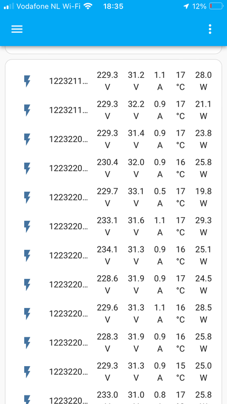

Weet iemand of het mogelijk is om het actuele vermogen per omvormer uit te lezen?

  • Stef012
  • Laatst online: 19-11 19:22
mrwiggs schreef op dinsdag 2 april 2024 @ 16:49:
Via Domoticz of Home Assistant.
  • breew
  • Laatst online: 20-11 23:07
Stef012 schreef op dinsdag 2 april 2024 @ 18:12:
Doe ik hier via HA

  • MisterB
  • Registratie: Oktober 2018
moet je wel admin access hebben toch?
  • breew
MisterB schreef op dinsdag 2 april 2024 @ 18:45:
Correct. Gaat via de envoy installer integratie. Zie het lokaal-uitlezen-topic.

  • Stef012
Met de "huiseigenaar" rechten kun je het actuele vermogen ook uitlezen. De refresh rate is alleen niet heel snel.. Ik weet niet hoe dat met Admin rechten is.
