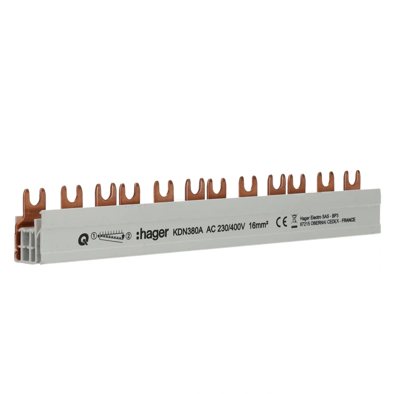

  • Xander
  • Laatst online: 23:53
Xander
leeri003 schreef op zaterdag 30 november 2024 @ 22:13:
Zo vandaag een goede les gehad ik had een verkeerde kamrail besteld, de boel aangesloten met de kamrail voor drie vier polige aardlekautomaten althans dat dacht ik maar de kamrail was dus voor vier drie polige automaten. De verdeling van de pinnen is dan anders, bij het aanzetten van de kookgroep klapte deze er meteen uit. Wij meten en zoeken maar niet gedacht dat de kamrail verkeerd kan zijn. We zouden morgen verder kijken en even bij de buren gekeken hoe het bij hun was aangesloten die hadden maar 1 aardlekautomaat en die was hetzelfde aangesloten. Dus toch nog even proberen en warempel de bora kookplaat deed het nog (pfff gelukkig) krijg wel een E8 foutmelding.
De les is dus kijk goed wat voor kamrail je hebt en of het de juiste is.
Ik zie volgens mij nog niet precies voor me wat je nou precies hebt gedaan.

  • Picaroon
  • Laatst online: 06-11 13:53
Ik vermoed deze: https://www.elektramat.nl...-aansl-rail-3p-x4-3f-80a/
@Xander dan zou ik verwachten dat de boel al veel eerder had moeten klappen.
[ Voor 32% gewijzigd door Picaroon op 02-12-2024 13:13 ]

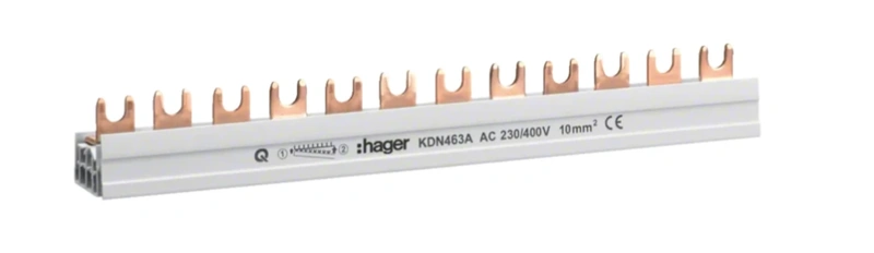

  • leeri003
  • Laatst online: 22:22
Het was deze, de onderste had ik geplaatst maar was dus niet de juiste de bovenste is wel de goede ze lijken een beetje op elkaar vind ik
Afbeeldingslocatie: https://tweakers.net/i/N_cHyflXCBDBpEPs9hMH-FTn41k=/800x/filters:strip_exif()/f/image/nclDRvlR3x0huuAIPN3oJOh7.webp?f=fotoalbum_large
Afbeeldingslocatie: https://tweakers.net/i/Bo5g3TgXVBELudrEXzCnhjfwbwg=/800x/filters:strip_exif()/f/image/0z7hLtIrHjPPtj7Pksw32Frj.webp?f=fotoalbum_large
Inderdaad wat Xander schrijft.
We hadden de hoofdschakelaar ingeschakeld en daarna alle groepen stuk voor stuk ingeschakeld als laatste de krachtgroep en toen klapte de boel.
Had er twee krachtgroepen ADM416 op zitten 1 voor de kookplaat en 1 voor de laadpaal van auto deze laatste bleef nog uitgeschakeld omdat de laadpaal er nog niet was.
[ Voor 13% gewijzigd door leeri003 op 02-12-2024 21:10 ]
  • Xander
Xander
leeri003 schreef op maandag 2 december 2024 @ 21:07:
Ik snap werkelijk niet hoe je dit dan aangesloten had.
Als je 4 draden onder deze kam had aangesloten had de boel direct na inschakelen van de hoofdschakelaar moeten klappen. Niet pas bij inschakelen van de eindgroep.
  • Picaroon
@leeri003 je hebt ook even geen blik geworpen op de bovenzijde van de verkeerde kamrail? Dan had je zo kunnen zien dat het een 3P kamrail zonder N is.
Ik ben ook benieuwd hoe je de boel had aangesloten, want als de boel (wat precies overigens) klapte bij inschakelen van de kookgroep dan vrees ik dat de inductie op z'n donder heeft gehad.
  • onetime
onetime
@leeri003 Je kijkt toch voor je iets aansluit wat het eigenlijk precies is??? Zodat je zeker weet wat je doet?
Het gaat hier toch niet maar om een paar ledjes met een weerstandje.
Dat de boel niet klapte na het inschakelen van de hoofdschakelaar, had je geen nul aangesloten? ->
Dat de boel geklapt is bij het inschakelen van de krachtgroep, komt dat doordat de kookplaat niet tegen de 400V op de 230V aansluiting kon?
  • devriesjande
  • Laatst online: 22:40
Tip voor de volgende keer: Meet voor het de eerste keer inschakelen van een automaat of schakelaar de weerstand van het onder spanning te zetten circuit. En meet eerst de spanning op een groep voordat je schakelt.
[ Voor 44% gewijzigd door devriesjande op 03-12-2024 07:49 ]
  • onetime
onetime
@leeri003 Mijn opmerkingen zijn niet vervelend bedoeld, maar geven mijn verbazing weer.
Omdat 230V en 400V dodelijk kunnen zijn en ook brand kunnen veroorzaken ben ik daar gewoon erg voorzichtig mee. En controleer alles wat niet overduidelijk is minstens 2x.
Is dit hoe je het had aangesloten? Dat verklaart de volgorde van het inschakelen en "klappen" zoals je zegt.

[knip]
Op basis van de foto is de kookplaat makkelijk op 2 verschillende fasen te zetten want je hebt 3 fasen aardlekschakelaars: verplaats de fase kam aan de voorzijde van de twee linker automaten één automaat naar rechts.
Snap niet dat de bouwer daar niet voor kiest om hun klant tegemoet te komen :? , kleine moeite zou je zeggen.
Of het moet niet uitkomen in hun fase verdelingsplan. Weet eigenlijk niet of daar nog eisen aan zitten bij nieuwbouw zodat ze misschien nog meer moeten veranderen dan enkel dat en er daarom geen zin in hebben.
Of ze hebben er gewoon überhaupt geen zin in, kan ook natuurlijk :/

Padje87 schreef op zondag 22 december 2024 @ 14:57:
Blijft over dus dat ze ook niet mee willen bewegen de perilex op twee verschillende fases aan te willen sluiten.
Dan zou ik gewoon zelf die kam eentje naar rechts verplaatsen. :)

@Pieter2 99,9% zeker dat deze "2-fase" is aangesloten op één fase; namelijk achter de 3e ALS. Met kap er af (en stroom er af) kunnen we meer zien.
@timovd ; kan je dat hier op zien?
@Vliegvlug de ventilatie groep (linker kast, links onder) is denk ik de 3-fase automaat die je bedoelt. Die zou ik kunnen gebruiken omdat de ventilatie uiteindelijk maar een 1fase apparaat heeft en aan 1 groep voldoende zou moeten hebben.
Zou ik de kookplaat wel even voorzichtig kunnen gebruiken op de huidige kookgroep en dat ik na de kerst een elektricien vraag om dit even op te lossen? Ben er zelf geen fan om in de meterkast dingen te verwisselen, hoewel ik de rest van de electra wel in huis heb gedaan. Ik snap alleen niet wat de vorige elektricien dan heeft gedacht dat deze kookgroep voldoende zou zijn.

@Pieter2 busboard, dus zit inderdaad achter één ALS/1 fase. Deze kun je helaas niet achter de 3f ALS aansluiten.

timovd schreef op maandag 23 december 2024 @ 09:07:
Zou ik dan de kookplaat zachtjes kunnen gebruiken totdat een electricien dit heeft rechtgezet?
Als ik continue monitor dan ik niet meer dan 3000 watt verbruik dan kan het echt geen kwaad toch?

Dat klopt. Het hangt ook van de andere apperatuur op dezelfde fase af. Dus een eventuele oven, wasmachine niet tegelijk gebruiken.

  • Juerd
  • Laatst online: 21:19
Juerd
Dat kan wel, maar is om andere redenen niet wenselijk.
Wat ook kan, is de kookgroep 3 modules naar links verplaatsen (uitgaande van 3-split busboard), dan zit ie verdeeld over 2 verschillende 1-fase aardlekschakelaars, en die zitten op 2 verschillende fasen. Dan is het raar, maar niet incorrect. Het moet dan wel aangesloten blijven met afzonderlijke nuldraden (die mogelijk nog verwisseld moeten worden als ze gekruist zijn aangesloten), wat dus ook 4 in plaats van 3 belaste aders geeft en dus ietsje minder zuinig is. (En er gaan onbevestigde spookverhalen over dat het aardlekschakelaars kan laten trippen bij sommige kookplaten.)
